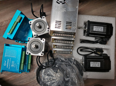

ps. pošták přines motory 8,5Nm hřídel ø14mm + drivery + power
