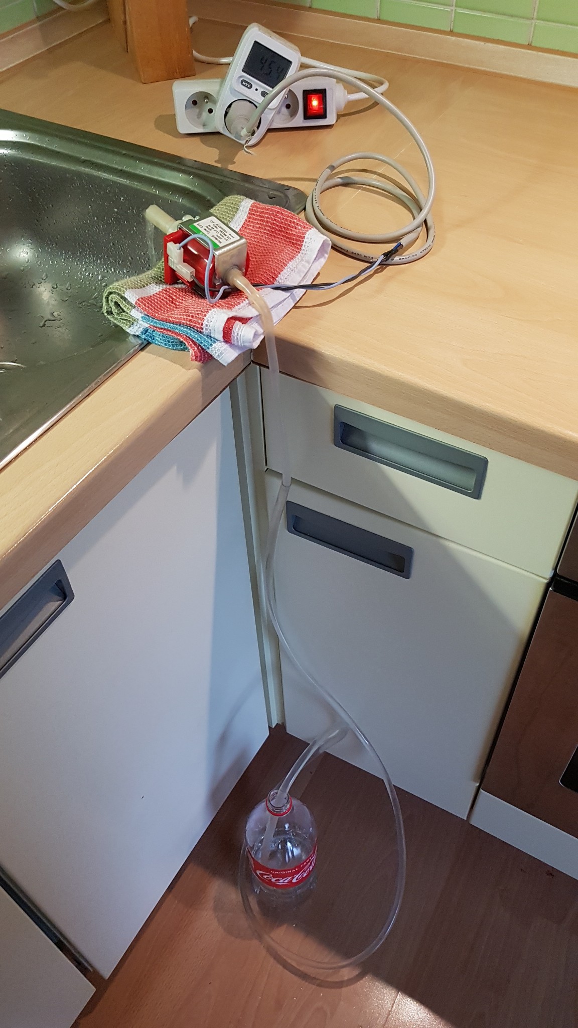

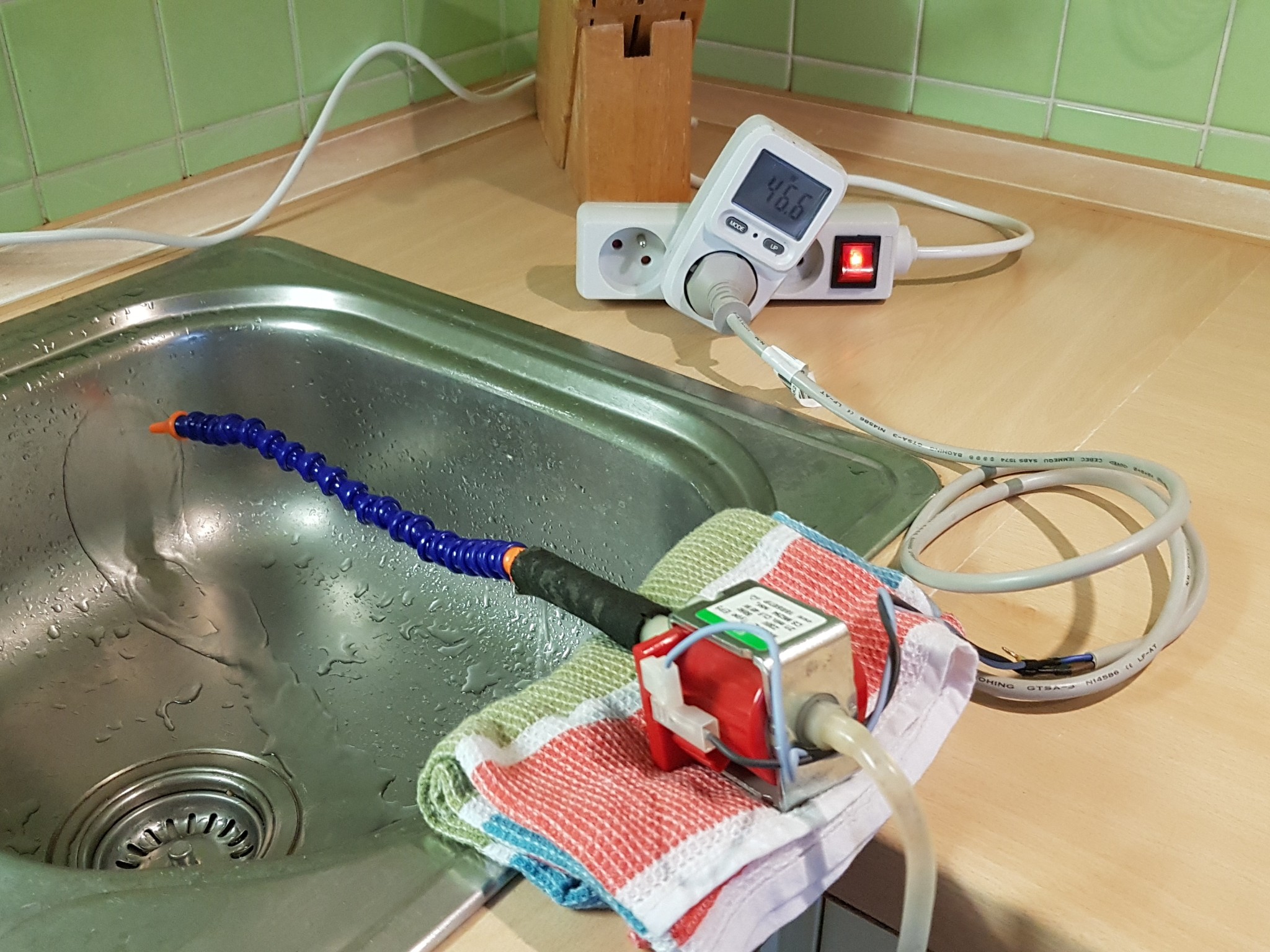

Hoj, udělal jsem pokus, výsledek se dost rozchází s tím, co píše Dawe :(
45.4W
45.4W
I ten zvuk je dost protivnej. Jsou klasická čerpadla na emulzi také takto hlasitá nebo je to trochu snesitelnější?
Dík, T.
Příspěvky: 10269
2. 1. 2021, 1:41
musíš tam mít nějakou trysku jako protitlak ,takhle je to katastrofa .
Příspěvky: 9626
2. 1. 2021, 2:07
Aha, dík! Je to o poznání snesitelnější. Teď ještě co s těmi watty..
