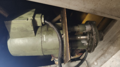

Pěkný podvečer,
dnes mám možná trochu hloupý dotaz, na frezce mám čerpadlo viz. fotky. Nadoba je na cca 8 litrů. Hadice vedoucí k trysce je vybavena kohoutkem tlasicke konstrukce s točivým kolečkem, je špatný a uvažuji že bych ho nahradil kulovým kohoutkem s pákou...
Můj dotaz je, zda je to rozumné?
Dále bych se chtěl zeptat jestli čerpadlo může být zapnuto a přitom kohoutek k trysce zavřen, tedy že by nekolovala emulze? Nebo čerpadlo nesmí běžet bez oběhu a musí se zapínat až těsně před frézováním?
Nerad bych ho z neznalosti zničil :)
Díky všem.
Příspěvky: 2766
12. 10. 2020, 6:31
Když se podíváš, jak je to čerpadlo udělaný, tak je mu to šumák. Klidně to můžeš zavřít a nic se neděje. Na všem mám daný kuláky nebo origo kuželové ... Občas kápnou, tak brusná pasta a hotovo.

Čerpadlu, pokud je jako to tvoje odstředivé to nevadí, když je výtlak uzavřený, pouze míchá vodu.
Ostatně na některých mašinách jsou čerpadla naháněna přes zuby, tedy ne elektrická a jedou pořád a nevadí jim to.
Já mám na regulaci vody ventily dva, jeden kterým reguluji jemně a druhým to zastavuji zcela. Je to perfektní, protože nic nenastavuji.

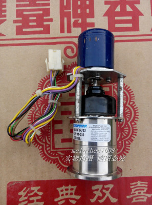

Nevíte, jestli by toto náhodou nezkouslo emulzi? Ď, T.
jergus.balaz
Příspěvky: 1793
13. 10. 2020, 1:25
No ja tie kĺbové hadice kupujem na brúsky len z aliE a žiadny problém som s nimi nemal. Ale zas na druhej strane, raz za rok ich aj tak musím meniť, lebo po emulzií čo používam doslova skrehnú a dolámu sa. A skrehnú aj tie "naše" nečinské.
BalazKovo.sk
Dawe
Příspěvky: 3118
13. 10. 2020, 1:45
Thomeeque> jestli ti jde o male rozmery a nizkou cenu, tak velmi dobre funguje treba membranove podavaci cerpadlo z vyhozeneho kavovaru, treba DeLonghi apod.
