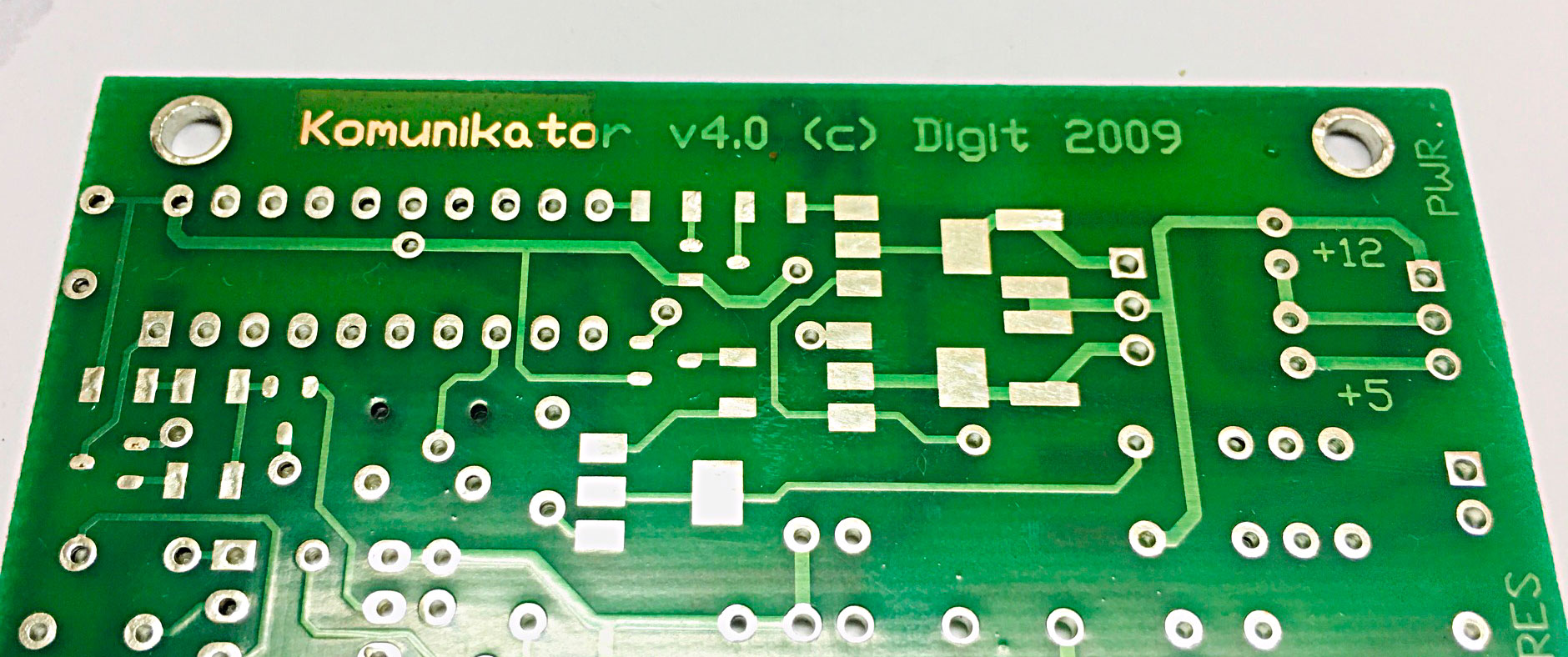

Tohle je zajímavý. Já jsem dneska dělal geometrii mýho strojku z vedlejšího vlákna. 200x300x42mm. Samotnej stroj váží 22 kilo, osa X podepřený tyče, Y 12 tyče v luftu a Z je profi polohovadlo. Celý to je 45mm profilů, portál zavětrovanej U profilem, tyče v mohutnejch držákách a samozřejmě napevno a kromě Zka, kde je kuličkáč se stoupáním 1mm, jsou zbylé dvě osy na 1204 količkáčích. Všude jsou samozřejmě kosoúhlá ložiska. Tedy ve srovnání s Wegstrem jiná liga. Když pominu, že pracovní deska je prohnutá na těch 300 mm o 0,22mm, což nakonec strovnám nástrojem, stále má vřeteno vakl když na něj zatlačím silněji palcem cca 0,03mm v obou osách. Sice mě to se.....re, ale říkám si, že na hračku z šuplíkovejch dílů dobrý. Ale fakt jsem zvědavej, jak to bude gravírovat plošňáky. Né, že bych je chtěl tímhle pomalým způsobem vyrábět, ale mám to jako výzvu. Celé roky dělám plošňáky fotocestou a mám to docela zmáknutý, ale teď jsem zapojil do výroby fiber laser a fakt překvapení. Předloha je do barvy vypálená během několika minut (100x100mm) a pak už jenom leptání. Teď musím vyladit akorát barvu a hlavně otestovat, jestli to dá i nepájivku, to by byla bomba.
edit: Tak jsem to zkusil s klasickou nepájivkou a tady je výsledek. Velikost písma je 1,5mm. :D

2. 12. 2020, 5:39
lubbez píše: 2. 12. 2020, 3:07 edit: Tak jsem to zkusil s klasickou nepájivkou a tady je výsledek. Velikost písma je 1,5mm. :D
Ta maska vypadá fakt dobře.
Povrch těch pájecích plošek vypadá jako z HALu, takže někomu jinému bych to snad ani nevěřil. Ale Tobě samozřejmě ano.
To jsi cínoval ručně po jednotlivých ploškách, pastou s následným přetavením nebo na to máš nějakou horkou lázeň ala HAL?
Jak to prosím vypadalo hned po tom laseru? Pokryté nějakým černým prachem ze spálené masky? Musel jsi tomu pomáhat kartáčem nebo stačilo jen ofouknout a otřít?
Docela mě to nabudilo, že zkusím spálit masku na svém polovodičovém laseru. Zkoušel jsem s ním dělal do masky popis, to celkem šlo. Tak při nízké rychlosti by to snad mohlo tu masku sundat úplně.

Mex píše: 2. 12. 2020, 5:39 Povrch těch pájecích plošek vypadá jako z HALu, takže někomu jinému bych to snad ani nevěřil. Ale Tobě samozřejmě ano.
Já myslím, že je to profi deska a že nám prezentuje pouze ten odsublimovaný obdelníček nad "Komunikáto" ;)

Thomeeque píše: 2. 12. 2020, 5:45 Já myslím, že je to profi deska a že nám prezentuje pouze ten odsublimovaný obdelníček nad "Komunikáto" ;)
Myslíš?
Že bych byl tak důvěřivá najivka a naletěl mu? Opravdu jsem si myslel, že tu masku na celé desce dělal laserem. :(
Sakra, ještě že nejsem ženská.

Mex píše: 2. 12. 2020, 6:00
Myslíš?
Možná jsi ho jen nepochopil (příp. jsem ho nepochopil já :D), mě to z kontextu vyznělo jako rychlý pokus:
Teď musím vyladit akorát barvu a hlavně otestovat, jestli to [fiber laser] dá i nepájivku, to by byla bomba.
Navíc by tam jinak ten obnažený obdelník nedával moc smysl.
2. 12. 2020, 6:40
No každopádně už si do budoucna na Luboše musím dát dobrý pozor, abych nebyl za blba příliš často. ;-)
Ten obdélník jsem bral tak, že tam si to zkoušel.

3. 12. 2020, 6:45
jó chlapi je to tak. Při psaní článku jsem si uvědomil, že mám plnej šuplík starejch plošňáků a tak jsem jeden vzal a udělal obdélníček fiberem. Tedy nechtěl jsem ani náhodou vydávat výrobek firmy Plośné spoje Korunní za svůj produkt. myslím, že by mě prozradil i ten datum 2009 :D Problém je, že s čínskou nepájivkou jsou výsledky horší.
