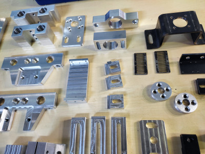

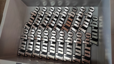

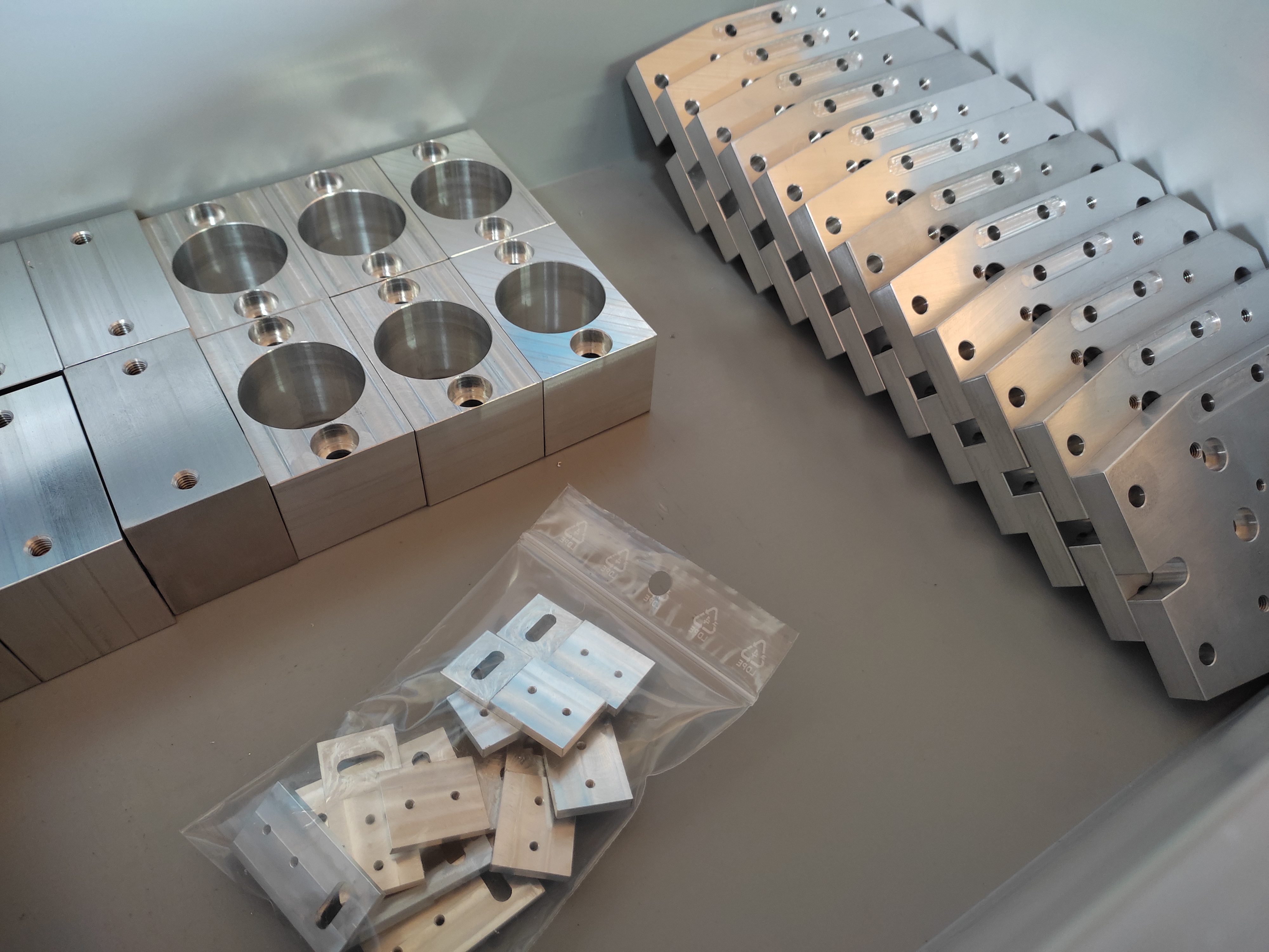

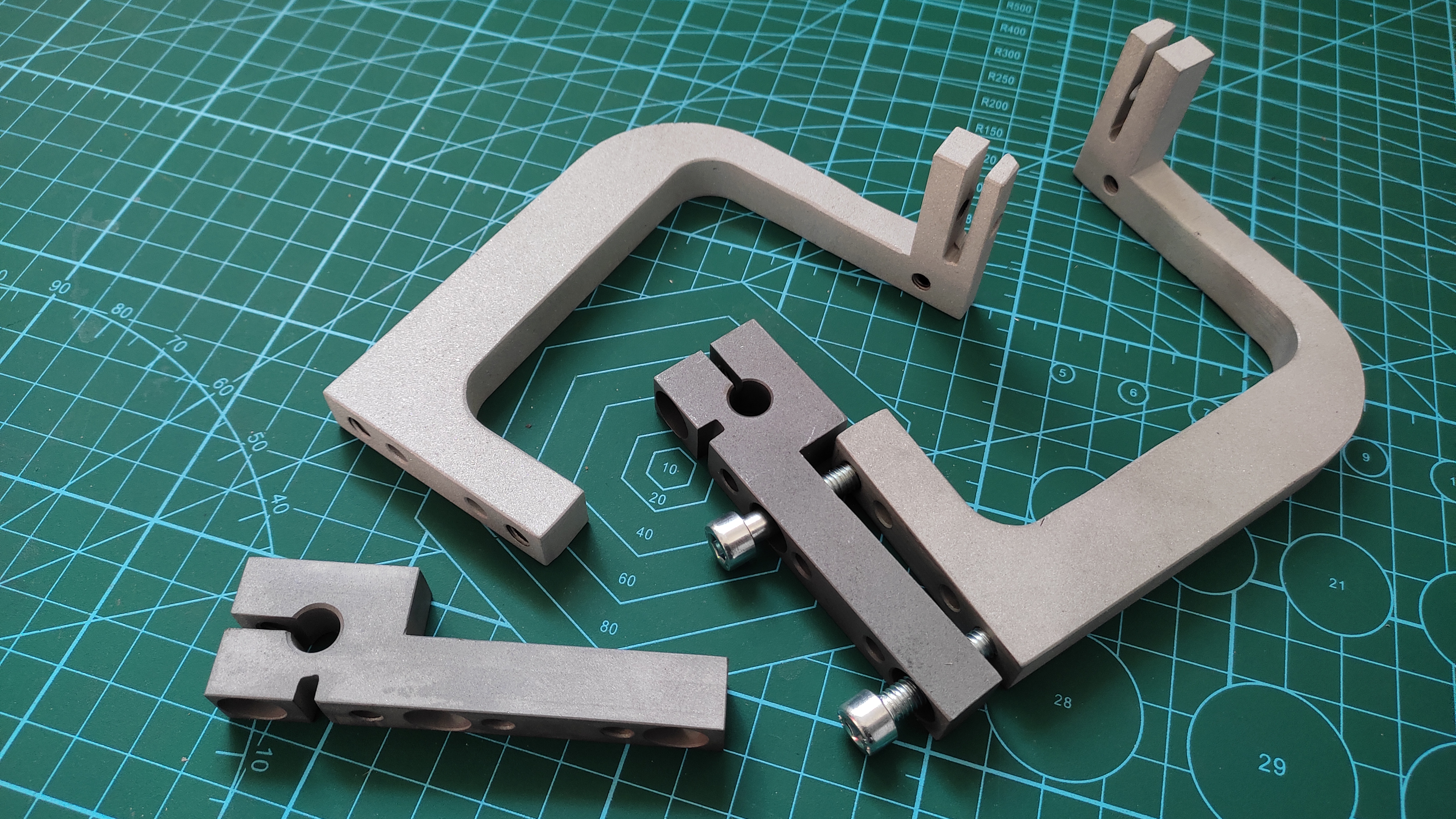

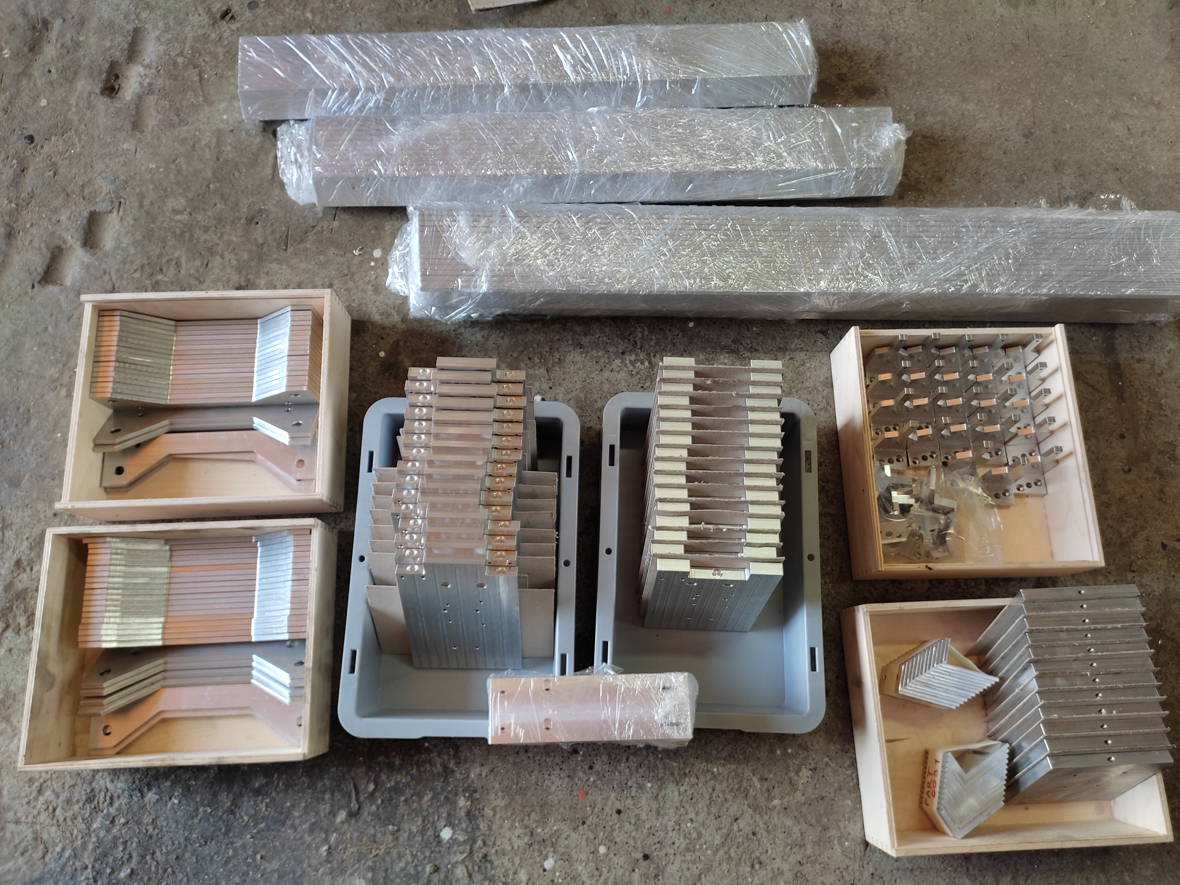

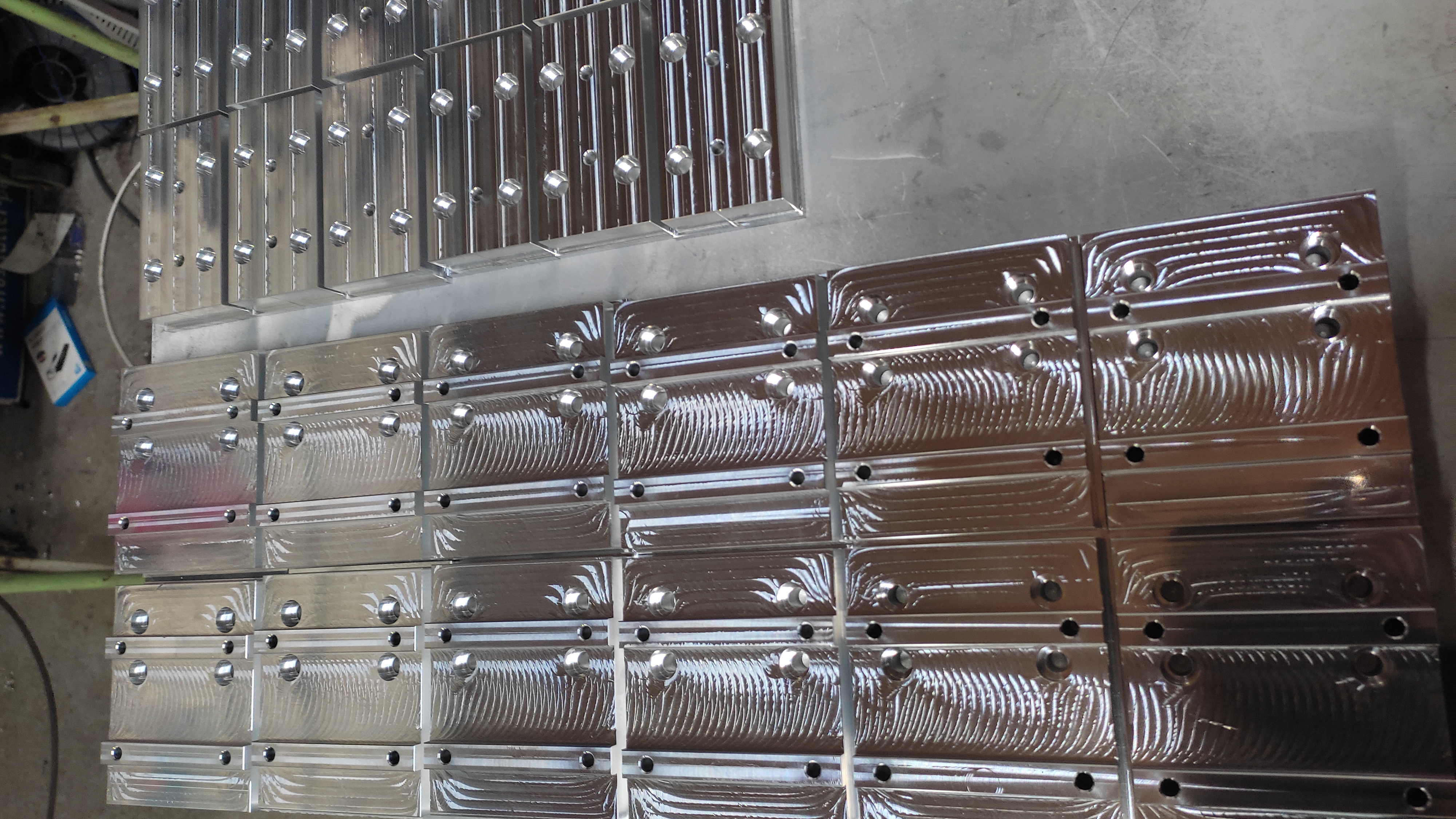

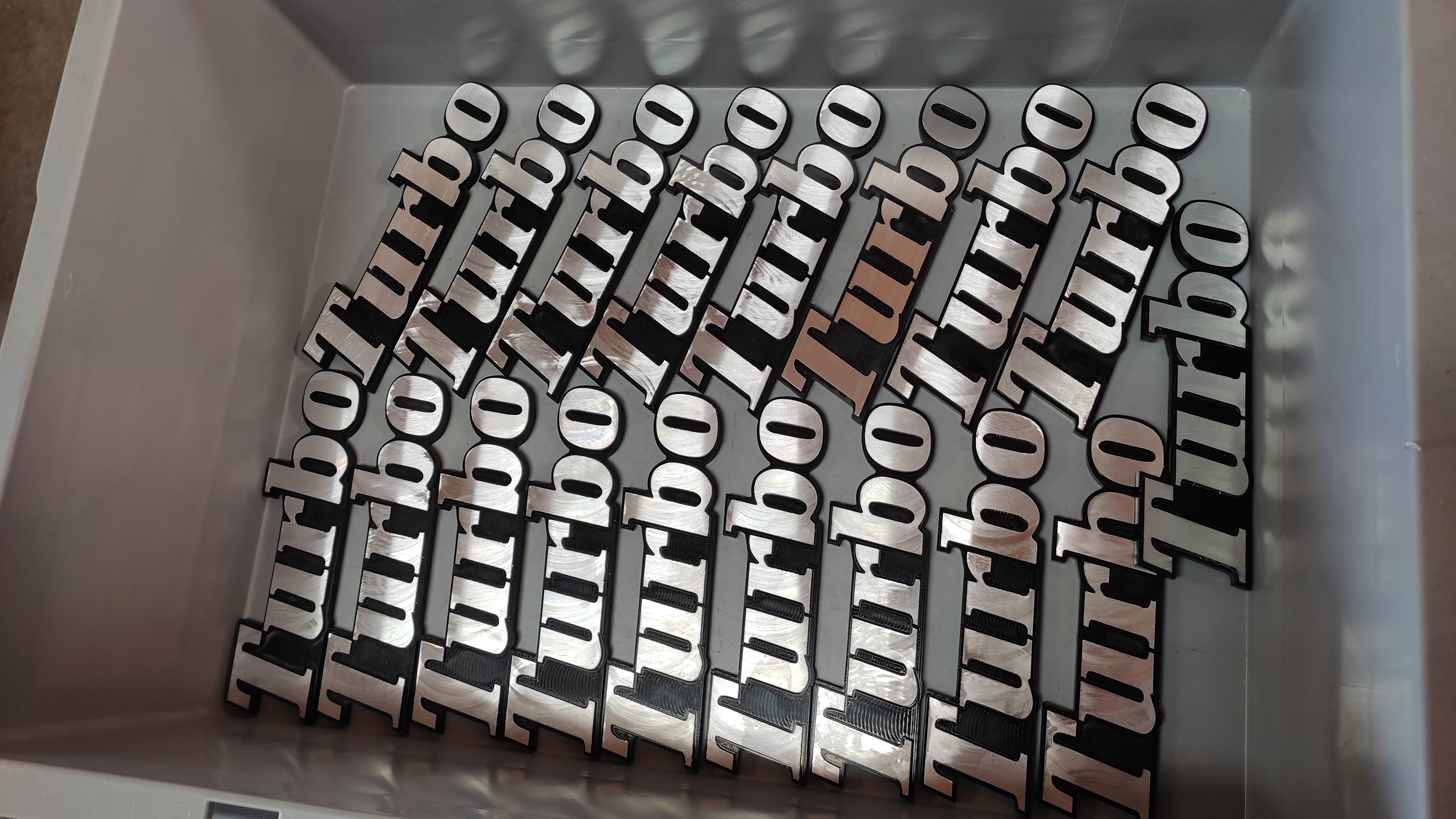

sem dam nejake tie vyrobky, a ze teda toho neni malo.....normalna produkcia 8) 8)

Parádní produktivní mašinka a pěkné výrobky . jsi machr.
StoupaCZ
Příspěvky: 548
Registrován: 2. 6. 2017, 8:12
17. 11. 2021, 11:56
Moc pěkné - mašina i výrobky.
Super práce :!:

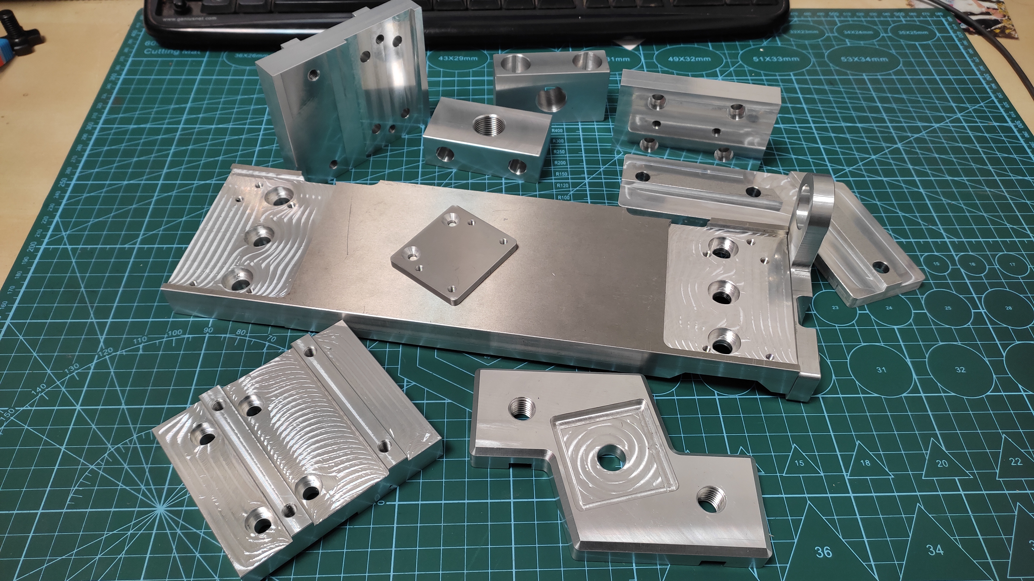

dakujem, pridam este nieco 8)

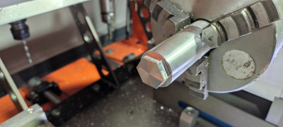

Máš to super, radost pohledět :D
edit. Teď koukám na video ... Doufám že už tam máš krytování toho Y ... :lol:

no bolo moc moc prace na masine, takze az teraz sa ktomu dostanem :lol: :lol:

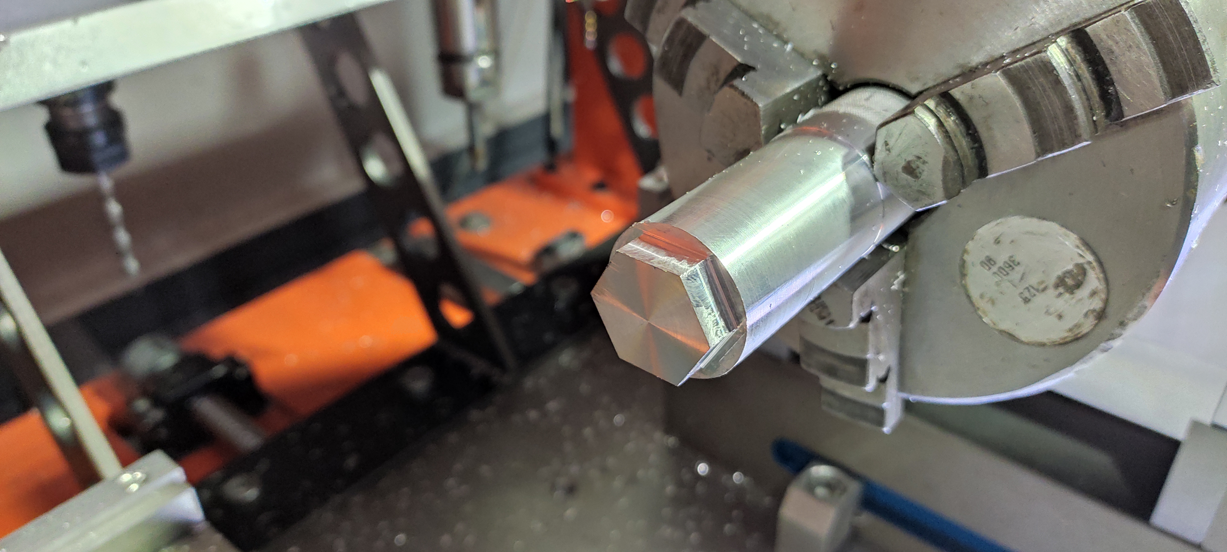

14. 1. 2022, 9:35

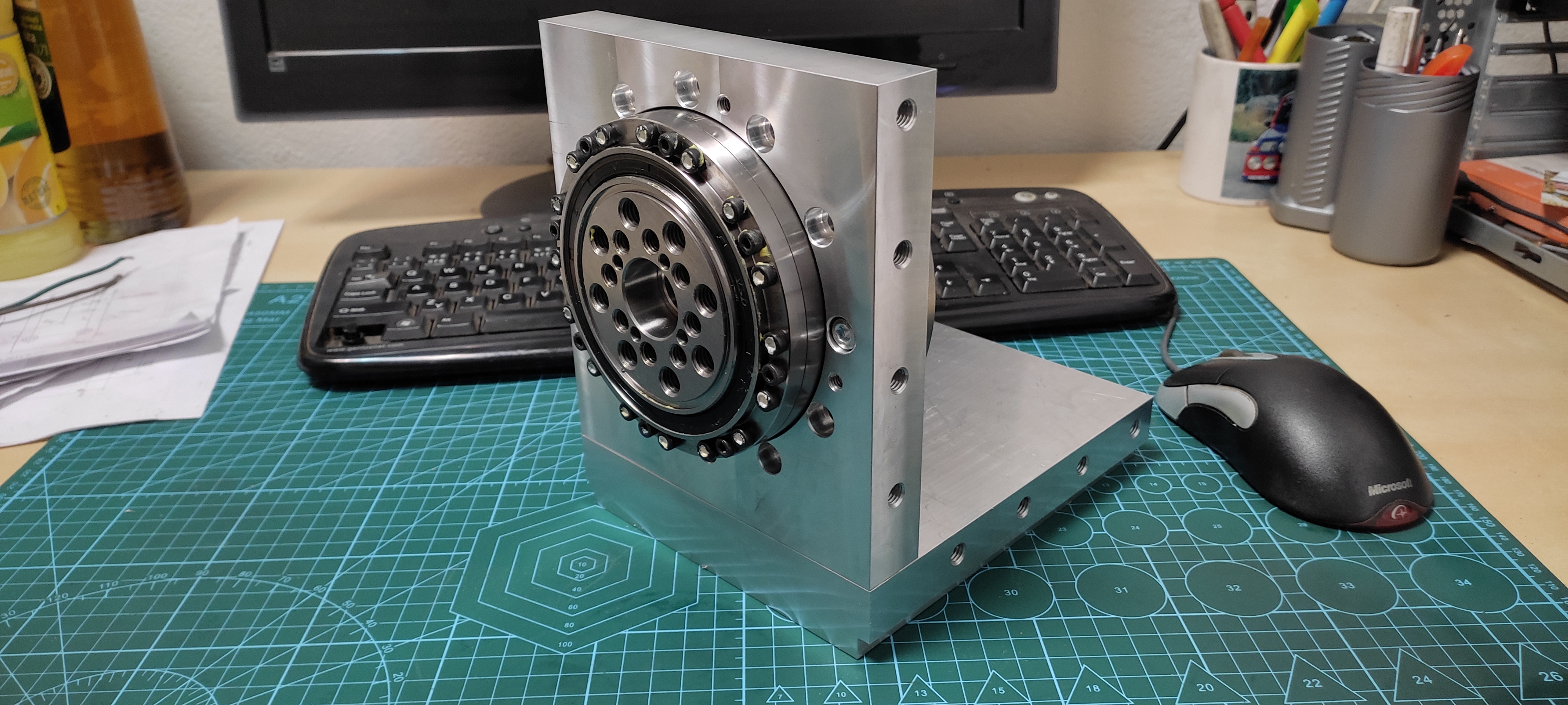

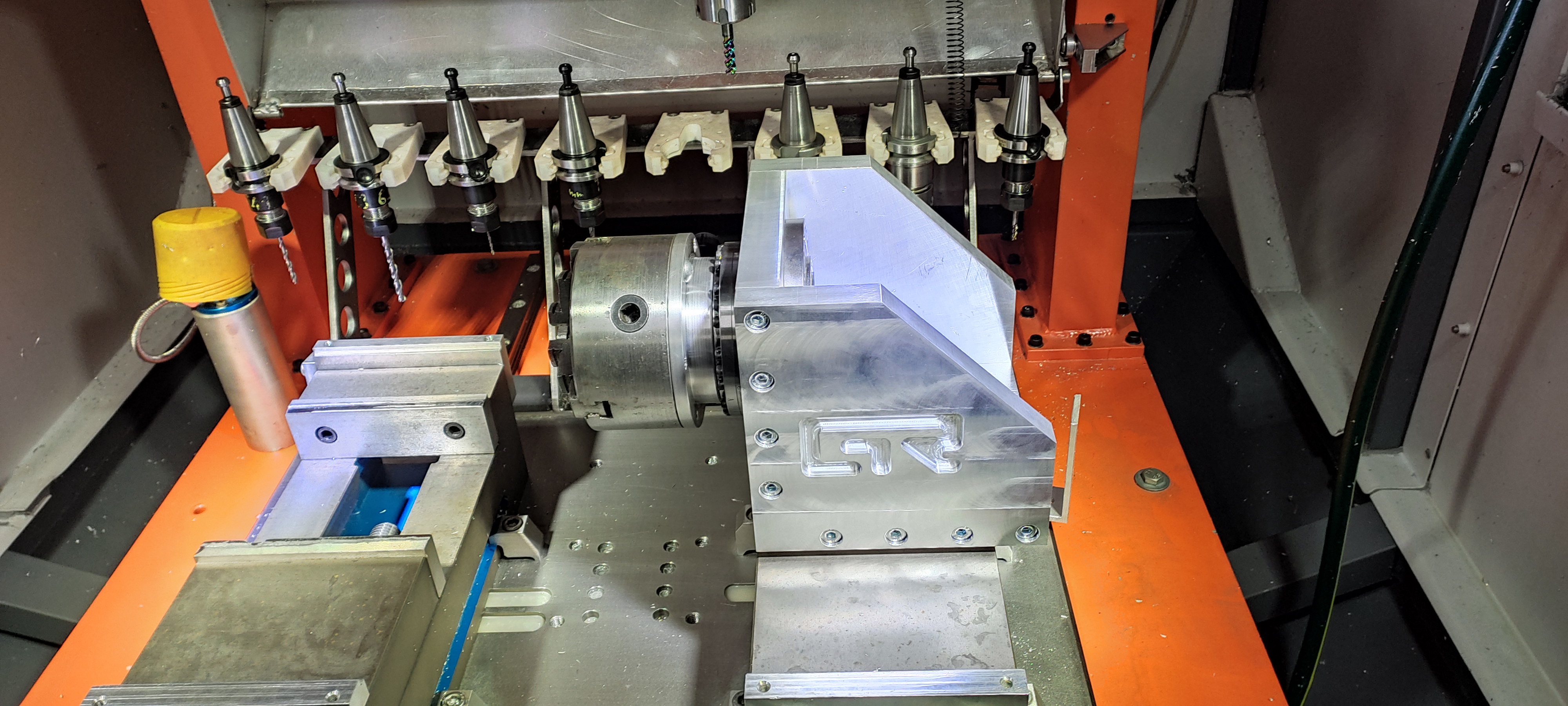

tak som sa v ramci tyzdna volna dokopal k dokonceniu 4tej osi. kde som mal harmonicku prevodovku kupenu uz 9 mesiacov. Kupoval som ju priamo od vyrobcu z Ciny 50:1, hnana KM nema34 (mozno aj zbytocne), zakladna a celo 25mm, boky 20mm
