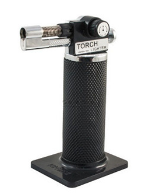

No tak uznávám, mini autogen si asi opravdu nepořídím, projížděl jsem ještě videa a diskuse a opakuje se stížnost na malou výdrž náplně O2, dokonce v jedné diskusi pod videem je zoufalý výkřik kohosi, že náplň O2 byla vyčerpána za 9 minut!
Zatím na nákup nijak nespěchám, uvidíme, možná, že se opravdu pokorně vrátím k hořáku na kartuše, v tom případě bych asi nejspíše volil hořák Castolin CT27, jsou k němu tři nástavce, takže jakási možnost volby plamene je a doba hoření má být cca 2 hodiny.
Dělám opravdu malé věci, tak by to mohlo pokrýt mé nároky...
https://www.super-naradi.cz/Castolin-Pl ... d35269.htm
Na opravdu malé práce mám už dlouho mikrohořák
