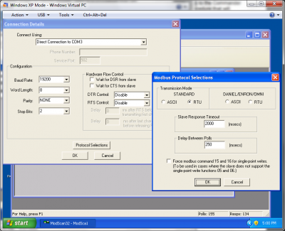

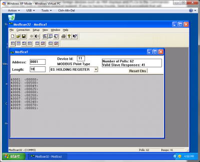

Ještě se mi podařilo na stejném PC zprovoznit virtuální 32b XP a konfigurační
soft od výrobce. Dongle funguje, zvládá to skutečně až 19200 baudů. Softem lze měnič i ovládat (computer control). Při zapínání computer control to vypíše WARNING:

snažím se rozchodit
mb2hal, ale zatím se nedaří. Povedlo se mi rozchodit MODBUS RTU režim i komunikaci (čtení i zápis), ale jen pod Windows (program ModScan32). LinuxCNC 2.7 (RTAI Debian 7 Wheezy) na tom samém PC se s tím měničem nějak není sto spojit. Že by přecijen problém v použitém dongle?
- Správně vyčtené parametry 1-10
- Nastavení connection parametrů
Dongle je pod Linuxem vidět:

Resp. není mi jasné, jestli má být měnič pro
mb2hal nastaven na RTU nebo ASCII, ale nefungovalo ani jedno. Ve Windows fungoval jen ten RTU režim.
Nemáte někdo tento
obyč dongle pod stejným Linuxem ověřen?
Příp. jak bych ho ověřil, je na to nějaký (přiměřeně) snadný postup*?
Dík, T.

Jak jsem psal, komunikace měnič - PC z Windows funguje, pro Linux jsem použil stejná nastavení (bity, parita atd., stejně i slave ID), viz obrázky (Windows) a logy (Linux). V mb2hal configu chybí nastavení
ASCII/RTU, ale teď jsem si v logu všiml, že je to (asi natvrdo) RTU a i to kdosi zmiňuje
tady, takže i to sedí.

Jsi si opravdu jisty ze Device Id v tom win programu je jeho modbus adresa kterou mas nastavenou v linuxu?
Zkusil jsi to v linux zmenit na 1 coz ukazuje win prg jako Address?

Zrovna jsem to zeditoval (pokus se Slave ID 1, žádná změna).
Jsem si jistý, že měnič má nastavené ID 11 a předpokládám, že je to to Slave ID v Linuxu.
Address ve Win program je adresa prvního elementu, který to má číst (40001, čtyřka se ve Win programu vynechává).
