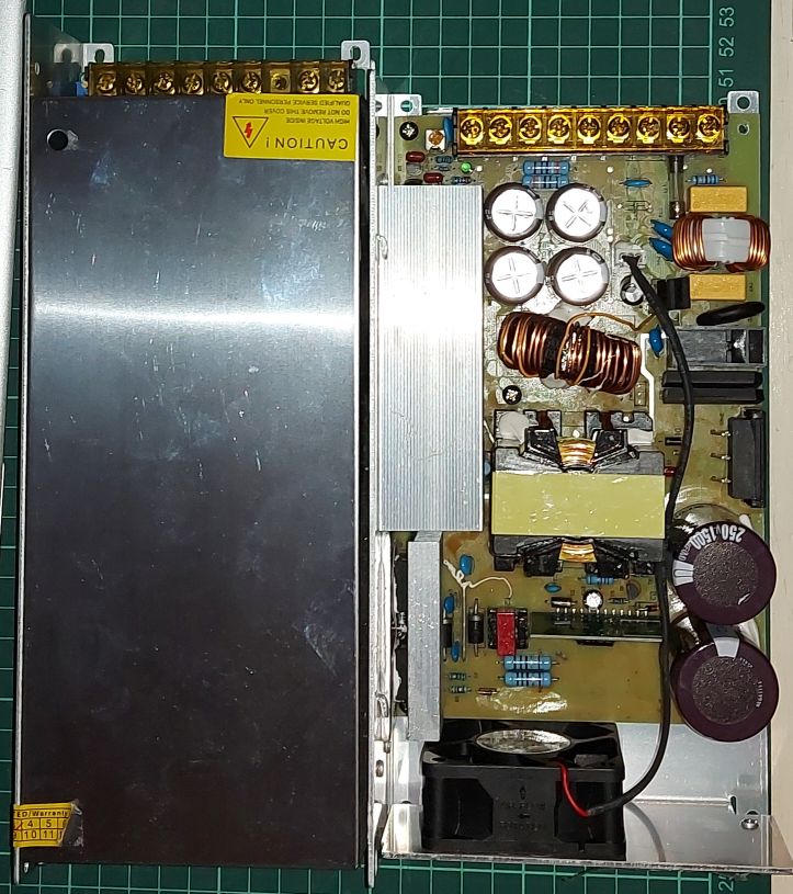

Jinak ještě proč se mi to stalo - chtěl jsem si udělat díru na šroubovák pro snadnější rozebírání zdroje.
Viz první fotka s foliema.

Na tu modru gumu pozor, mam to doma a je to tak vhodne ne chladic cpu, gpu. Pac ked tam priskrutkujes to220 tak to preseknes.
Ta siva originalna ma v sebe asi nejake vlakna co to vystuzuje a drzi po kope, ta modra je taka vlacna ohybna mekka.
P. S. K tej scheme si dokresli sekundar, sice divne lebo dioda bude dole pri bodke a minus hore, dost nezvykle.
Inak stacilo by tu dieru maznuk pastou bielov a bolo by, ta izlocna podlozka sa tak nestlaci aby doslo k skratu, ale. Ked to chces ma 100%... Tak to vymen.

atlan píše: 13. 2. 2021, 10:47 ...
No dobře - opravím si značku ;-)

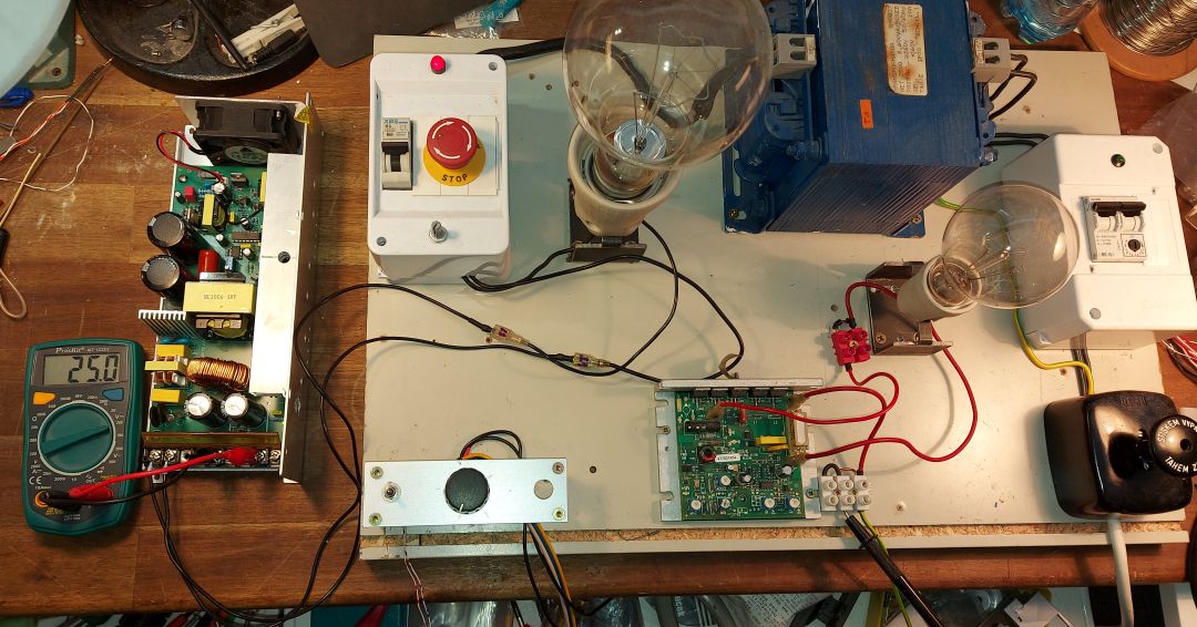

Už to skládám dohromady.
Připravuji si tu zase LAB.
Tentokrát jedině přes žárovku !!!!

Nějakej 400V z TME - TIP50 nemá sice izolované pouzdro, ale to v zavřené krabici nevadí.

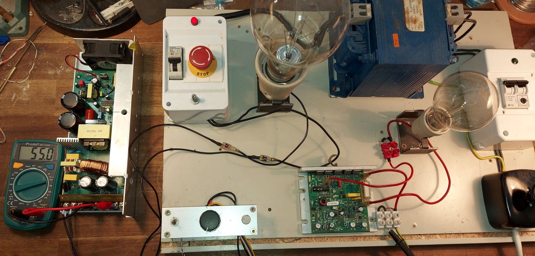

Zdroj už funguje - zatím naprázdno.
Jsem docela překvapený - tím trimerem se dá regulovat cca od 12V až do 55V!!
