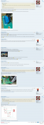

A co alespoň takovýto přenos, když to nejde jinak, dá se to zvětšit a číst a je zachován kontext problému:

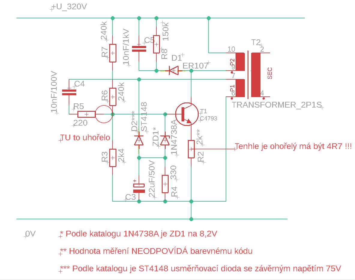

No jenže ten tranzistor má mít závěrné napětí jen100V a toho se trochu bojím, proto bych tam dal T rozhodně s větším závěrným napětím.

No eviem ked je tam integrac tak ma snimaci odpor, a musi to chodit. Ked je tam samokmit bud to ide alebo hned bafne.
Sisi isty ze ten zdroj je napajany z sietoveho napetia 230V? Tam musi byt transistor minimalne na 600V kdyby neco.
Ale spinat 320V s tranzistorom s absolute max 230V je dost riskantné. Pozeral som Thosiba datashet. Mas tam F na puzdre?

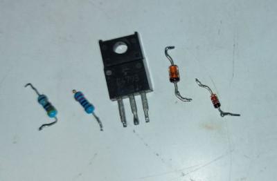

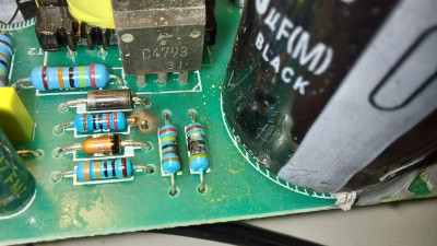

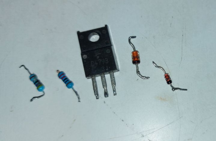

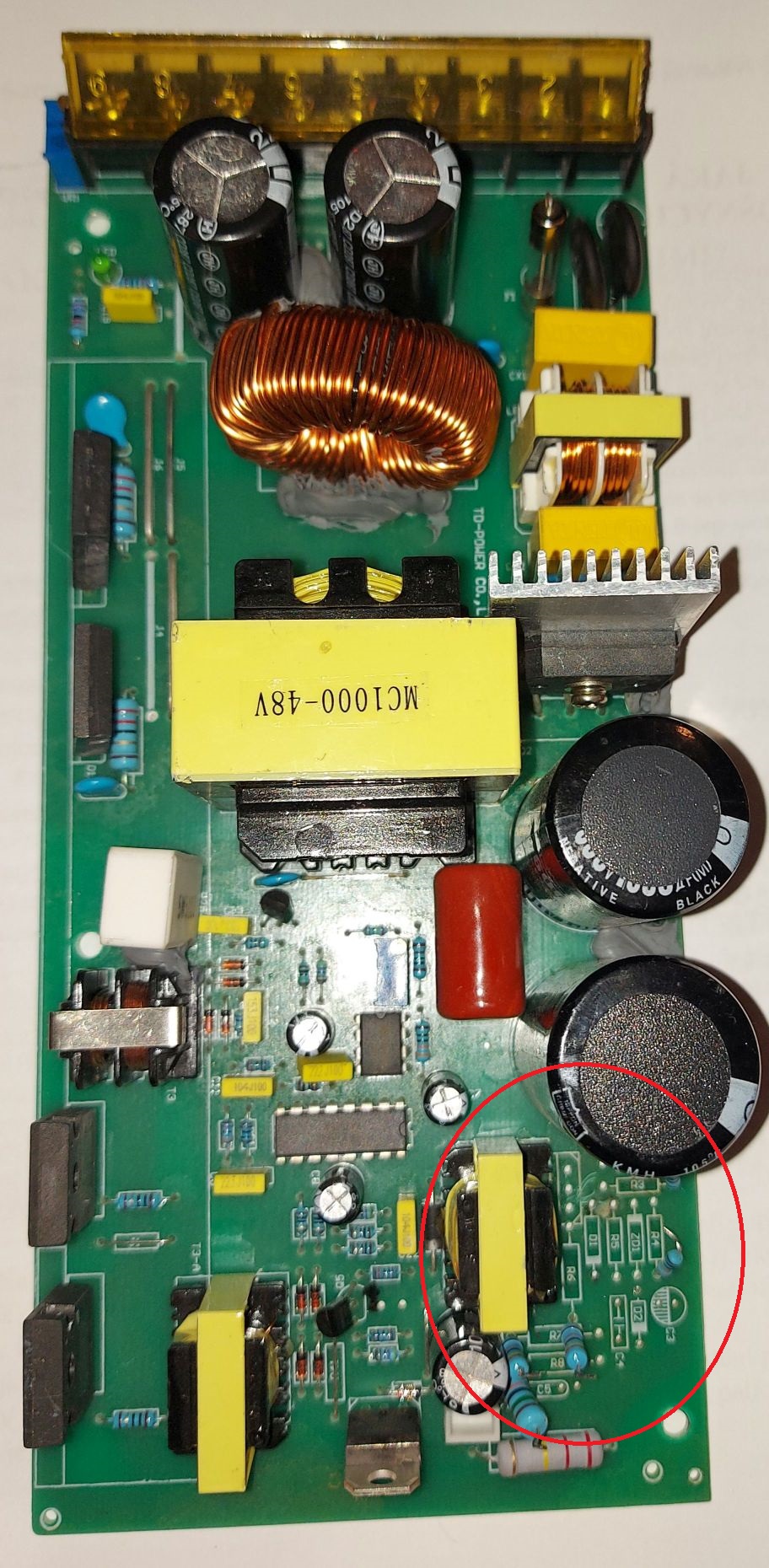

Dobrá chlapci, moji dám se znovu fotky a schéma:
Znovu fotka místa s tranzistorem
Schéma místa
Schéma místa
Červeně  poškozené místo
R2, R5, D2, ZD1 a T1 jsou vadné (měřeno ohmmetrem)

pavlík
Příspěvky: 896
Bydliště: Praha 5
26. 1. 2021, 7:02
No. Když už bych tuto část desky opravoval, tak bych dal všechny součástky nové, je to pár kousků, stejně je máš vyndané, ceny jsou dnes tak nízké, že to není podstatné a známe čínskou kvalitu čehokoliv. Takže pokud znám hodnoty součástek a parametry, tak je to snadné, osadím tam nové, kvalitní a zvážím mezní hodnoty součástek a osadím lépe dimenzované. Já třeba vím, že u LED žárovek mají podseknutý SMD rezistor 100R, který typicky odchází, tak tam dávám klasický rezistor 100R s větším výkonem a je to, ani té dimenzaci rezistorů se nedá věřit, což teprve dimenzace polovodičových součástek...
Zdenek Valter
Příspěvky: 5472
Registrován: 9. 1. 2009, 5:16
Bydliště: Ústí n. L.
26. 1. 2021, 8:29
pavlík píše: 26. 1. 2021, 7:02 No. Když už bych tuto část desky opravoval, tak bych dal všechny součástky nové, je to pár kousků, stejně je máš vyndané, ceny jsou dnes tak nízké, že to není podstatné a známe čínskou kvalitu čehokoliv. .......
Odpory asi měnit netřeba, ale kondíky a aktivní součástky určitě.

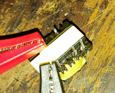

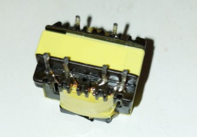

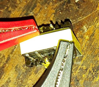

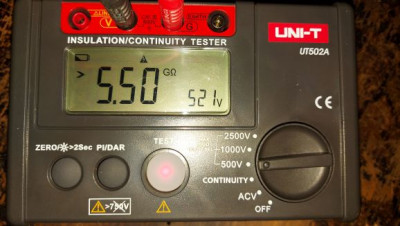

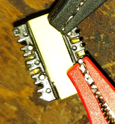

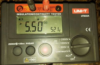

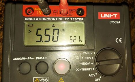

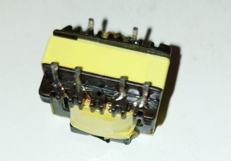

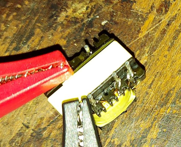

Měření izolační odporu trafa (měřeno 500V):
Transformátor T2
Transformátor T2
Měření izolačního odporu P1 - P2
Izolační odpor P1 - P2
Měření izolačního odporu P1 - SEC
Izolační odpor P1 - SEC
Měření izolačního odporu P2 - SEC
Izolační odpor P2 - SEC
jenicek
Příspěvky: 1910
Bydliště: Vedle Trautenberka
27. 1. 2021, 7:10
Ahoj Zdeňku,
koukám jak se s tím morduješ...
Trafo jsem viděl šluslý jen jednou v životě, ale to bylo po úderu blesku. Několikrát jsem měl trafo, kde bylo prasklý jádro, takže mechanický poškození.
Hlavně vypájej elyty na sekundáru (cvičně můžeš i na primáru) a změř jim kapacitu a ESR.
Pak jsem se taky setkal několikrát se šluslým kondem (svitek, keramika), kterej je zapojenej mezi primárem a sekundárem.
To že je porucha na primáru, neznamená, že se prvotní problém netransformoval ze sekundáru.
Pochybuju že i číňani (uměj teda ledaccos) by použili tranzistor s nízkým závěrným napětím. Buď to blbě čteš, nebo to je nějakej fejk (už jsem viděl několik tranzistorů v pouzdrech, který oficiálně neexistujou a integráče, který byly (zřejmě záměrně) značený jako jejich komplementáry atd.).
Kdybys měl cestu do velký vesnice, vem to s sebou a kouknem na to. Nebo mi to pošli a já to přes vejkend sfouknu a pošlu Ti to zpátky.
