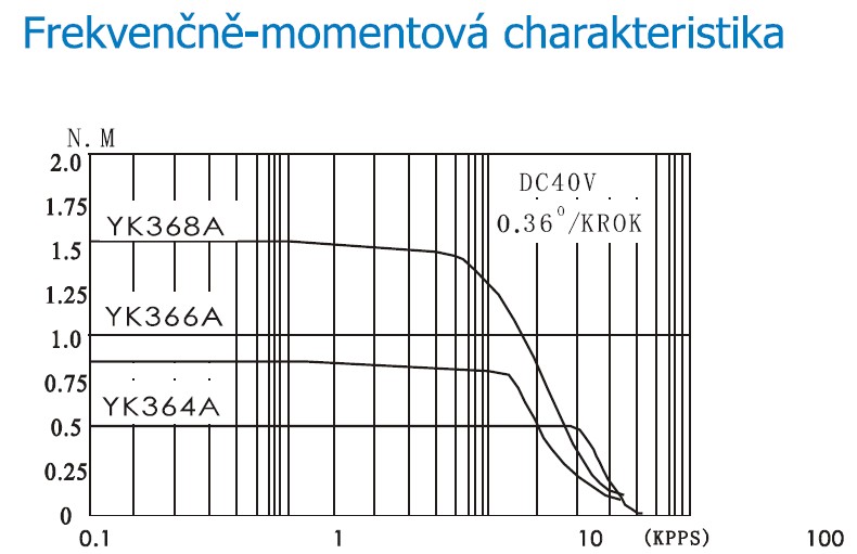

Hmm, že by firefox měl tu stránku někde uloženou v neaktuálním stavu?
Jinak škoda že jsem už motory nakoupil, určitě bych do 3f KM šel. Ceny jsou opravdu zajímavý. Ale nerozumím té momentově frekvenční charakteristice. Bylo by možný z toho udělat graf závislosti momentu na otáčkách?

14. 12. 2009, 8:29
Pokud jsem to pochopil, tak staci vydelit frekvenci poctem kroku na otacku (a vynasobit 60 na ot/min)

14. 12. 2009, 8:45
Tak ta jednička znamená 1 otáčka za sekundu? KPPS by měl být kilopuls za sekundu (Kilo Packets Per Second), motor má rozlišení 1000 impulzů na otáčku (360/0,36). Čili 1 je 1000 impulzů, tedy 1ot/s tedy 60ot/min a 10 je 600ot/min?

14. 12. 2009, 8:54
Je to tak. YK366 (0,9N) ma plny moment do 15kHz. Coz je 3000 ot/min. Na 4kach sroubech to da 200mm/s (12m/min). Ted jsme to zkouseli na MK260 na ose X. Slo by to v pohode do 20khz - 16m/min (2/3momentu). Ale co s takovymi rychlostmi.

14. 12. 2009, 8:59
Omlouvam se, ten diagram ma posunuty cisla u frekvence. Konec je 100khz. Za chvilku to opravime.
