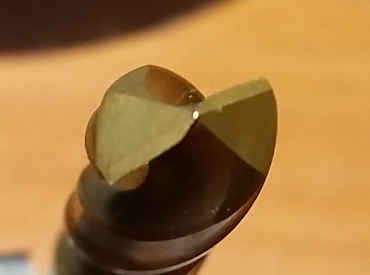

Ta masina z videa pripadne jeji sestricka brousi na sikmem obvodu kotouce
Uhel osy vrtaku muze byt od kolmise k ose otaceni vykloneny. Tim se nastavuje vrcholovy uhel.
Pouzdro v kterem se otaci klestinove pouzdro s vrtakem je ulozene mimoosove. Tj kyvavy pohyb neni v ose vrtaku. Tj v konecnem dusledku je vrtak podbrouseny viz nez kdyby byl vrtak rotovany pouze v ose. Tento uhel vyoseni se menit neda. Na vrtaku tedy vznika pseudosroubovicove podbrouseni s facetkou na britu.
V druhe pozici se udelaji dve facetky na stredu cca 90 stupnu k prvni sade. Tj. Odlehci se stredova carka na vrtaku. Vyzene se do spicky a udelaji se tam dva mini brity aby to lepe bralo ten stred. Zkusim natocit z blizka.
