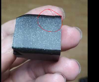

robokop píše: 11. 3. 2021, 7:24 Tohle evidentne vypada na mechaniku.
Ty hodinky kdyz si das zalezet tak hodne prozradej. Prusa je absolutne gumovej. To tvrdim od zacatku.
Na ty hodinky už kašlu - skoro mě z toho trefil šlak :oops: :oops: dotkneš se čehokoliv a hodinky lítaj na všechny strany.
Mě to prostě od začátku přijde, jak kdyby to počítalo kuličky ....

Udělal jsem pokus a část tisku sem vyvíjel protitlak na stůl - výrazně se to zlepšilo ...
Teď ale jaký si z toho vzít ponaučení

Jaký máš vedení stolu -kluzné Igusy nebo kuličkové?
Martinhora
Příspěvky: 1009
Bydliště: Rokycany
11. 3. 2021, 9:06
Sou tam kuličky. Ještě jsem naprosto amatérsky přiložil nehet na hranu stolu. A jsou tam citelné vibrace a nelineární chod. Čím je řemen víc napnutý - tím je to horší.
Prodám Průšu - perfektní stav (uloženka) - cena dohodou :lol: :lol: :lol: :lol:

A mas to namazane, tj ci si tie gukicky namazal pred poskladanim.
Skusit iny driver?

potom bych zkusil na osu napnout nějaké péro co to bude držet furt pod tlakem.
není to řešení ale za pokus to stojí, pak to video poslat na průšu ať reaguje
Příspěvky: 23403
11. 3. 2021, 10:19
Takhle by se nejlepsi tiskarna na svete chovat nemela.
Ponauceni:
Mas tam nekde vakl. Viz hodinky a viz tvoje vymezeni silou z venku.
Dost mozna nesouosost tyci takze tam vakl nekdy je nekdy neni. Vlnky mozna kopiruji zuby na remenu nebo jeho drhnuti nekde zoubkama.

Takže shodit řemeny úplně a nejdřív ověřit zda to chodí správně bez nich.
Martinhora
Příspěvky: 1009
Bydliště: Rokycany
11. 3. 2021, 10:44
Takže poslední poznatek - je to přímo závislé na napnutí řemenu. Když je napnutej hodně - vlnky jako kráva.
Pokud ho uvolnim na spodní mez - tak už je to skoro OK.
Nakonec to snad bude ložisko v krokáči ....

lozisko v krokaci bych nepodezrival
ale kladku bych zkontroloval

Ja som yo lozisko v kladke zadrej, zacalo piskat az sa kuslo.

Martinhora píše: 11. 3. 2021, 10:44 Takže poslední poznatek - je to přímo závislé na napnutí řemenu. Když je napnutej hodně - vlnky jako kráva.
Z těch indicií co uvádíš, bych hádal na rezonance. Primárně je způsobuje "krokování" motoru.
Pokud můžeš zapnout jiné / jemnější / mikrokrokování tak to zkus. Taky by asi pomohlo tu vaklavou osu zatlumit třeba gumovým provazcem nebo závažíčkem.
Příspěvky: 3832
11. 3. 2021, 12:37
A nemôže byť príčina že sa tie remene časom natiahli a nesedí teraz presne rozostup zubov kladka - remeň? Tomu by trochu aj nasvedčovalo zhoršenie po väčšom napnutí.
Dakde sa toto riešilo, že menej kvalitné remene to zvyknú robiť.
