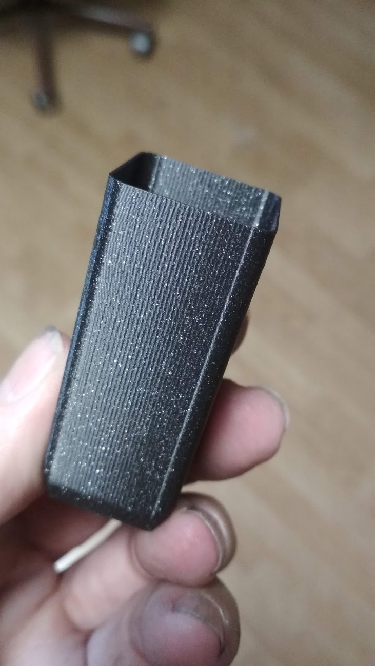

Nenapadlo by prosím, v čem může být problém? - viz. foto.
Tisknu to jako "vázu" a jsou tam pravidelné svislé linky. Hlavně při pohybu v ose Y (stůl). V ose X taky ale jen nepatrně.
Řemeny mam napnutý a už jsem i vyměnil lineární pouzdra na tyčích, ale bez výsledku.
Už mě opravdu nenapadá, čím by to mohlo bejt - dřív to chodilo normálně hladce.

No napnutý to je. To je pravda. Zkusim trochu povolit, ale mě tam zaráží ta naprostá pravidelnost. Už si začínám i myslet, že je něco s deskou - jestli ten chod krokáče je plynulej ....
Nějakej problém v podávání struny?

To by to dělalo stejně i v ose X. A nevim, ale asi by to nebylo takhle naprosto pravidelný a na všech výtiscích naprosto stejný.
co ložisko v jedný ose?

lineární sem vyměnil všechny - bez výsledku. Ještě se asi kouknu na ložisko na kladce....
Nejhorší je, že mi to ani tolik nevadí, jako spíš to, že sem nepřišel na to čím to je
Trosku mi to navadi k rezonanci a k otazce, ktera zde jiz padla - mozna prilis napnuty remen.
Zkus zpomalit tisk na dejme tomu 80-70 procent rychlosti - tedy jestli to Mk2S umi.
MK3 to umi tim koleckem otacet myslim doleva.
Nebo to tisknout pootocene - ne stranou k tobe, ale potocit trebas o 45 nebo 30 stupnu - jak se to projevi.

Rychlost tisku to neovlivňuje - pořád stejný.
Když to pootočim (aby ta strana nebyla rovnoběžná s osou tiskárny) - tak je to snad ještě horší - je to pak na všech stranách.
Proud do motorů se nastavit nedá. Je tam jenom normál a tichej režim - jedu na tichej režim (dlouhodobě)

A pri pohledu na pudorys to je pravidelna vlnovka nebo je to asymetricke (neco jako tupy ozubeny hreben)?
Teorii nemam, ale mozna tvoje odpoved nekoho znalejsiho trkne ...
A uplne tupa otazka - dela to i na jinych tiscich? Jinych vyrobcich?
Jestli nehraje nejakou zahadnou roli tloustka steny v kombinaci s tou osou Y.

Co tohle primo od Prusi:
Pokud bude tisková podložka volná v U šroubech, bude docházet k nežádoucím jevům na tisku. Typickým projevem je mírné zvlnění stěn tisku především u vyšších objektů. Uvolněnou podložku poznáte tak, že s ní zkusíte otáčet ve směru osy Z. Vůle v tomto směru by měla být naprosto minimální.

Mě se zdá, že to je pravidelná vlnovka. A od jisté doby to dělá úplně na všem.
Nejhorší je stav, když je objekt nastaven tak, že je k ose X v minimálním úhlu - myšleno stav, kdy víc jezdí osa s extruderem a stůl má minimální pohyb - pak je to úplně odskákaný za zblití.
Vakl na stole není - měnil jsem ty pouzdra a znovu dotahoval.

A jak pevne jsou uchyceny ty osy/tyce, na kterych jezdi stul?
Protoze je tam dvoji uchyceni - stul k loziskovym valeckum a tyce k ramu.
A je rozdil ve zvlneni, kdyz je vytisk uprostred stolu a pak extremne uplne v rohu?
