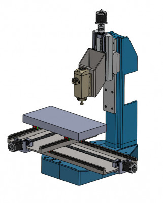

tak se po nějaké době vracím (ještě mě to nepřešlo) pro další nášup rad a připomínek :wink:
Stůl ze zafrézovaných U nosníků 300mm.
Délky 700 a 500mm.
Akorát se bojím co z těch "Úček" po zafrézování zbude. :?
Co si o tom myslíte ?
Jak moc špatné to bude ?
Milan199
Příspěvky: 3669
25. 11. 2021, 6:42
Jestli jsi do toho ochotný investovat to obrábění a další komponenty co jsou na obrázku ...
Tak se vyser na ty U profily // budou se kroutit jako pochcaná žížala // kup tři kusy contilitiny a máš slušný základ stroje.
