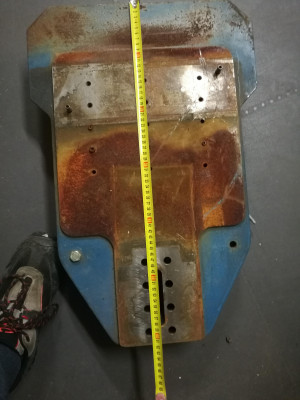

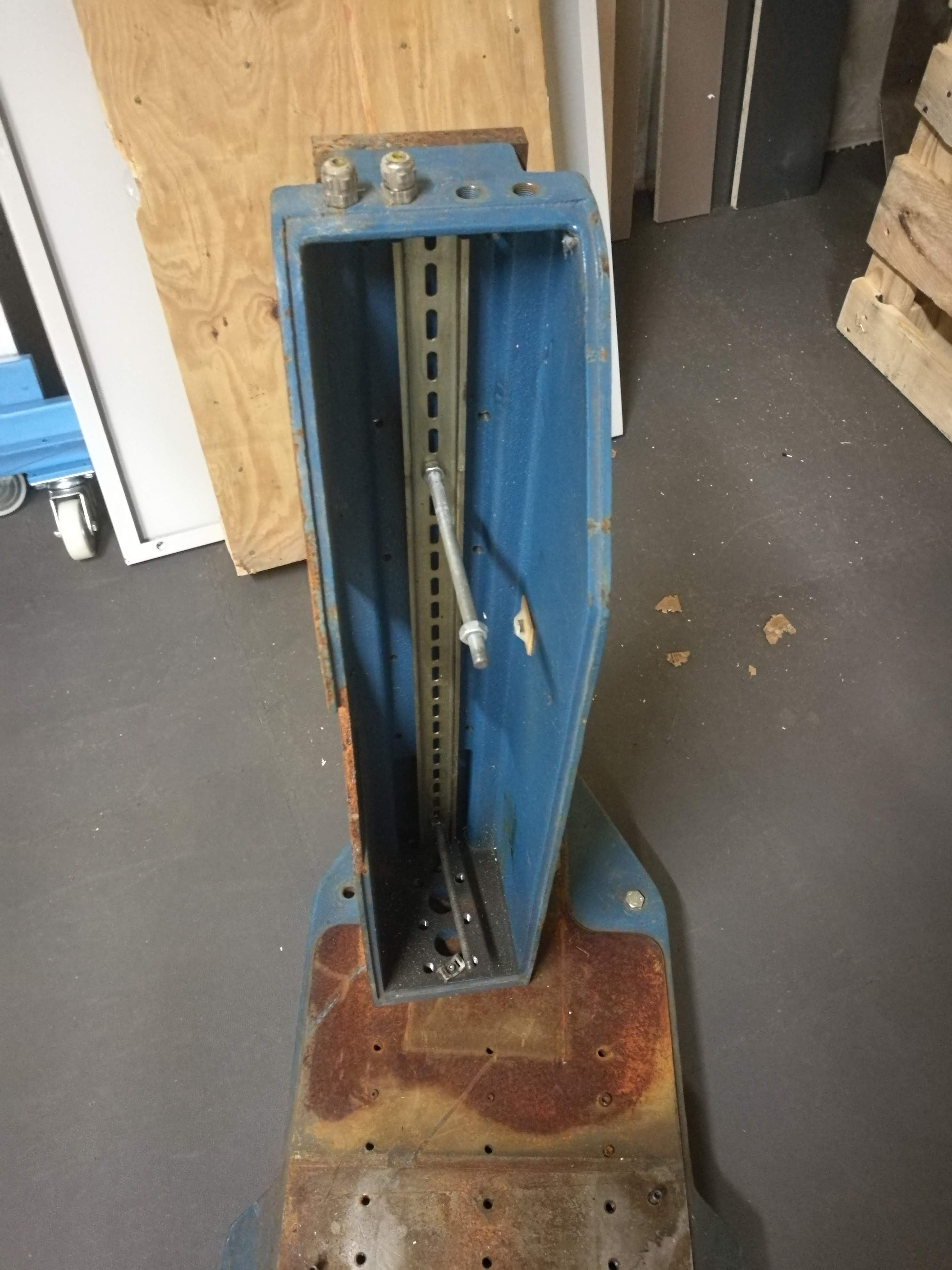

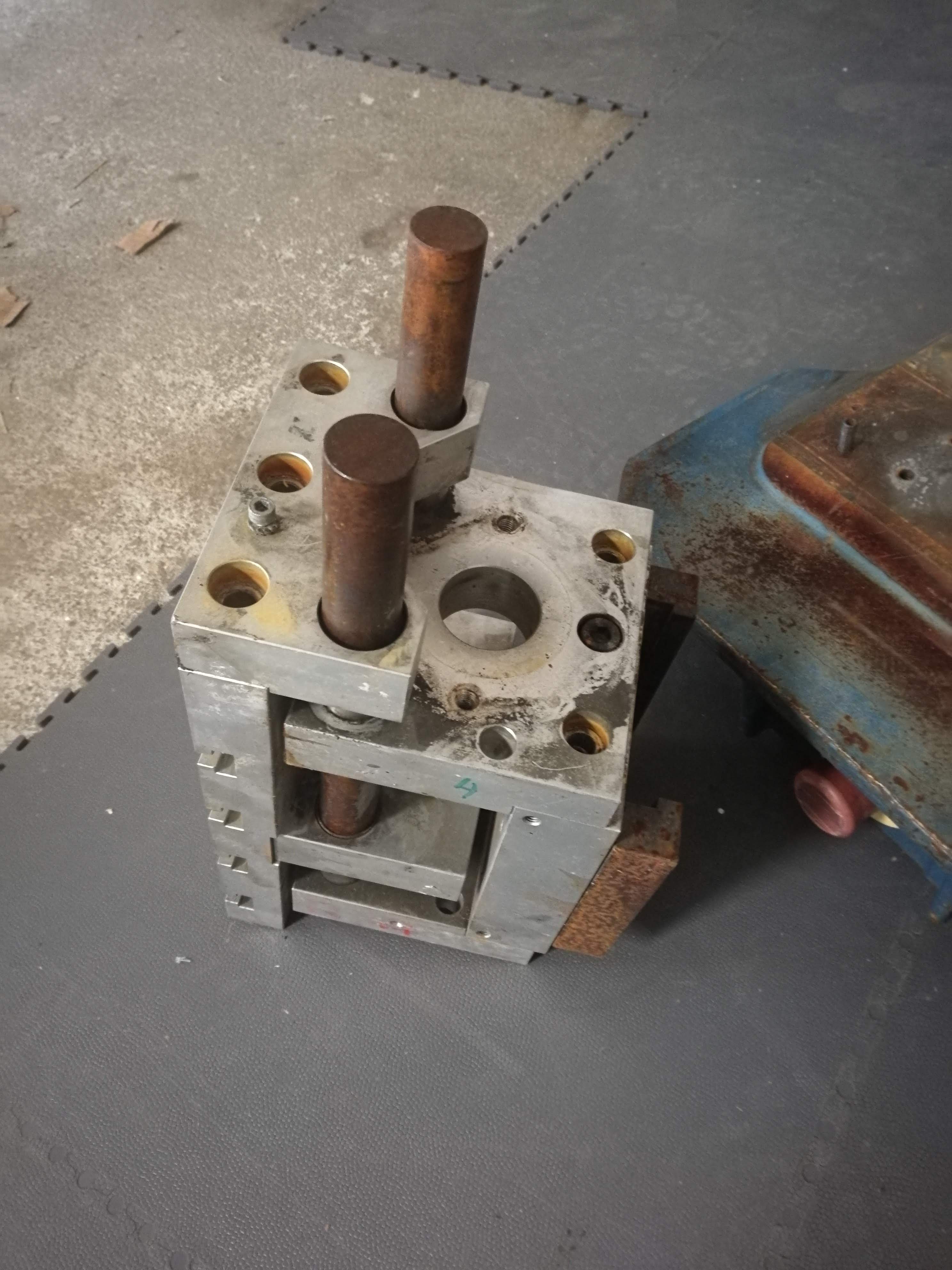

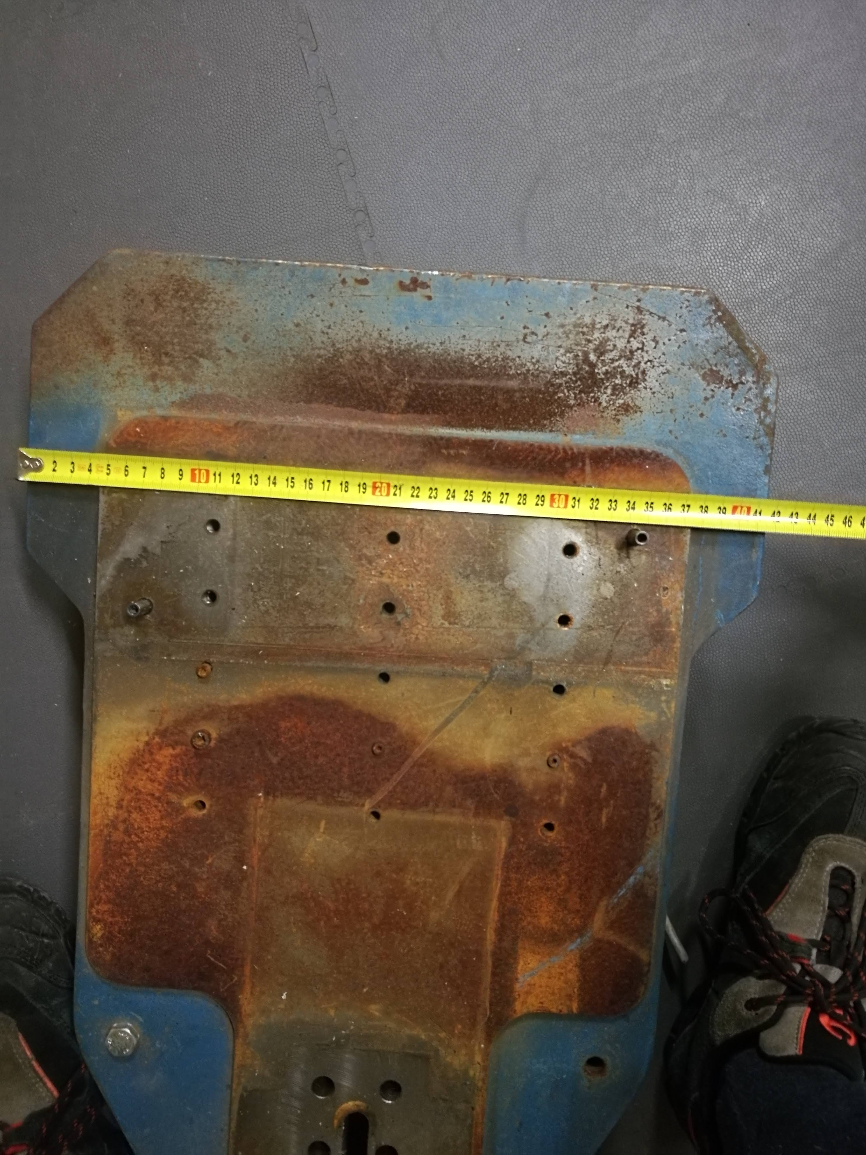

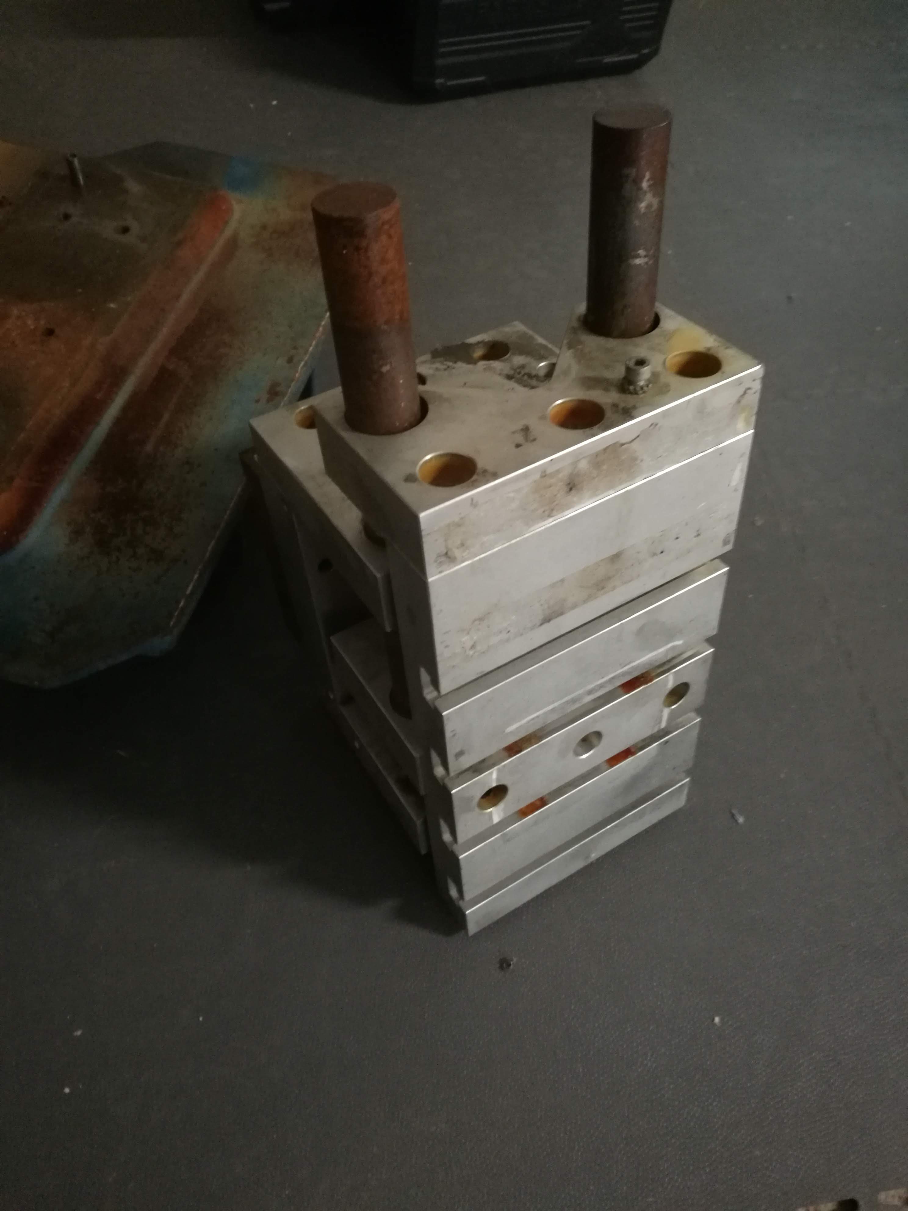

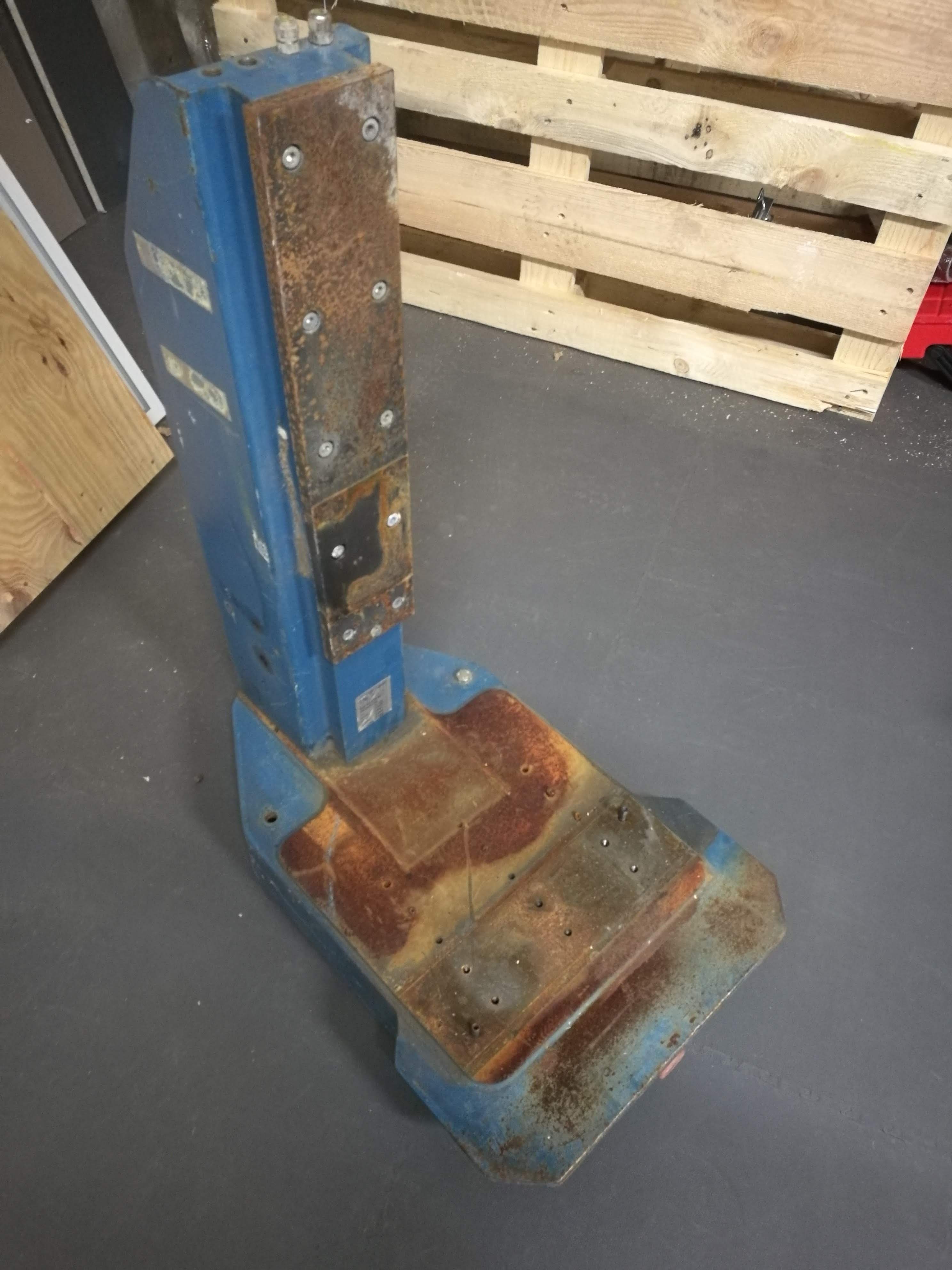

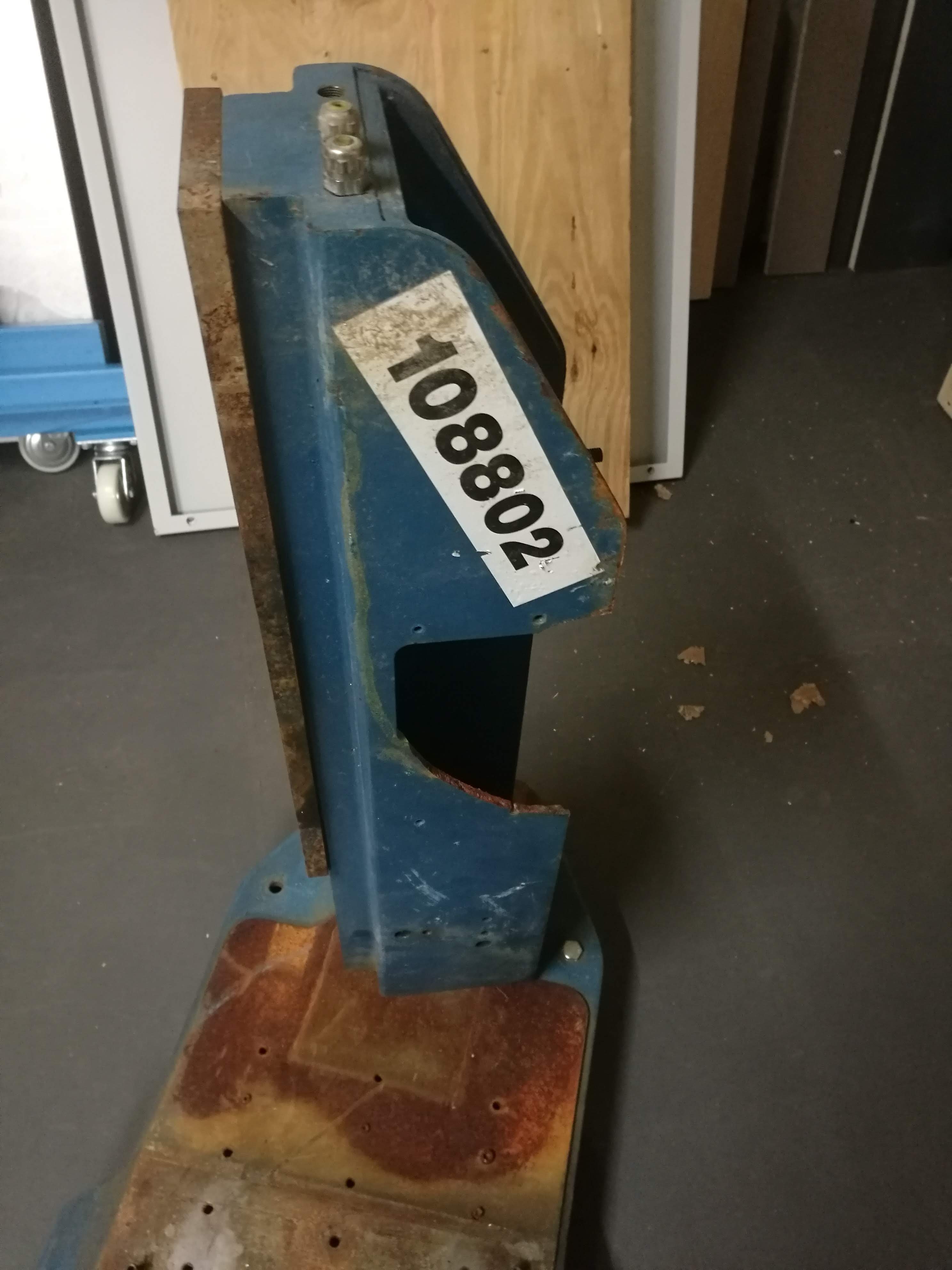

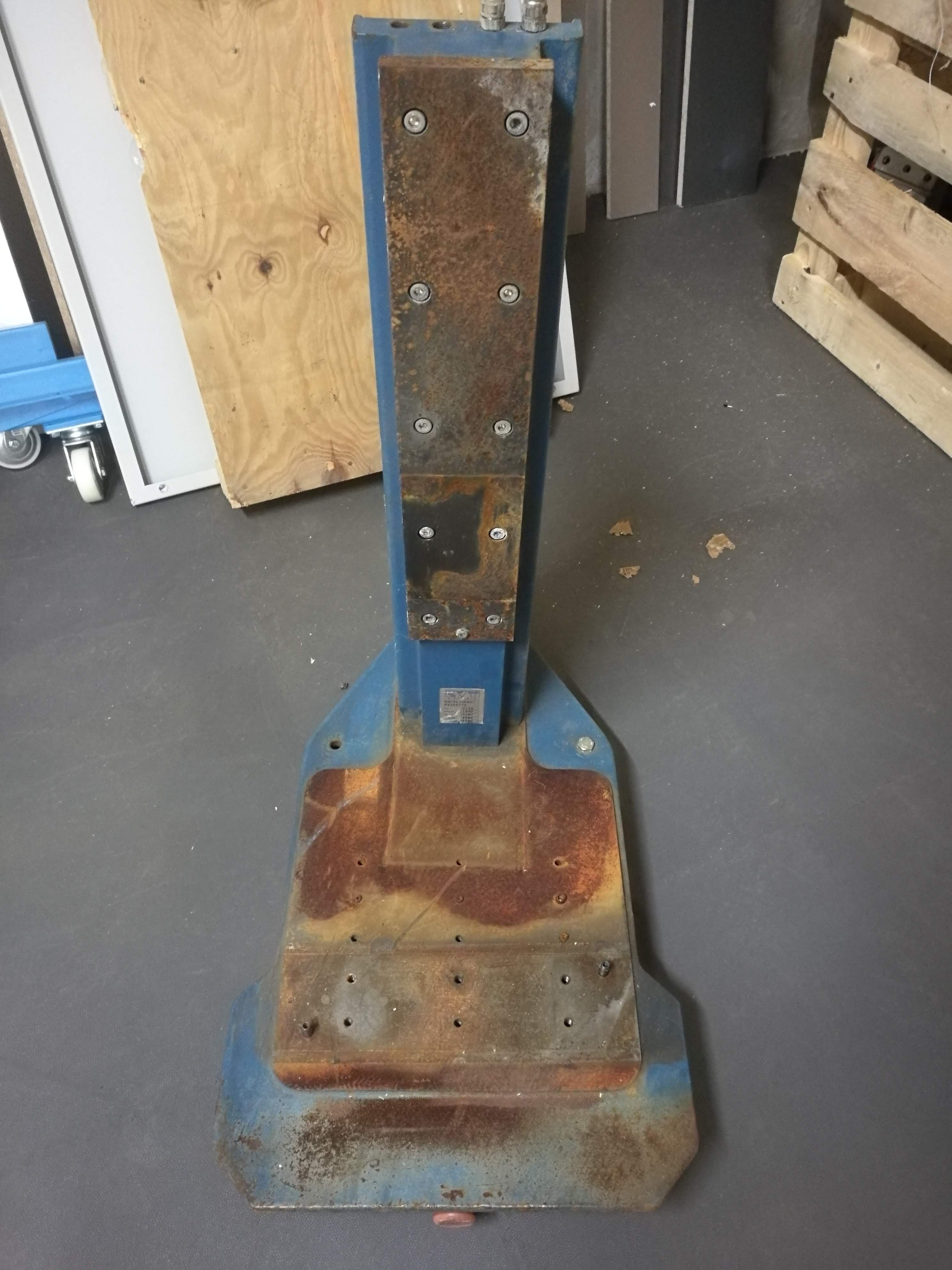

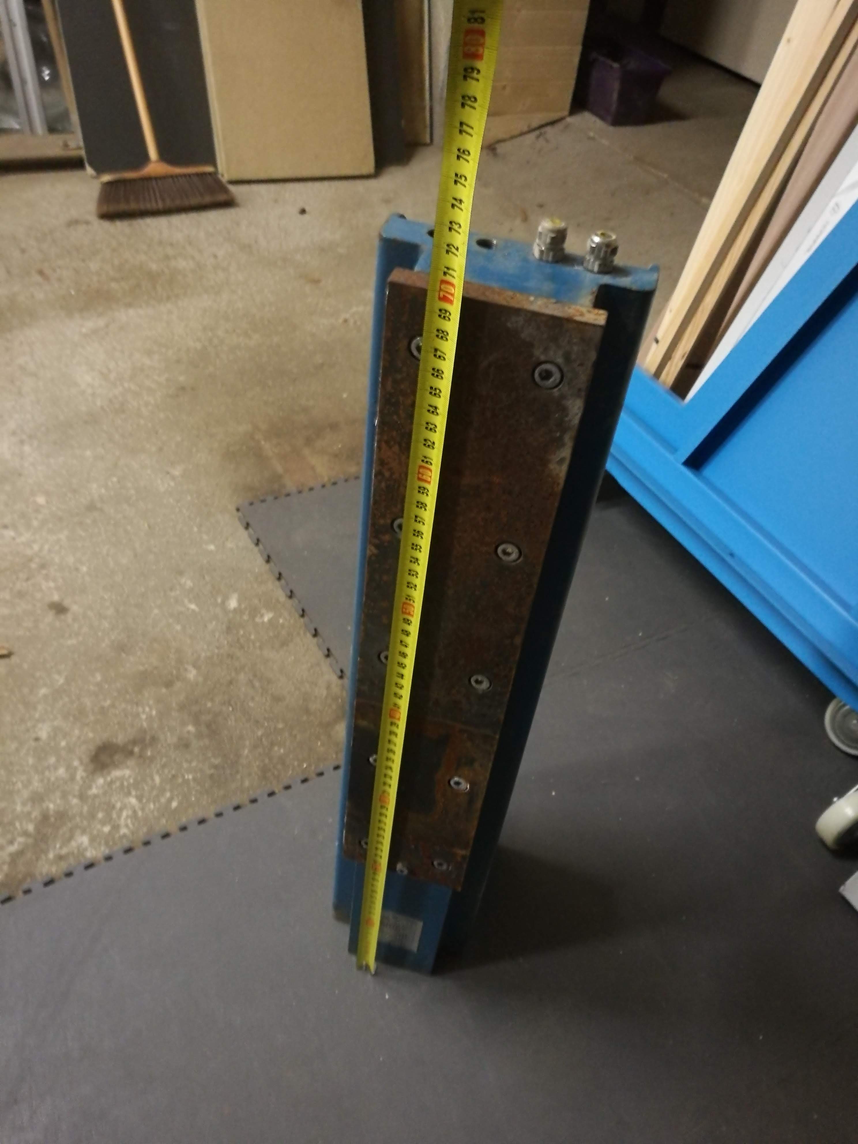

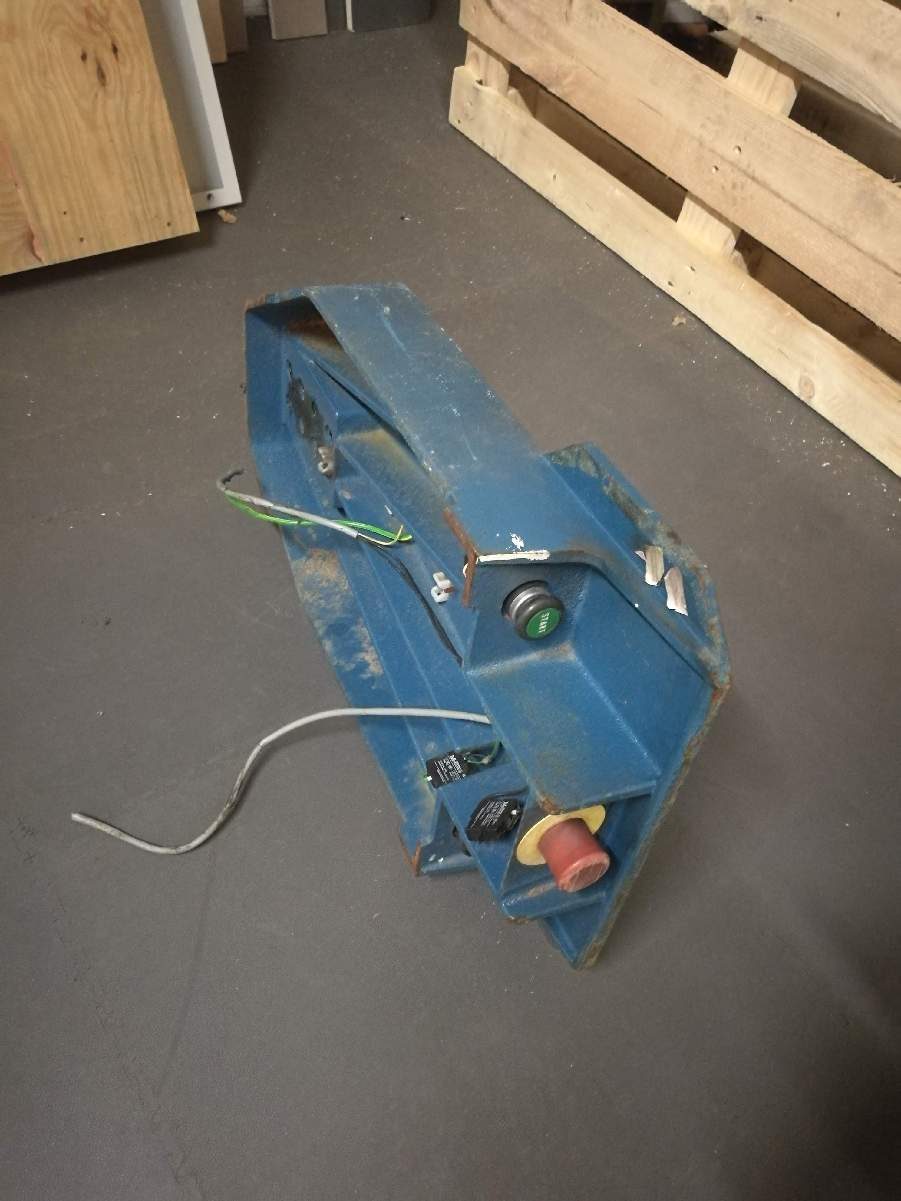

chci se zeptat jestli a co byste z tohodle viz přiložené fotky postavili ?
Je to vhodný základ pro nějakou CNC hobby DIY frézku ?
Váhově to odhaduji tak na 50kg
Uvítám vešekeré nápady co s tím :)

mini štípačku na dřevo bych z toho udělal...nic jiného mě nenapadá

Nevím co je DIY, ale určitě by nějaká stolní frézka z toho šla udělat. Otázkou je, zda to má dneska smysl.

90 procent ceny dělá mechanika a elektronika...tak proč se podrobovat této netuhé hromádce šrotu....pokud chceš frézku tak ji postav celou...a nebo najdi neco s čím nebudeš mít víc práce na základně než s celou frézkou

Ví se, co to bylo původně?
drom
Příspěvky: 67
Registrován: 31. 7. 2013, 4:48
Bydliště: Liberec
Příspěvek 22. 5. 2021, 6:00
Thomeeque - Předpokládám že to bylo nějaké ruční pracoviště pro sváření plastů.

Vždycky je tu ta základní otázka na co to chceš a kolik do toho chceš investovat. Jestli ti stačí obrábění malých dílů z plastu a slitin hliníku, tak by to byl použitelný základ nějaké hračky.

bobik - to by mi určitě stačilo, navíc nejlevnější čínské CNC začínají na 30 000,-
Mam naškudlené i nějaké použité linární vedení kolem 300mm dlouhé, to by také mohlo dostačovat.
Ještě mě napadlo udělat z toho stolní vrtačku, ale to je asi škoda.

vrtačka mě taky napadla...na ní by tuhost stačila

Nezlob se, buď užíváš něco hódně ošklivého, nebo si z náš děláš legraci a nebo nevím. Okolo 30-40 tisíc koupíš třeba ve výrobních strojích, nebo kdekoliv jinde plně funkční mašinu. Sice to má spoustu neduhů, ale většina jich byla už identifikovaná a popsaná, ale mašinka je od začátku funkční. To na těch fotkách je opravdu na nic. Bez dobře vybavené dílny si ani neškrtneš. Na druhou stranu budeš v pořadí tak pětistej kdo začal. Těch co dokončili je za ty léta pár, ale určitě nepracovali s rozpočtem okolo 30 litrů

Už jsi členem fóra dlouho. Tak už sis mohl zvyknout, že pokud něco nemá aspoň 200kg, tak se to nehodí ani jako 3D tiskárna nebo plotr pro popis ping-pongových míčků. ;-)
Občas se tady na fóru ukáže k prodeji třeba kompletní osa Z. Taky jsem jednu koupil.
A dolů třeba nějaký křížový stolek. Ten omotorovat. To je celkem snadné. Trochu horší bude vyřešit vůli v matici. Ale i to by se možná dalo buď výměnou za kuličkový šroub (pokud tam bude dost místa), nebo aspoň nějakou svíranou nebo plastovou maticí na ten trapézový šroub.
Rybinové vedení sice na CNC není optimální, ale pro nějaké 2.5D frézování to asi nějak vyhoví. Na nějaké 3D věci už by to bylo asi horší.
Naznačil jsi, že 30 tis. Kč je moc. Vezmi ale v úvahu, že CNC je drahá hračka. A to i když si ji budeš stavět sám.
A pak taky zkus posoudit, jestli na to máš vybavení a možnosti.
Já jsem svoje první RNC (Ruční Nenumerický Control) udělal tak, že jsem použil kostru starého zvětšováku (výroba NDR) ze šroťáku (jako osu Z), pod ni namontoval levný křížový stolek a dobastlil k tomu "odměřování" z pásků ze starých inkoustových tiskáren. Jen na osy X a Y. Sice to drželo jako pes ježka, ale nějak to fungovalo a svou historickou úlohu to splnilo.
Používal jsem to na ruční vrtání tišťáků, později i na jednoduché frézování obrysu. Než jsem si pak pořídil a posléze upravil čínskou hliníkovou hračku typu 3040.
