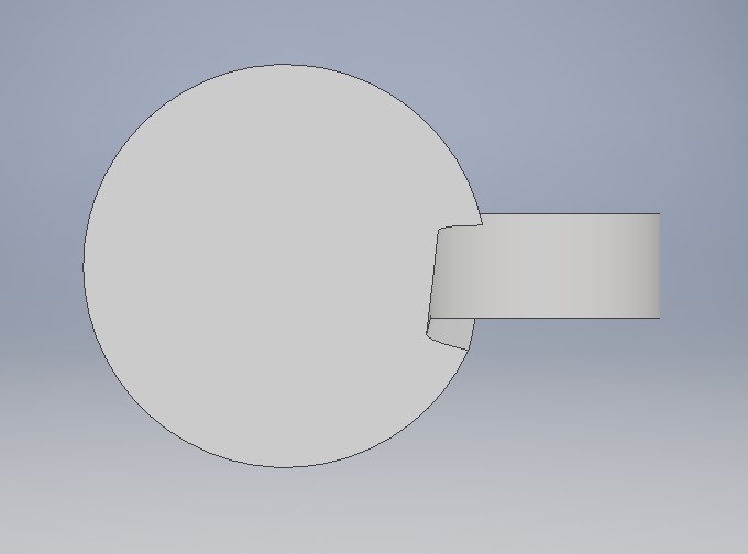

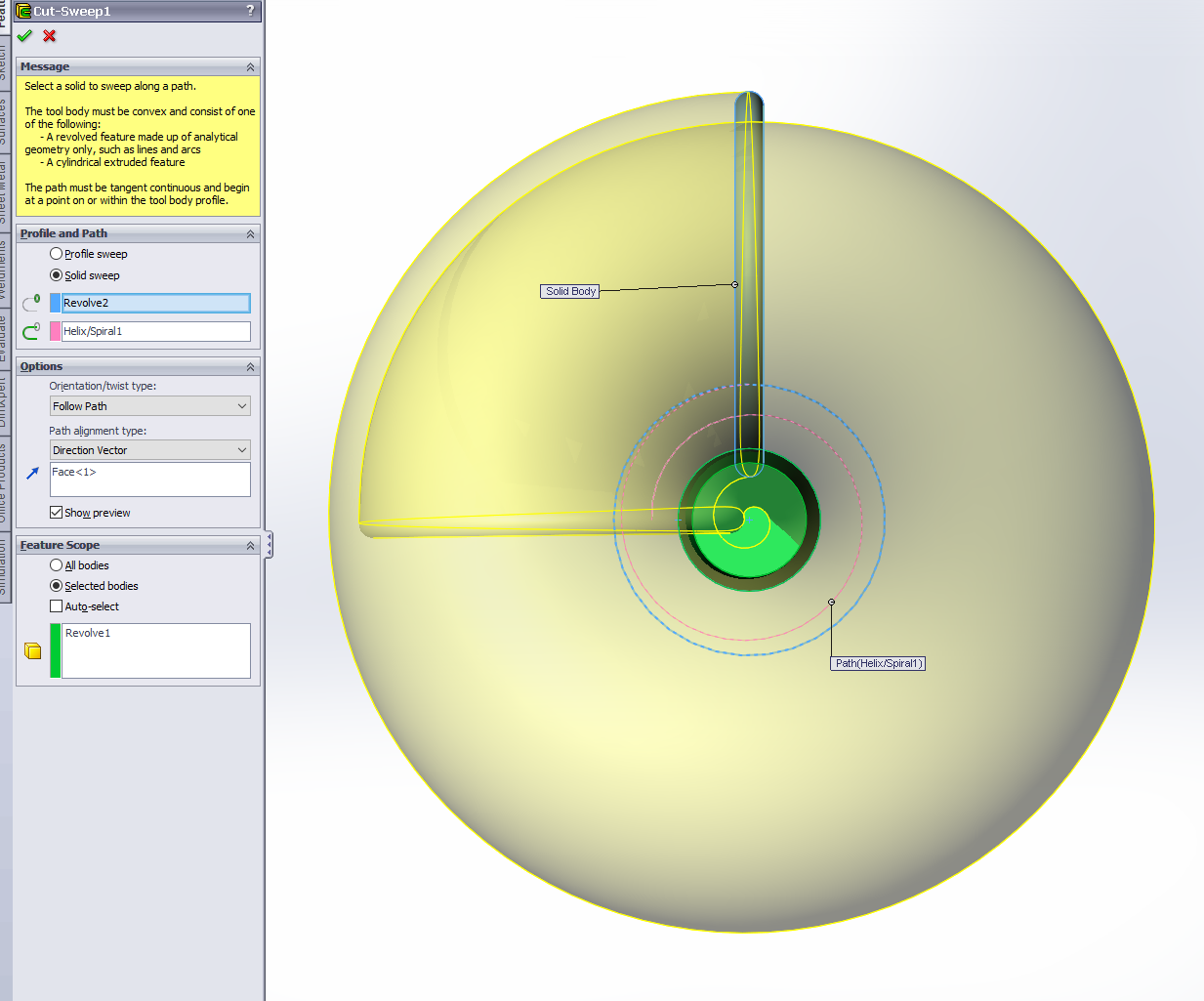

josef109 píše: 17. 9. 2021, 11:43 Můžeš sem prosím hodit pohled ve směru osy otáčení? Dík :)
Tady je. Od toho sldprt výše se liší v tom, že i šroubovice je kuželová.

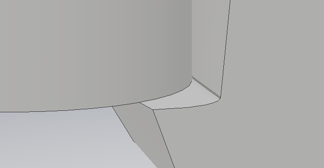

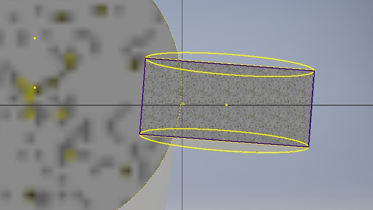

V inventoru bez problému. Po vymodelování frézy se musí udělat rovina na normále k šroubovici. Na tu se promítne řez frézou. To zaručí správnou geometrii při řezu. Pak už se jen táhne tvar po šroubovici a odebere materiál.

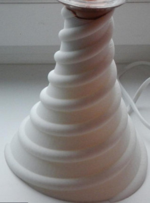

18. 9. 2021, 9:12
pokud dobře chápu - tak to co vymodeloval Procházka - drážka neodpovídá přesně tvaru nástroje, ale je to snáze vyrobitelné
to co vymodeloval Kratus - drážka přesně odpovídá tvaru nástroje, jen na to asi nebude dostupný stroj který by to uměl

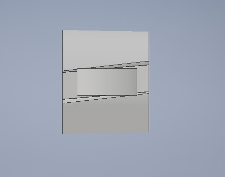

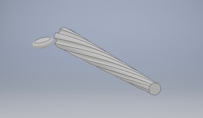

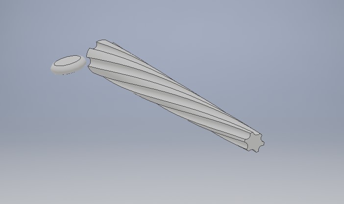

To co jsem vymodeloval je na tříosu s rotační osou. Fréza jede rovnoběžně s osou obrobku.
Příspěvky: 8482
18. 9. 2021, 10:19
chb píše: 18. 9. 2021, 9:12 pokud dobře chápu - tak to co vymodeloval Procházka - drážka neodpovídá přesně tvaru nástroje, ale je to snáze vyrobitelné
Oba jsme modelovali stejné uspořádání a dospěli jiným postupem ke stejnému výsledku. Tedy aspoň doufám, ten druhý postup jsem nezkoušel a neporovnával je :-) Já jsem použil 3D model nástroje, Kratus pracoval s řezem nástroje v obecné poloze.

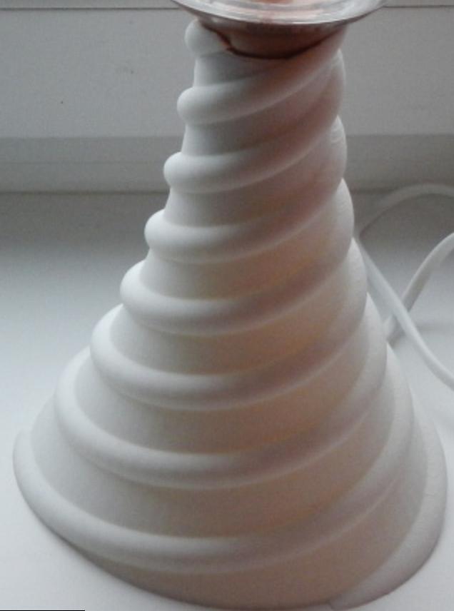

18. 9. 2021, 10:44
aha, já myslel že se celou dobu snažíte aby ... tvar drážky odpovídal nástroji - tedy nástroj musí být nakloněný podle drážky a náklon měnit s ohledem na kuželovitost polotovaru.
já v tomto případě "tvar nástroje" přidával - a 3D tisk je výrazně tolerantnější na postup výroby :-)
(je na tom vidět jak se mění sklon "nástroje" s ubývajícím průměrem polotovaru)
QNX
Příspěvky: 3689
18. 9. 2021, 11:02
prochaska: Já si tedy stále myslím, že odebírání tělesem a odebírání 2D konturou dává výsledky rozdílné. Odebírání konturou se nebude shodovat s reálným obrobkem po obrábění.
Kratus
Příspěvky: 528
Registrován: 1. 5. 2015, 2:36
Bydliště: Příbram
18. 9. 2021, 11:57
Proč by se nemělo shodovat?

Kratus
Příspěvky: 528
Bydliště: Příbram
18. 9. 2021, 3:27
Právě proto se musí udělat řez nástrojem normálovou rovinou ke křivce. Na ní se promítne nástroj. Pro lepší znázornění jsem táhnul tvar frézy na T drážky. V posledním obrázku je vidět celá skica.
