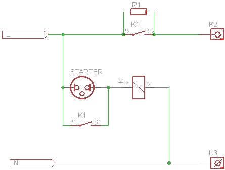

Pre tých, ktorí si už nepamätajú, ako sa robili obrázky v DOS-e :-)
!!!!POZOR!!!! Moja pôvodná opublikovaná schéma mala chybu, teraz je už opravená.

Ok tak ja si najdu nekde na netu konvertor z eagle co ascii
Holt jsem jeste zazil dobu kdy se takhle kreslilo bezne kdyz nebyli po ruce prislusne cady.
Viz treba dokumentace k linuxovemu jadru driveru lp tam to mozna jeste taky zbylo.

zverodoktor píše: ↑6. 1. 2021, 10:46 Pre tých, ktorí si už nepamätajú, ako sa robili obrázky v DOS-e :-)
Nechces to prekreslit, lebo to buchne.

A jo :)
Re: Soft Start Obvod
Napsal: 6. 1. 2021, 1:48
od zverodoktor
:oops: Pardooon!

robokop, zverodoktor:
Kolik vám prosím tak asi dělá zpoždění sepnutí toho stykače?
A stačí se ten bimetal vyhřát i nízkým proudem, který je omezený impedancí cívky stykače?
Nemám už bohužel žádný startér, tak to nemůžu sám vyzkoušet a změřit.
Díky.

Mex píše: ↑6. 1. 2021, 7:04 robokop, zverodoktor:...
Mexi ja som iba prekresľovateľ ASCII na EAGLE :roll: .

Miera spozdenia este isla nastavit pripojenim ext kondiku k starteru, hlavne netrafit sa do rezonancie.

Asi 1s
