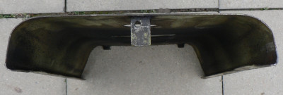

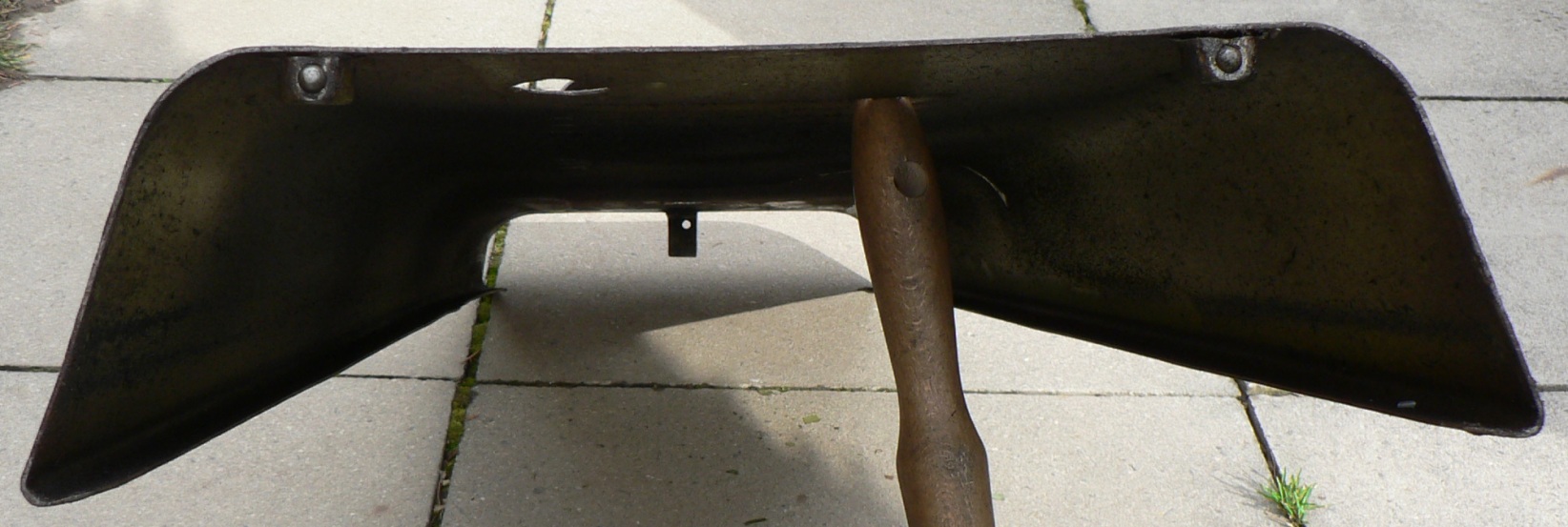

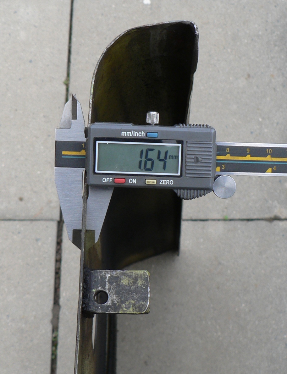

Good evening,

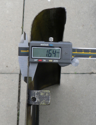

I need to make the rear cover for my FN22. Does anyone know what thickness steel was used for the original please?
Dobrý večer,
Potřebuji udělat zadní kryt pro můj FN22. Nevíte prosím někdo, jaká tloušťka oceli byla použita na originál?

21. 2. 2022, 1:31
Peter.
Příspěvky: 50
Registrován: 28. 11. 2021, 11:02
21. 2. 2022, 9:10
edyss1
Thank you, that is very helpful once again.
edyss1
Děkuji, to je ještě jednou velmi užitečné.

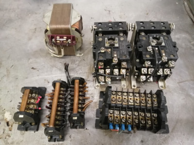

I am putting all new electrics in my machine so I have these parts spare. If anybody wants them they are free if you pay the postage.
If nobody claims them within 1 month I will get rid of them.
Vkládám do svého stroje veškerou novou elektriku, takže tyto díly mám náhradní. Pokud by je někdo chtěl, jsou zdarma, když zaplatíte poštovné.
Pokud je do 1 měsíce nikdo neuplatní, zbavím se jich.

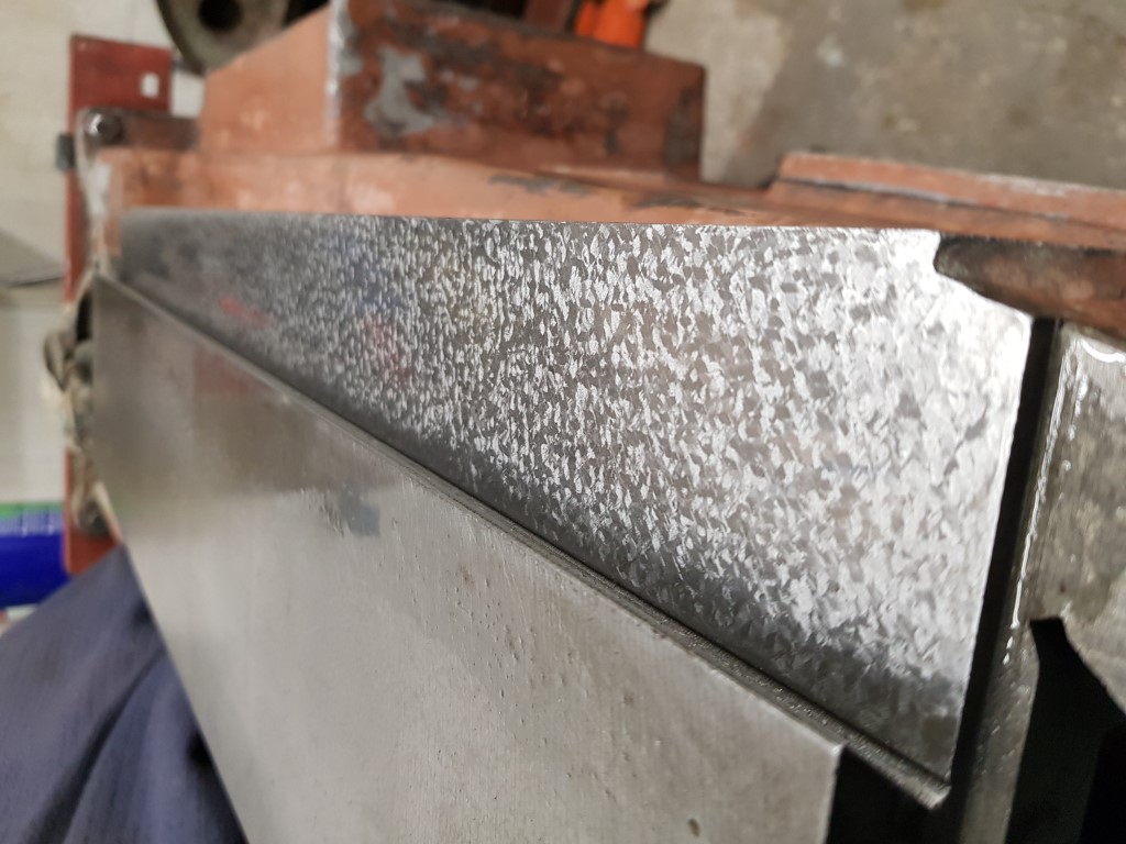

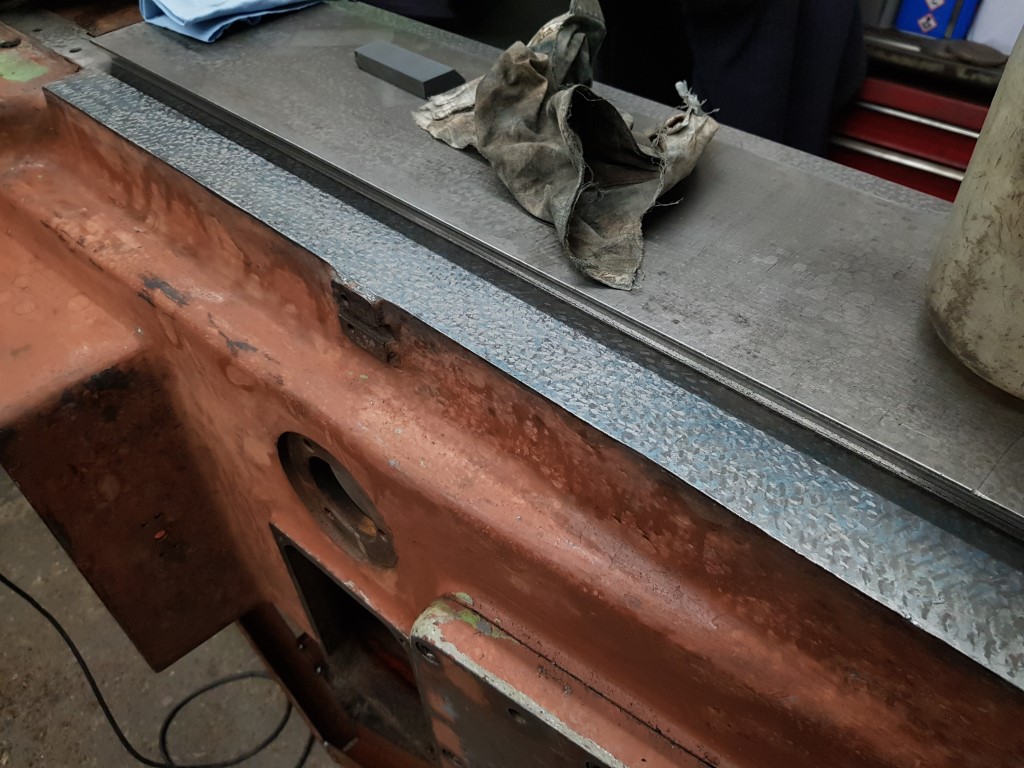

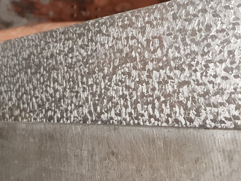

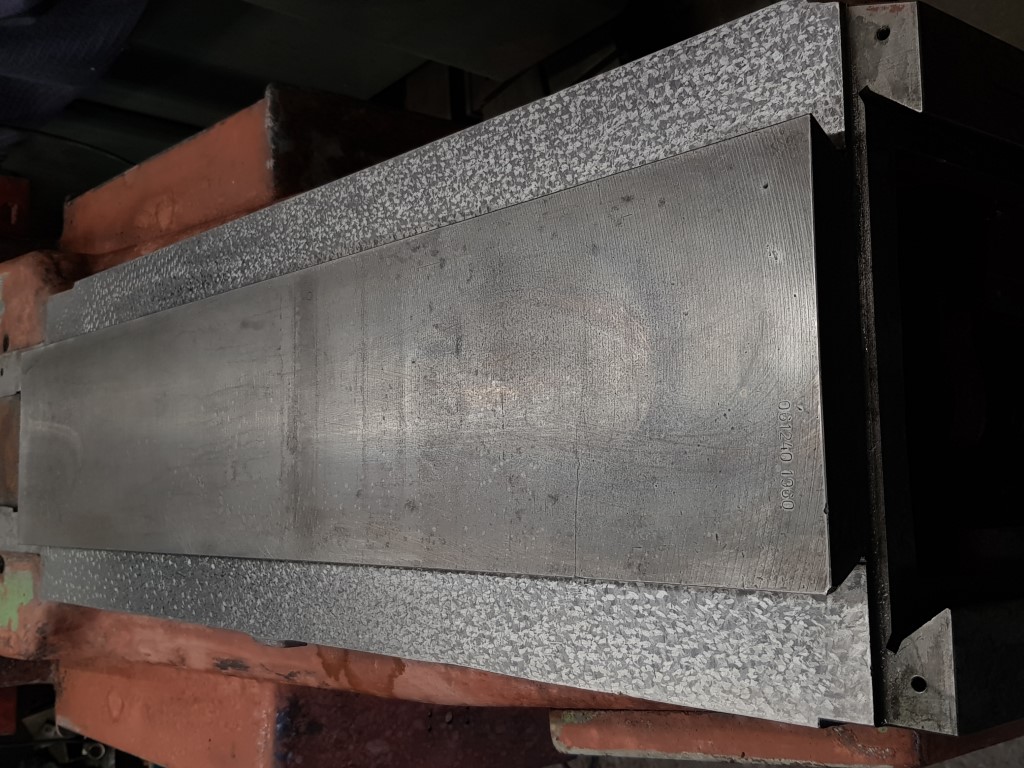

Some work progress pictures - scraping the main slideways.
Některé obrázky postupu práce - škrábání hlavních kluzných vedení

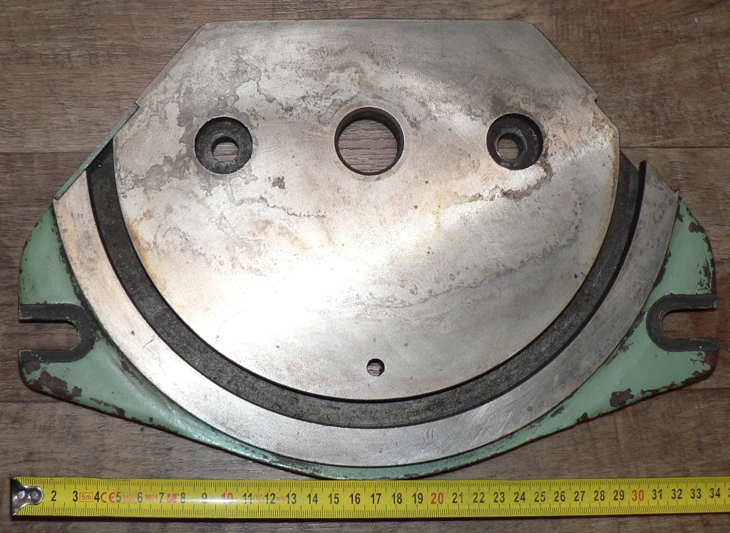

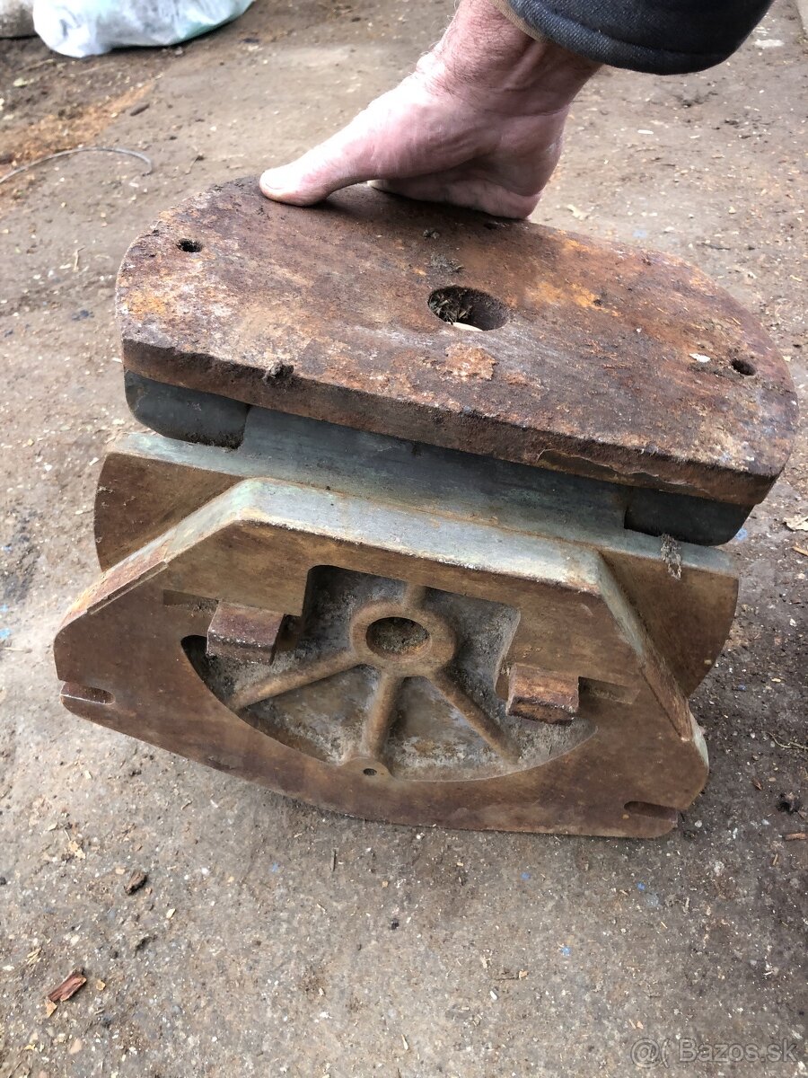

Also I am still looking for this part. If anyone has any ideas please let me know.
Taky tento díl stále hledám. Pokud má někdo nějaké nápady, dejte mi prosím vědět.

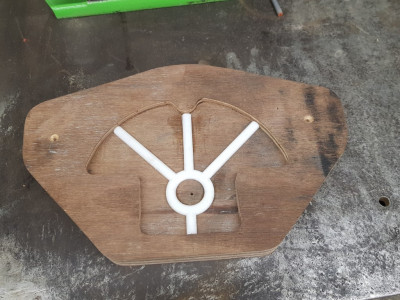

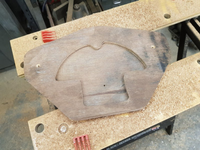

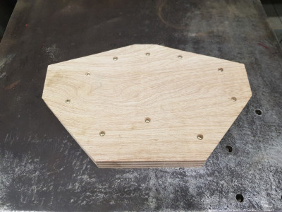

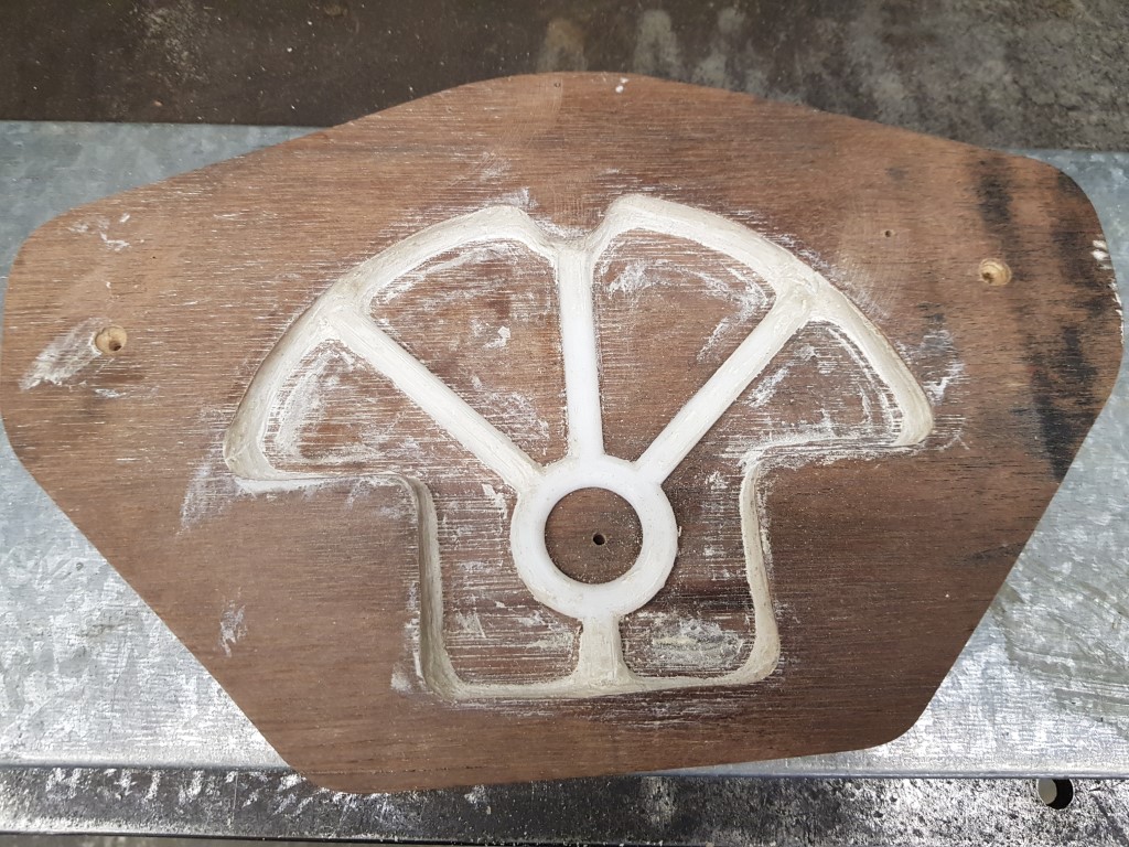

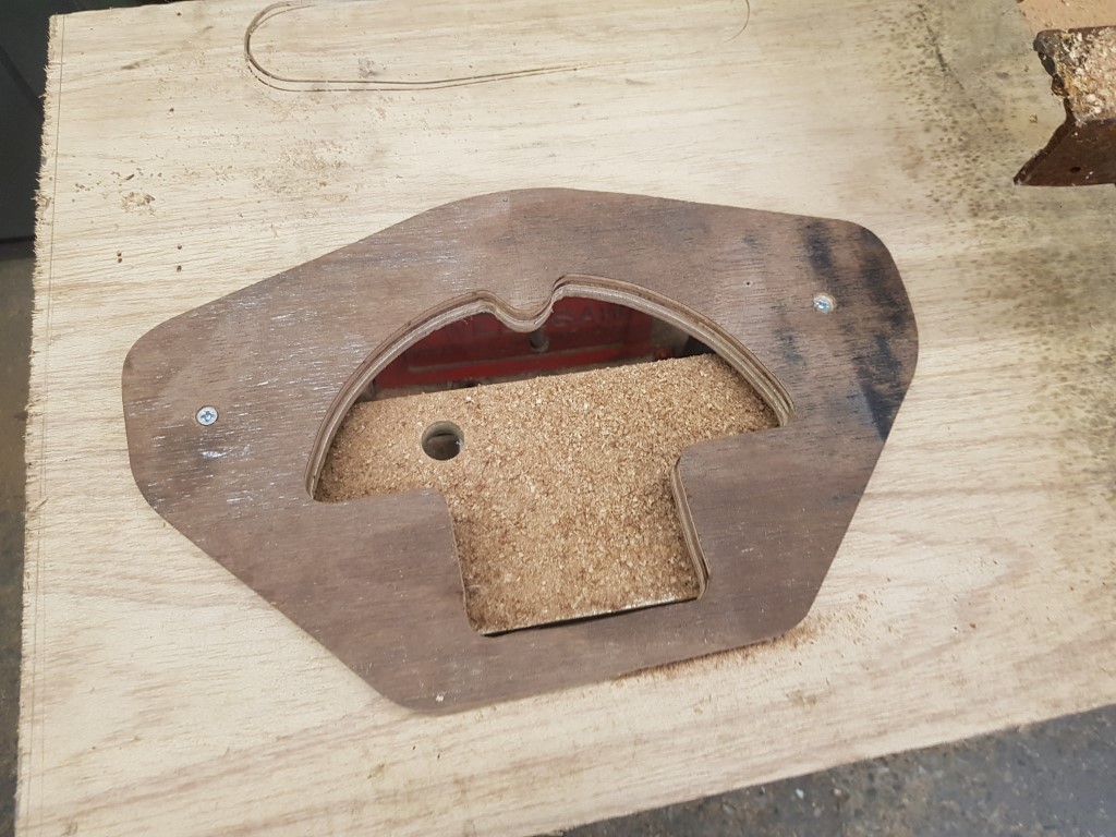

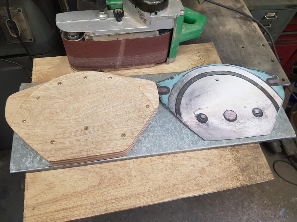

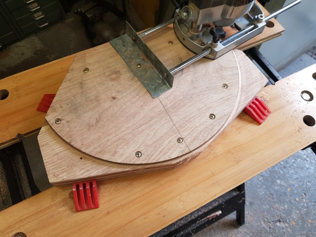

Small update: I have not managed to find someone who will ship this part (or a complete table) from CZ or anywhere else, so I have made a pattern to have the piece cast for machining.
Malá aktualita: Nepodařilo se mi najít někoho, kdo by tento díl (nebo kompletní stůl) poslal z CZ nebo odjinud, tak jsem vytvořil vzor pro odlití dílu k opracování.

titel
Příspěvky: 347
7. 8. 2023, 1:25
Hi Peter.
Check this one. Seems like it might fit.
https://stroje.bazos.sk/inzerat/1541472 ... i-stol.php
