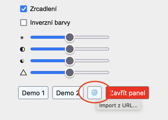

Ahoj, poznámka k použití atributu open pro přímé otevírání projektu z URL (viz předchozí diskuze) - pro vytvoření linku na pcbRtg s tímto atributem doporučuji využít k tomu určené tlačítko v ovládacím panelu:
To se postará o korektní zakódování daného linku do výsledného URL (za určitých okolností by jinak výsledný link nemusel být funkční).
Na druhou stranu pokud nezakódovaný link funguje, není to potřeba.
T.
