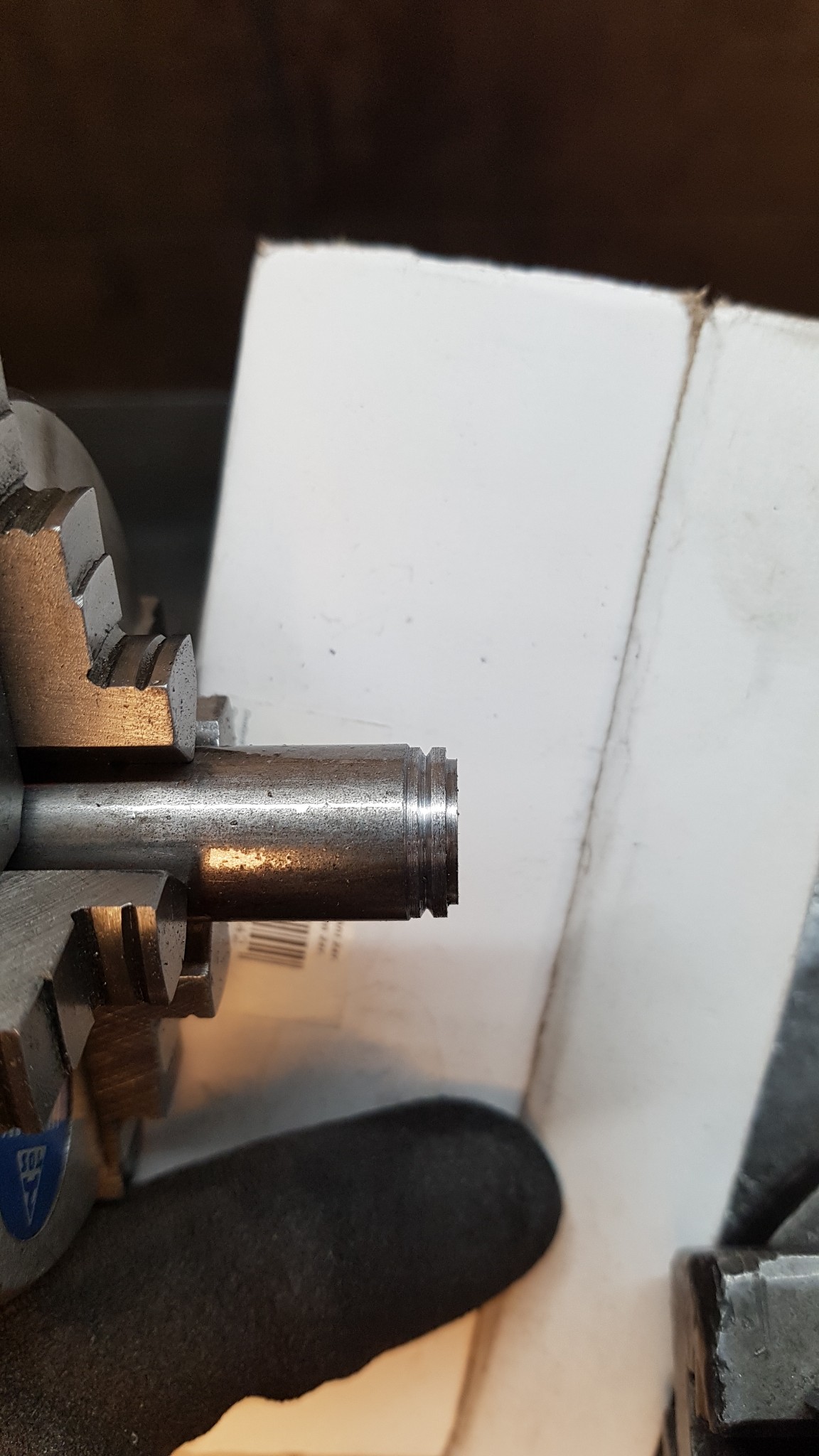

na fotce máš kudlu na závit vybroušenou z Radeca 12x12
je to na pilovitý závit na špunt na IBC kontejner
anebo si udělej držák něco jako je na foto dole a vybruš si nožík ze zlomeného závitníku nebo načínáčku
to co je na fotce je na nějakou mazací drážku se stoupáním asi 40mm/ot, proto je tolik vykloněný

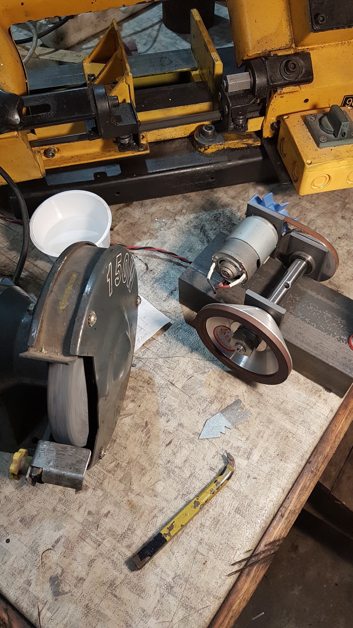

Já dnes udělal další pokus s předmětným nožíkem. Skutečně je to polotovar, v měrce se ukázalo, že plátek nemá ani těch základních 60° na hrotu (měl víc), musel jsem nasadit veškerou brusnou techniku, kterou mám k dispozici. Poprvé jsem využil svou diamantovou brusku, brousila skvěle! Pak jsem zkusil udělat nový závit, tentokrát cca M30x3 a až do konce (hloubka 1.75mm). Zhruba do hloubky 1.3mm (viz hodnota X na videu) to řeže pěkně, pak už se nůž dostává do vibrací, což je vidět na výsledném povrchu. Takže zkusím udělat program, který to sjede ve dvou vrstvách. Jinak, použil jsem řezný olej, znatelně to pomáhá a kaše nevzniká, protože vznikají docela velké špony.

Jestli dobře vidím, tak je to litina, ale plátek máš na ocel.
Příspěvky: 9649
Příspěvek 9. 3. 2022, 10:17
Ano, na to jsem tu už byl několikrát taktně i netaktně upozorněn. Je to ale jediný nůž, který tu na takovýto závit mám, žádný obchod, kde bych snadno koupil verzi pro litinu, v okolí nemám, takže bych musel řešit nějakou alternativu (asi výrobu viz tipy výše). Nikdo úplně nenapsal, v čem je to konkrétně špatně (kromě toho, že by to mělo plátek vyštípnout nebo nějak jinak likvidovat, což nepozoruji), ani se mi to nepodařilo najít, a řezat to řeže, tak prostě pokračuji. Pokud vyřeším problém s vibrací, IMHO vznikne pro mne dostatečně použitelný závit. Za případné vysvětlení (nebo odkaz) budu vděčný.

Rozdil je v pomeru tvrdosti ku houzevnatosti. Proste na nektere materialy a prace radsi mekci a houzevnaty brit na jine se hodi krehke a supertvrde materialy.
Nemas tam rychlorezku?
Nemuzes vybrousit ze zalomeneho zavitniku/frezy?

OK, zkusím to. Jaká je pak optimální řezná rychlost pro HSS (zalomený závitník) v litině, prosím?

Casem budes mit takovychto noziku hromadu.
Radeko se da i navarovat svareckou.

jakýkoli nástroj na kov (obecně na cokoli) by měl mít geometrií (úhly) podle toho, co je to za nástroj, co dělá, z čeho je a co bude obrábět.
Tohle bude fungovat přesně podle toho jakou to má geometrií.
pokud to netušíš, tak si otevři jakékoli dílenské tabulky

Závitník je obvykle 19830, Radeco (normální) je 19810.
Takže nástroje z těch dvou materiálů se nechovají ani trochu stejně. Použitelná řezná rychlost je u Radeca jasně výš, otěruvzdornost to samé, naopak 830 jde diametrálně líp brousit a je podstatně houževnatější.
Proto se taky na ty závitníky používá.
Jinak já v té tabulce (pokud myslíš tu pro první - pro soustružení) vidím hodnoty pro soustružení - ne pro řezání vnitřních závitů nožem.

OK, pokud by se našel někdo, kdo by mi napsal optimální řeznou rychlost závitového nože z 19830 v litině* a vypíchl viditelné chyby geometrie mého výtvoru viz výše, budu rád.
K řezné rychlosti závitového nože jsem našel, že by to měla být zhruba třetina až polovina řezné rychlosti soustružení vnějších válcových ploch, tu ale pro 19830 neznám.
Geometrii jsem zhruba nastudoval z Příručky soustružníka Janys B. 1960 a přijde mi, že to celkem sedí (ještě sem si s tím chtěl hrát, ale jen ve smyslu, že se z fotky zdá, že některá místa by mohla být rovnější atp., dělám to na dost primitivním vybavení), ale asi tedy ne.
Dík, T.
