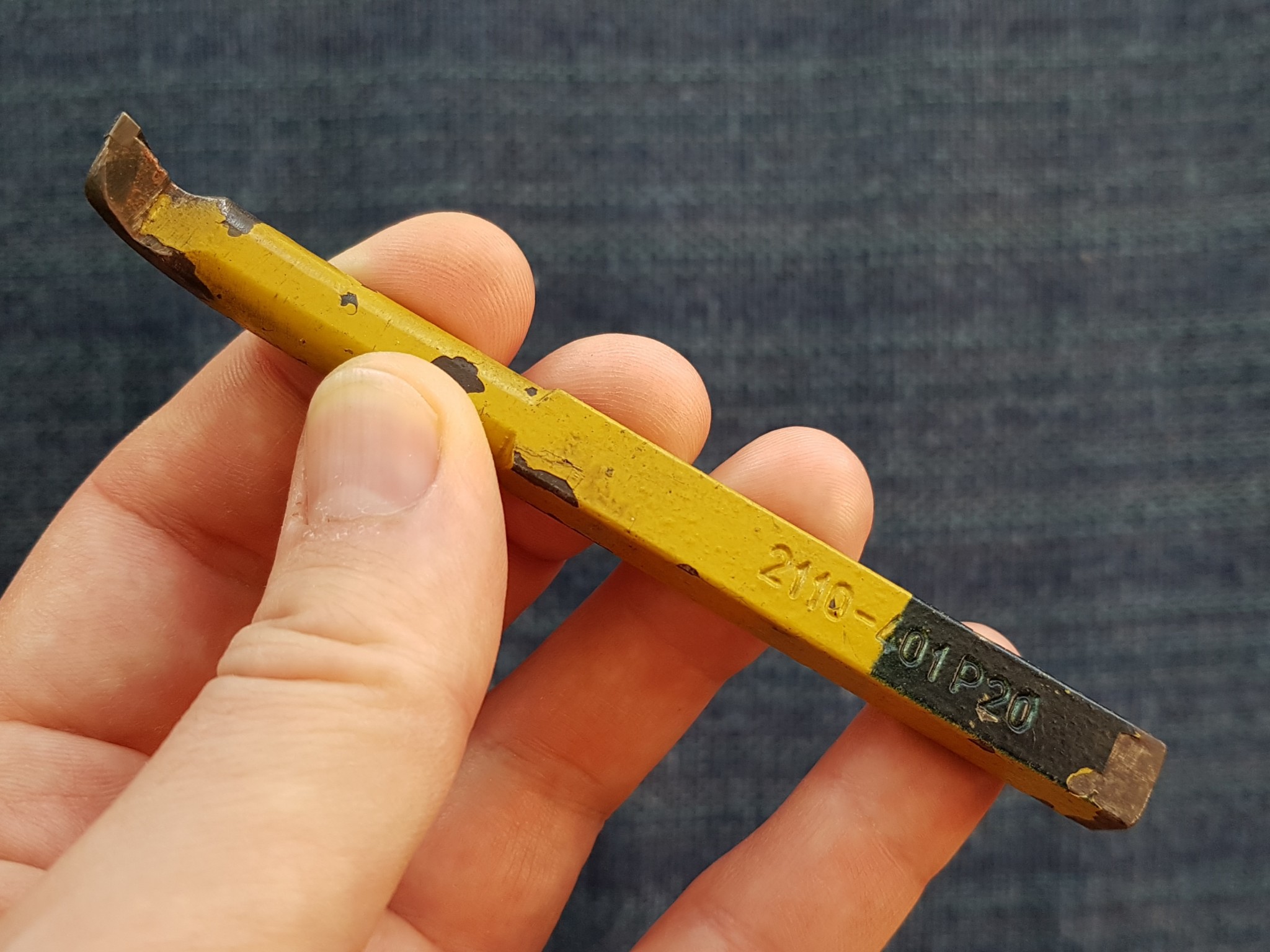

mám tento nožík (2110-401P20) a nedaří se mi dohledat parametry jako rozsah stoupání, minimální Dmin, atp.
Když to googllím, nacházím jen samé e-shopy příp. normu k zakoupení, věděl by někdo?
Dík, T.

Kolik si nabrousis tolik mas
Je to vpodstate polotovar.

Skoro bych ti doporučil na závity na malém soustruhu používat HSS. Řezná rychlost stejně bude 00nic, líp se to brousí a tak snadno se to nevyštípne.
V době před řeznými plátky jsem tyhle SK pájené nože ani na menší závity nepoužíval. Za moc nestály.

Díky, kluci.
M24 x 1.5 tím šel na více než malém soustruhu dobře (do ocele), teď se chystám na cca M38 x 3 (a před tím chci udělat pokus cca M27 x 3) do litiny. HSS věřím, ale to bych asi neuměl vybrousit.

Já neumím vybrousit žádný a veškeré závity dělám VBD, včetně vnitřních od ø 16mm.

Na stoupání 3mm nemám plátek.

Plátkové nože // když už bych se jako hobík do nich dal // se dělají i pro velikost plátku 11 - tedy pro závity od 12 mm.
Mitsubishi dělá plátky a nožík s dříkem 8mm. Asi by šlo něco takového najít i na Ali.

na vybrušování nožů si kup šablonku na závity
https://kmitex.cz/e-shop/merky/sablony/
kudlu podle toho dobře vybrousíš a potom ji pomocí té měrky správně ustavíš do soustruhu

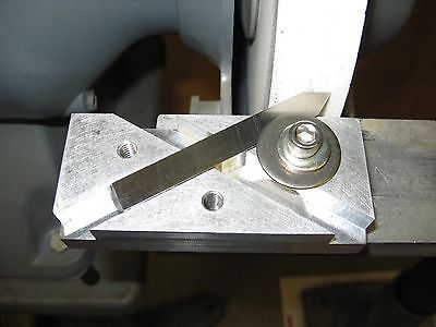

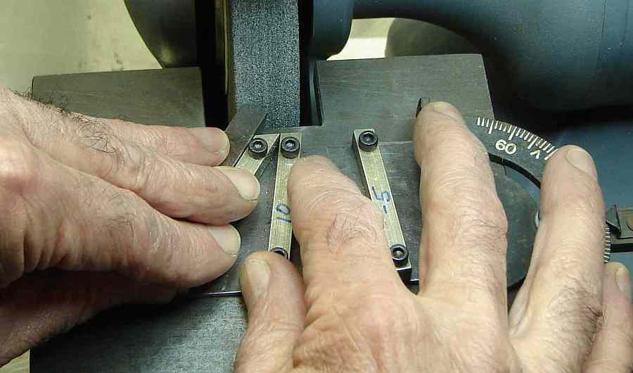

Prečo máte pred tým brúsením HSS taký rešpekt a strach? HSS brúsim roky na dvojkotúčovke z ruky, iba s naklonenou opierkou (8-10°, 10 je na malý sústruh lepšie) a pár čiarami na nej aby som mal páru, aký uhol mám naklonené. A fungujú bezvadne.
Na závitové nože so si vyrobil bloček, v ktorom sú do kríža drážky na šírku tela noža a brúsim po bokoch kotúča. Na MN-80 som taký povrch ako s HSS karbidovým nástrojom nikdy neurobil ani insertom na hliník. O trvanlivosti ani nehovorím, HSS na týchto malých nepevných strojoch na rozdiel od TK nevyštepuje.
Pre inšpiráciu:
Pre inšpiráciu:

Vnější ještě dejme tomu. Já potřebuji vnitřní, délka závitu 27mm.

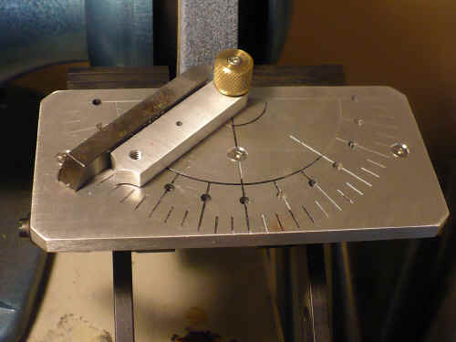

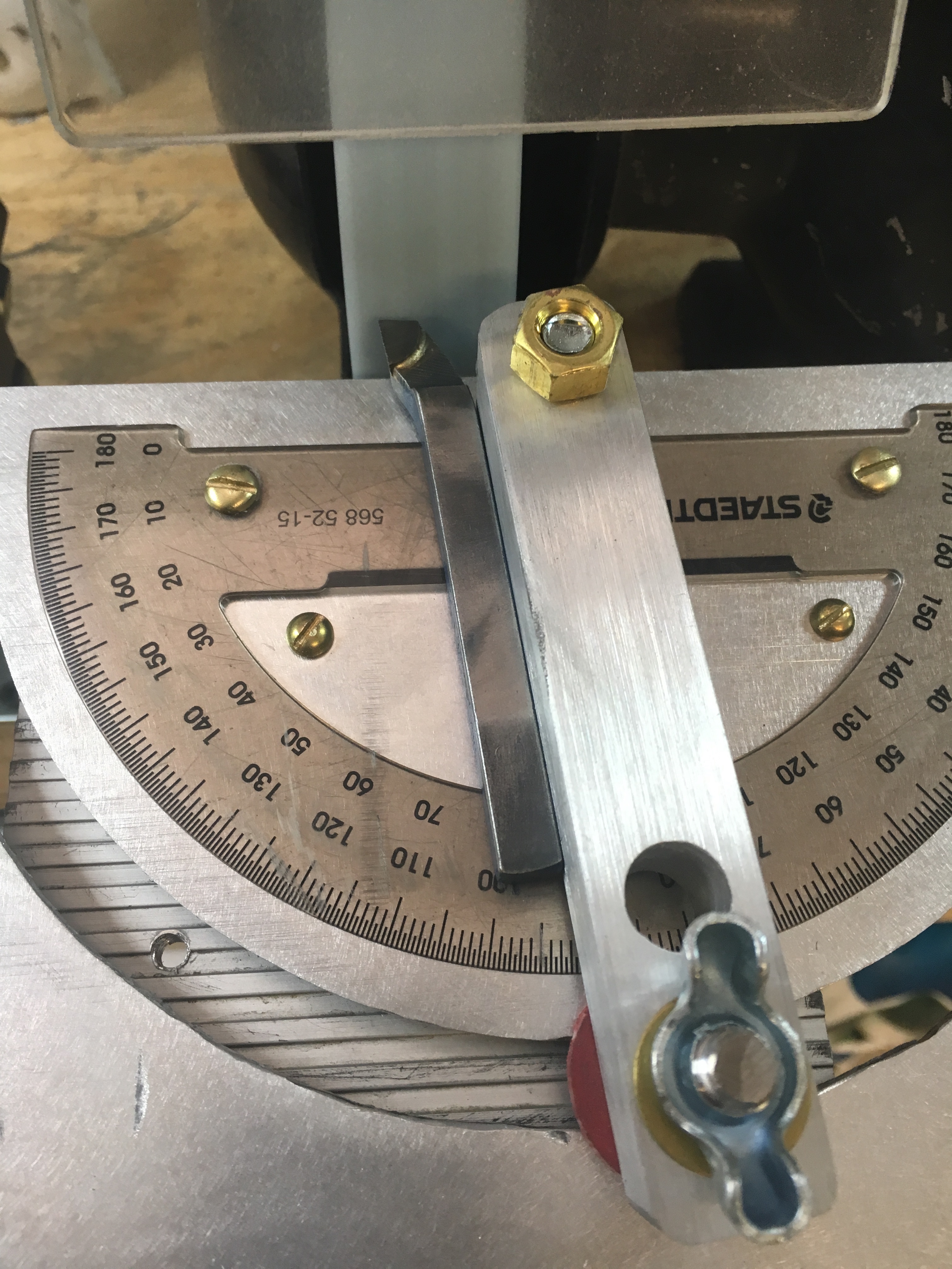

Vďačne. Goole je plný rôznych konštrukcii, od primitívnych až po hádam až zbytočne zložité.
Fráza je "Metal lathe tools grinding". Mne sa osobne v pomere k prácnosti, cene a využitiu páči tento:
https://www.gadgetbuilder.com/LatheBitSharpening.html

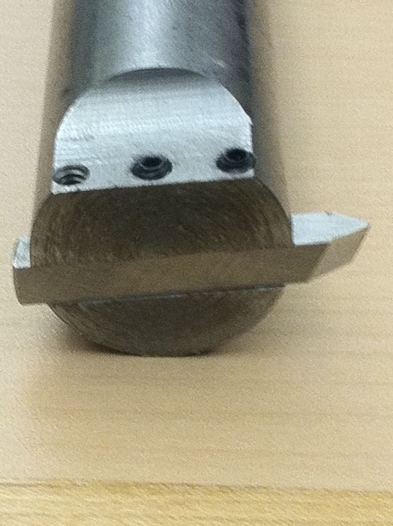

na väčšie vnútorné závity sa dá ísť trebárs takouto domácou vyvŕtavacou tyčou: Vhodný materiál z pod ponku alebo smetiska - roxor.

Na malé soustruhy jsou opravdu lepší broušené nože. Já mám kvadrát 16mm a kromě drobotiny, jako jehly do karburátoru dělám všechno VBD. Destičky kupuju na Ali a vyjdou na pár kaček.

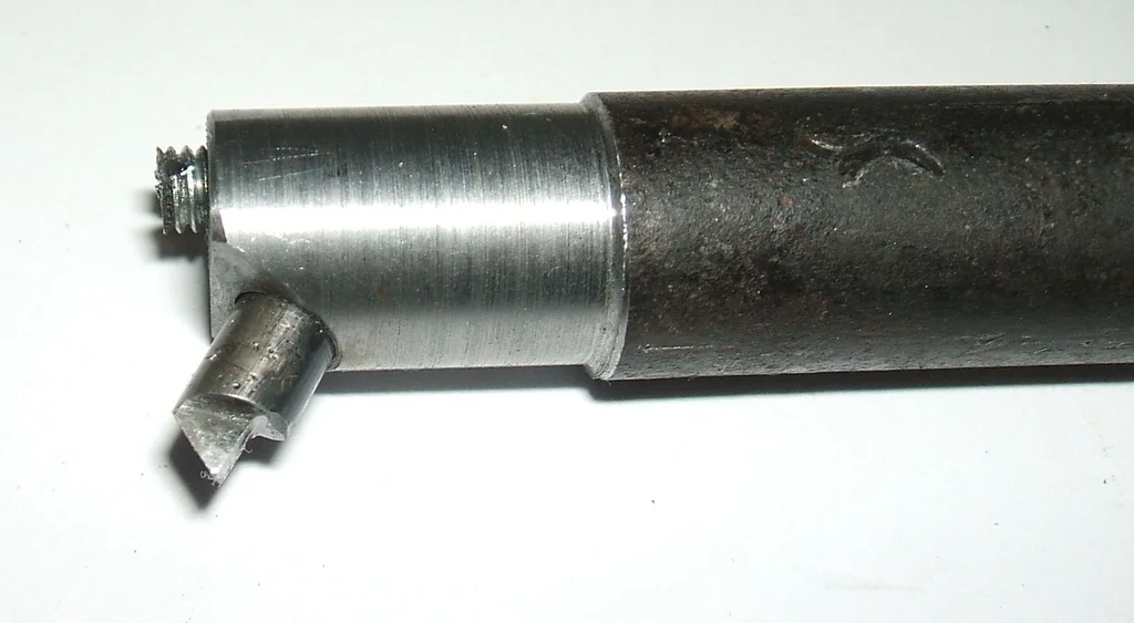

Brúsiť to z jedného kusa HSS by ti zabralo celý deň, lepšie je použiť kus guľatiny a vyvŕtať priečnu dieru na okrúhle HSS, napríklad zo zlomenej frézy. Namiesto guľatiny sa tiež dá použiť starý letovaný nôž do diery. A na vybrúsenie ti stačí obyčajná "fishtail" mierka s uhlom 60°, podľa nej to potom tiež ustavíš v sústruhu do roviny.
