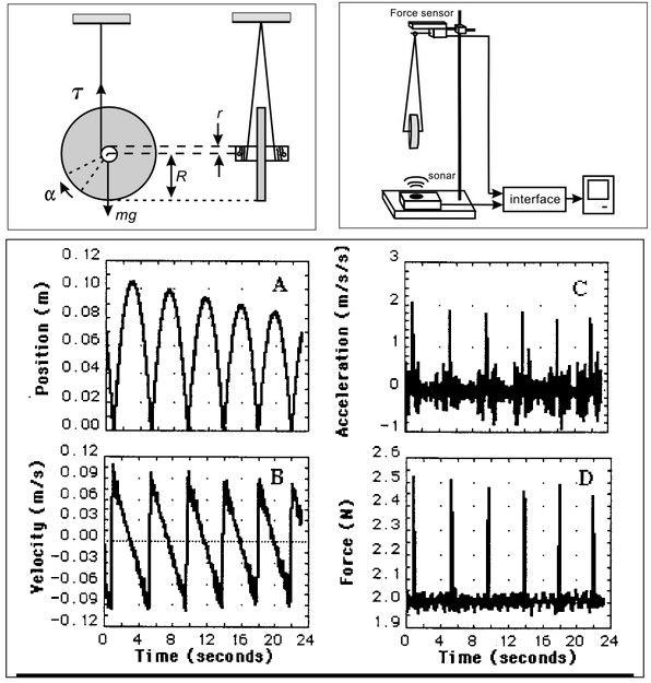

Díky za odkazy. Teď jsem zrovna študoval to Maxwellovo kolo.
https://www.researchgate.net/publicatio ... d_with_MBL
Ale zrovna v tomhle textu jsou nějaké nesrovnalosti.

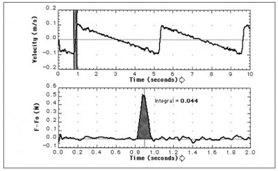

Pěkný odkaz, ani mě nenapadlo k tomu něco takového hledat. Text jsem ani nečet :-) ale grafy jsou myslím jasné, hlavně ty píky na průběhu síly - to kuchyňské váhy neodhalí a to je podstata celého zázraku.

No ty grafy jsou právě nejasné. Na začátku tam uvádějí hmotnost kotouče 237g. Pak se tam dopočítají a doměří v průměru konstantní zrychlení 0,04m/s2. To je síla 0,009N Případné odlehčení by tedy mělo ukázat kolem 1g. Ale ukazuje jim to kolem 37g. Ještě tam v textu dále uvádějí hmotnost kotouče 80g. Jsem z toho krapet zmatený.

Aj, moje chyba, to jsem přehlíd, já koukal jen na průběhy, ne na hodnoty.
