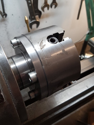

Odpověď na původní otázku asi proběhla, a než se diskuse stočí zase někam jinam, dovolím si otázku:
"Jak moc", to jest v rámci pocitu, utahujete šrouby držící univerzálku? Jednou mám v plánu vyzkoušet momentový klíč abych věděl, kde je ideální hranice. Zatím vycházím z osobního předpokladu, že by to klíčem na dostatečný moment měla utáhnout i subtilnější ženská.
Nikdy se mi nestalo, že by se něco hnulo ve šroubech... Díky za vstupy; snad moc neplevelím :)

josef109 píše: ↑21. 10. 2022, 7:09 ... měla utáhnout i subtilnější ženská...
Keď vidím, ako moja bojuje s rýchlostnou pákou pri radení spiatočky, by zo sústruhu spravila vybrátor :D
Doťahujem tak primerane, pevnejšie, no nie na krv. To napr pozdĺžny doraz na SV 18 doťahujem viac. Zrovna pár dní dozadu som potreboval vyklepať obrobok do nuly, a povolil som šrob celkom ľahko bez toho, aby som zaradil predlohu, až som bol z toho prekvapený.

Milan199 píše: ↑21. 10. 2022, 4:52 Já bych se zajímal o tohle :
"(protože pod těma hlavama jsou často tvrdý podložky")
Pod ty šrouby mám tedy ještě použít podložky? Tvrdé, to jsou nějaké speciální? Není úplně jednoduché najít fotku originální Schaublin univerzálky na originální přírubě dodané přímo výrobcem, příp. specifikaci. Nacházím výhradně fotky buď samotné ještě nepřizpůsobené příruby (stejné, jako na sanchově fotce) nebo sestavy výhradně se šrouby s válcovou hlavou, bez podložek a tak zhruba fifty-fifty zapuštěné - nezapuštěné, ale třeba nic z toho není originál, co já vím.. U Tumlíka, kde rád hledám inspiraci, také nevidím žádné podložky. Tak nevím.
Sancho Panza píše: ↑21. 10. 2022, 4:51 Tlouštka viz fotka, zepředu se to má odtočit o necelý 3mm, takže tam pak zbyde nějakých 15 mm.
Díky za info! Já se s šířkou inspiroval u Tumlíka a jeho 100mm příruby, zbyde tam těch 9.5mm, snad to bude stačit.
Šestihrané M8 budu muset koupit.

Jinak já prohlašuji přírubu za hotovou a vymýšlím stahovací kroužek:
Při mých výrobních možnostech mi vychází něco takového:
T.
Re: Zapouštění šroubů (max. hloubka)
Napsal: 22. 10. 2022, 6:19
od Charon
A proč tam ve finále nemáš ty imbus šrouby? Já bych si tam šestihranné asi nedal, občas tam strčíš ruku a válcové míň koušou :? Ale já je mám v camlocku úplně zapuštěné. A zbyde ti víc místa na kroužek
Napsal: 22. 10. 2022, 6:23
od Thomeeque
Protože mi tu byly doporučeny jako vhodnější, viz předchozí diskuze.
