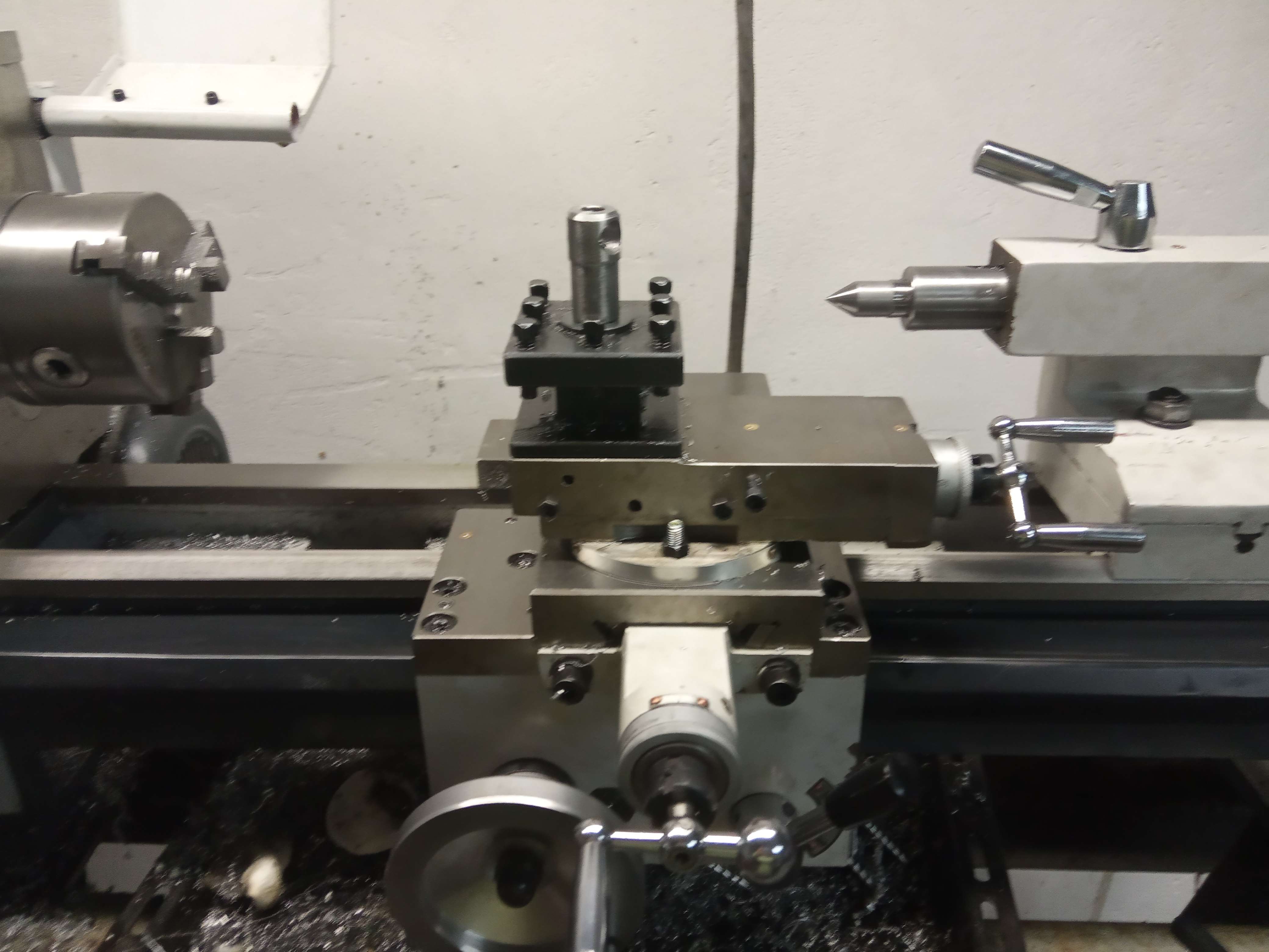

No nějakou šponu už udělal
Já bych ho nejdřív, než začneš cokoli dělat, pořádně změřil.
Vymezil bych vůle, pokud to jde, klidně bych vyrobil třeba nový klín, a seřídil co to jde.
Pak můžeš zjistit, že na tvoje požadavky a přesnost bude bohatě stačit v tom stavu a přesnost bude uspokojivá. Že z něj uděláš nového Schaublina to nehrozí, ale může to být v pohodě i s minimem práce a nákladů. No pokud budeš chtít honit setinu na půlmetrovém obrobku o průměru 20mm máš špatný strojek

Ano, pravdu je to SPA 500P. Skoro nový. Poulil jsem
, kolik dnes stojí. To lože nemá být úplně hladké, je tam takový jemný satén po broušení, aby se tam držel olej. Nevím, jaké soustruhy máte na škole, ale nemůžeš si přece myslet, že se stolní 120kg modelářský soustruh bude chovat jako dospělá výrobní mašina.
PS: Proč nemáš na suportu stírátka lože?

Odekluj si tu převodovku (4x inbus na víku shora) a zkontroluj si, jestli ti dobře řadí převody a kola sedí hezky naproti sobě. Mě to sedělo v jedné rychlosti napůl a poškodil jsem si zuby.

To ne, ale přemýšlím nad jakýmkoliv vylepšením. Na školách jsou SV-18 a ještě cosi. Stíratka nejsou páč ho rozebíramReinkarnace píše: ↑21. 12. 2022, 10:17 Ano, pravdu je to SPA 500P. Skoro nový. Poulil jsem, kolik dnes stojí. To lože nemá být úplně hladké, je tam takový jemný satén po broušení, aby se tam držel olej. Nevím, jaké soustruhy máte na škole, ale nemůžeš si přece myslet, že se stolní 120kg modelářský soustruh bude chovat jako dospělá výrobní mašina.

To vím no, ale na ty moje blbůstky to zatím stačí, jen mně proste zajímal nějaký ten tuning a tak a s přesností jsem spokojen. Jen sem byl silně překvapen, že úhelník co je na tom příčném suportu se rychle smazal, asi byl dělán fixouCharon píše: ↑21. 12. 2022, 10:04 No nějakou šponu už udělalJá bych ho nejdřív, než začneš cokoli dělat, pořádně změřil.
Pak můžeš zjistit, že na tvoje požadavky a přesnost bude bohatě stačit v tom stavu a přesnost bude uspokojivá. Že z něj uděláš nového Schaublina to nehrozí, ale může to být v pohodě i s minimem práce a nákladů. No pokud budeš chtít honit setinu na půlmetrovém obrobku o průměru 20mm máš špatný strojek![]()

Milan199 píše: ↑21. 12. 2022, 12:20Jenom jestli někomu neprší do hrobu.Habešan píše: ↑20. 12. 2022, 8:23 A Solid Granite Base for the Proxxon PD 250/e Lathe - Přišrouboval soustruh na žulovou desku (od kuchyňářů).![]()
spodek toho lože bude křivej jak pr....
to můžete bez opracování k něčemu rovnému tuhému šroubovat jak chcete a furt to bude křivý
moje drobná zkušenost

Též si říkám. Ten proxxon je o dost menší než ta SPA500 a navíc jsem ho už ustavil na starý stojan od dřevosoustruhu (provizorní)testone píše: ↑21. 12. 2022, 2:25Milan199 píše: ↑21. 12. 2022, 12:20Jenom jestli někomu neprší do hrobu.Habešan píše: ↑20. 12. 2022, 8:23 A Solid Granite Base for the Proxxon PD 250/e Lathe - Přišrouboval soustruh na žulovou desku (od kuchyňářů).![]()

Koupili jsme do firmy malé granitové desky // asi 150/200 // do kterých jsem vyďoubal díru a přišrouboval tam stojánek na hodinky na příruční kontrolu u stroje. Kolega chtěl být akurátní a odvezl je do Teplic na atest. Tam ho vyhodili, že prý na tom chybí jenom zlatá písmenka. Další problém byl ten, že se tam od hliníkových dílů za pár týdnů vybrousil příšerný lavór. Protože přebroušení by stálo asi násobky ceny toho dreku, vyrobil jsem destičky z 19830 a v kalírně nadávali, že po zakalení a nanitridování to nejsou schopni ani změřit. Brousit to tedy byl zážitek, ale destičky slouží už asi 5 let beze známky opotřebení.
Takže u mne granit neznamená automaticky nějakou extra kvalitu.
