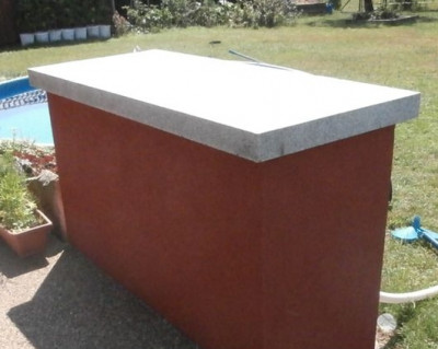

A co třeba něco na způsob takovéto desky: https://www.sbazar.cz/richmond182/detai ... lova-deska

To by šlo ,a na druhou stranu jen vytesat jméno a máš dvě mouchy jednou ranou :lol:

JJ :D , ta už je za ty miliony let vyzrálá dost a až majitel také vyzraje, tak se ještě bude hodit. Ten zbytek beztak dědicové odvezou do kovošrotu... :lol:

Jo,jo rozumím ti cesta do pekel dlážděná dobrými umysly. Se šutrem si nepomůžes kameny a náhrobní obzvlášt jsou broušené na pohledovku, nikoliv na rovinnost, ta není potřeba. Zkus si nechat vypálit kus plechu, čínan je prcek, tak nebude velky a tu jackel křivost tím zakrýt.

Neber ten kus šutru jako hotovou tušírovací desku. Prostě jen jako kus stabilního základu na který uchytíš a do roviny korektně ustavíš stolní soustruh a když to přitáhneš, utvoří to jeden téměř nekroutící se celek. :wink:

Reinkarnace píše: 24. 10. 2019, 8:53 Neber ten kus šutru jako hotovou tušírovací desku. Prostě jen jako kus stabilního základu na který uchytíš a do roviny korektně ustavíš stolní soustruh a když to přitáhneš, utvoří to jeden téměř nekroutící se celek. :wink:
... pokud ten šutr vlivem kroucení celého kompletu neprdne :-(

Reinkarnace píše: 24. 10. 2019, 8:25 A co třeba něco na způsob takovéto desky: https://www.sbazar.cz/richmond182/detai ... lova-deska
Mne sa toto riešenie páči... :) Nápisy by som si dal zboku a mal by som rodinnú hrobku na urny a nemusel platiť nájom za cintorínske miesto. Aby som nemusel hýbať hornou doskou, dvierka by boli tiež zboku... a keby to malo silný základ 2x2x2m z ocelobetónu a bolo by to v klimatizovanej miestnosti so stálou vlhkosťou a teplotou, tak by sa ten stroj ani nepohol... :D
Riešil som podobný problém a usadil to to epoxidového lôžka naneseného nad a pod spodný pech pod sústruhom v mieste uloženia a po 24 hodinách jemne dotiahol. Dnes by som si vybral tú možnosť to osadiť na nezávislý plech 20mm hrubý, položený na konštrukcii a dosadacie plochy buď zaškrabal alebo zase natrel epoxidom.
Inak podľa zásad ukladania ocelových konštrukcií by mala byť časť pod prevodovkou chytená pevne a pod koníkom voľná v pozdĺžnom smere na predídenie deformácií konštrukcie vplyvom zmeny teploty.
