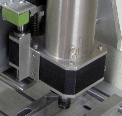

lubbez píše: 29. 12. 2022, 8:27 Ovšem i tím prckem jsem obráběl 2,8mm frézou mosaz :-)

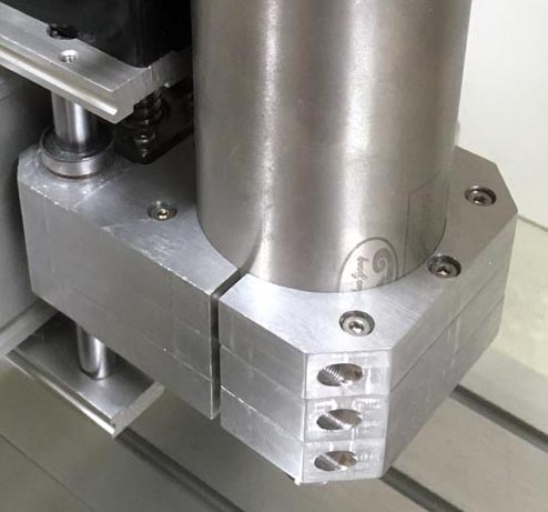

Taky jsem s tím obráběl, pardon, tupil frézy v duralu, pak v záchvatu zoufalství pořídil totéž s údajným výkonem 800W a 20000RPM abych zjistil, že je to stejně, né-li více na h..... a vysvobození přišlo s čínským vodníkem, když ten vřeteno-motor-krám konečně shořel ;-)
A to jsem držák na toho čína-vodníka z počátku měl 3D tištěnýho
a až pak jsem na něm vyfrézoval duralový.

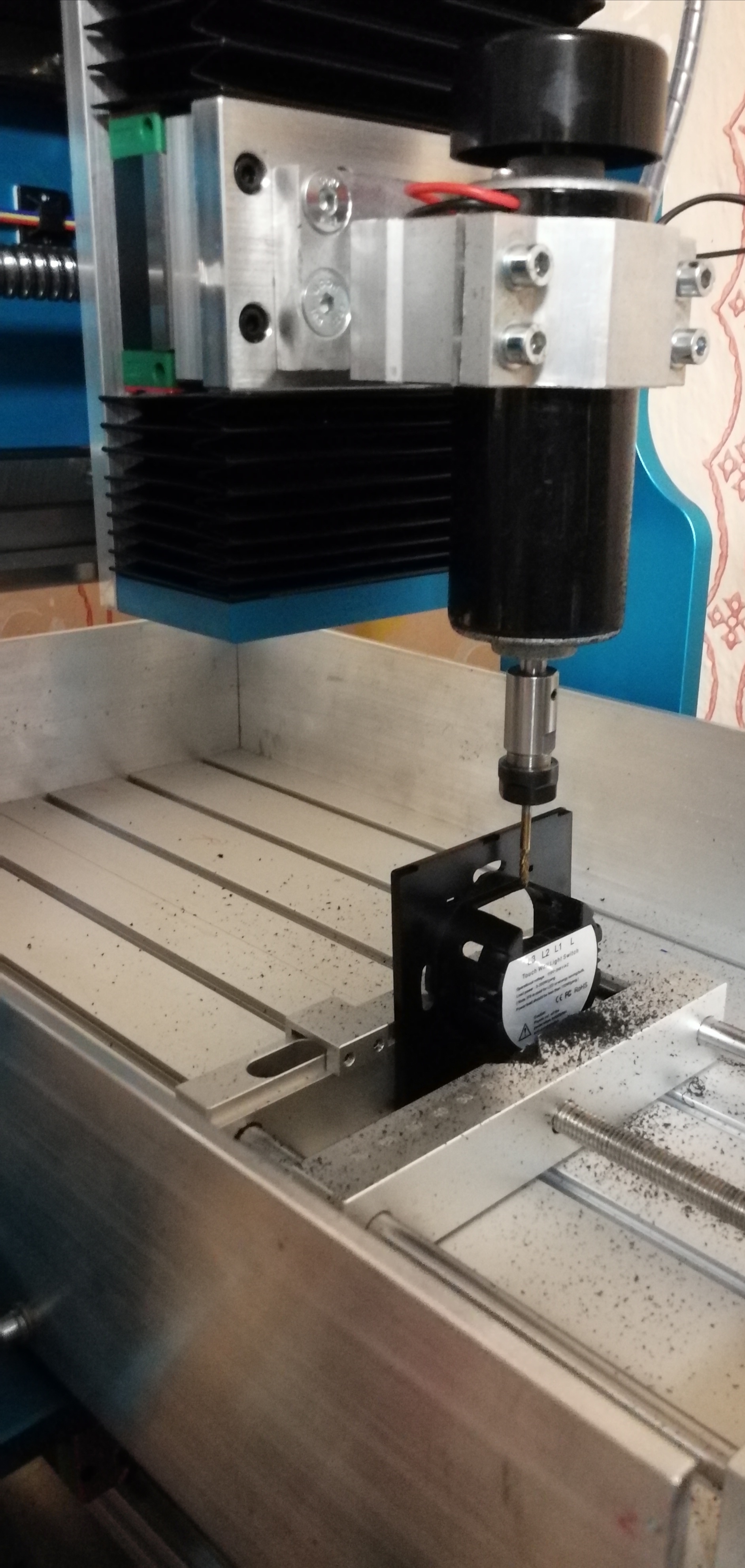

Sa stym neda robit, tym ze je vreteno vysoko, musim mat ho uchytene celkom na konci. Cela ta hriadel co zneho trci je dost dlha. A navyse frezujem 3mm nastrojom vystrcenym 3cm. Rezonuje to ako svina, a to obrabam blby plast....

Vymena vretena pomohla min na 100%

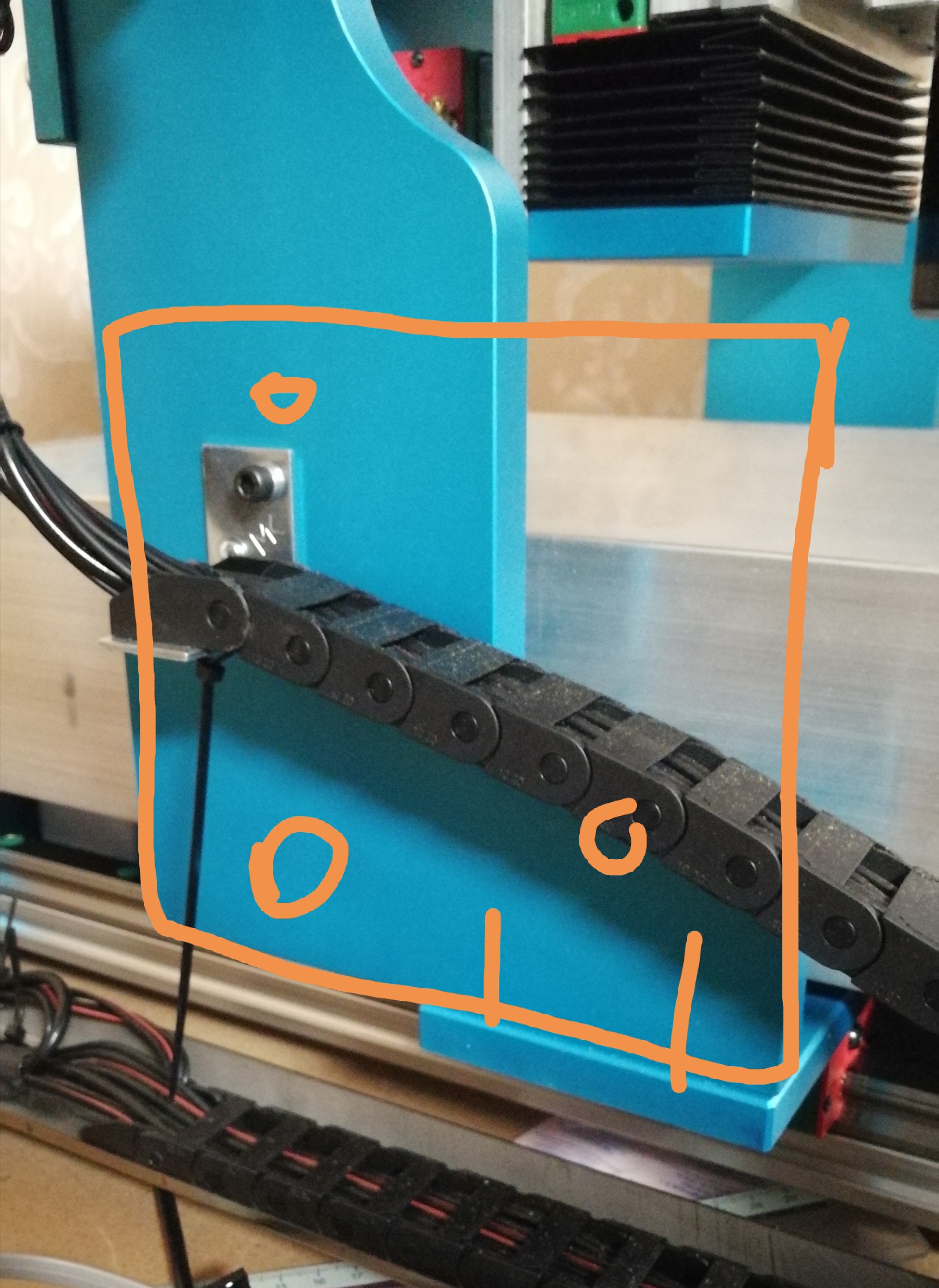

Ma zmysel tam namontovat platnu 15mm hrubu 15cm vysoka a 18cm siroka, ako ke naznacene? 2skrutky zospodu, a 3 skrutky krizom. Ano materialu plno a tazkeho, a az taky prinos to nebude, ale aspon nieco?
Zamozrejme platna by z druhej strany.

Nefunguje to zle, ale trva to dlho :D
Asi 0.1mm nebolo vhodne trebalo hrubsi nastroj pouzit.

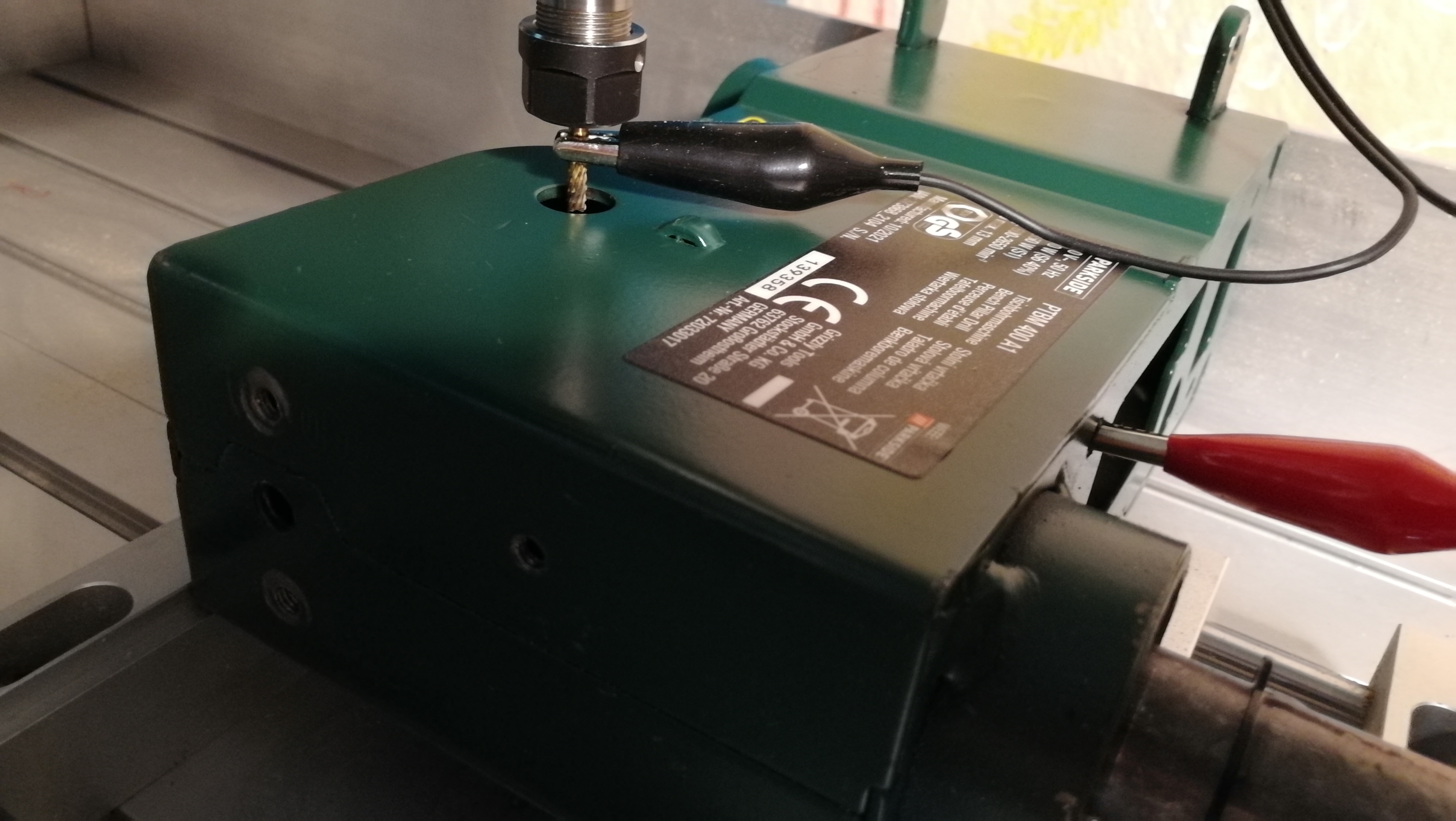

Ono vyroba dps takymto stylom je hodne draha vec. Navyse 6min testovanie vysky povrchu, toto 55min, vrtanie 5min. A sucet casu uz skoro ako fotocesta. Nastriekaniensusenie 40min, osvit 13min, leptanie 20min. Plus vrtanie dier.
Lenze to my som musel. Robit vonku v zime, talto. To je pekne v teple v nitri. Navyse, zvecsa to budu skusobne dps, cize nakoniec sa da vyrobit v cine s maskou.
Ale je tu vidno rozdie medzi rozstrasenou 3018 a tymto. Hlavne to nove cisnke vreteno robi velke divy.Hlavne neviem preco to tam ryju tak hlboko, a maju z toho vela prachu okolo. Ono na 3018 sa toho vela poda :P
Feed som mal 600mm/min tak mozmo by to este islo troska zdvihnut, ked ma vreteno 24tis ot.

Sa mi to paci, odentrovat najde si to stred diery, vygenerovat gcode jednim kliknutim priamo v programe grbl ploter (pekna podpora od tvorcu programu, na rozsirovanie a doplenie funkcionalit)
A uz len pozerak ako to maka.
