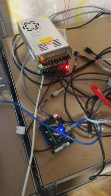

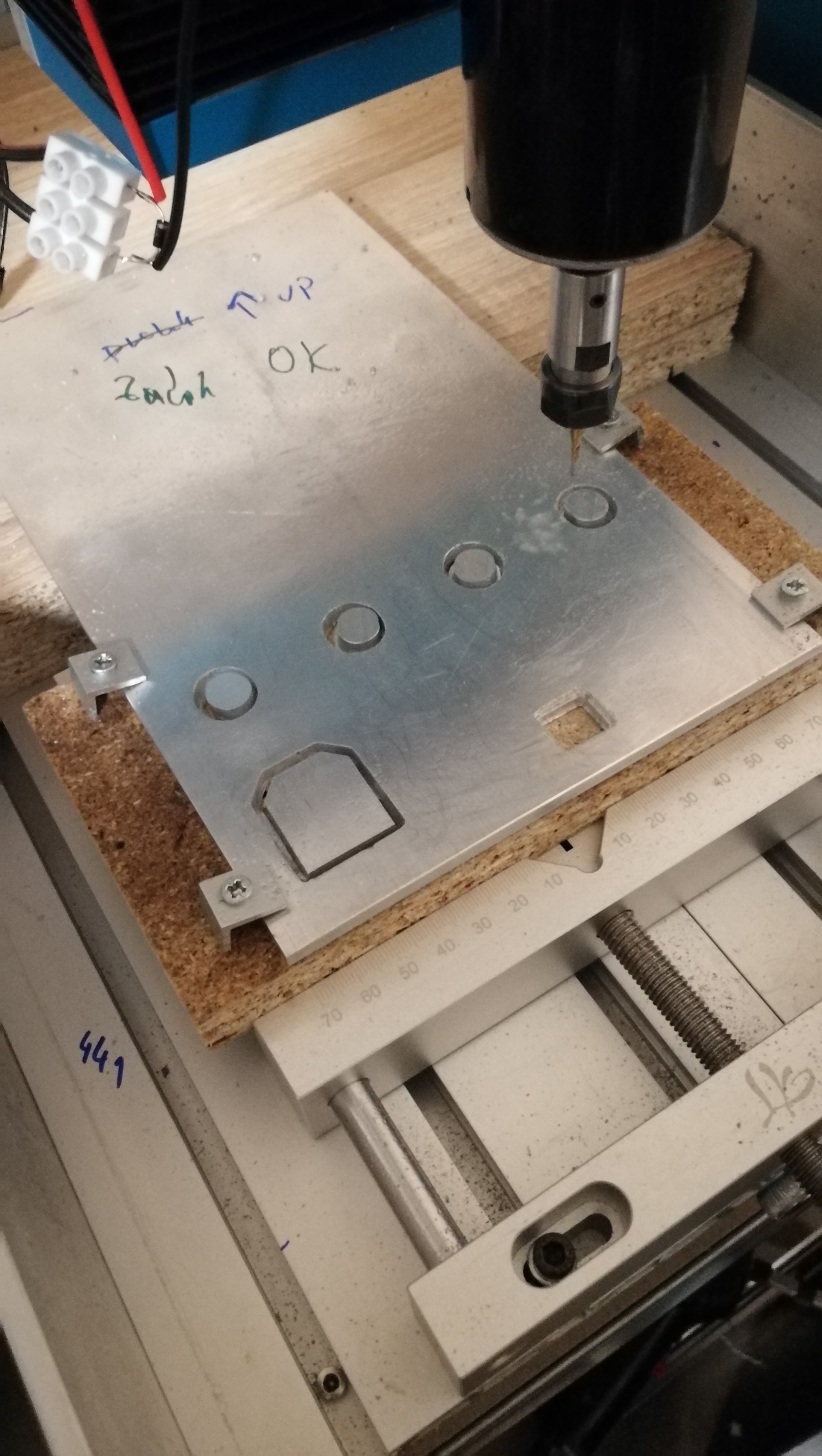

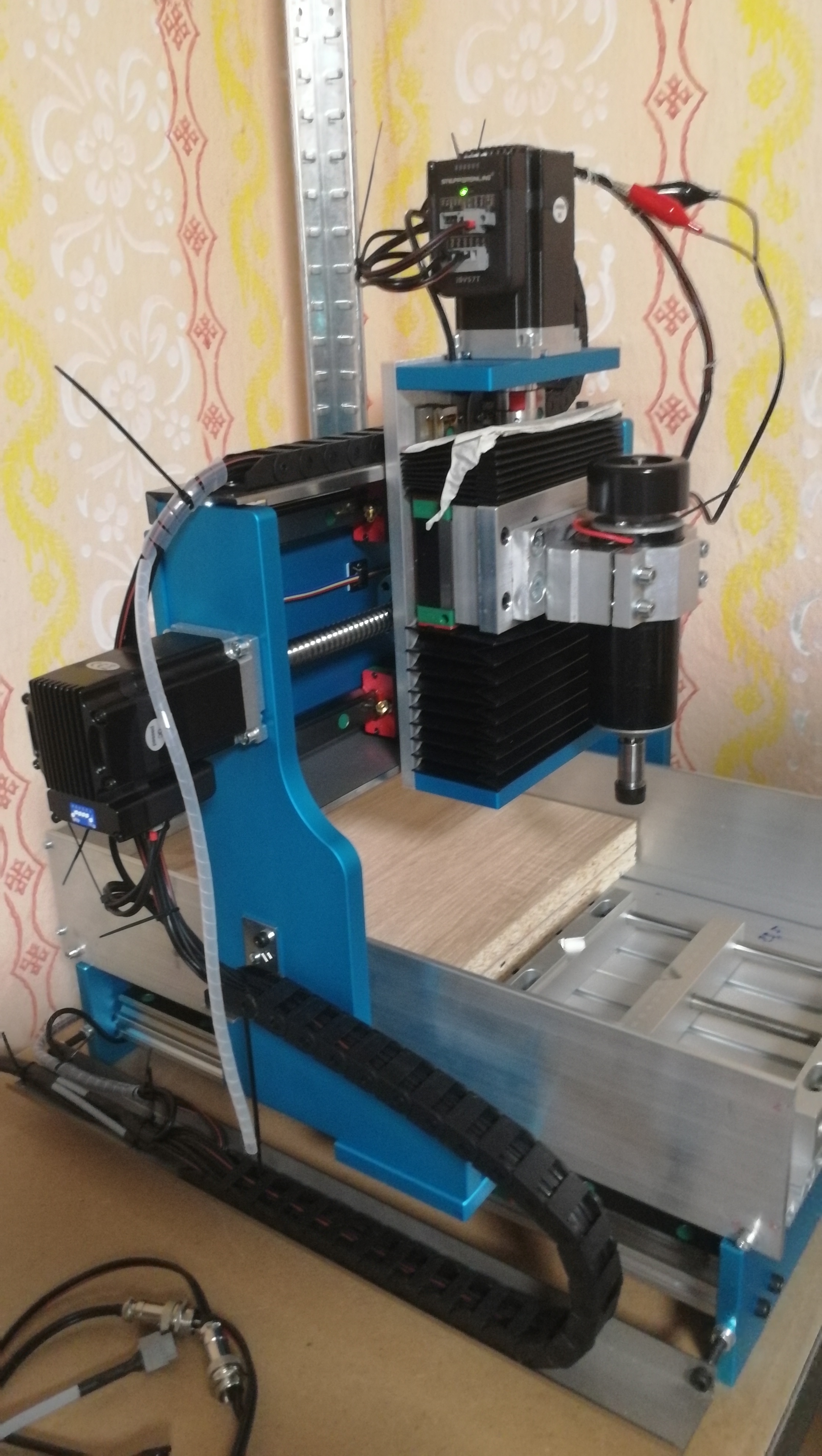

Tak som to konecne poskladal, sice mi to trvalo 12mesiacov, ale uz to funguje. Nema ani 30 ani 40cm :D x 225mm a y 340mm. Namiesto krokacov su pouzite najmensie serva iS57T , a zdasa ze na taku masinu uplne postacuju. Navyse ak to riadi 8bit atmel na GRBL
K. Zmeraniu geometrie som sa este nedostal, musim vystruhat panely na bednicku kde budu veci.... Zatial len na stole su.
Vreteno 100v asi 500w, pustam do neho 120V vtedy ma cca 13000ot snad mi ta chladiaca vrtula nerozbije hlavu. Oproti vretenu na 3018 je toto tiche, ze spat sa pritom da. Mam normalny spinany zdroj 120V, tak ze ked vymenim tranzistor na doske grbl, budem moct riadit otacky cez program. Ono to ide aj teraz ale tranzistor je tam 100v tak som viac ako 80v neskusal. Ten cinsky regulator co je galvanicky spojeny s sietou som ani nekupoval....

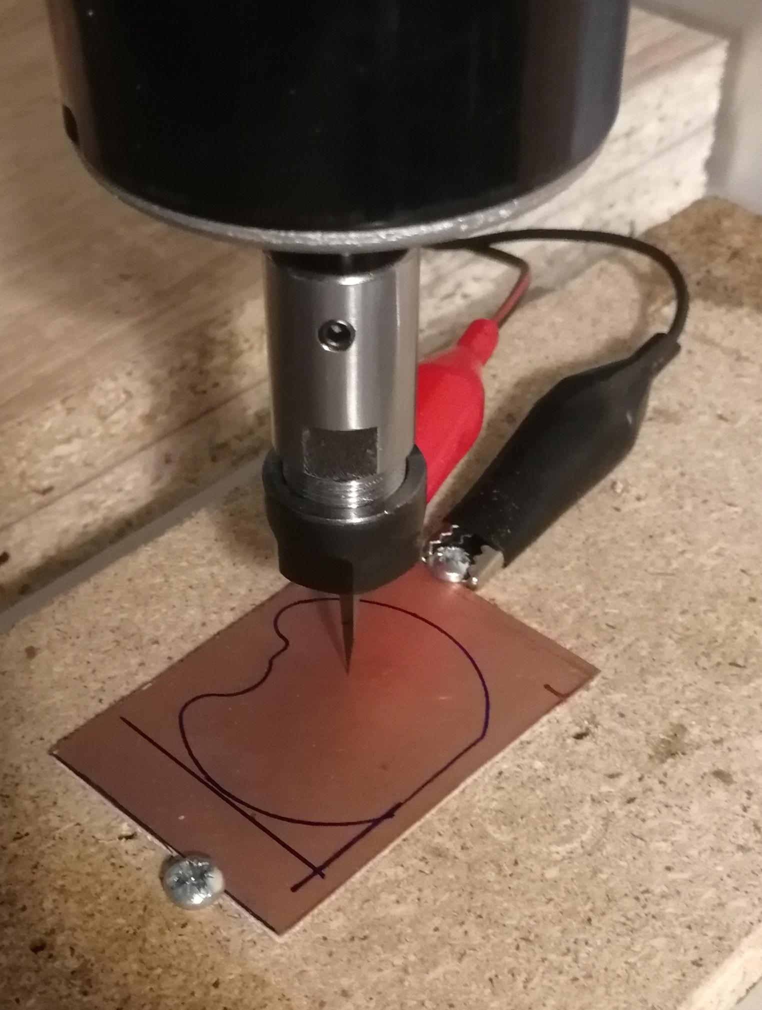

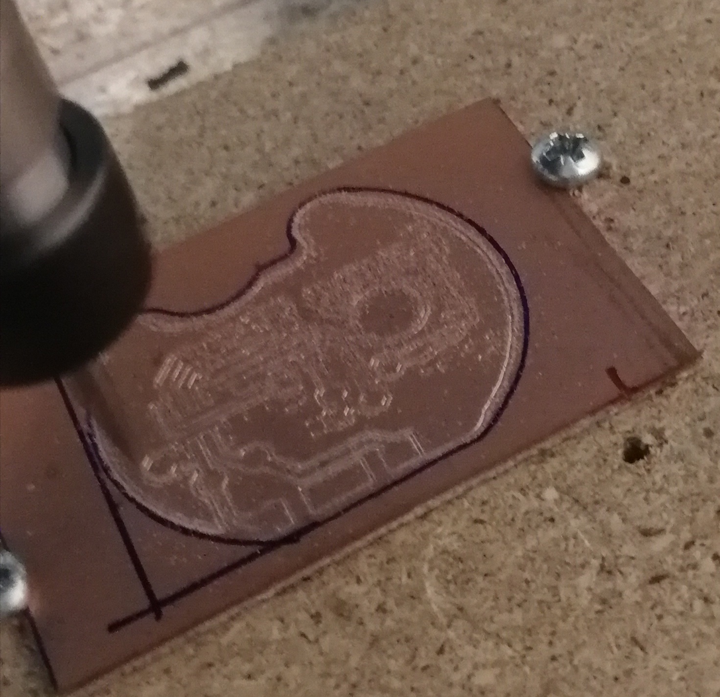

Nieco som uz vyhlodal

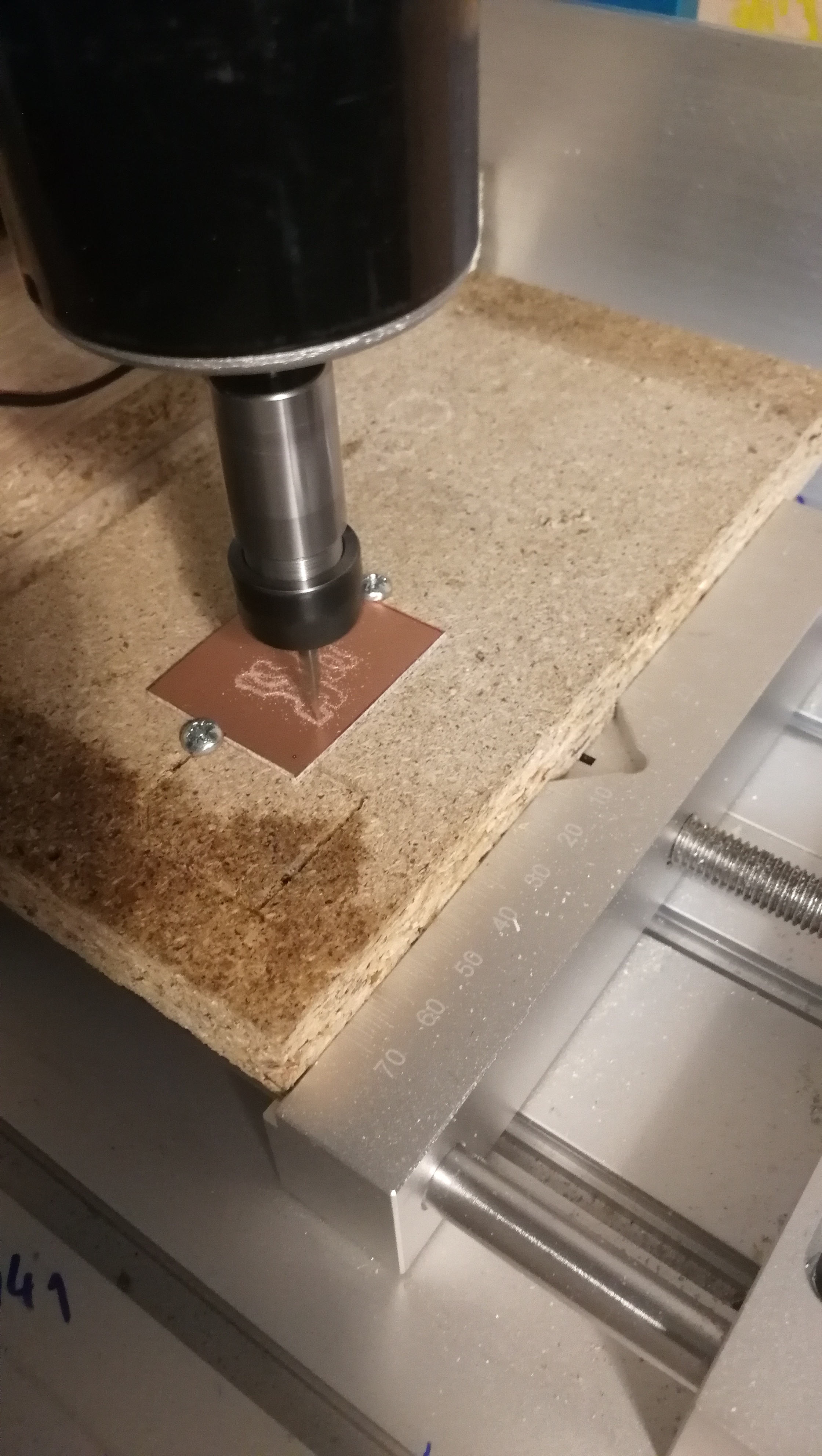

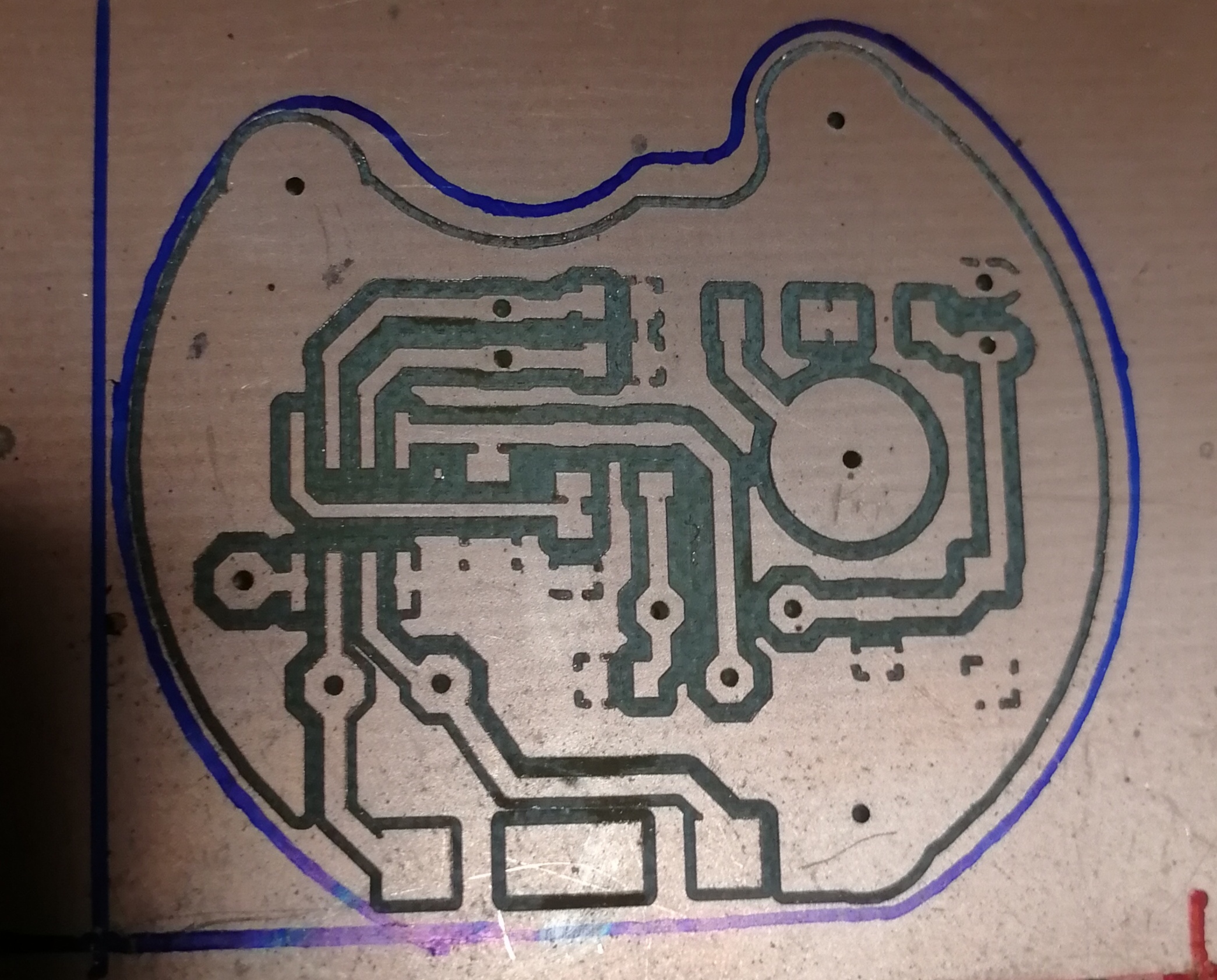

Skusil som aj plosak
Vyrabat pomocou proframu CAndle bola velka chyba, tak ze som sa vratil k osvedcenemu grbl ploter. Ten funguje ukazkovo.

Takže tohle je celé na kolejnicích a kuličkovejch šroubech ?
Tuhost si zkoušel ? To mě zajímá.
To vřeteno vyhoď, je strašný, rok jsem se s ním trápil a nemohl pochopit, proč to obrábí (hliník) tak blbě. Teď už to vím...

Ktory plosak :D ten na obrazku je nsmomtoavy ma boku drziaka vretena, idu do neho kable pre vreteno a sondu.
Dalsi sa velmi nepodaril....
To vreteno ma lozoliska v gume ci ako?
Mozno donesiem hodinky, uvidime. Vreteno uz 2x jemne a raz poriadne buralo, tak asi bude nacate.

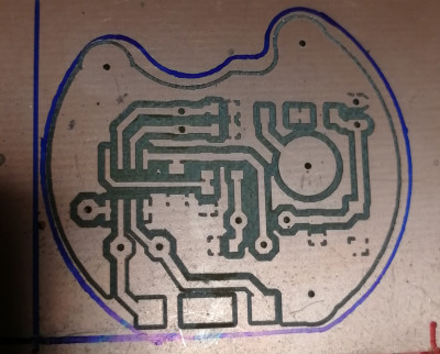

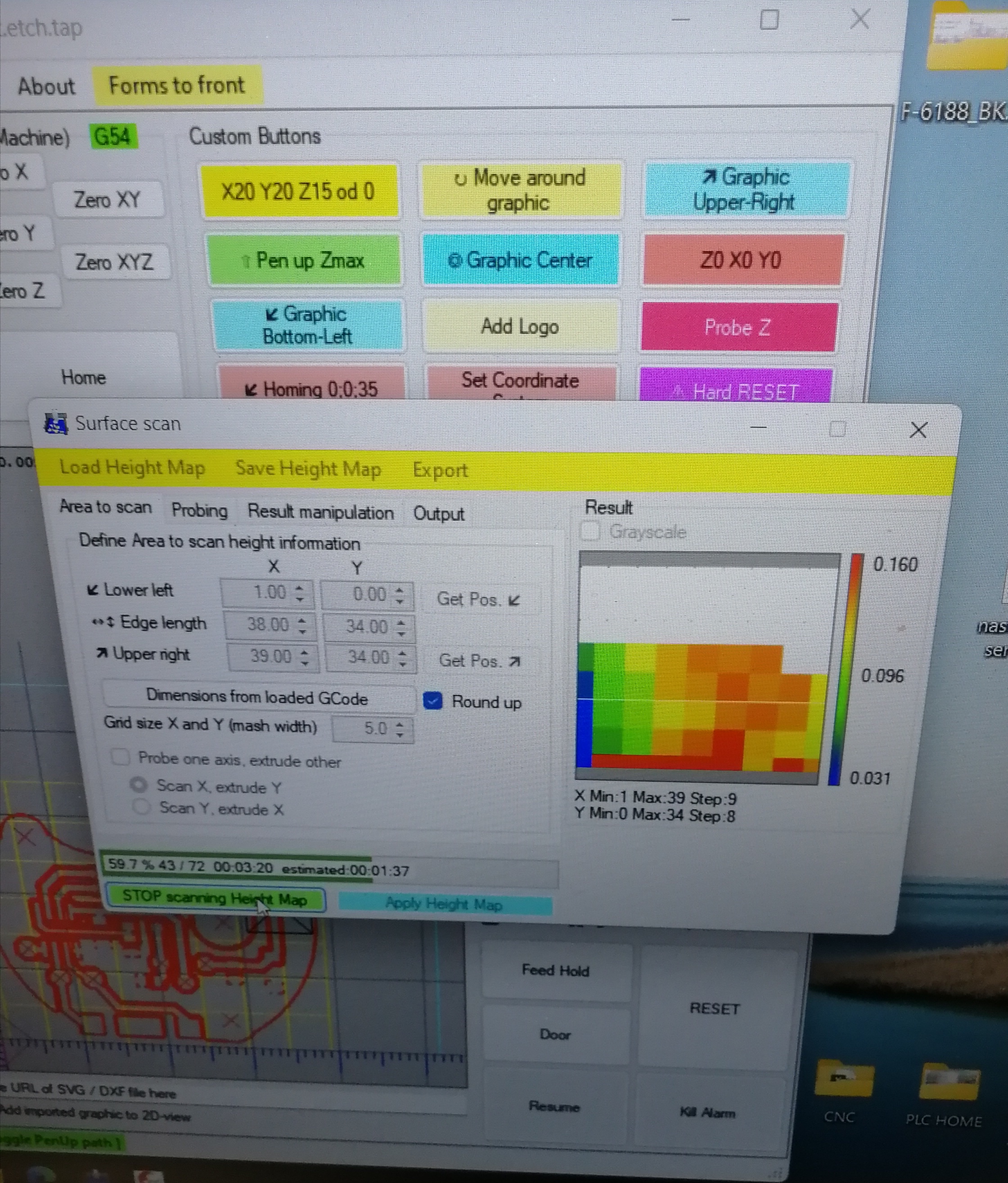

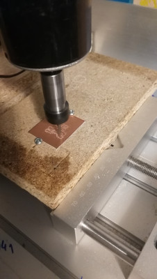

Tak dnes uz to islo lepsie. Znulovat Zko
Vytvorit scan povrchu
Vyfrezovat 15st-0.1mm
Hotovo

atlan píše: 22. 12. 2022, 10:33 To vreteno ma lozoliska v gume ci ako?
Ano. Má obě ložiska uložená v gumových botkách, takže co do tuhosti naprosto ideální :-)

Zalezi od koho kupis. Rozbalil som a zadrhavala tukala sa skrutka, nakoniec som zistil ze cinan vypodlozil domec matice a x os podlozkamy m5 a este mu samozrejme nevyslo, tak ze dat ofrezovat z hlinika odlozku a dotiahnut to. Najhorsie bolo omerat aku hrubu podlozku treba.
Kolajmice drzia hlinikove profili, tak ze ked je kriva kolajnica ohne aj profil, navyse tie platy hlinika niesu zafrezovane aby bolo kde opriet kolajnicu. Vescsinu skrutiek som vymenil pac drzali na 2 zavitoch.
Ked som sa stazoval cinan odpisal ze to je top verzia co predavaju, to mozno je len technicke prevedenie je na 2 veci, navyse skrutky su len v jednom obycajnom lozisku na jednej strane.
Rozumnejsie by bolo kupit os Z a Y hotovu. (uz len preto ze gulickove skrutky su na oboch stranach v lozisku) A urobit si len to x a portal z par plechov. Co som chcel ale uz bola cnc zaplatene a neslo zrusit, navyse to malo byt na jeden projekt, tak ze som to chcel aj celkom rychlo, samozrejme projekt sa zrusil. Tak to stalo v kute pac nebol cas ani chut to spojazdnit.

No velmi to zmerat nejde, pac ked na to zatlacim pohnu sa gulickace :D
Zase vreteno je este ok, aspon podla. Mojich zakladnych hodiniek, tie co ukazuju roztaznost materialu pri dychnuti nevlastnim.
Aby som nezabudol, su tam tie najmensie serva, tj nie 180W. Nechcel som aby velmi trcali, a podla ohlasov to vyzeralo ze by mali stacit. Pri ladeni serv som dam zadaval aj vysoke rychlosti a naraba to s portalom neskutocne. Uvidim v prevadzke ako sa to osvedci. V kazdom pripade frezi to lame slusne aspon tie male :D
