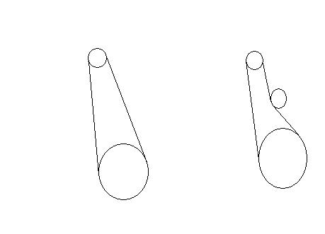

Slušná rezerva je pro tebe co? Jak silné máš motory, na jakém napětí je provozuješ, kolik kilo s nimi táhneš?

Motory mají cca 4,5 Nm a zvládají i o třetinu vyšší rychlost. Zdroj má okolo 55 V. No nic jdu měřit, to bude zábava :(

Měřit jdi to ti schvaluji, jen prostě zapomínáš, že máš velký převodový poměr (do rychla) takže si nezapomeň sílu motoru tím poměrem vydělit. Prostě o co rychleji se ti točí o to je máš slabší.
převodovej poměr je 1:2.727272 to ti spočítal packa
Takže 4,5 Nm / 2,727272 = 1,65 Nm
Tak a kde máš teď tu svoji dostatečnou rezervu?

1,65 už je sakra malá rezerva a to nepočítáme strátu spůsobenou řemenem .
Ještě by taky mohla hrát roli rezonance , pokud jedeš na celý krok, což jsi nám doted nenapsal a s neůplnými informacemi se blbě radí.

Ztráta na řemenu se také odvíjí od opásání řemenic řemenem, viz obrázek. Jistě víte v čem je rozdíl.

Pokud tam máš trapéz a ktomu ještě válcovaný, tak zkus jednoduše dát místo motoru kliku a zatočit 100 ;200; 300; 400 otáček šroubu a měřit ujetou vzdálenost. Pokud to sedí, tak hledej v pohonech.

Až dojdeš k závěru, že ztrácíš kroky, tak vyměň řemenici s 22 zuby za řemenici s 40 zuby. Tím změníš převodový poměr na 1 : 1,5 přesně. Motor bude mít přídržný moment 3 Nm , když započítáme veškeré ztráty, pak by ti mělo zůstat něco kolem 2,2 - 2,5 Nm kroutícího momentu. Rychlost by pro tebe měla být také dostatečná.
Edit : Pokud z nějakého důvodu nelze vyměnit řemenici na matici, pak vyměň řemenici na motoru a místo 60 zubů tam dej 33 zubů. Převodový poměr bude opět 1 : 1,5

Ještě mě napadlo, nemáš uvolněn šroub v axiálním směru?

Tak vyřešeno, měřil jsem, měřil a měřil a nakonec má šroub stoupání kapku jiné něž by měl mít. Teď už to jezdí v pořádku. Jinak na Xku kde byl onen problém mám trochu jiné převody tam je to víc do síly. To co jsem tady uvedl to mám na ose Y a ta funguje v pořádku. Díky všem za podněty a rady.
