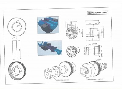

Ahoj, chtěl jsem se zeptat zda máte někdo nákres jak správně vyřešit rotační matici, včetně pozdější výměny a správného zajištění. Jak a jaká ložiska použít atd..

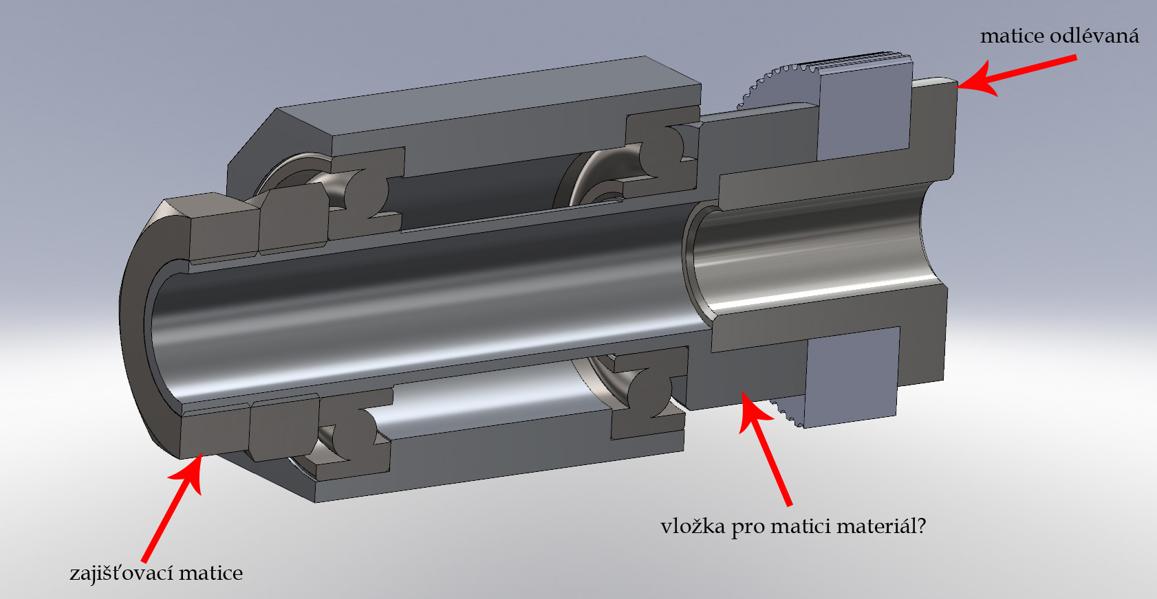

Takže co se týče mých výrobních možností tak vítězí varianta 1. Jen bych měl pár dotazů. Stačila by na konci jedna matice na zajištění? Z čeho nejlépe a nejmíň pracně udělat tu vložku pro matici. Ideální by byl nějaký polotovar. Napadá vás něco? Šroub má průměr 28 mm a rotační matice bude mít ten menší průměr tak okolo 32 mm.

Když jsem tam měl na zkoušku jednu matici, tak se povolovala. Tou první si uděláš předpětí na ložiskách a tou druhou ji zajistíš. Možná kdyby se ta první provrtala a dal se tam červík na zajištění (ale není to moc elegantní a stejně bych tomu nevěřil). Tu vložku pro matici jsem dělal z plnýho duralu - zas tak pracný to není. Silnostěnou duralovou trubku neseženeš a i kdyby tak za tu dobu co budeš jezdit a obvolávat to máš třikrát hotový. Závit jsem řezal na soustruhu je to otázka půl hodiny (i s nastavením převodů). 8)
Příspěvky: 8974
18. 2. 2010, 8:25
Martinhora píše:Když jsem tam měl na zkoušku jednu matici, tak se povolovala. Tou první si uděláš předpětí na ložiskách a tou druhou ji zajistíš. Možná kdyby se ta první provrtala a dal se tam červík na zajištění (ale není to moc elegantní a stejně bych tomu nevěřil). Tu vložku pro matici jsem dělal z plnýho duralu - zas tak pracný to není. Silnostěnou duralovou trubku neseženeš a i kdyby tak za tu dobu co budeš jezdit a obvolávat to máš třikrát hotový. Závit jsem řezal na soustruhu je to otázka půl hodiny (i s nastavením převodů). 8)
provrtani matice a zajisteni cervikem nedoporucuju...mam tak udelane vreteno ktere je predelane z Tosacke delicky kde je to prave takto reseno (samozrejme Tos nepocital s takovym pouzitim a s takovymi otackami) a proste to nefunguje povoluje se to a hrozi kolize..

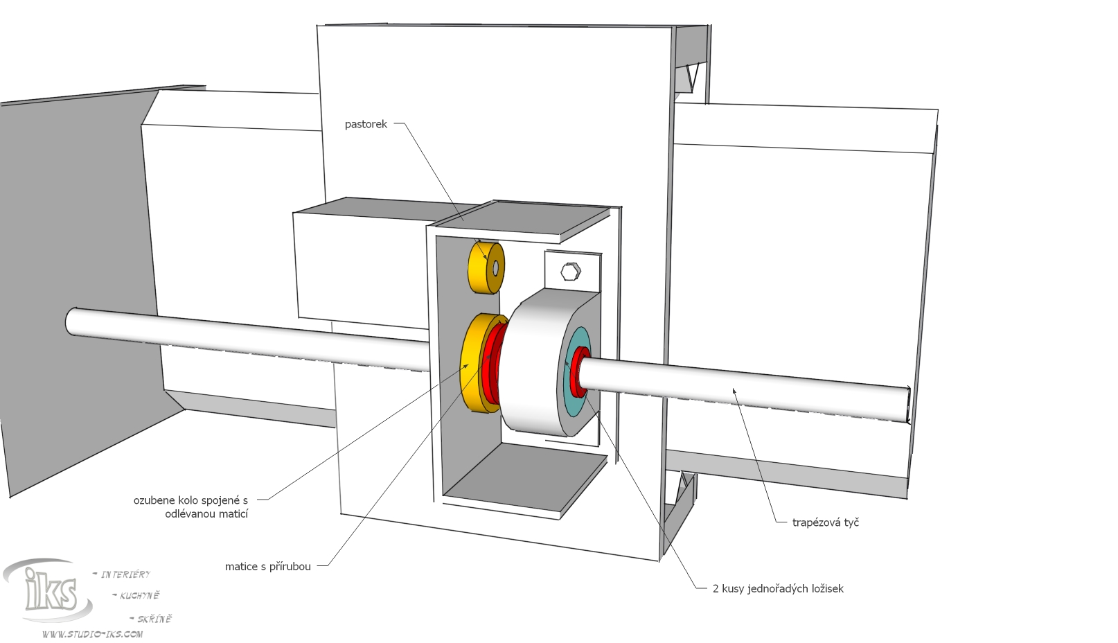

Kdyz uz odlevanou matici, nestacilo by pouzit jen obycejnou trubku? Zvenku ji srovnat na soustruhu, vnitrek jen zdrsnit, presnost te netrapi. Pak jen vymyslet, jak to vycentrovat na sroub a primo do ni odlevat GS super. Klidne udelat matici mezi loziskama. A zvenku jen remenici a matky.

Stačilo, mám to momentálně ještě jednodušeji viz: http://www.c-n-c.cz/viewtopic.php?t=3153&highlight= ,ale chtěl jsem to udělat už tak jak to má být.

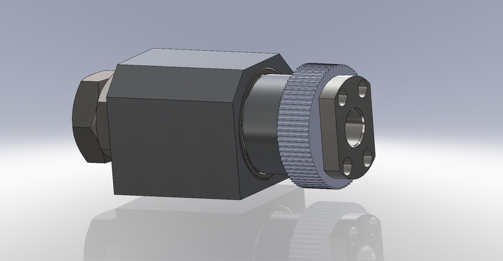

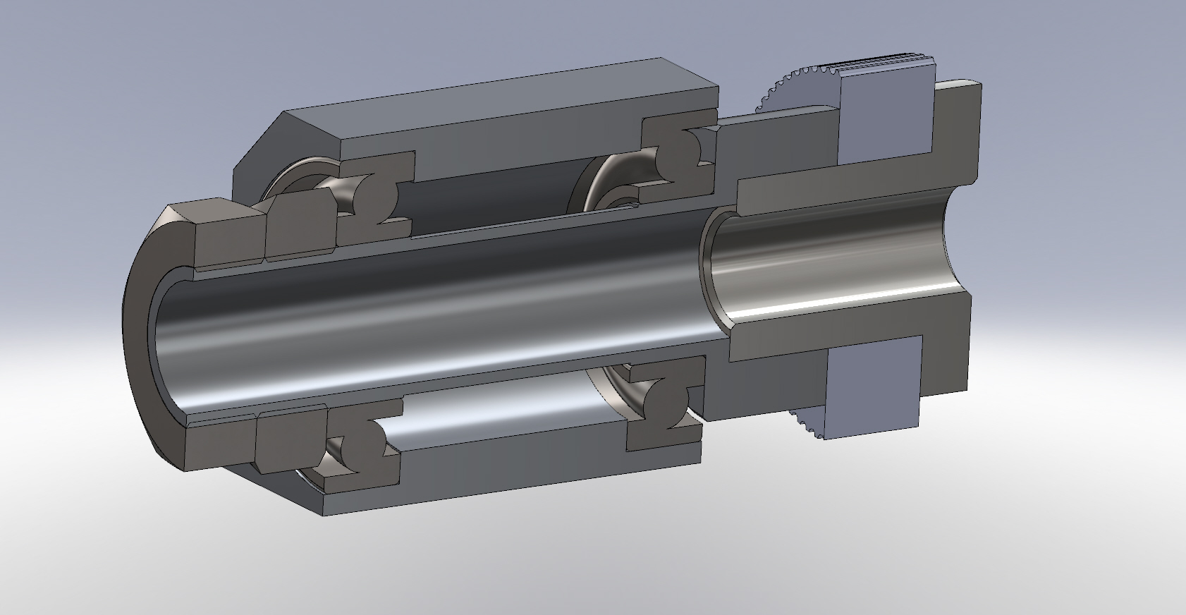

Takže půjdu jednodušší cestou. Chtěl bych to udělat tak jak to je na přiloženém obrázku jen s tím, že motor je otočen o 180°, Na stávající matici kterou mám v provozu mám použitá obyčejná jednořadá ložiska. Na nové bych chtěl použít ty ložiska s kosoúhlým stykem, jen nevím jak to druhé zajistit a stáhnout proti prvnímu, napadlo mě použít lepidlo Loctide 641 na rozebíratelné spoje. Přijde mi to jednodušší něž vyřezávat do odlévané matice závit, nehledě na to, že stejně nemám tak velký očka na závity. Máte s tím někdo zkušenosti?

použij dvouřadé s kosoúhlým stykem a budeš v klidu

Mám to chápat tak že pokud použiju dvouřadé tak nepotřebuju dvě proti sobě, bude stačit teda jedno ložisko?

Tak jsem nakonec objednal 2 ložiska 7207 tak uvidím jak se s tím poperu. Zítra bych se měl dostat na soustruh tak uvidím.
