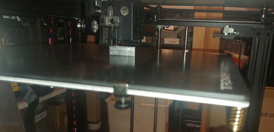

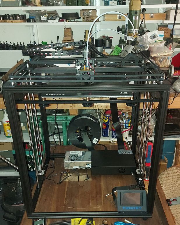

Ješte mne čeká výškové usazení trysky proti loži - to mi dělá problém, viz fotka označené skleněné desky na první straně tohoto tématu.
Příspěvky: 7167
16. 4. 2023, 4:17
ten tron má nějakou sondu desky ?
v nastavení bude nějaký ofset Z
Zdenek Valter
Příspěvky: 5475
Registrován: 9. 1. 2009, 5:16
Bydliště: Ústí n. L.
16. 4. 2023, 5:03
Má ale celé to vypadá jako by jí neměl ;-)

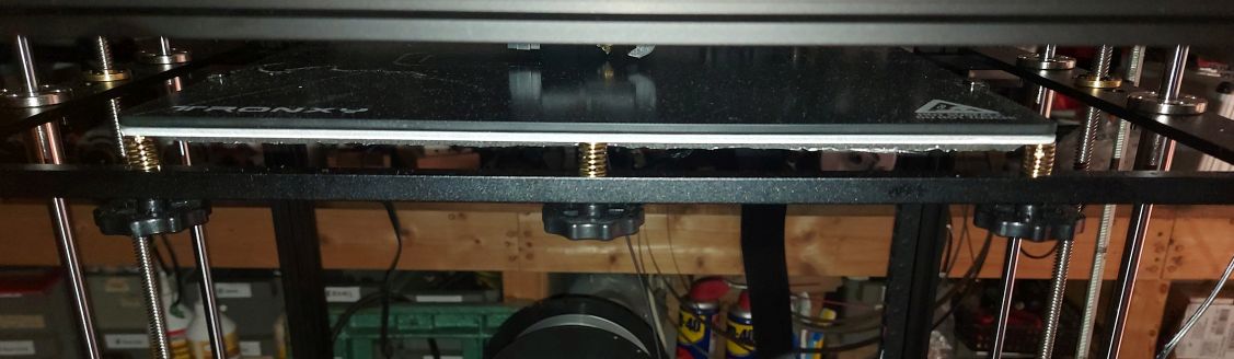

Problém je v usazení lože na rámu - už jsem se podruhé díval na video jak se délá ten leveling - kde se vystavuje lože šesti šrouby.
pro zájemce i to video: https://www.youtube.com/watch?v=r6_v-J-XfJw&t=12s
Lože je vzpírané pružinou vůči rámu u každého vystavovacího šroubu.
Příspěvky: 7167
16. 4. 2023, 5:26
a tak co máš tedy za problém ? když dáš houmovat osy tak se zetko nastaví jak ?

Právě to mi není úplně jasné - nastavoval jsem trysku vůči loži pomocí johansonky.
V těhle místech:
Nastavení výšky trysky vůči loži.png (10.18 KiB) Zobrazeno 9075 x
Pak postupoval dle návodu v nastavení.
Nicméně i přesto se mi to nabouralo.
Proto si to chi znovu projít, jestli jsem něno nezvojtil
Příspěvky: 7167
16. 4. 2023, 7:48
můžeš v ručním režimu provést houming ? pokud ano tak to udělej , pak ručně pohyb osami a zkus zetkem najet na 0 - zetko může po houmingu odjet třeba o 5mm dolu - toje v nastavení . pokud při manualním pohybu osy zet nabourá dřív než dosáhneš nuly tak musíš upravit ofest osy zet v nastavení tiskárny - pak dorovnat celou plochu třeba na kousek papíru mezi trysku a desky

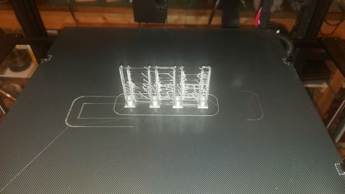

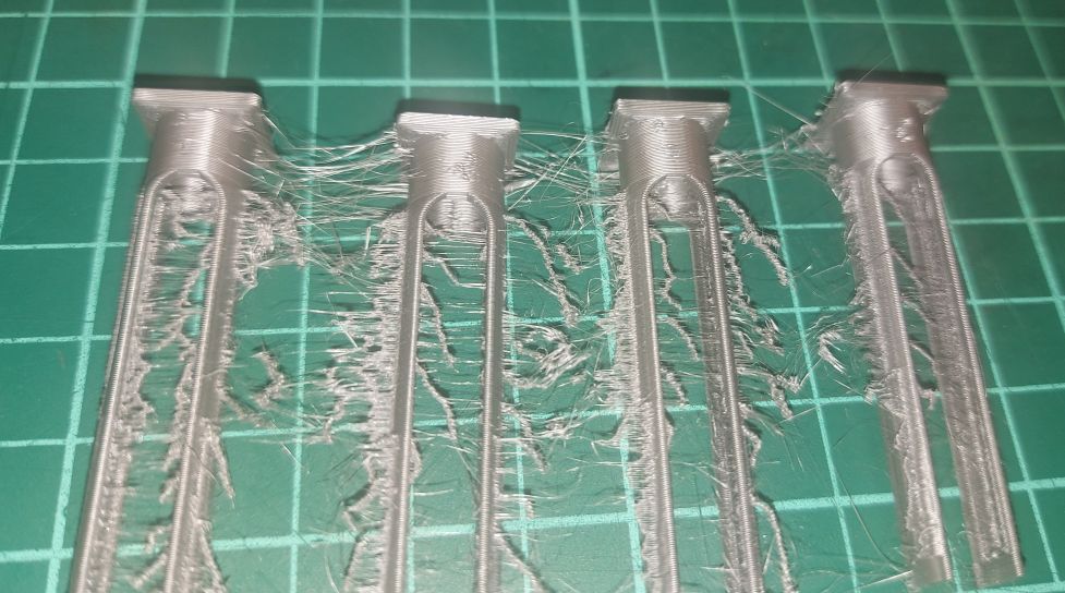

Tak jsem se konečně dostal k tiskárně a nastavil Z offset pomocí videonávodů na papír.
Bohužel ale nechce mi to tisknout - filament se nechytá dobře ke sklu - takže zůstává spíš na trysce :-(
Mám filament Průša PLA silver
Teplotu doporučenou má
tryska 205 - 220
Bed 40 - 60
Nastavil jsem 220 na první vrstvu jinak 215
Lože na 60
Co dělám kluci blbě?
Příspěvky: 7167
3. 5. 2023, 5:10
můžeš nastavit ještě vyšší teplotu třeba o deset , rozpust si v acetonu kousek abs plastu - nesmí to být moc husté - musí to na bedu udělat takový slabý film . já namočím kousek papírové utěrky a tou bed rychle potřu . Pla pak chytá velice dobře .
lubbez
Příspěvky: 3479
3. 5. 2023, 8:18
Kup si 3D lac, vrať teplotu na 40° a budeš mí po problémech. Tim 3D lacem jen tak zlehka fókni :-)

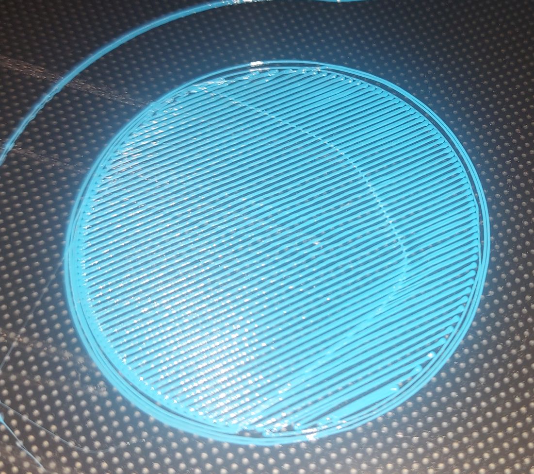

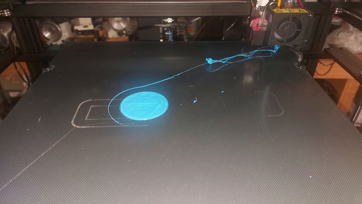

Lak mi ještě bohužel nedorazil tak jsem umyl desku Isopropylem.

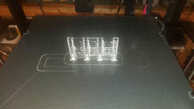

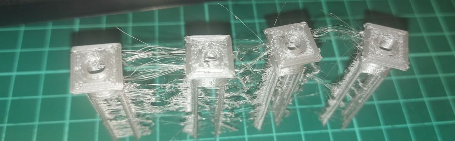

Mám ještě co ladit - tohle byl pokus o první tisk:
:cry: :roll: :(
Zdenek Valter
Příspěvky: 5475
6. 5. 2023, 1:36
Tady bych měl spíš být zase v jiném vlákně - když se nedaří :-(

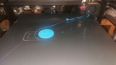

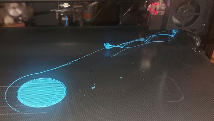

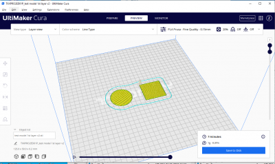

Vytvořil jsem si testovací model - kruh a čtverec vysoký 0,25 mm:
takhle jem ale dopadl při tisku desku jsem umyl opět Isopropylem pro 3dLac jsi jdu až teď:
Bohužel po tisku hlava jede nesmyslně do kouta - zatím nechápu proč
Z těchto příznaků bych usoudil, že tryska je vysoko.
