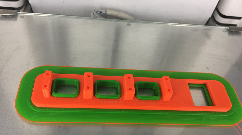

Lubbez no vidis ale treba ja bych se s kvalitou vytisku na tve fotce nespokojil to je u me tak za 3- az 4. Nekdo ma nizsi nekdo vyssi naroky. Kazdy to ma jinak.

edit: jo a nekoukal ses náhodou na brim? Ta klávesnička sedí v 0,1mm a nic jsem na ní neupravoval. Brim tam je protože ABS a duotisk.

az budu tisknout tak postnu, ale aby jsi pak nebyl zklamanej z toho ze tiskarna z trojku strci to z te fotky do kapsy
mas tam nerovnomerne vrstveni v Z a pretoky pri zavirani vrsku
