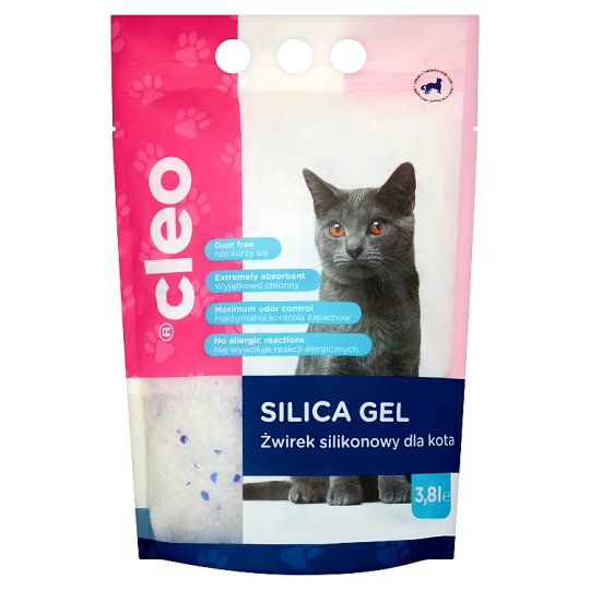

Ešte ma k tejto téme napadlo: Neskúšal niekto ako sušivo použiť silikagélovú podstielku do mačacieho záchoda? Majú to na každom rohu, má indikátor navlhnutia, cena je fajn. Síce v niektorých je nejaká vôňa, čo nemusí vadiť, ale dostať aj výrobky bez voňavky.

Já to používám na elektrody a funguje to bezvadně. :)

Britt píše: 8. 10. 2023, 7:56 Já to používám na elektrody a funguje to bezvadně. :)
tušil som, že ty najskôr budeš o tom dačo vedieť, keď sa tiež motáš pri zdroji :lol: . Skúšal si to aj regenerovať?

Ja mam nejaky bezkobaltovy ktery meni barvu z oranzove na zelenou. Susim ho na 115C a indikator funguje opakovane. Pokud jsem ho susil na vic jak 125C, zhnednul a indikator prestal fungovat. Nesmis spolehat na regulator v troube, s nim jsou odchylky i desitky C a je treba zapnout vetrak v troube aby byla teplota rovnomerna. Dal jsem tam cinky rex-c100 a funguje to bez problemu i kdyz spinam spiraly primo integrovanym relatkem. Je dobre obcas vyfouknout vlhky vzduch z trouby. Mam obycejnou troubu co jsem poridil na bazosi za odvoz.
Ale indikatorem se prilis netrapim, mam ve dvirkach skrine ten cinsky digitalni vlhkomer, s jeho presnosti si hlavu nelamu, absolutni hodnota co ukazuje je stejne k nicemu, protoze pokud tam dam vysuseny silikagel, s vlhkosti nic vic neudelam at uz je na displeji cokoliv. Podstatne je zachytit okamzik kdy se vlhkost zacne zvysovat a k tomu je i tenhle cinsky v pohode. Jen jsem vydlabal vzadu vetsi diru pro lepsi pristup vduchu ke snimaci a mezi displej a plastovy kryt jsem maznul trochu vazeliny aby tam nepronikal vlhky vzduch zvenku a neovlivnoval mereni. Budik mam z tehoz duvodu v dire prilepeny silikonem.

Jednoduší je to vyměnit. Zatím nouzí netrpím. :)

Som pozeral, za koľko ten kočkolit predáva distribučka... Ako píšeš za tie peniaze sa s tým asi naozaj neoplatí kašlať.
