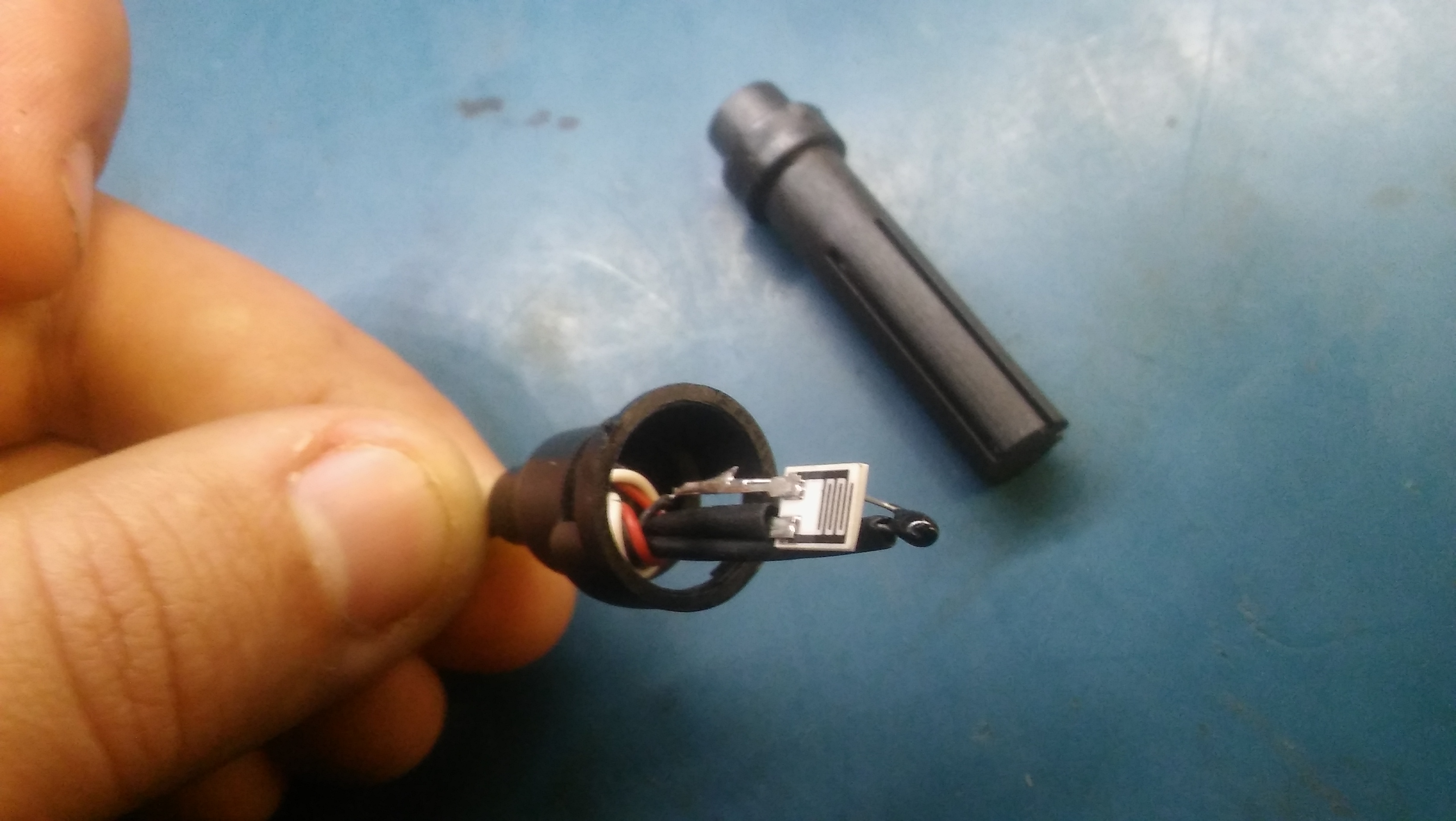

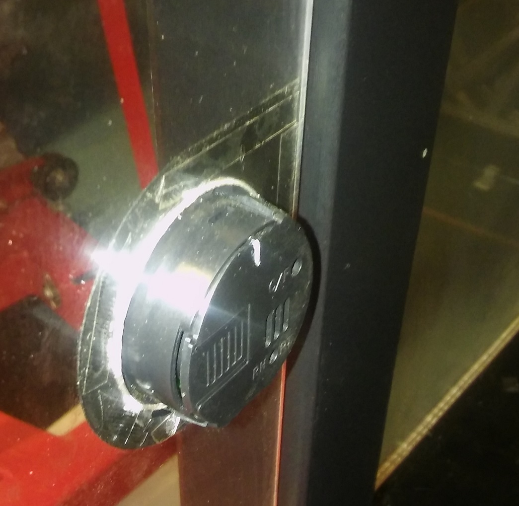

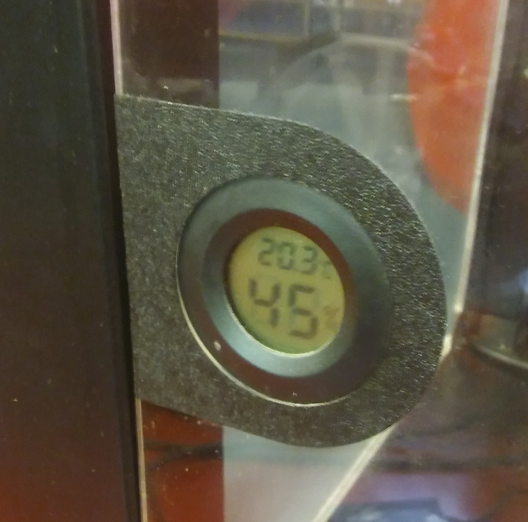

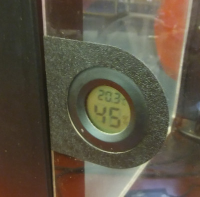

Ja na tiskarnach pouzivam takovy kulaty z Alika, s internim i externim snimacem.
link
Nebudi moc duveru, ten externi snimac je primitivni impedancni viz foto, presto kdyz jsem je porovnaval vedle sebe, tak se 4 kusy lisily nekde uprostred rozsahu max o 5% ve vlhkosti, coz se mi zda celkem dobre. Absolutni presnost jsem ale nikdy nezkousel.

Jak pak s tou informací u tiskárny nakládáte?
Dawe
Příspěvky: 3118
4. 10. 2023, 4:58
Thomeeque> u me jde o vytapene skrine a ten merak pouzivam pri tisku jen jako nahledovy teplomer. Jako vlhkomer mi to slouzi jen abych orientacne videl jaka je vlhkost v dilne, nebo v te mistnosti kde tiskarna s filamenty zrovna je. Abych vedel kdy uz je zahodno premistit z dilny do trvale vytapeneho prostoru s nizsi vlhkosti, kde ty osazene filamenty tolik nesaji vodu.
