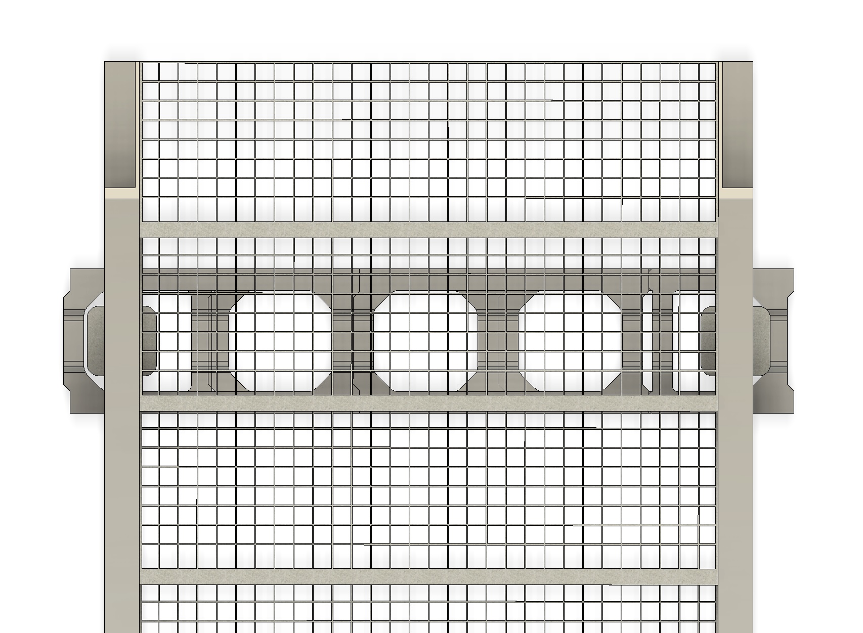

Tohle se snad nemusí vibrovat, tady by mělo stačit šťouchat nějakým klacíkem :-) Samozřejmě hutnit na několikrát, po vrstvách.

Thomeeque píše: 18. 10. 2023, 4:06 Takže něco takového:
Vibrátor nevím jestli seženu, tak bych to asi zalíval po menších vrstvách..?
Díky, T.
Krásný obrázek - přesně taková je skladba. Vibrovat se to nemusí, jen je to pohodlnější a lepší. Nikoliv nutné. Když se nevibruje, je lepší mít řidší beton - lépe to teče. A (jak se zmiňuje kolega) pošťouchat klacíkem - tím částečně nahradíš vibrátor. a zateče to do všech tvárnic.

Díky (za pochvalu i další tipy)! Ještě přemýšlím, jestli by mohla stačit šířka 2.5 tvárnice..? Šířka schodiště je 1120mm. Nebo by ty patky (120x120x10 gut?) byly moc na kraji?
Ď, T.
EDIT: Teoreticky bych je mohl protáhnout trochu ke středu a ty M14 dát někam do toho protažení 🤔

Thomeeque píše: 18. 10. 2023, 6:21 Díky (za pochvalu i další tipy)! Ještě přemýšlím, jestli by mohla stačit šířka 2.5 tvárnice..? Šířka schodiště je 1120mm. Nebo by ty patky (120x120x10 gut?) byly moc na kraji?
Ď, T.
5 čísel od kraje je na hov.. Minimálně 10 cm, radši 15cm. Směrem ke středu by to určitě bylo možné, jen musíš mít místo na montáž. Já bych to spíše řešil jako tři celé tvárnice. Pak to můžeš montovat z boku. Esteticky to ničemu vadit nebude. Stejně se v tom svahu časem zasype hlínou a listím, zaroste travou a nebude to vidět. A bude to stranově stabilnější. Znovu opakuji - vertikální zatížitelnost není problém, podstatná je stranová stabilita. Určitě použij nerezové závitovky i matice. Nejméně 14mm lépe 16 mm průměr. To schodiště je docela dlouhé a když to budeš moci dotáhnout na krev, omezí to i stranovou podajnost. Nechal bych to celé žárově pozinkovat i s dírami, abys již nemusel vrtat. Pak to nerezne a vydrží mnoho let. A ještě něco. Při té délce, kterou to schodiště má, bych byl preventivně předposraný a doprostřed bych si připravil ještě díry pro případ, že by se to moc houpalo a bylo by potřeba vybudovat ještě podepření uprostřed. Myslím 2 krát dvě díry D16 zdola do bočních profilů, do kterých by bylo případně možné namontovat přídavné patky pro podpírací základek uprostřed. Ty díry nic nestojí a v případě problému neničíš zinkování.

Ještě jedna poznámka. Otvory v patkách je vhodné umístit tak, aby se následně vrtané díry pro závitovky netrefily do vodorovného výztužného roxoru. Nic tě nenamíchne více, než když ten roxor při vrtání trefíš :oops: . Ne, že by nešel čtyřbřitým příklepovým vrtákem provrtat, ale je to k vzteku.

Tak opět moc děkuji, udělám vše, jak říkáš. Zkusíme poptat i to zinkování, každopádně "předposrané" díry dávají smysl i při normálním nátěru - pokud by na podpěry došlo, bez rozebrání celého schodiště by se tam celkem blbě vrtaly. Horizontální roxory jsem dal na obrázek v každém patře dva i právě kvůli dostatku prostoru v ose 👍
Ješte bych se poptal, jak by případně měla vypadat skladba podpíracího základku? Nebo to až podle naměřené houpavosti?
Díky, T.

Ten podpírací základek je vhodný v každém případě (stejný jako horní), pokud nelze spodní část přišroubovat přímo k té betonové desce, která tam dole je. Má totiž dvě funkce.
1/ vyztuží ještě dolní část proti houpání. Spíše tedy kroucení schodiště. Pokud si totiž to schodiště jako celek představíš jako desku, pak se ta deska může i kroutit a vyvolává to právě ten pocit, že jsi při chůzi po schodišti lehce nameten, jak zmiňoval kolega v některém z předchozích příspěvků. Tím, že patky přišroubuješ i dole, tento efekt se velmi výrazně omezí. V podstatě uděláš z volného konce nosníku konec vetknutý.
2/ Tím, že máš spodní konec schodiště přišroubován také k dolnímu základku, nemůže se stát, že při případných zemních pohybech ve svahu ti začne schodiště ujíždět dolů. On ten násep nebude nic moc.
Ty dva základy zase tak drahé nebudou. Vychází ti to dohromady na 18 tvárnic, cca 360 litrů betonu, nějakých 6 roxorů a trochu štěrku. To je relativně za pár korun na materiálu plus práce.

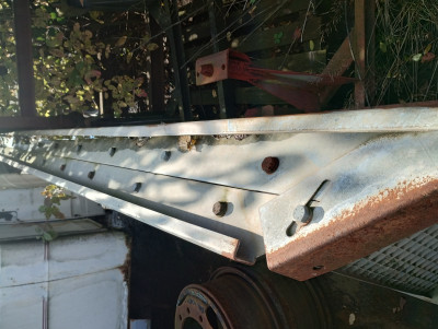

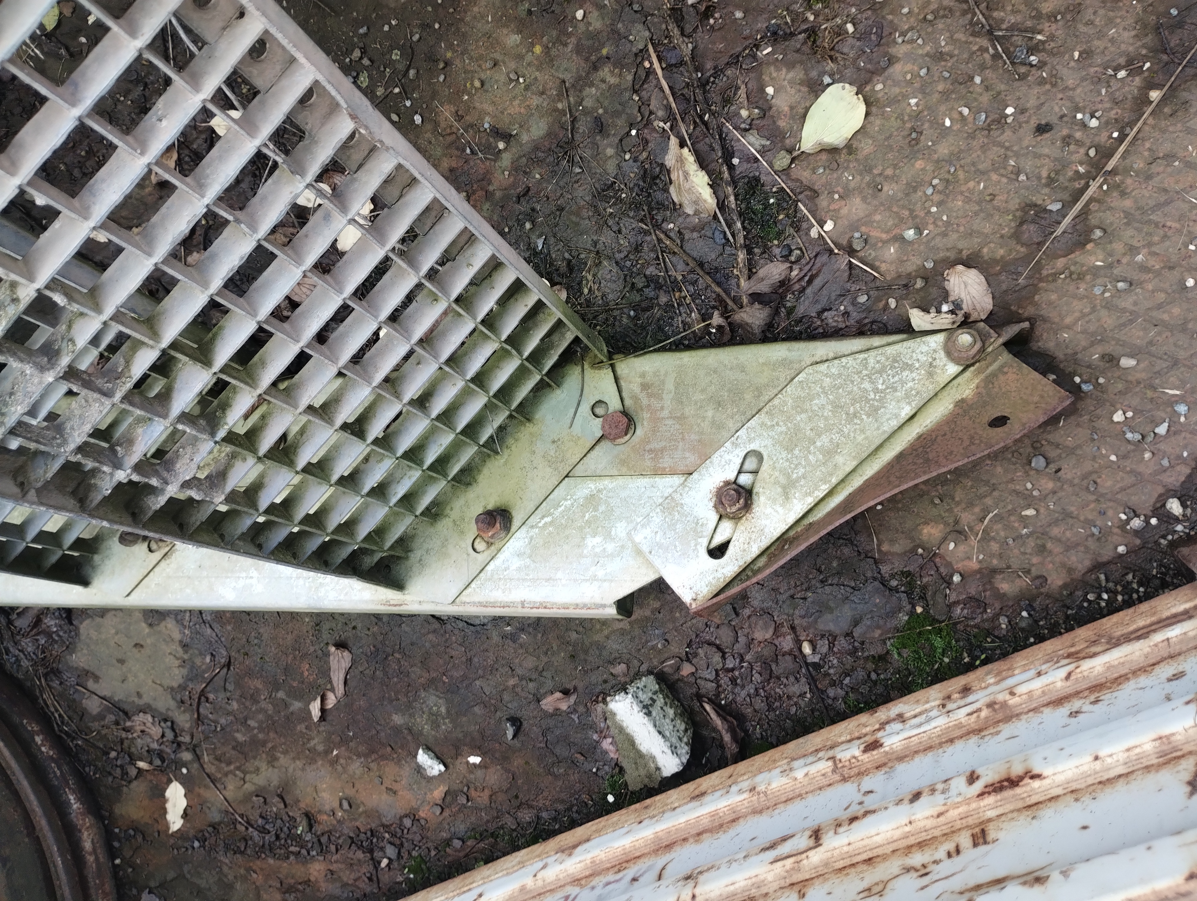

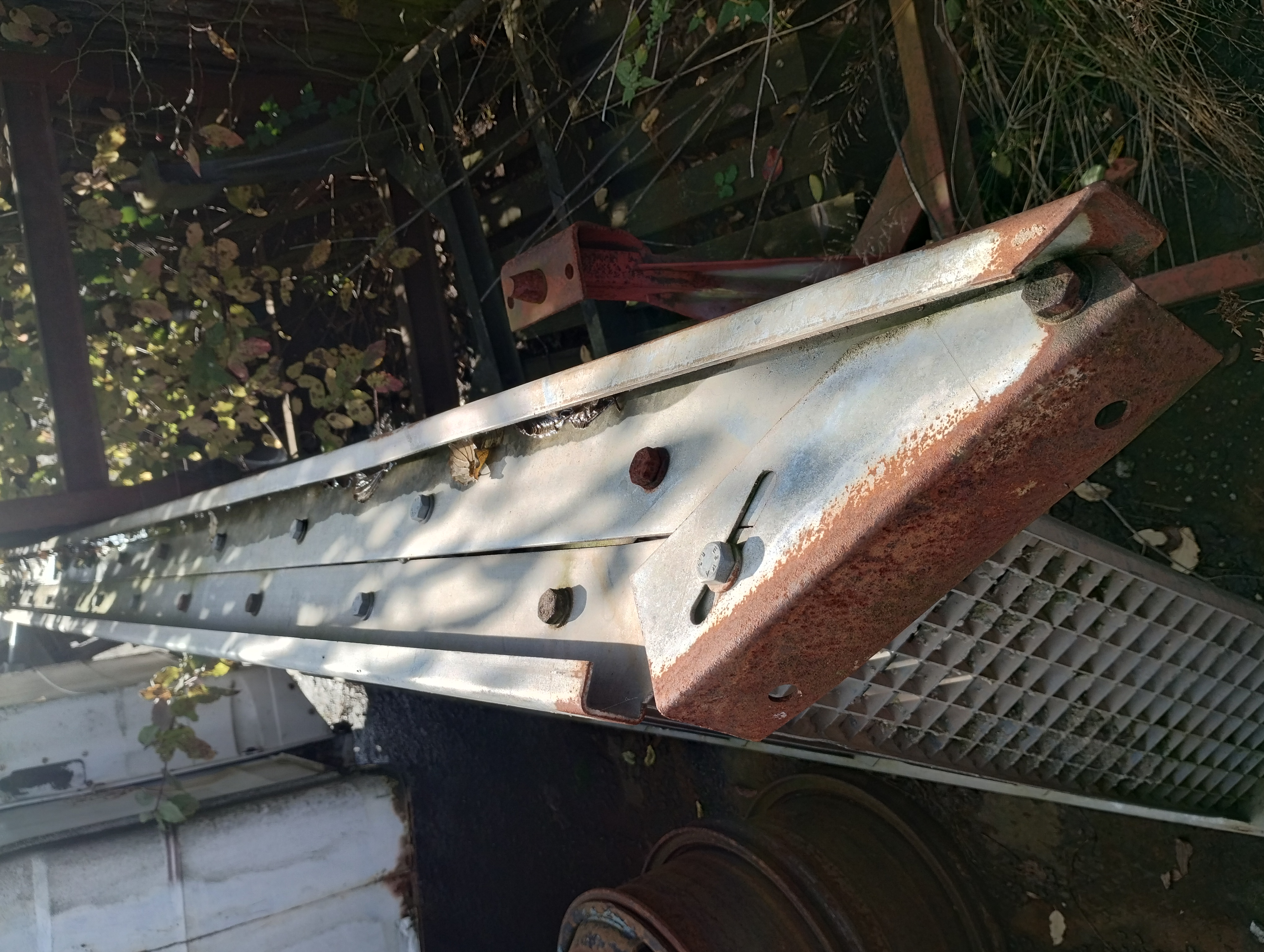

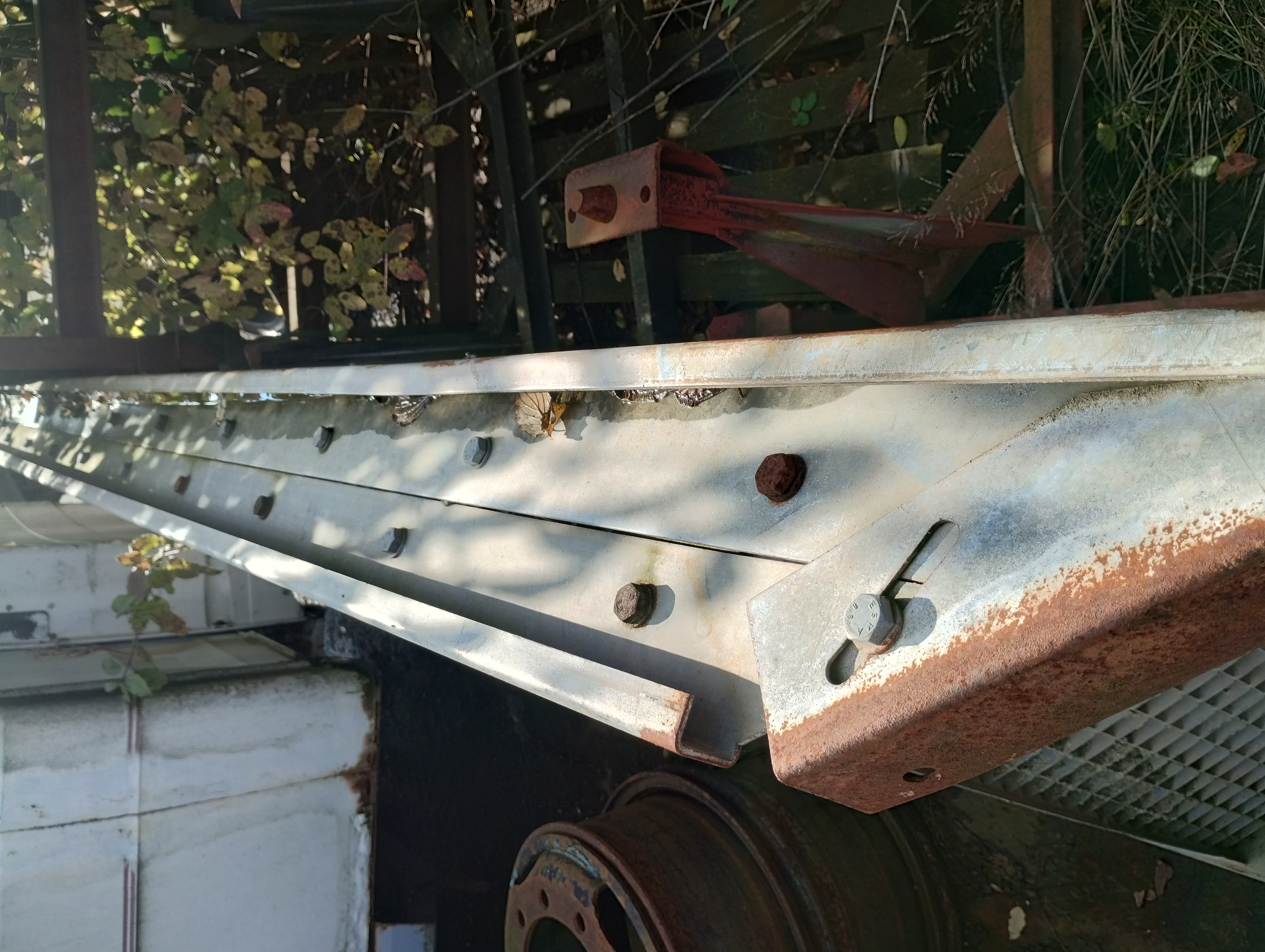

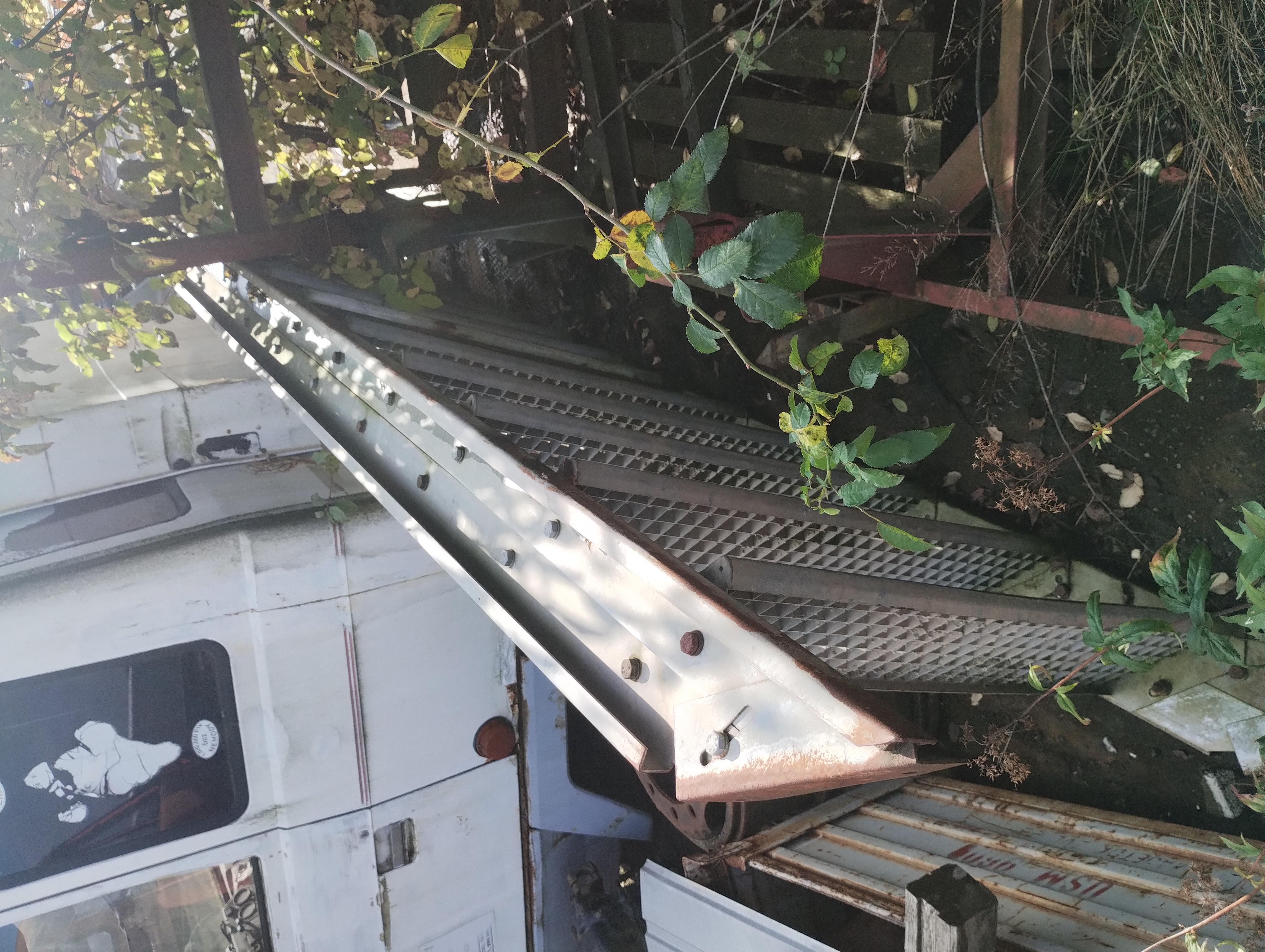

Můžu ti to poměřit jestli chceš. Máme to u nás v práci vyhozené.

Asi jsem to špatně napsal nechci to prodat jen jestli nechceš něco proměřit. Třeba to nastavení úhlu při kotvení atd to by mě třeba nenapadlo.

Jo aha, jasně! :) Fotky mi zatím pro inspiraci stačí, díky! Možná poprosím o šířku plechu, ze kterého jsou naohýbané ty schodnice (boční profily) a jaká je přibližně celková délka a úhel (stoupání) schodiště. Příležitostně, žádný spěch. Díky, T.
