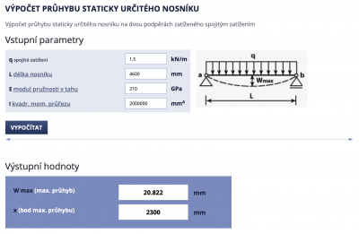

Z těchto dvou doporučení je přísnější (vyšší zatížení) to alešovo (pokud u miva uvažuji stokilového chlapa s dvacetikilovým kufrem na každém druhém schodu, vychází mi 0.9 kN/m profilu, u Aleše je to 1.5 kN/m profilu), pro doporučený maximální průhyb kolem 20mm pak vychází I = 2000000mm⁴ (počítáno podle doporučení pro vodorovný nosník).
Profil nemůže být z konstrukčních důvodů I-čko, strana k poroštům musí být plochá. Nejrozumněji asi vychází UPN profil (nebo UPE, ale ten je třeba v Kondoru dražší). Nejmenší, na který by bylo možno ty porošty montovat, je U 120:
Zátěžově by měl s velkou rezervou vyhovět (I v daném směru je cca 3700000mm⁴), ale měl bych hoňku dostat sestavu šroub-podložky-matka (vidím to na M12*) tak blízko ke kraji. Leda bych dělal závit přímo do něj, ale to je asi prasárna:
Takže to vypadá spíš na U 140. Ale zatím je to otevřené, uvidíme, jaká bude kolem nabídka, teď jsem dostatečně vyzbrojen na to, abych se mohl pustit do průzkumu trhu

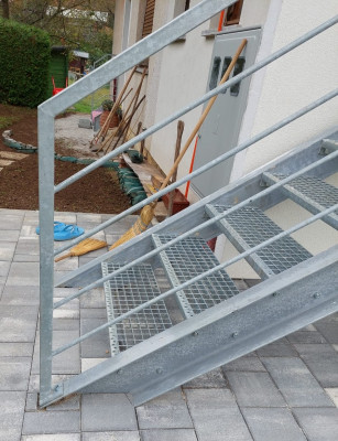

koneckonců na tý fotce bych si to taky tipnul na U200 nebo tak něco

Pamatuj, že to někdo bude muset i smontovat a dost možná přímo na místě - takže se zkus vžít do situace, jak bys to ty osobně vyráběl a montoval. Určitě bys třeba nechtěl dělat 50 závitů M12 do šestimetrové traverzy - raději to sešroubovat matka-šroub. Taky se tam musí vlézt ruka s klíčem (pod první schod) atd. atd.
Nakreslil bych si to tak, aby šířka Učka při daném sklonu lícovala s rožkama pororoštů - aby při pohledu zboku netrčely rožkama ven. Od toho vyjde nějaký rozměr a první větší co se vyrábí bych použil. Tedy přesně jak je to na obrázku.

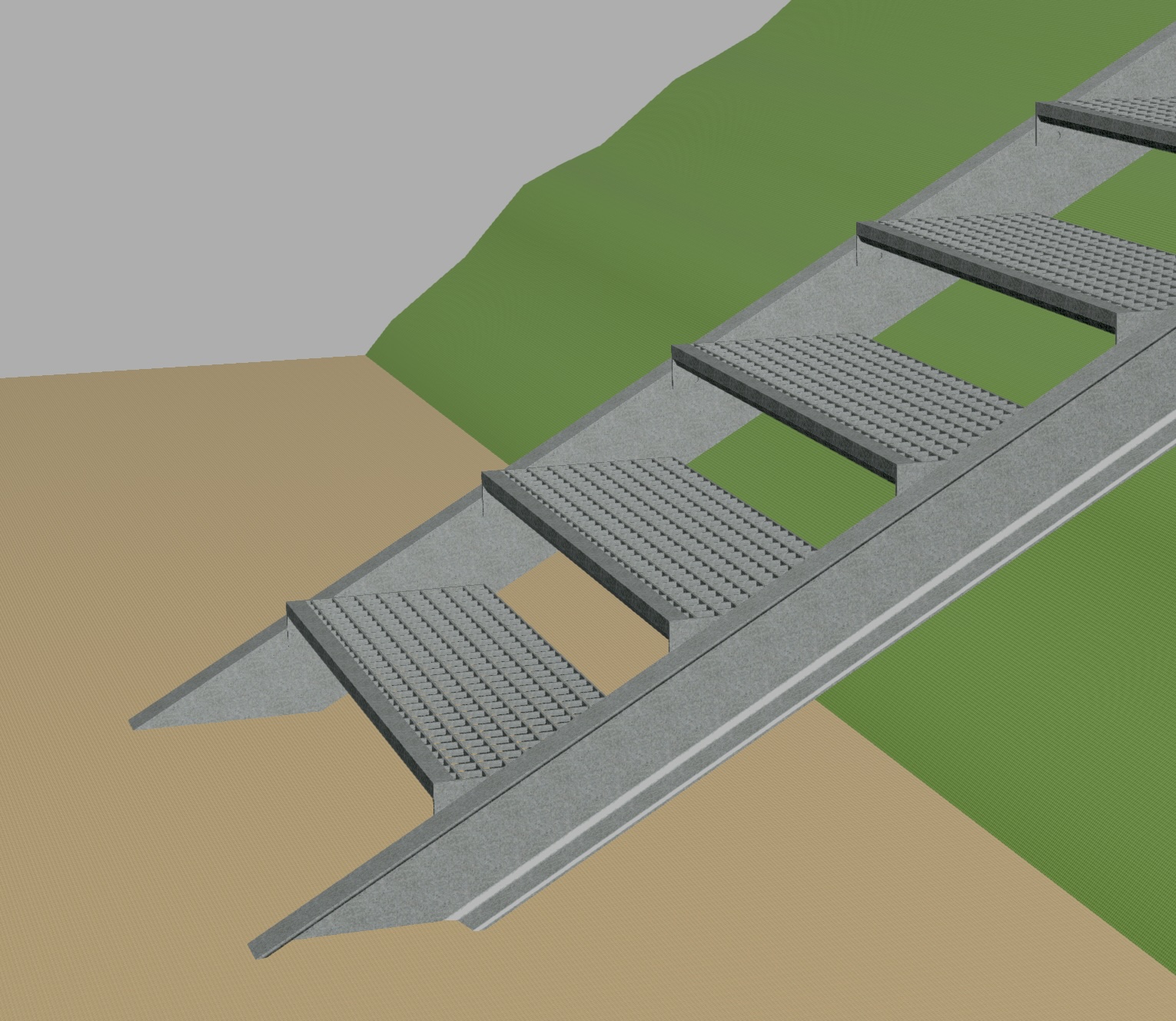

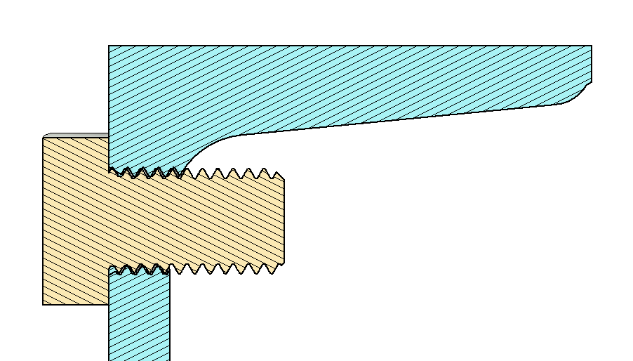

Nech si vypálit bočnice z plechu 10 - 12 , výška cca 150- 200 . Závity do bočnic nedělám a ani nevrtám, nakreslím v CAD , a na laseru mě vypálí jak bočnice tak díry, nechávám pálit 13 na M12, pak jen přivařím ukotvení horní a spodní a je hotovo. Namontuji a fakturuji.

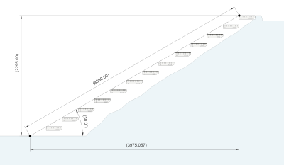

- nejprve si vypočítám velikost shodišťových stupňů dle vzorečku 2 * h + b = 630 (já používám rozmezí 600-650), jako výchozí výšku pro rodinné domy volím výšku stupně 170-180. Počítám tedy šířku stupně, řekněme že vyjde 280mm
- po té si spočítám sklon schodiště ve °, měl by vyjít (25°-35°)
- no a teď si graficky ověřím jak vysokou ptřebuji schodnici aby zakryla celý stupeň, nemám moc rád když ty stupně čouhaj ven
- nakonec zběžně ověřím dle výše uvedeného zda vyhoví, teda jen někdy když se mi to nezdá, většinou totiž dle mých zkušeností vychází stupnice mnohem větší než je potřeba

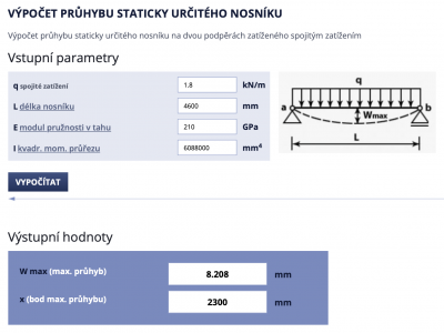

Při použití UPN140 a započtení vlastní váhy (1.5 → 1.8kN/m) vychází max. průhyb na 8mm.

Ten vzoreček 2 * h + b = 630 je zajímavý. Nám pro daný prostor vyšlo 13 schodů, výška schodu 176.5mm a já hloubku dopočítal bez velkého přemýšlení proporcionálně podle jiných schodů, které tu máme za etalon (a drobně doladil na kulatých 30°, ve výsledku 306mm). Ale ono je to vlastně jinak, s výškou se má hloubka podle tohoto vzorečku zkrátit (asi odvozeno od nějaké přirozené délky kroku vs. převýšení nebo něco podobného, dává to smysl). Takže to asi ještě také zvážíme, podle vzorečku to vychází spíš na 32° (282mm), možná to skončí někde mezi, dík za tento vstup!
Na ten laser to moc nevidím, ale také se ještě porozhlédnu, jestli by tu taková možnost byla. Fotkou bych určitě nepohrdl.

Laser jsem uvedl, protože tam kam jezdím, už moc plasmu nepoužívají, tak že může být i plasma. Dřív se používali profily U nebo UPE,
ale v době plasmy nebo laseru už bych schodiště z profilu nevyráběl.
