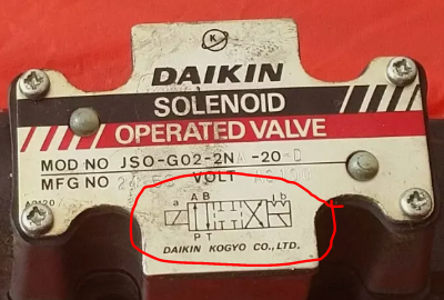

Dnes zprovozňuju hydraulické upínání, umí tento ventil 3polohy?
pokud dobře vidím tak v přiloženém schématku jsou zakreslené 3 stavy ale pouze dvě aretace polohy, jak lze docílit třetí?
Myslím to takto: Momentálně šoupátko buď tlačí do jedné větve a nebo do druhé (koník se vysouvá a nebo zasouvá) ale byl bych rád kdyby se při uvolnění pedálů koník okamžitě zastavil.
Svorek v solenoidu je 5: kostra, 2x zem propojená klemou (originál z výroby), vstup cívka 1, vstup cívka 2.
Pokud nepřivedu napětí, zůstane stav z minula (tzn tlačí do jedné nebo druhé větve).
Pokud připojím napětí do jedné z cívek tak se buď větev přepne nebo zůstane, záleží na předchozím stavu.
Pokud připojím napětí do obou tak je nedefinovaný stav, záleží která cívka přepere druhou.
