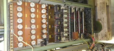

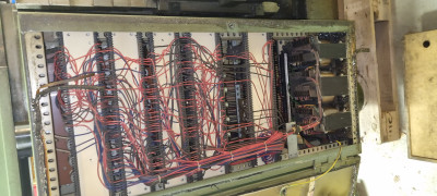

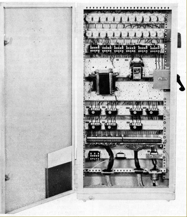

Jak píše Sancho, tady je vidět rozvaděč ve full náloži.

... neeee tohle není žádné full, najdi si FU20 nbo nejake NC FNGJ, tam je 30 stykaču a 20 realy, to je pravé peklo.

To už máš ale jiný stroj. Tohle je rozvaděč na FN32 - takhle plný ho nemáš, co? :)
Na tom černobílém obrázku tam má mít zapojeno i to odměřování od Tesly.

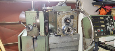

No moje předělávka škatule FN40 :) I s frekvenčákem kvůli tipování 600x600x250

To Charon: díky za foto, ideální řešení :)

Když na to tak koukám, tak je důvod velikosti rozvaděče prostý. Na mašinu není kam dát, zavěšení na zeď není do fabriky vhodné (samostojný stroj co není u stěny, délka kabelů, dostupnost zásuvky a hlavního vypínače), půdorys je pak dán nutnou stabilitou skříně a výška dostupností vypínače a komponent, aby se ani elektrikář ani obsluha nemuseli zbytečně moc plazit po zemi. Navíc výška obecně nikoho moc netrápí. Na stroj do průmyslu jsou kladeny jiné požadavky než na stroj do garáže.

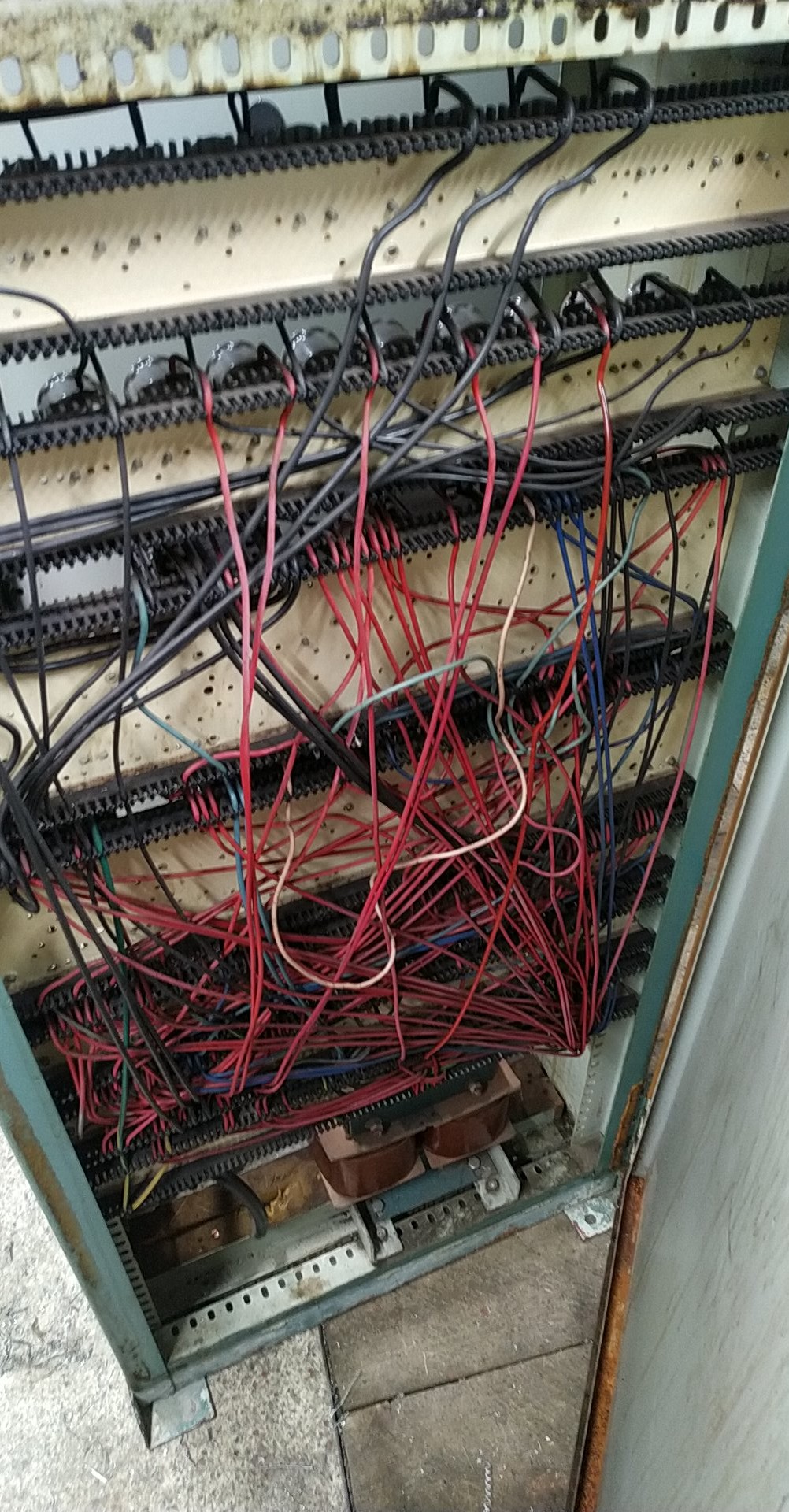

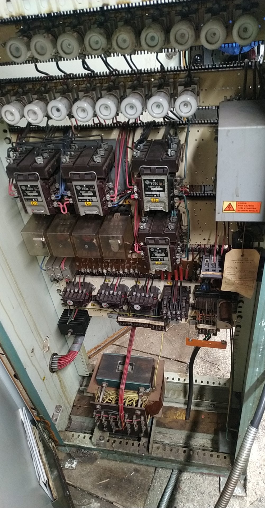

Takhle vypadá rozvaděč na FNGJ 20.

Potom si troufám konstatovat, že FU20 je asi největší elektrické peklo. FNGJka toho má podsatně méně. U FN20 byl asi největší problém, že soudruzi z TOSu vymysleli sousledné frézování pomoci matice desítek koncáku a stovek pomocných kontaktů. Tím tento stroj získal přezdívku největší elektrické TOS peklo za zemi. Fotky už jsem sem dával.

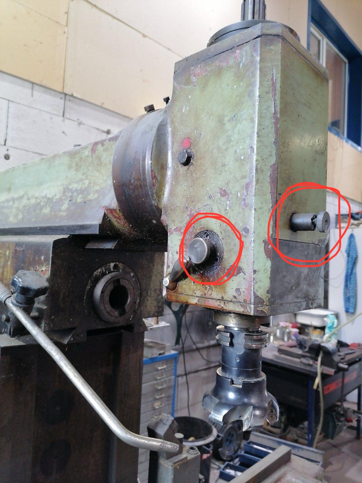

další dotaz:
1) u novějšího typu hlavy jsou tyto dva “čudly”. Na co slouží?
2) jak je novější hlava poháněna? Stejně jako stará (hřídel s perem) nebo šestidrážkou?
O této hlavě nejsou žádné manuály atd. Na netu každý tvrdí něco jinýho. :)

Ahoj.
Ak sa nemýlim, tak ten z čela je na zaaretovanie páky pinoly (napr. pri výmene pinoly za rýchlobežku) a ten z boku je doraz pinoly a slúži tiež pri výmene za rýchlobežku.

Novější hlava na FN40 je s perodrážkou a pro FNGJ je s šestidrážkou.
