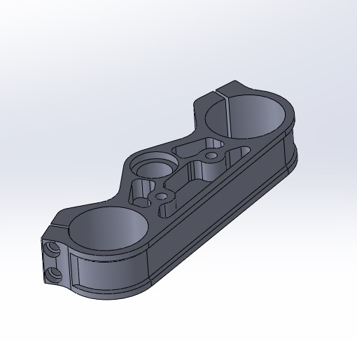

Rozměrově jsou to spodní brýle Babetty takže nic co by se nedalo vyrobit. Takže bych dodal kompletní brýle na odměření a horní brýle by se poté i použily ať je to rovnoběžné.

Pokud by někdo dokáže vyrobit co nejvěrnější repliku, tak věřím že bych dokázal i donést k finálnímu odměření originální díl brýlí. Bude to dost o důvěře od pána, který mi je dá do ruky. Jde o dost drahý díl. Kdyby jste měli někdo zájem dejte vědět. A kdyby bylo možné dát i nějakou cenu za kus. Samozřejmě je mi jasné že do té doby než buďte mít v ruce originál půjde pouze o odhad ceny. Na ceně padá celá zakázka. Věřím že bych dokázal vyrobit držák i já sám jen by byl úplně jiný. A asi by to bylo škoda

cena je vždy závislá na počtu kusů, dělal jsem kdysi brýle (viz obrázek - fotky hotového už nemám je to pár let zpátky -serii asi 30+30ks (horní dolní) - po odladění technologie to vypadlo za cca 1,5hodiny kus (na 3 ose, 4x se to přehazovalo - to je největší žrout času) stálo to s materiálem cca 2000,- kus (materiál 7075 + tvrdej elox) ale první kus s přípravkama pro upnutí byl za cca 10ku- to je den práce, pokud by toho bylo víc, vzít to na moderní 5ti osu tak to vypadne za 20minut komplet pro představu, ale cena bude asi podobná..
jinými slovy pokud ti někdo udělá prototyp za 5000,- a sérii 3kusů za 10ku tak je to dle mne supercena..
