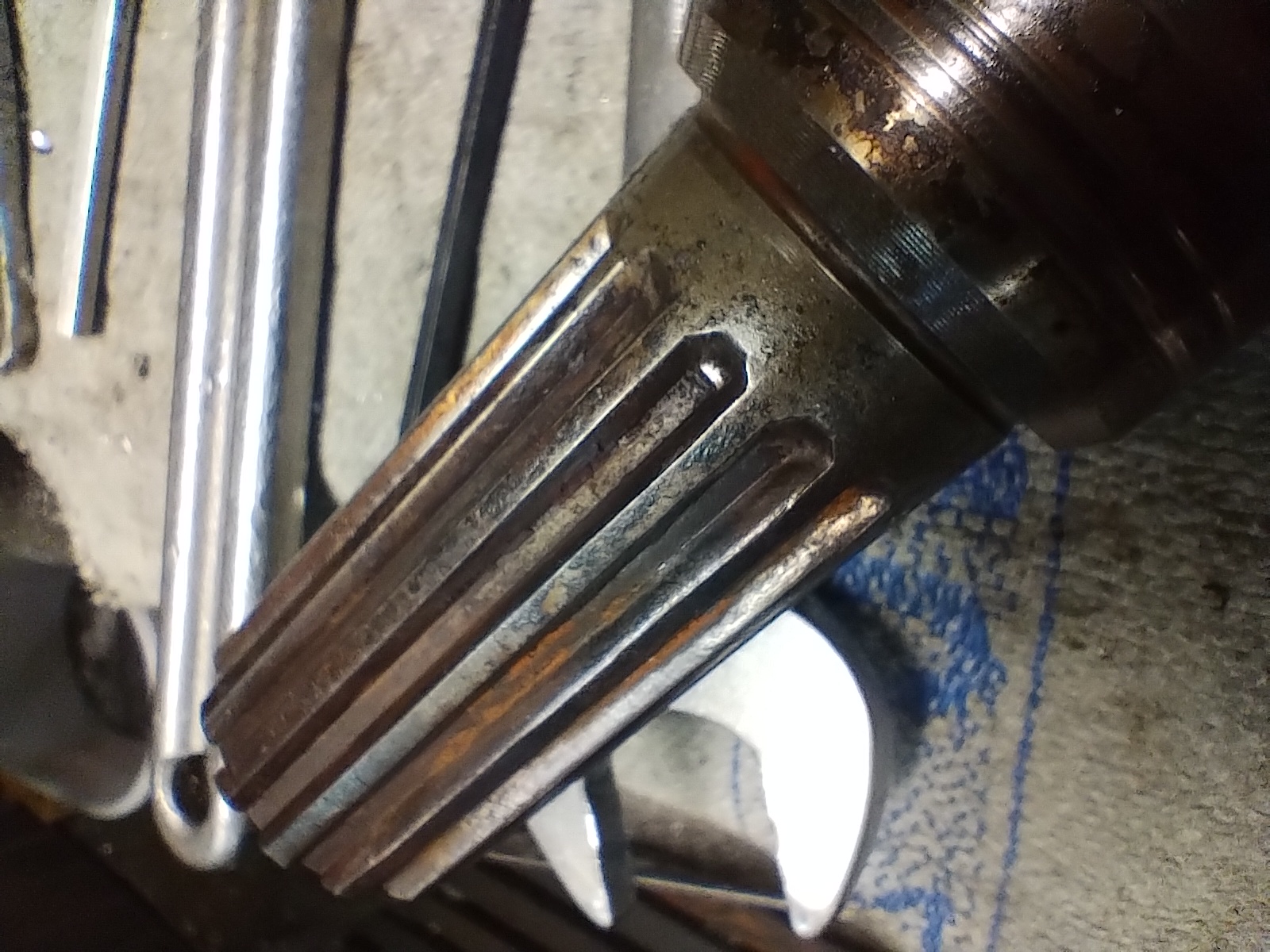

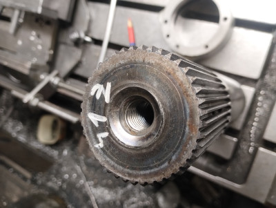

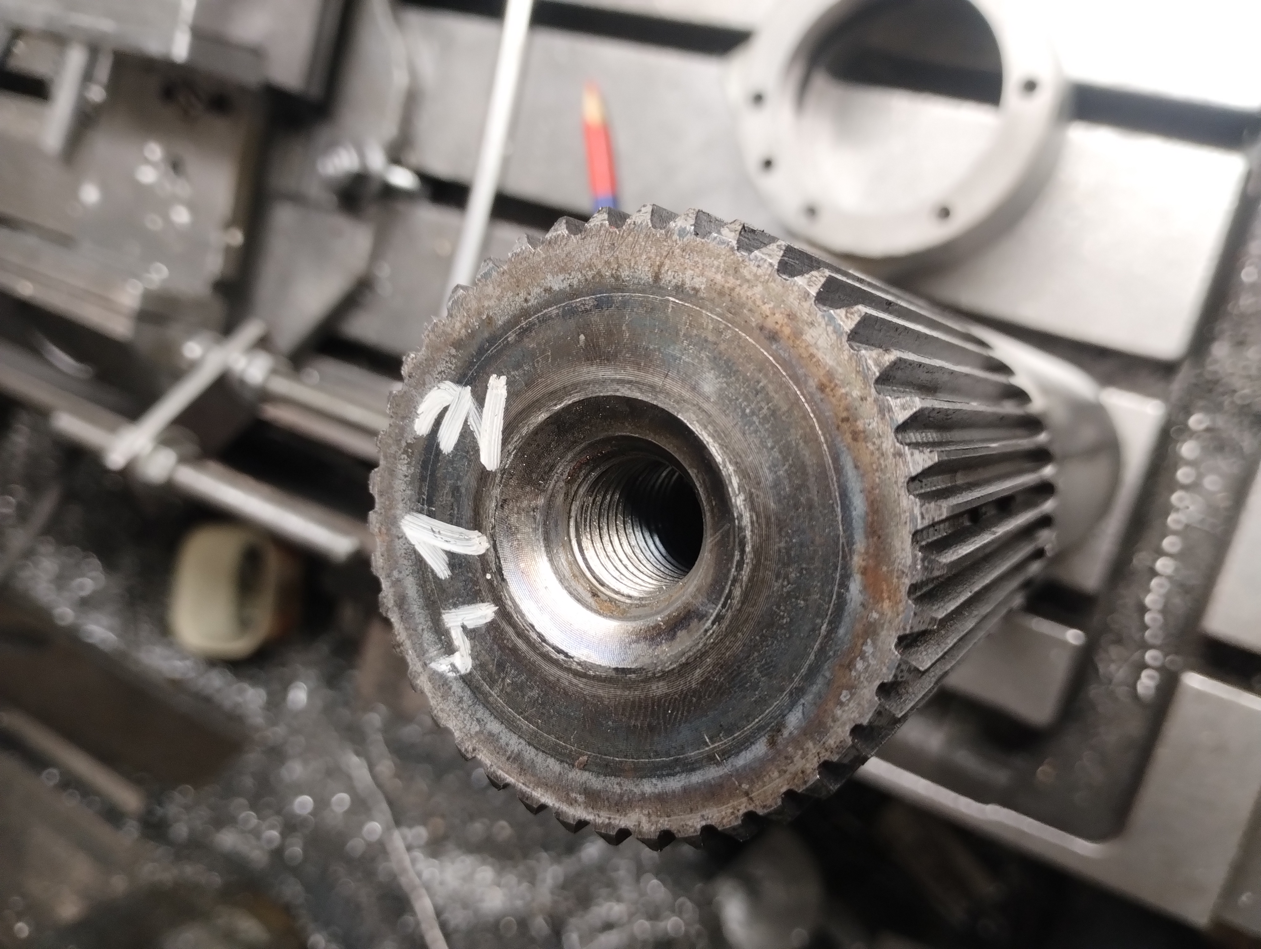

Takže je to prý lisované.
Našel jsem další hřídel a ten konec ozubení jde vidět jak to lisují. Dělají toho fakt miliony kusů to nebude na hroubicce nebo prášek.
Nemůžu ale nikde najít tu technologií jak to dělají to jako zahřejí materiál a šup někde nevím kde když dělají i vnitřní ozubení :o
https://www.gladiatools.cz
Příspěvky: 7611
19. 9. 2024, 10:45
lisování z prášku je přesně technologie pro hromadnou výrobu
na rozdíl od hloubičky
lapa
medaile za lepsi forum
Příspěvky: 3132

LukasGunther píše: 19. 9. 2024, 10:47 Nemůžu ale nikde najít tu technologií jak to dělají to jako zahřejí materiál a šup někde nevím kde když dělají i vnitřní ozubení :o
Jako hodně stručný přehled?
https://www.ksp.tul.cz/cz/kpt/obsah/vyu ... kce/12.htm

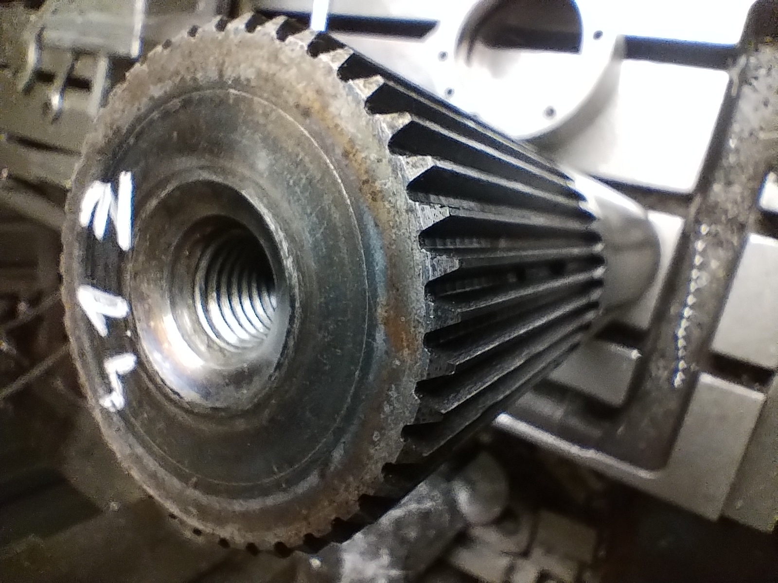

Prosím jakou sadu fréz na tohle potřebuji vychází mě to na modul 1.5 ale nějak se mě to nezdá. Jak se to přesně počítá. Je to klasické ozubení? Nebo nějaké speciální? Průměr hřídele 64.7, zubů 41.
Mockrát děkuji za pomoc.
Počítal jsem že to bude
Modul: 1.5
Evolventní fréza: č. 3 (pro 35–54 zubů)
Je to dobře?

Jsem jen hobík, tak si jen tipnu - podle fotek a toho co jsem našel na internetu, je to jemné drážkování, drážky jsou vyrobené rovnobokou frézou, dělícím způsobem.
Více bude určitě v normě pro jemné drážkování ČSN 014933, rovnoboké 014942, nebo evolventní 014952...
Něco málo je třeba i zde: https://dspace.cvut.cz/bitstream/handle ... sAllowed=y

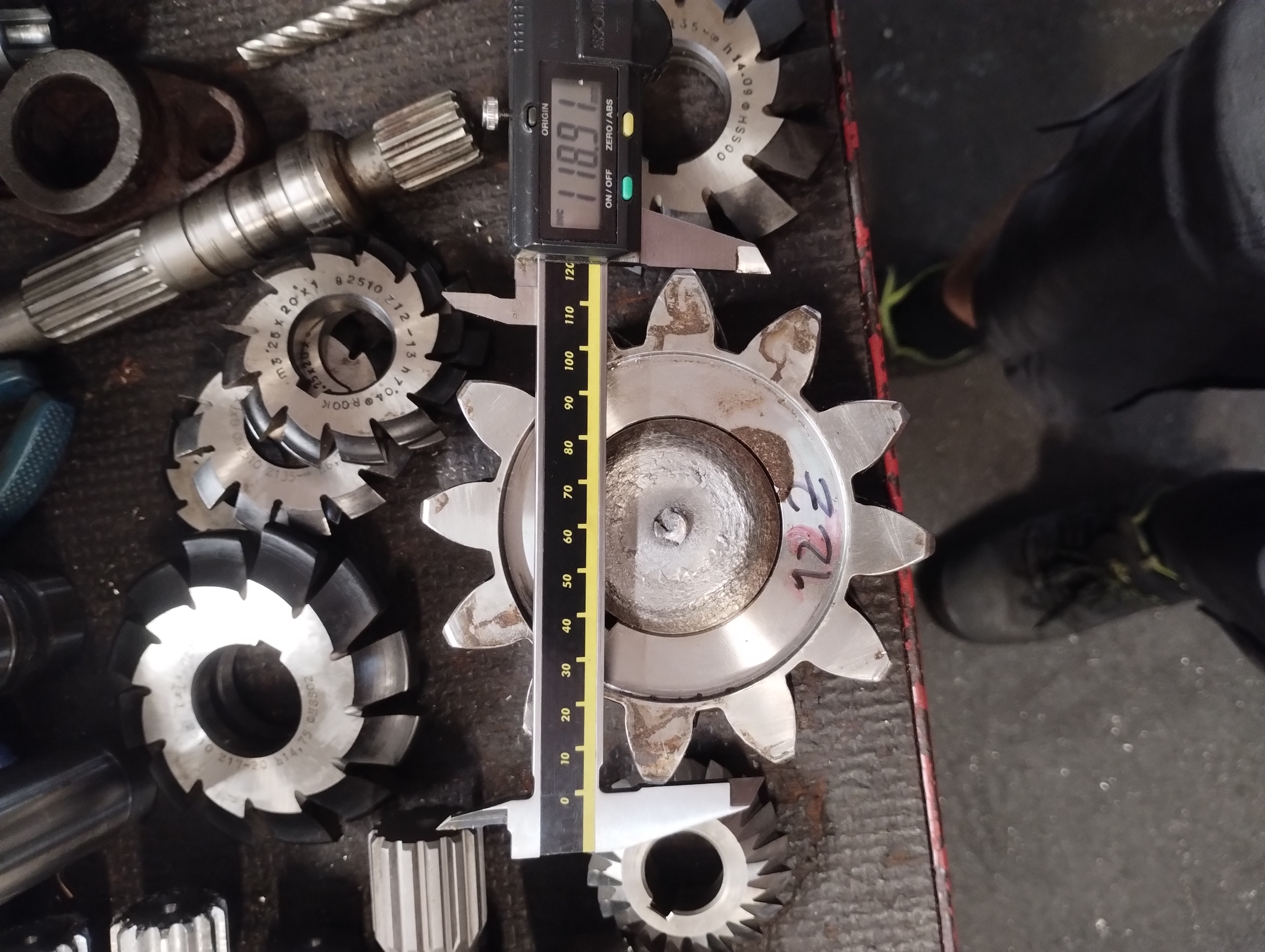

Zas tu mám jednoho špeka
Jak se to prosím počítá vychází mě to na modul 8.5 je to pravda?

8.5 asi nie, skôr bude ozubenie korigované.

zverodoktor píše: 27. 6. 2025, 2:23 8.5 asi nie, skôr bude ozubenie korigované.

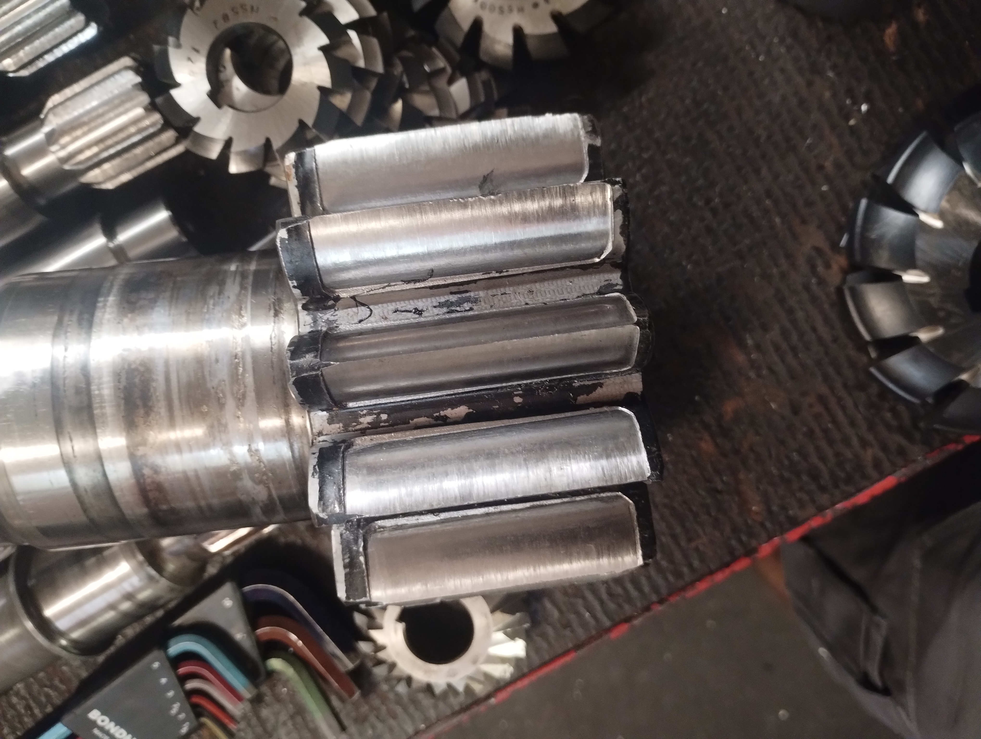

Právě tohle si necháváme dělat firma "moment Zlín"jenže oni mají dovolenou a zákazník ten pastorek potřebuje :roll:
A vůbec netuším jak na to...

Ak nie je ozubenie poškodené, je možnosť vyrobiť novú hriadeľ, do ozubenia urobiť otvor s presahom a celé to za tepla nalisovat. Pár krát sme už tak hriadele s ozubeniami robili.

Jestli je to korigované, tak to stejně bez odvalovačky nevyrobíš. Jestli na to máš tu odvalovačku a frézu modul 8, můžeš jí do toho ozubení vložit a „poválet“. Pokud budou zuby hezky zapadat v plynulém pohybu, tak je jasno. Pak už stačí jen na stejný vnější průměr vyrobit polotovar a zanořit tu frézu na stejnou zubovou rozteč, jako je u originálu. Tak bych to zkusil alespoň já, ale ber mě s přehledem, jsem jen hobík amatér.

jergus.balaz píše: 28. 6. 2025, 6:04otvor s presahom a celé to za tepla nalisovat.
Jestli dobře koukám na tu fotku, tak to vypadá, že tak to bylo původně udělané.
Takže by to tak mělo fungovat i podruhé.

Ano tak to děláme co jde zachránit tak zachranime, ale ozubení je opravdu KO.
A teda jestli je to nějaké korigované ozubení tak se stím musím nějak poprat... Zákazník moment nepočká :mrgreen: prej.
