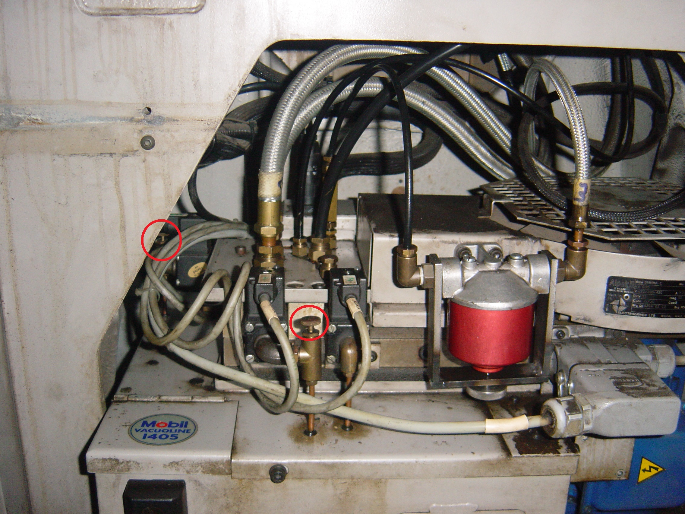

Nemám manuál od brusky, na tom čerpadle jsou dvě kolečka se kterými se dá otáčet, možná je to na seřízení tlaku oleje, v obrázku jsem to vyznačil červeně.

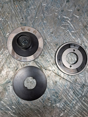

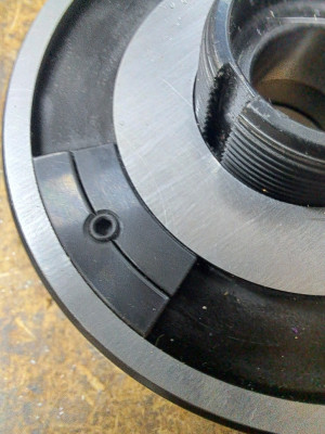

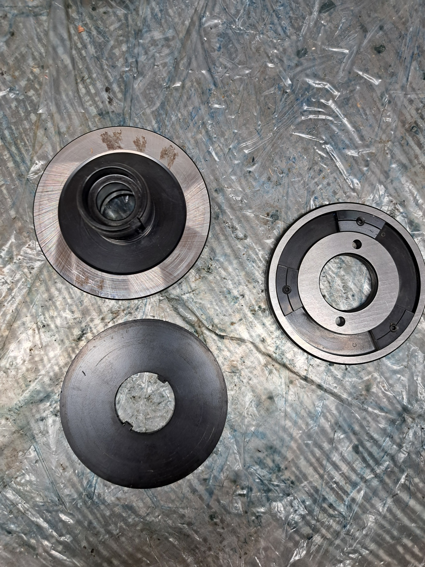

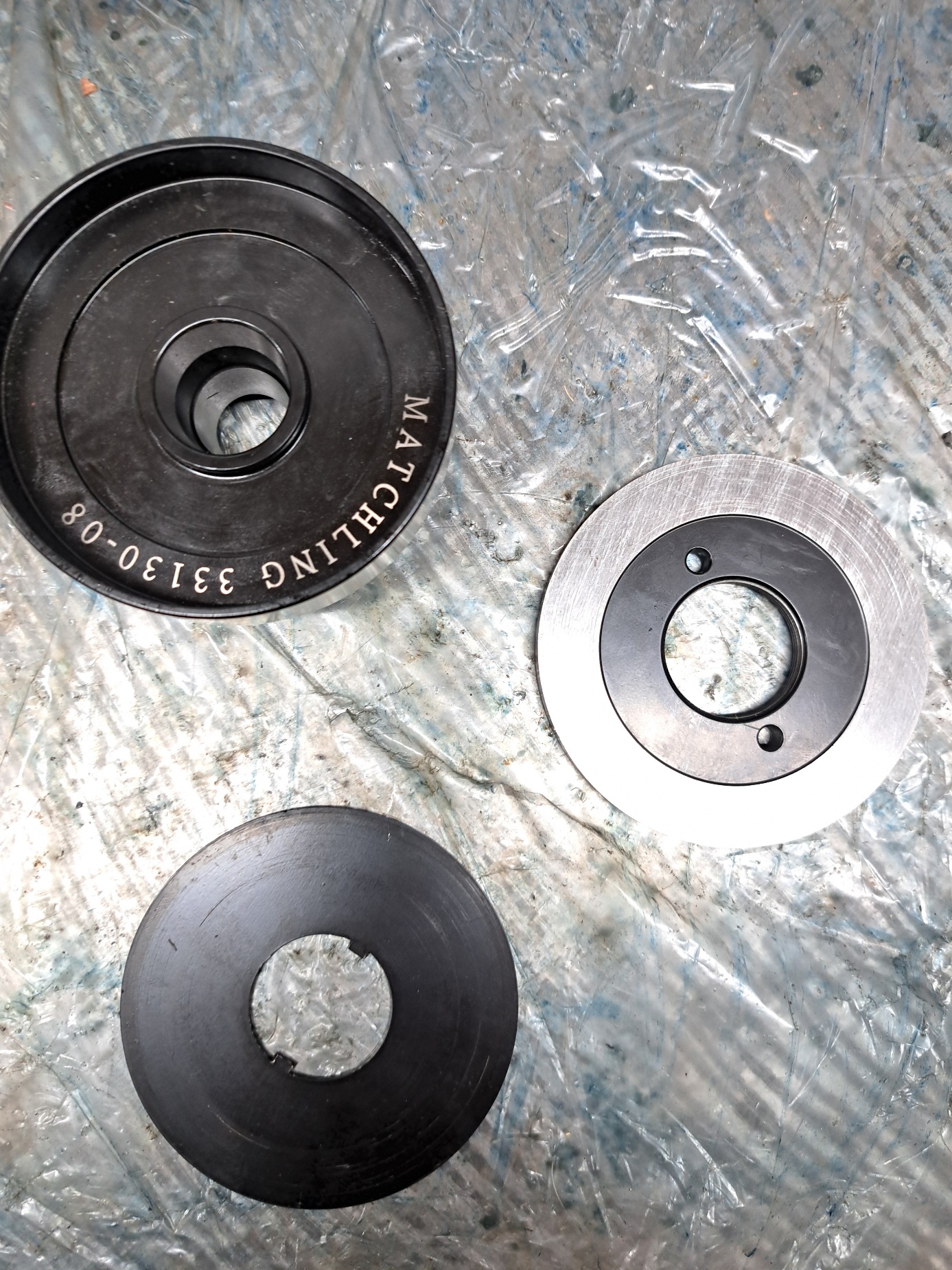

Mám sundanou přírubu, tak jsem to nafotil pro další generace.

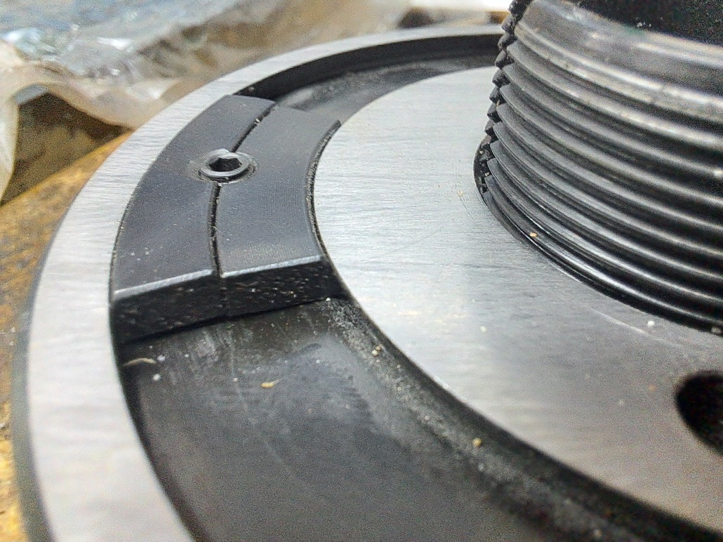

Jak tam drží to závaží? já jsem to udělal tak že červík tlačí bočně na ocelovou kuličku ale moc se mi to nelíbí, po utažení ve drážce kulička vždy vytlačí malý důlek.
mstreicher
Příspěvky: 855
Bydliště: Zichovec
1. 1. 2025, 6:39
Závaží jsem nezkoumal. Můžu se na to mrknout.
Příspěvky: 3806
1. 1. 2025, 9:07
Iba červík to teliesko vzoprie oproti dnu a to sa oprie obvodom do drážky. Dakde na webe som dokonca našiel firmu čo vyrába a predáva priamo vyvažovacie telieska, predsalen ich výroba je trochu opruz.
