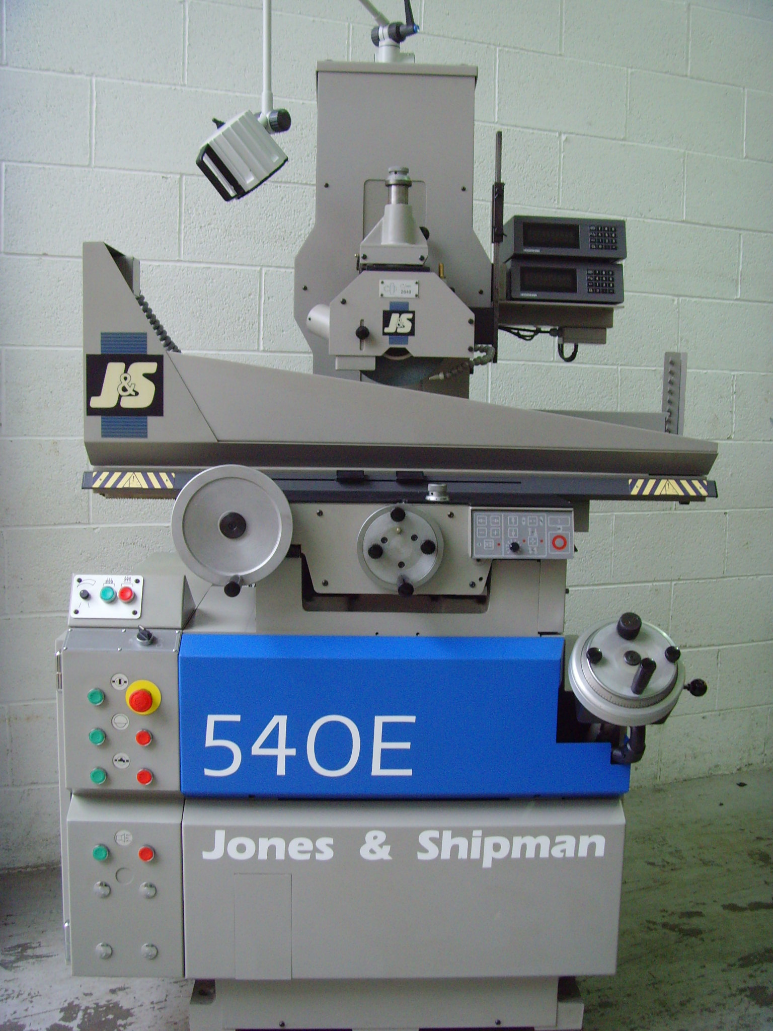

Zdravím, mám možnost koupit brusku jones shipman 540 e, zdá se že není moc jetá, je tam ale poškozený hydraulický píst který posouvá stolem, jinak není možnost stroj vyzkoušet nevím co tam bude za skryté závady, chce za to 18000 kč jaký máte názor? je to velký riziko to koupit?
Foto ilustrační, bruska je stejná akorát nemá digitální odměřování.

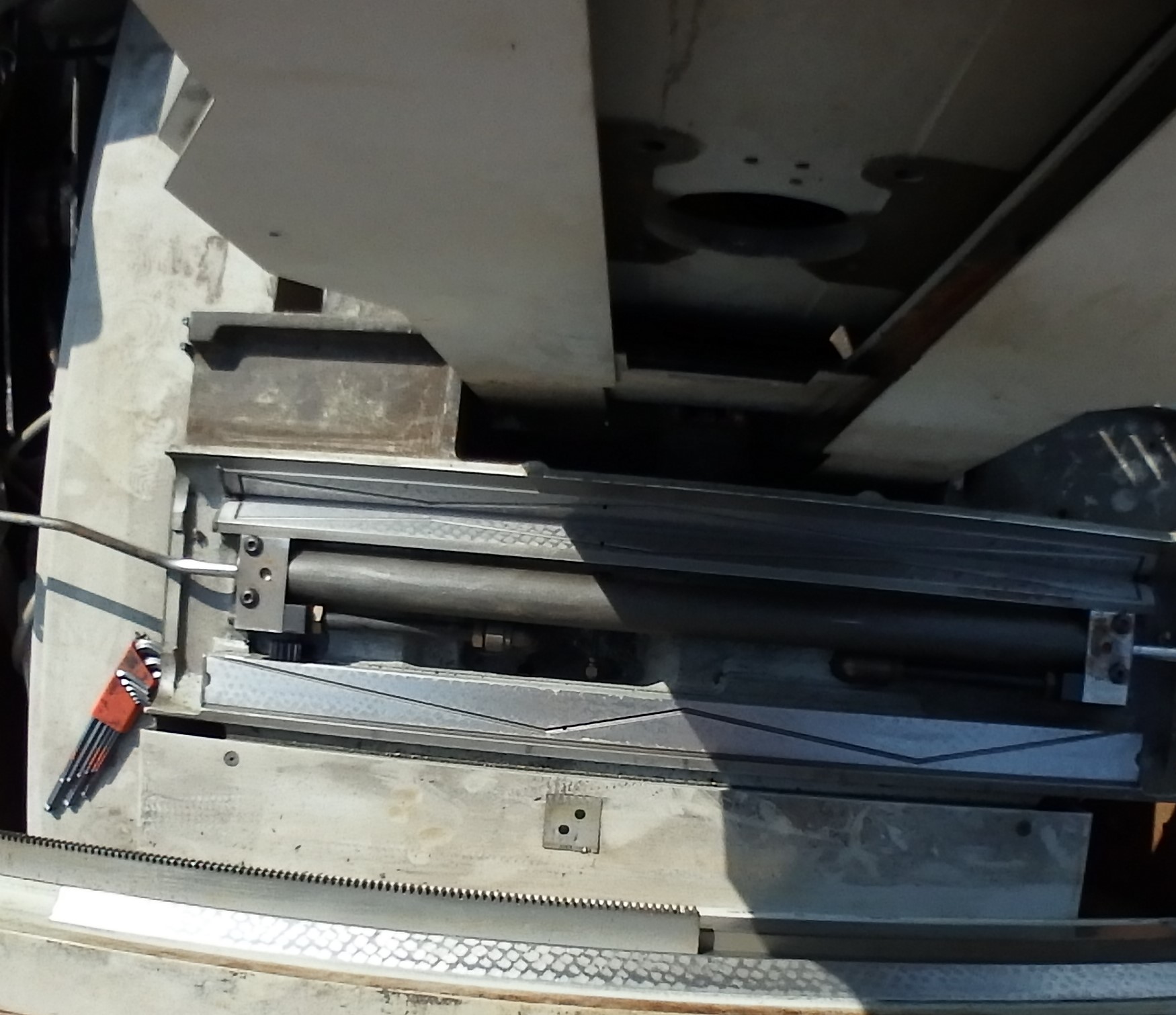

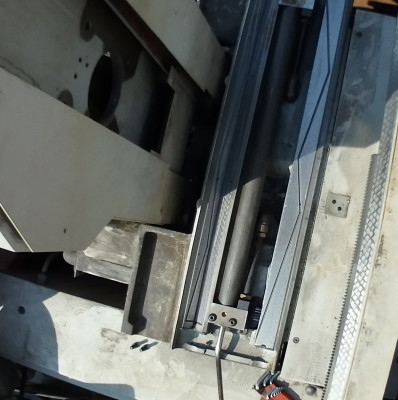

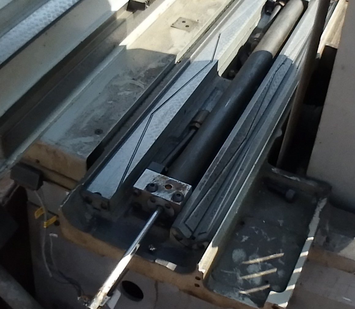

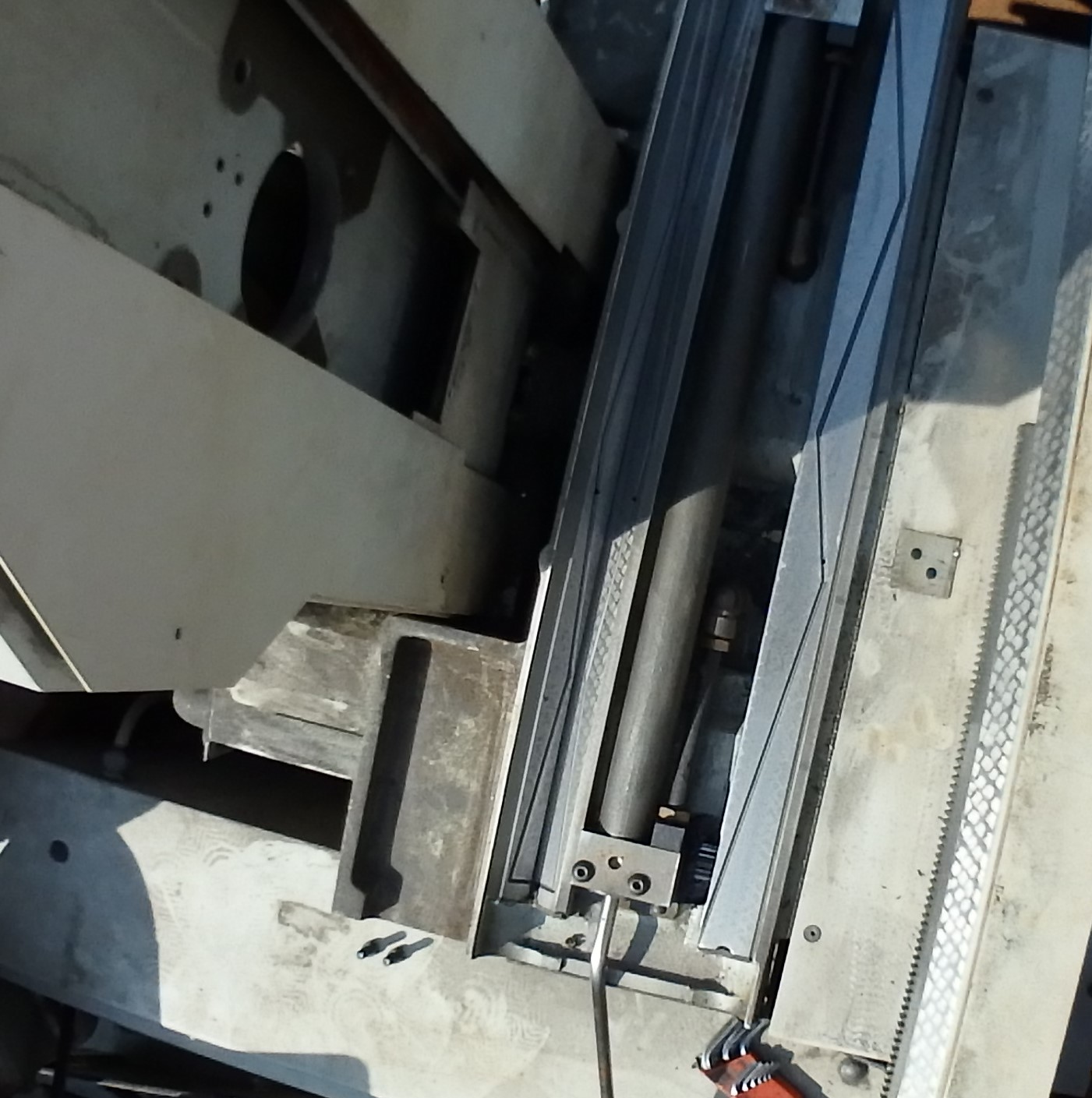

Tak nakonec z toho nic nebude jeden snaživý pracovník chtěl brusku přesunout vozíkem a nadzvedl ji za stůl, stůl vytrhl a pístnice z obou stran je ohnutá, takže půjde do šrotu ale před tím mě dovolí z brusky odmontovat co chci.

tak ji kup i s ohnutou pístnicí
to asi nebude tak velkej průser jak to na první pohled vypadá
ta pístní tyč se dá koupit u hydraulikářů v metráži

Tady jsou fotky jak je ta pístnice ohnutá. Jinak vřeteno jsem vykuchal já.
