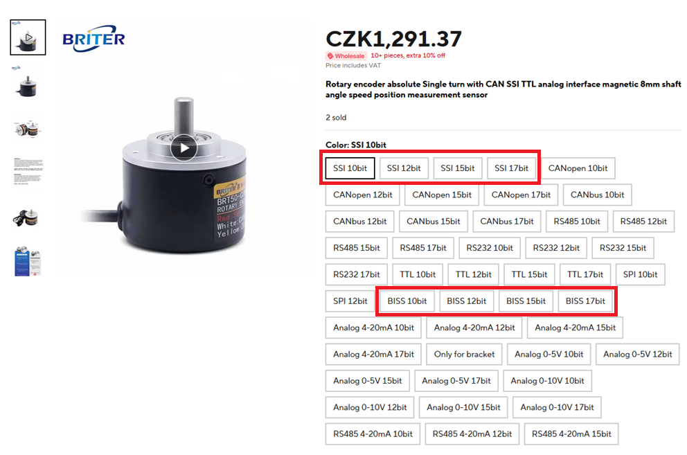

Tak pak dej vědět cos vybral. Ty 10-ti bitové jsou daleko levnější.
Otázka, zda Ti stačí přesnost 360°/2^10=0.351°
Vylučovacím způsobem zůstává:
No a jelikož LCNC nepodporuje u BISS oboustranou komunikaci, tak bych možná zůstal u SSI.

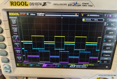

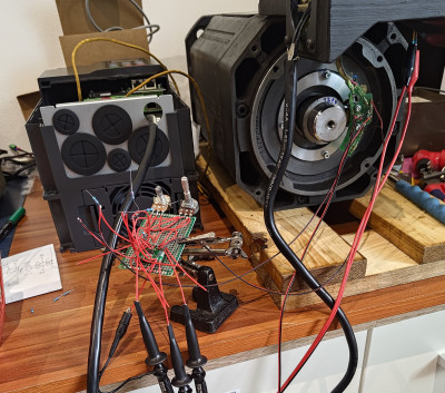

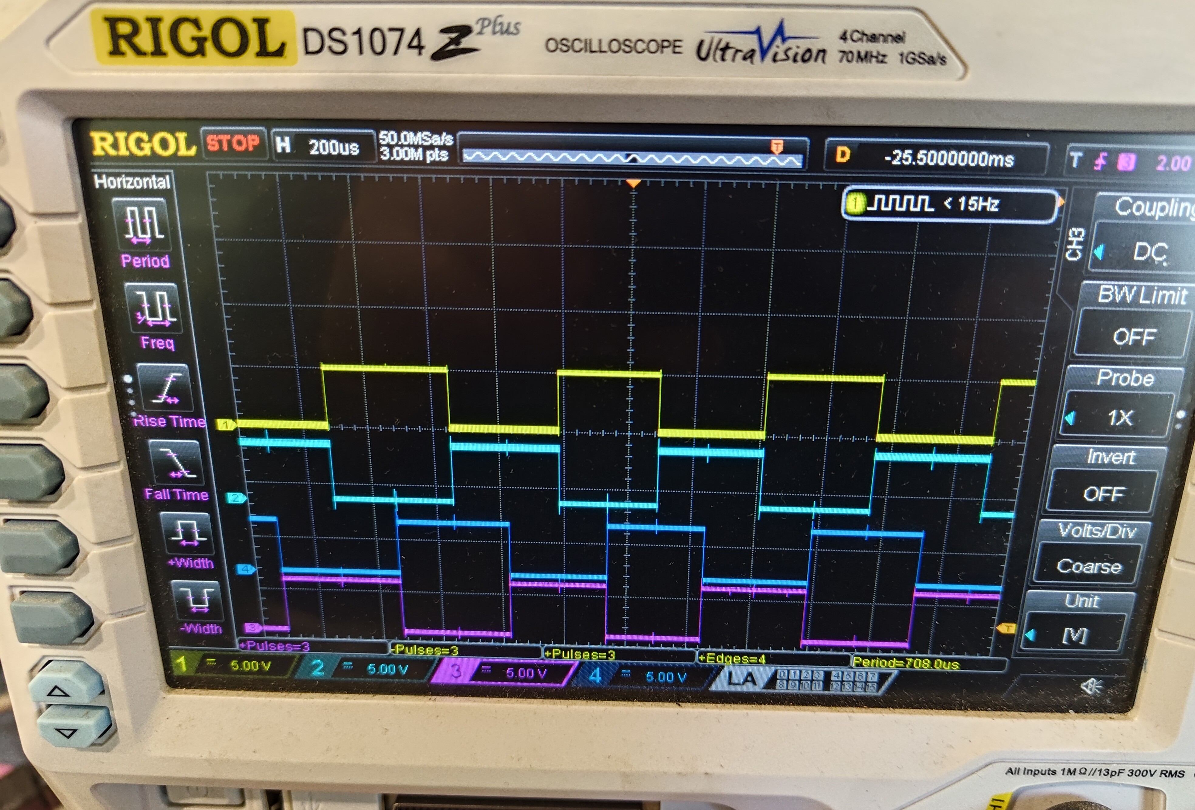

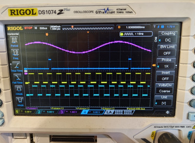

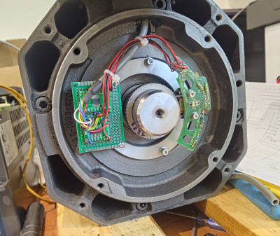

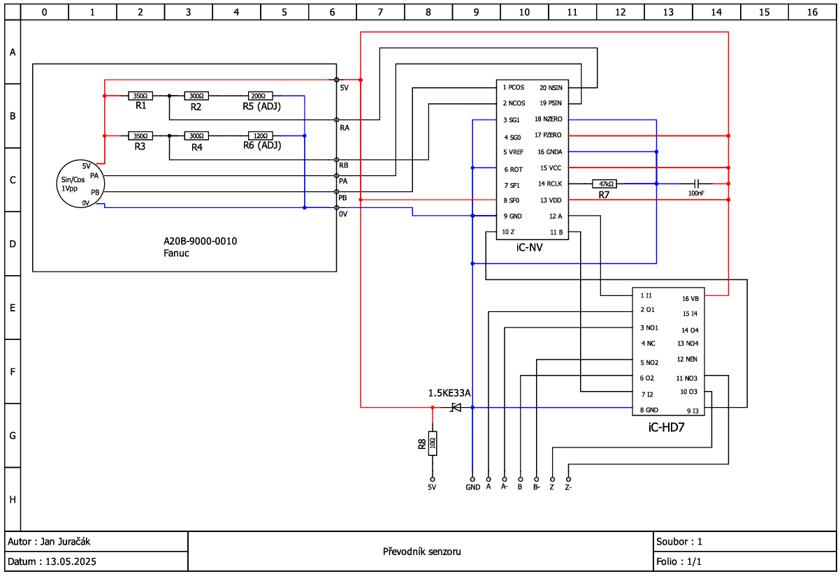

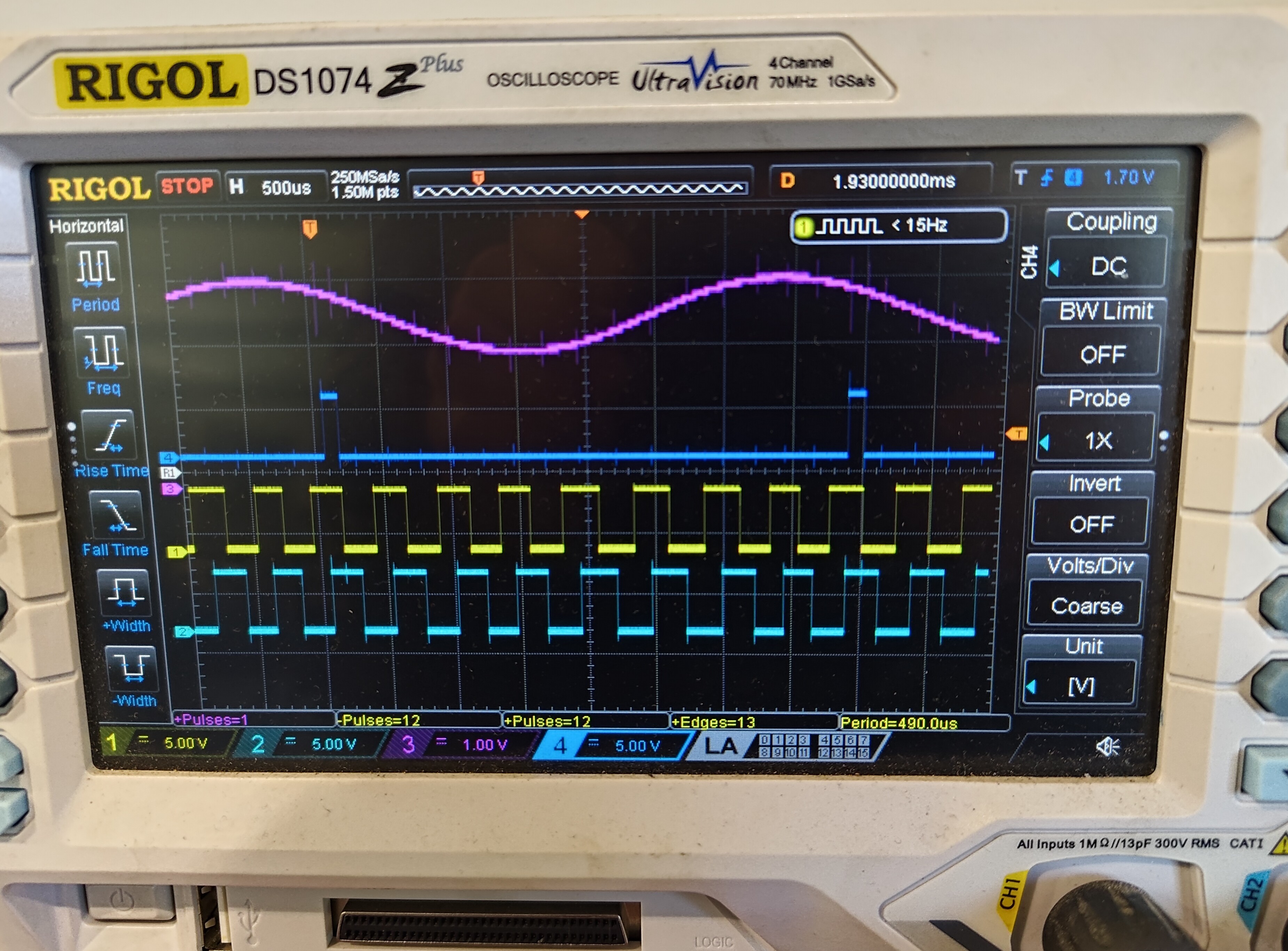

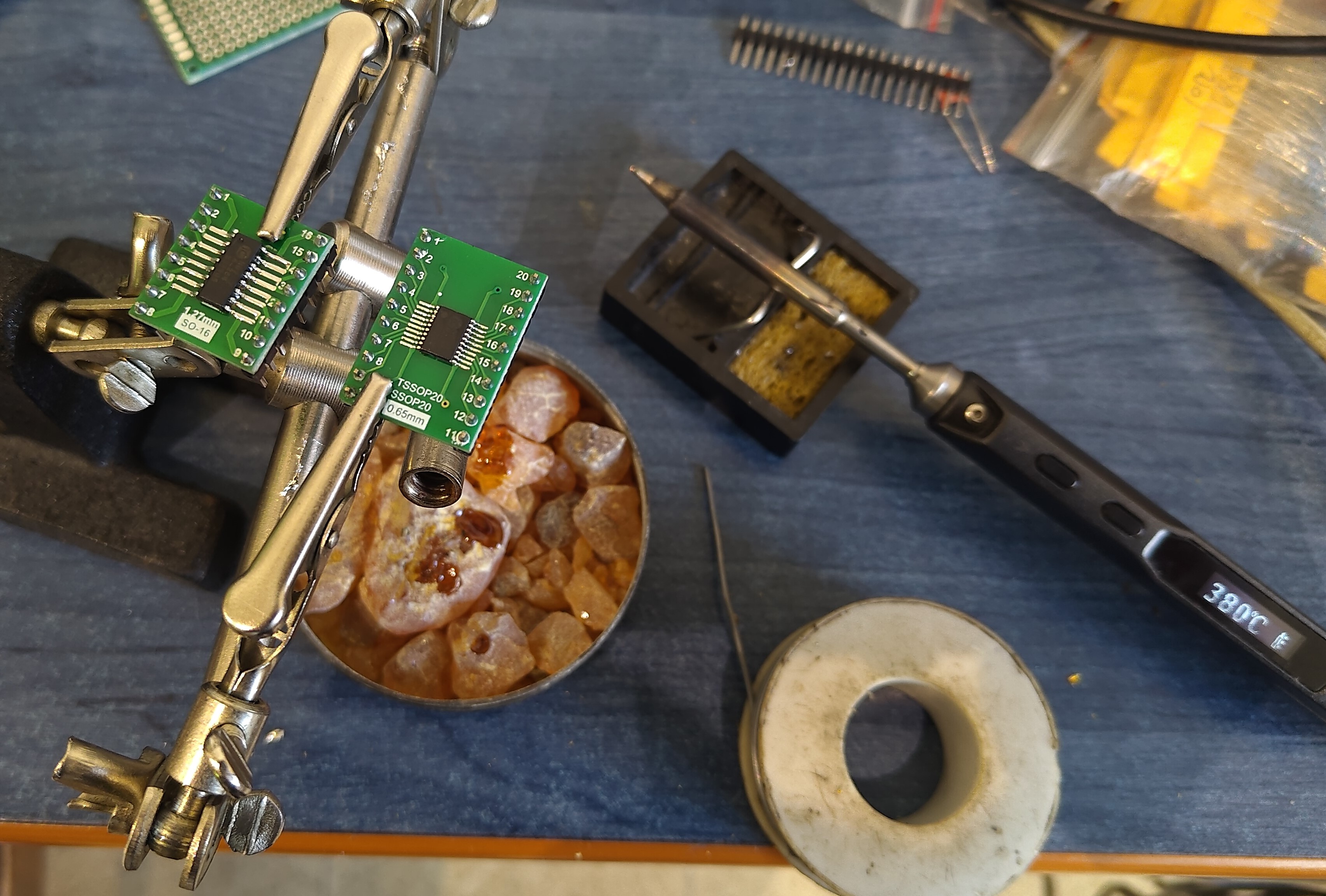

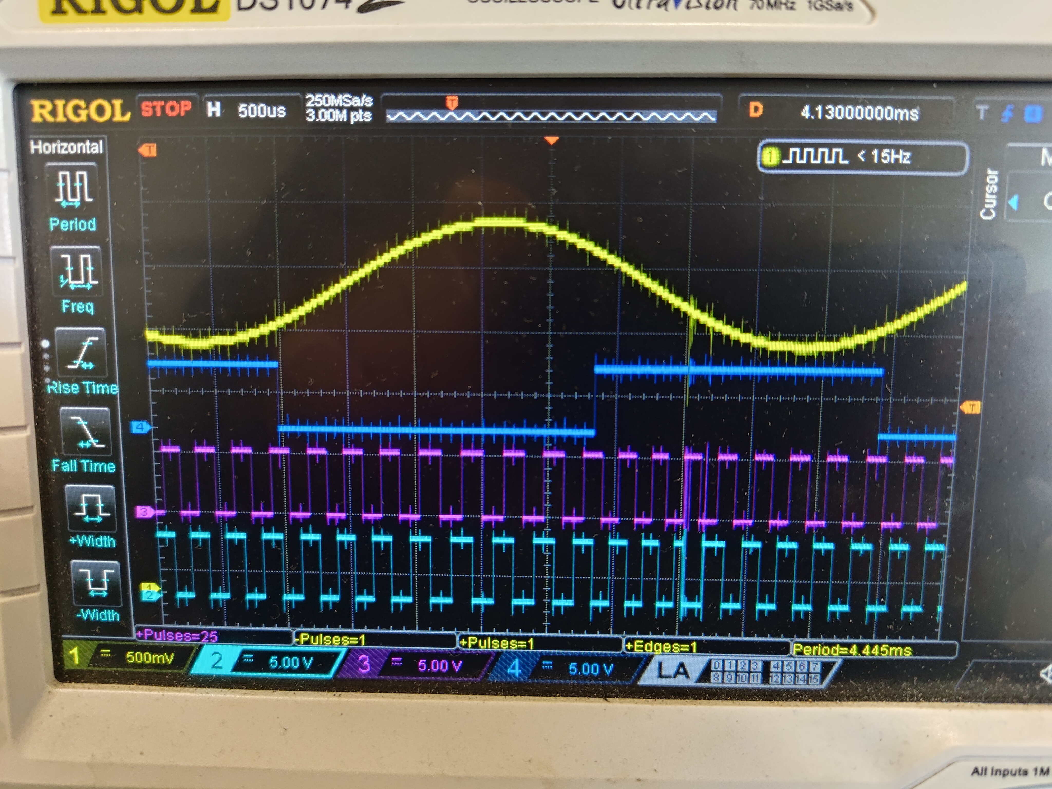

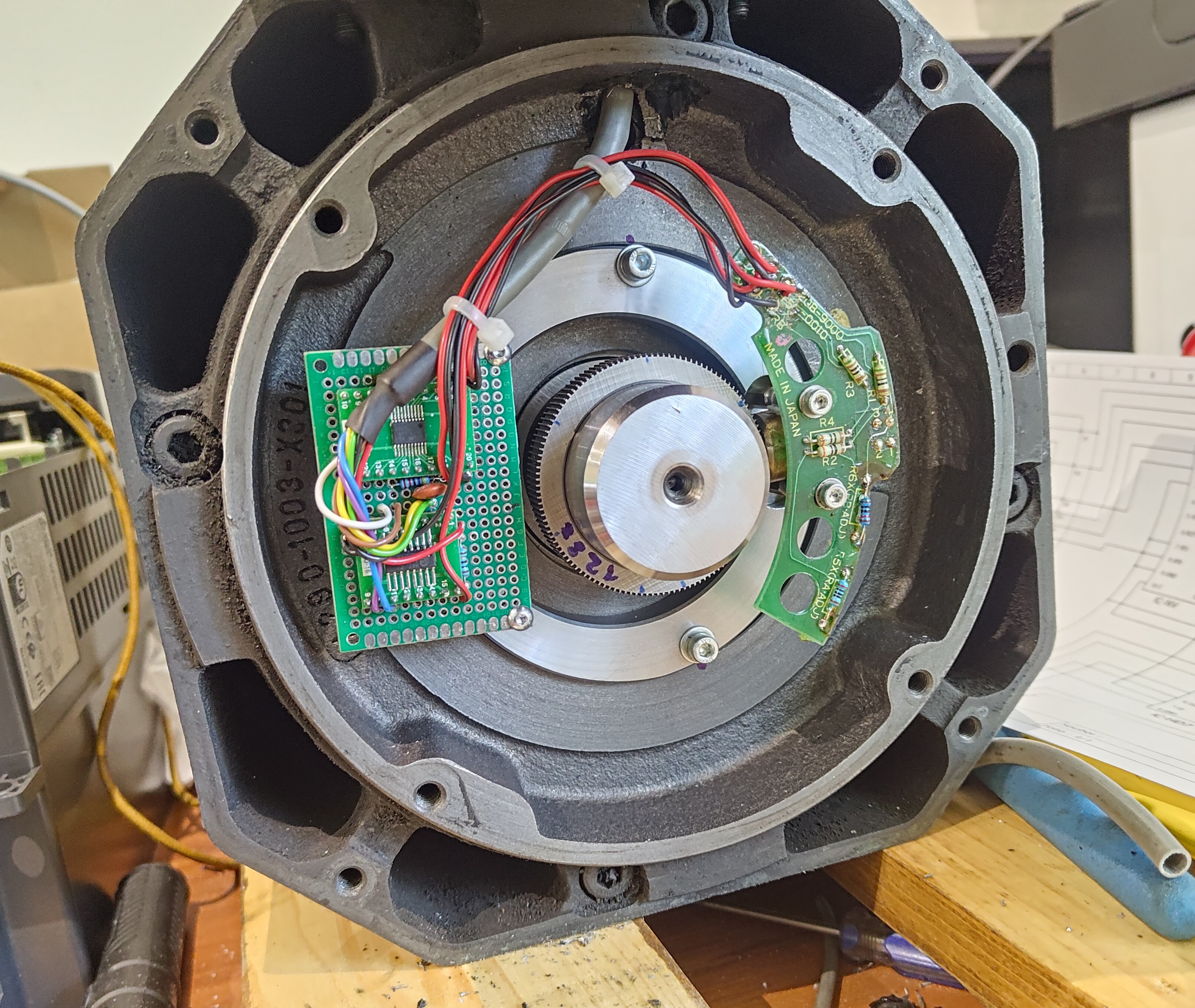

Koupil jsem na test ten iC-NV převodník sin/cos na ttl a k němu iC-HD7 z single-ended na differential signál.
Ten iC-NV funguje geniálně, opravdu dokáže 1pulz rozdělit až 16x :shock: :) a to krásně souměrně
Není to teda řešení Plug-and-play, musel jsem si pohrát s offsetem vstupních sin/cos signálů a taky s vzdálenosti senzoru, bez osciloskopu by to nešlo.
Ještě to budu testovat s měničem tak jsem zvědavý
interpolace 16x
interpolace 16x
interpolace 8x
interpolace 8x
diferenciální výstup
vše se vejde pod víko senzoru motoru

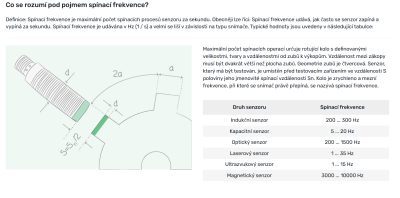

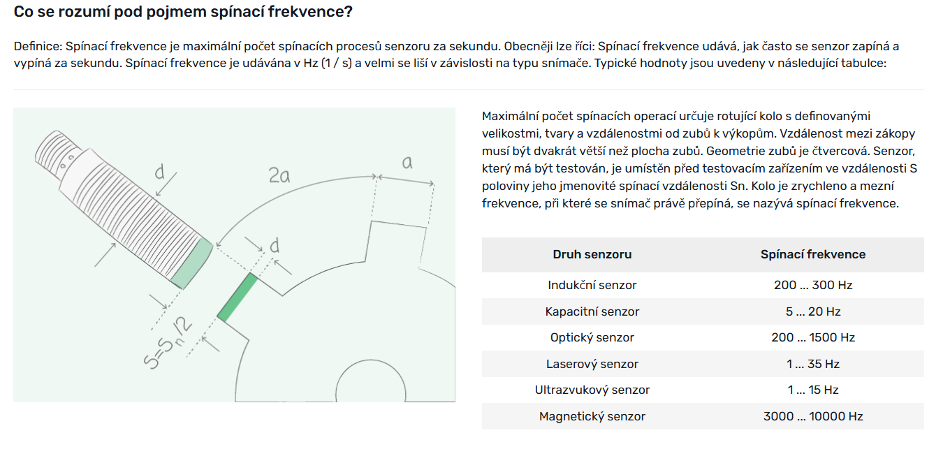

Na jedné stránce jsem našel zajímavou tabulku srovnání rychlosti
Když jsem kdysi dělal pokusy s optickou závorou a rotační clonou tak mě překvapilo že náběžná a úběžná strana napětí není relativně kolmá (tak jak třeba u signálu TTL) ale byly to spíše strmé rampy, napadá mě jestli při vysokém rozlišení a vysokých otáčkách se tyto rampy nenatáhnou tak moc že napětí splyne v nějakou střední konstantní hodnotu :?: Někde v článku o optických kabelech jsem se dočetl že není problém rychlý signál diodou vyslat, po optice přenést ale limit je vždy na technologii přijímače. Ale toť jen moje laická úvaha.

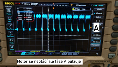

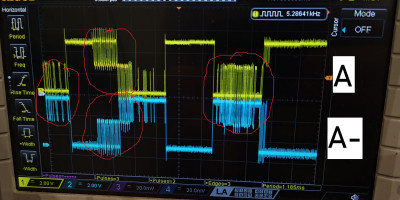

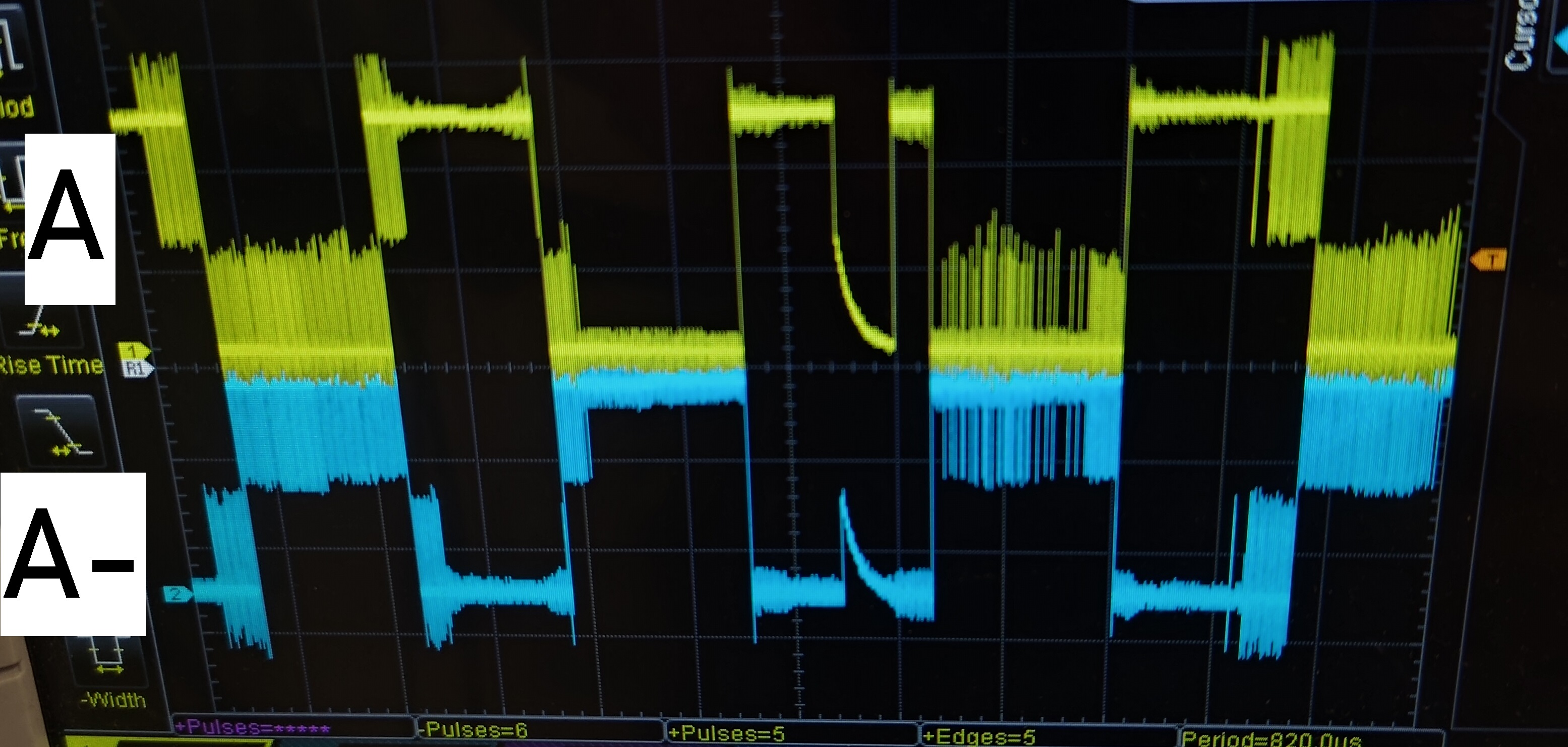

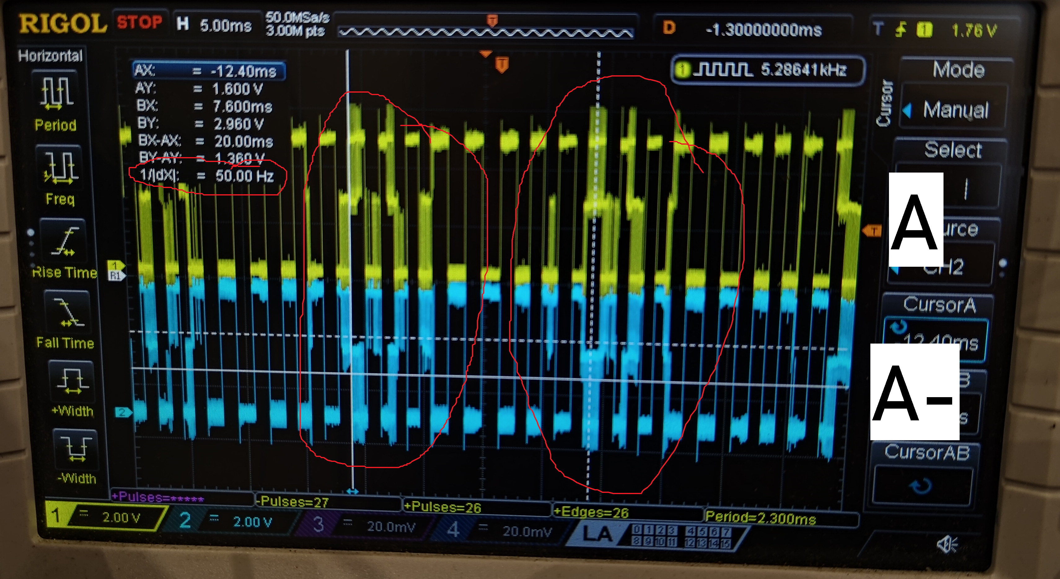

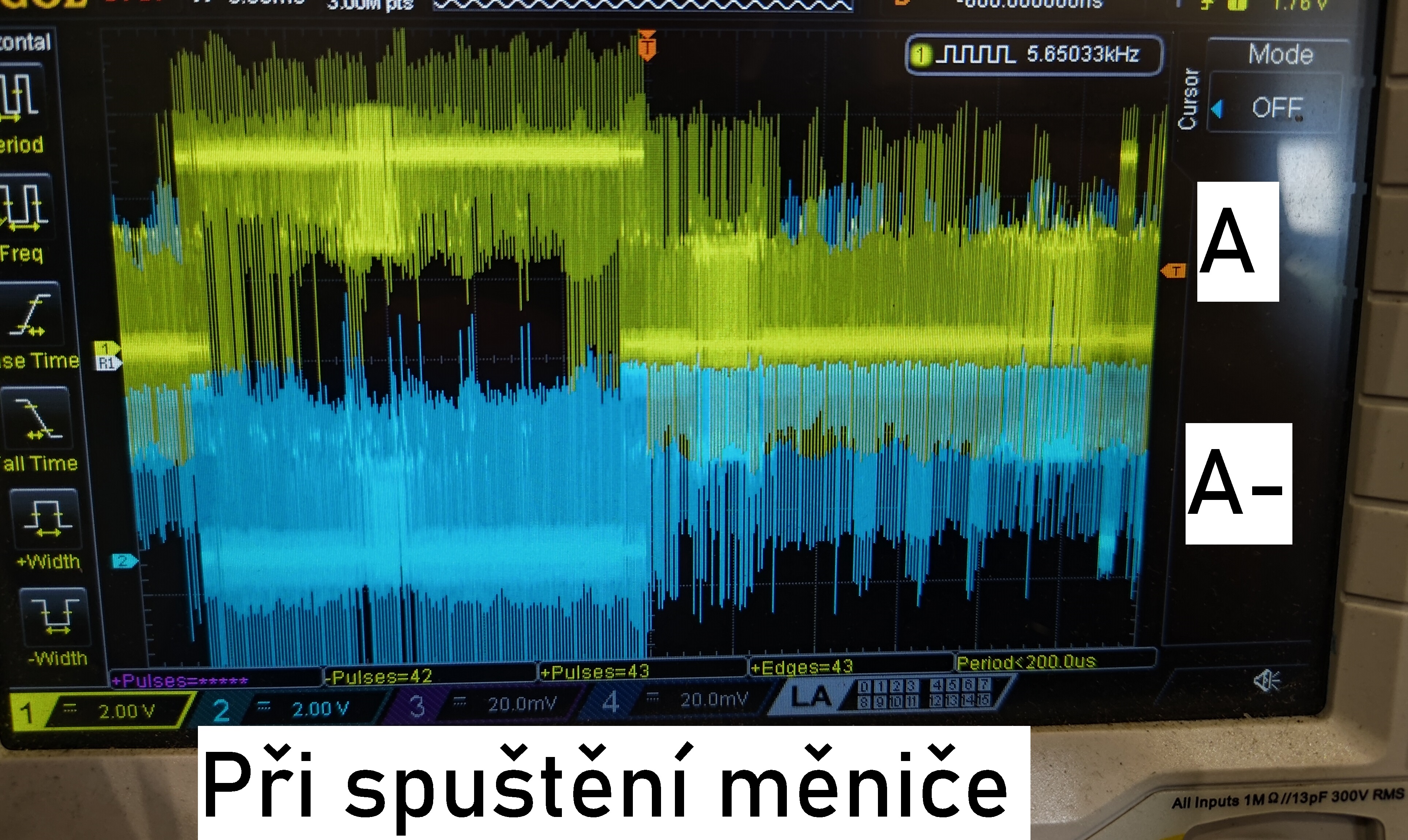

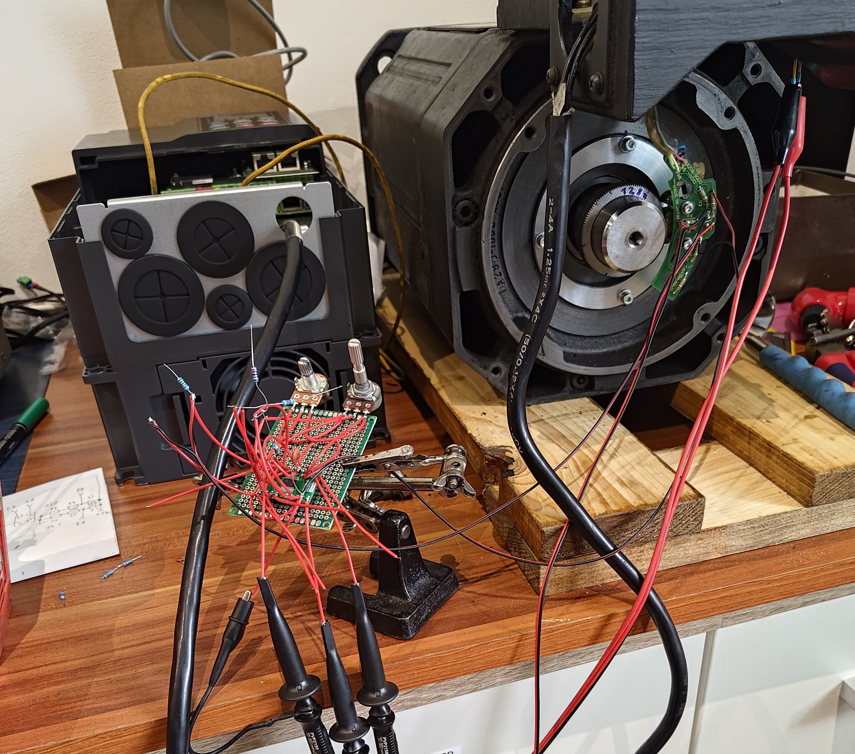

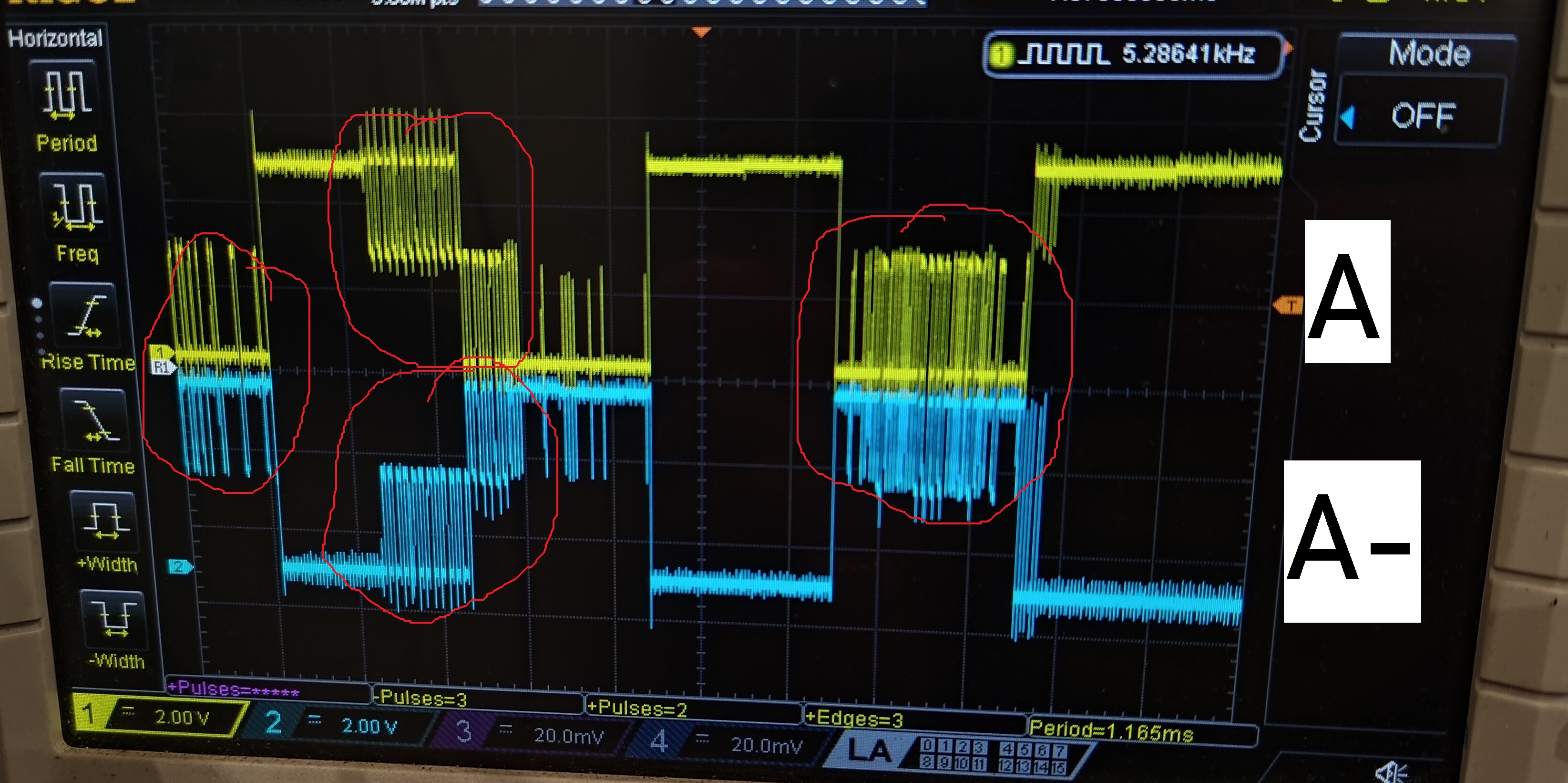

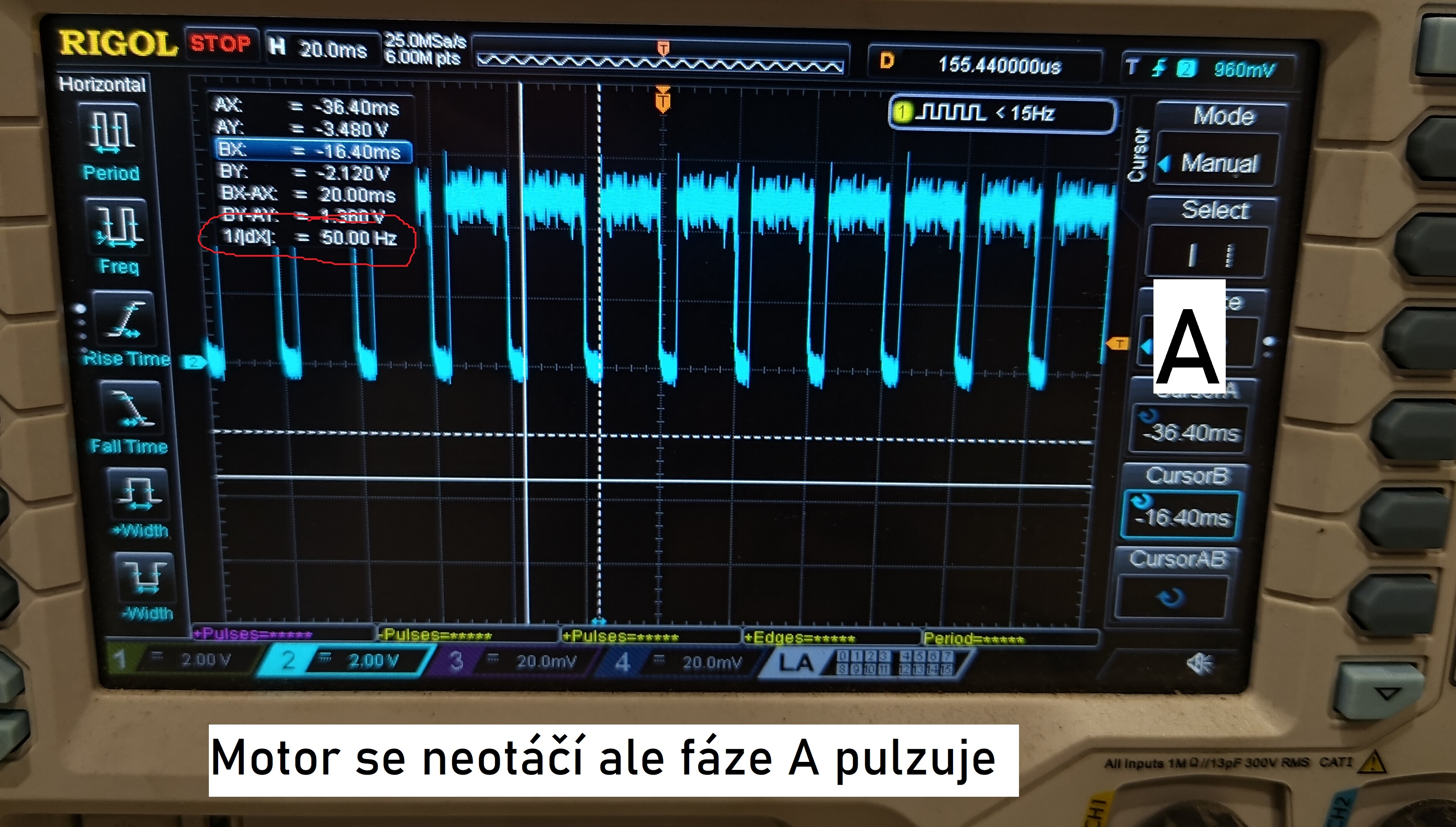

Dnes jsem to zapojil a vidím to tak že to skončí v koši :? .
Je tam na mě až moc chyb:
  • občasné špičky o trvání cca 130ns
  • úsekové zarušení s opakováním 50Hz
  • při určitém natočení hřídele lezou z kodéru pulzy i přes to že motor stojí
  • a to vše když točím rukou, ani nekomentuju co se děje když spustí měnič :lol:
V jednu chvíli už to vypadalo nadějně a teď z toho mám rádio které chytá snad i rusáky :lol: .
Hodně se to zlepšilo když jsem dal na výstup mezi A a GND, A- a GND, B a GND, B- a GND 100nF kondenzátor, ale při vyšších rychlostech to logicky zakulacuje pulzy.
Nevím jestli na výstup v motoru dát ještě optrony a nebo zkusit motat ferity :? já už jsem na tohle krátký, asi půjdu objednat z matezy řemínek a půjde tam ten zmiňovaný E6B2
Ale znělo to opravdu lákavě a stálo to za pokus, přeci jen z 128zub kolečka se dalo vytěžit až 80192pul/ot (testováno, chodilo to krásně plynule, symetricky, nic nezakmitávalo, bohužel to takto chodilo jen na stole) a to teoreticky i při max. 8000ot/min. Navíc jednoduchá konstrukce bez nutnosti dalšího mechanického zásahu a odolná i nečistotám.

Meki> hmm, skoda no. :? To jsou bohuzel presne ty potize ktere jsem mel na mysli:
Dawe píše: 13. 5. 2025, 5:30 Meki> super. Trochu se bojim, ze se ti to uplne rozsype kvuli EMI, ale treba to zmaknes osetrit :)
Tak good luck.
Zkus nakoupit par E6B2 z Alika a vyzkousej naprimo. Fakt tam neni zasadni duvod proc by nektery z lepsich designu nejel naprimo a usetril by sis prevod.
