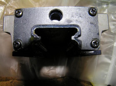

ahoj, nechce se mi zakládat nový vlákno, tak sem : na ebayi sem koupil vozejky na lineární vedení, ale nějak sem nedomyslel kde na to ptm seženu vhodný kolejnice.Vozejky typ IKO LWH20C1BT1HS1, v příloze obrázky. Jde mě o to, jestli by se k nim dali použitý koleje od teatechniku serie HG. díky

Monteg
- Příspěvky: 1516
- Registrován: 30. 10. 2006, 5:37
- Bydliště: LOUNY
A posuje spojka z Oktávky na Astru? Myslím že by se měly použít koleje a vozíky od jednoho vyrobce ač třeba vypadaj stejně nemusí to bejt tak. Jak říká klasik když dva dělají totéž ....
kovohemil
- Sponzor fora
- Příspěvky: 610
- Registrován: 1. 11. 2006, 2:42
- Bydliště: PRAHA
A ještě musí bejt stejný označení
