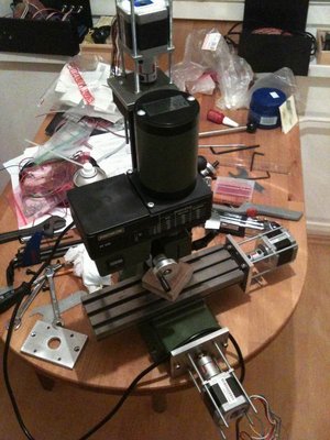

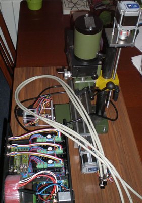

Dneska /ted uz vlastne vcera/ dosly priruby od Krutora, radost pohledet, az byla skoda to tam namontovat. Zitra uz jen propojit s driverama, nainstalovat nacisto Winy na Atomovy komp a snad se mi podari v Machu vyfrezovat alespon rovnou caru :D Na pokusy mam nakoupene dva bukove prahy. Krokace jsem k zavitovym tycim nesrouboval, protoze sebou trochu melou (holt je to Proxxon, nevim jak to 100pro vycentrovat), snad to nebude mit az moc velky vliv "na presnost" a 1,3 Nm to utahnou. Cele je to ted vetsi a vypada to lip/dospeleji. V Hornbachu meli za stovku zbytky desek /neni na fotce/ ke kuchynskym linkam, tak jsem jeden poridil aby to cele bylo stabilnejsi.

Podle mě jsi to měl udělat opačně - motory na distančky přišroubovat samojistícími matkami za cca 20Kč a místo ultra spojek použít palivovou hadičku naraženou přes hřídele + stahovací pásky za dalších pár korun. Ušetřil bys několik set a výsledný efekt by byl stejný.

jirkal
Příspěvky: 86
Registrován: 14. 10. 2010, 3:54
Bydliště: Ostrava
11. 12. 2010, 12:29
Zajimave Radku, kdyby moje reseni selhalo, tak zkusim. Ty spojky jsem koupil "do budouna", stejne jako drivery, ktere jsou trosku naddimenzovane, motory jsou jen? 1,3 Nm.
Btw. palivova hadicka s paskama veskere to krouceni udrzi? Moc si to nedokazu predstavit, aby se to neprotacelo atd.

Hotovo, dodelano, jde se pripojovat :)
