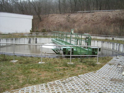

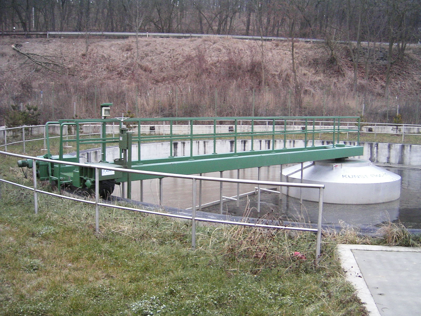

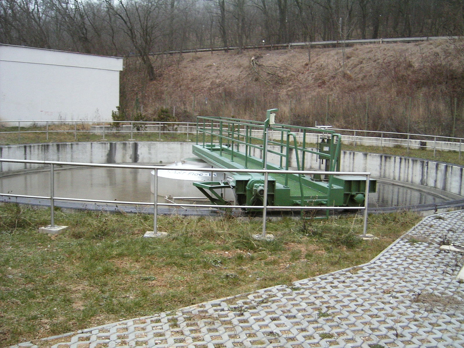

U nás je to právě ten případ, kdy se musí ta vazelína stejně doplňovat, protože netěsnostmi uniká. Takže se dá říci, že je tam prakticky furt nová :D Uprostřed biologické nádřže ČOV je takzvaný "dosazovák" a v něm se točí kruhový shrabovák kalu. Pro představu je to rameno přez celý průměr nádrže 10m, je u dna a na něm jsou shrabovací desky. Poháněné je to celé velikou skládanou převodovkou od firmy NORD, je stará cca 25let. Výstupní otáčky jsou cca 1 otáčka za půl hodiny a motorek který s tím točí má 0,25kW. Převodovka je poskládaná ze 3 sekcí a poslední sekce má průměr výstupního hřídele 110mm (pro představu jaká to je kráva). V osazení této převodovky udělal kdysi konstruktér zásadní chybu v tom, že převodovka je konstruována jako plovoucí. Tzn. nasazená na hřídeli zařízení a kotvená táhlem ke konstrukci kvůli přenosu momentu. Toto táhlo je spojené na konstrukci pochůzné lávky přez tzv. střižný kolíček pr. 8mm. Když se dole pod vodou něco nedejbože zasekne, tak to neutrhne celou lávku, ale ustřihne kolíček a koncák zastaví pohon. V posledním největším kole je otvor právě těch 110 H7 a obě ložiska jsou pouze radiální. Převodovka však svojí obrovskou hmotností tyhle radiální ložiska neúměrně axiálně namáhala a vždy po nějakém čase odešly. Měnit je, ještě ke všemu nad hladinou 5m hluboké nádrže na metr široké lávce byl jedním slovem porod. Největší kolo váží cca 80kg a na něm kdysi začaly moje problémy se zádama. Vše se vyřešilo až jedním axiálním ložiskem nahoře, které ulevuje radiálním ložiskům od axiálního tlaku. Tohle axiální ložisko se musí mazat zvlášť, protože mazivo ze skříně se k němu nedostane (je umístěné úplně nahoře). Nicméně spodní gufero je zničené a nalít tam olej by znamenalo jediné - olejová havárie v čističce. Toto právě řeší zmíněná vazelína A00, která je tam od poslední rozborky (cca 6let) a jen se doplňuje. Od přidání axiálního ložiska nepamatuju s touto převodovkou žádný problém.
S dalšími sekcemi už problém není a plníme je normálním PP80. Tahle konstrukce je zastaralá a dneska se už na čovkách nepoužívá, právě z důvodu vysokých nároků na převodovku a mohutnost konstrukce.
Pro zajímavost, na fotkách je dosazovák na ČOV Třebíč, kde už mají pohon shrabováku řešen jinak. Gumová kola jedou po betonovém okraji nádrže. Proud je přiváděn ze středu nádrže speciálním sběračem.

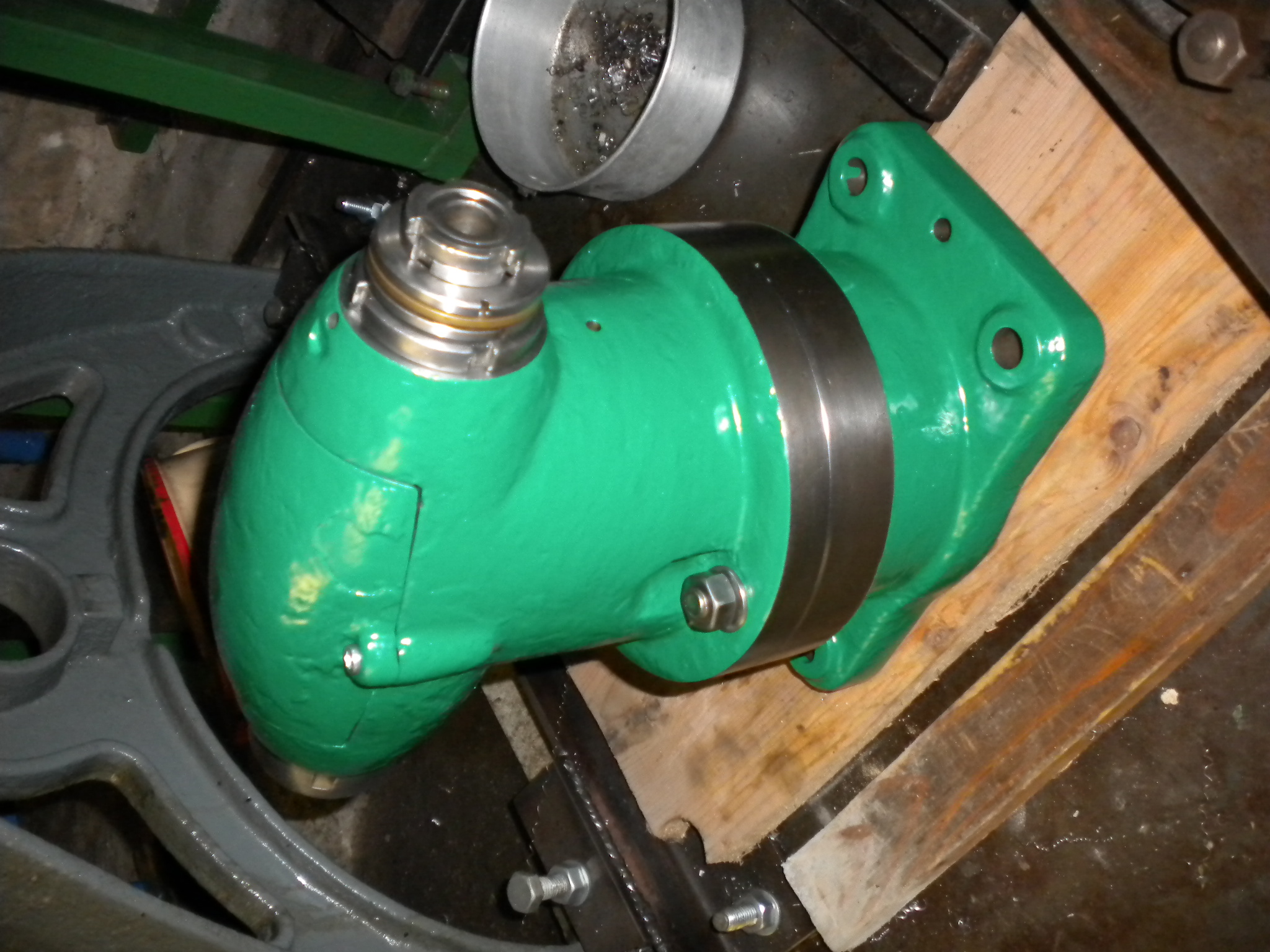

Vrátím se k barvám na stroje. Dneska jsem na první díly frézky vyzkoušel barvu Zinorex od Colorlaku. Příjemně mě překvapil. Dobře se s ním pracuje, po jedné vrstvě už jsou díly pěkný, nicméně na hodně viditelný plochy dám asi dvě. Zasychá mnohem rychlejc než syntetika, používá se bez základovky a docela kreje. Cena 180Kč za 0.6l (klasická plechovka) je sice vyšší než za syntetiku, ale povrch vypadá líp a ušetřím práci a finance za základovku. Spokojenost. Až se dostanu k foťáku, tak nadhodím pár obrázků.

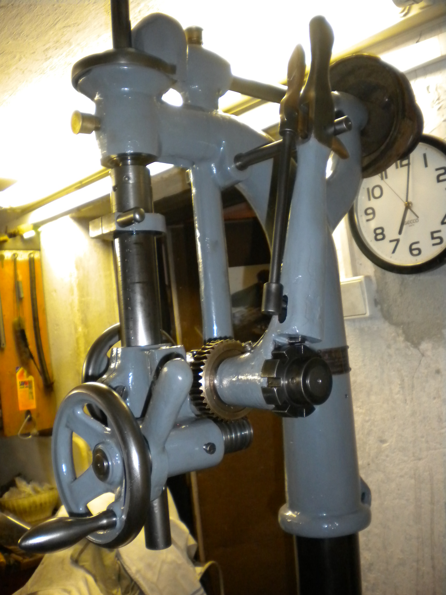

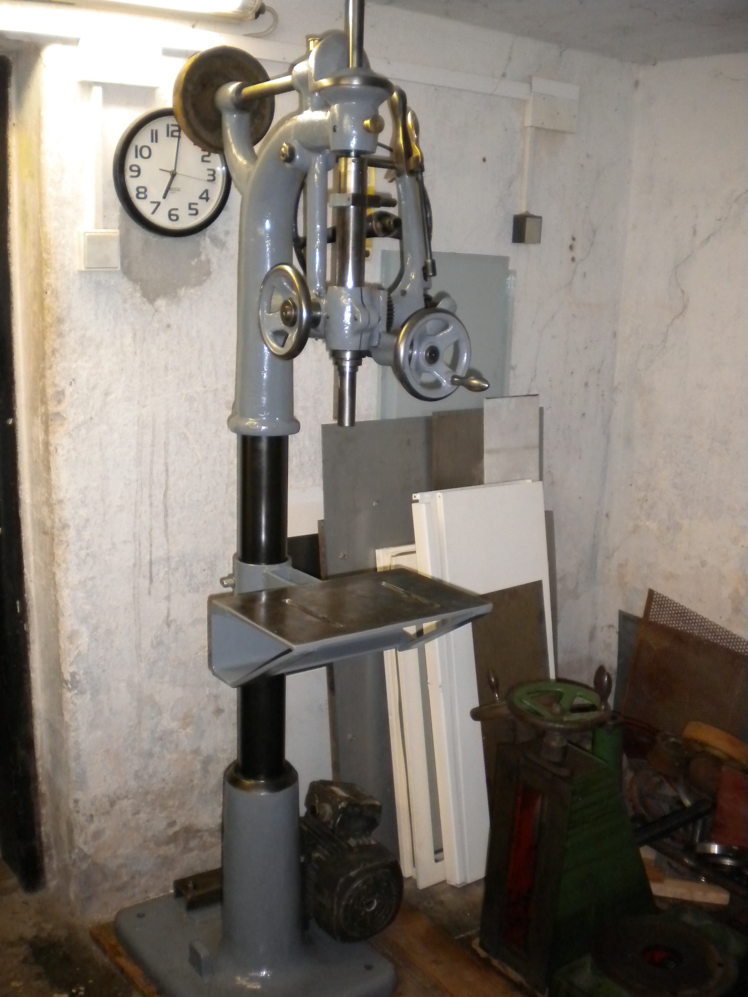

Přikládám fotky hlavy natřené referovanou barvou a fotky již téměř dokončené vrtačky.
Vrtačka Volman po repasi.
Vertikální hlava frézky Volman.
Naposledy upravil(a) Zbýňa dne 9. 1. 2011, 6:20, celkem upraveno 1 x.

upravoval jsi to jeste nejak pod lak? kit? nebo jsi skrabance jen prebrousil? dik.
Zbýňa
Příspěvky: 2183
Registrován: 3. 9. 2010, 8:45
Bydliště: Čelákovice
9. 1. 2011, 6:24
pavelk píše:upravoval jsi to jeste nejak pod lak? kit? nebo jsi skrabance jen prebrousil? dik.
Neupravoval, zase tolik to nehrotím, i když chci aby byly mašiny pěkný, tak pořád je mám na práci a až z nich poprvé ometu špony, tak budou stejně poškrábaný. Pouze šábrem odstraňuju starou barvu a kyt co se loupe.
