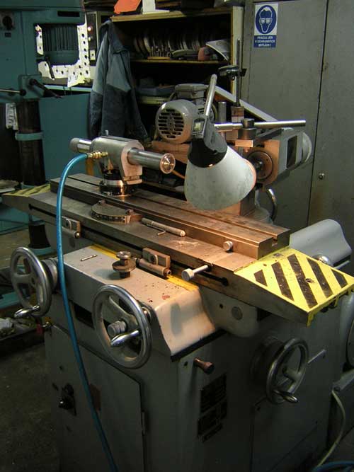

neviete niekto nahodou kde by sa dalo zohnať taketo pridavne zariadenie? malo by to byť vyborne na brusenie frez aj ked je to už asi pre naročnych zakaznikov a aj cena bude asi taka a treba to zhanať v zahraniči niekde..

najdi si můj úplně první příspěvek na tomto fóru, který je přesně o této pneumatické pinole :wink:
Za tu dobu jsem postoupil tam, že mě bylo líto to koupit za 16tyček na markagru, když to měli skladem, nakonec ta levná čínská varianta kterou máš na fotce mě moc neiteresovala, ale i tak vychází na ebay na 999 dolcků, což je o hodně víc. Patent na to mají nějakcí amíci K.O.LEE a ta pinola je už fakt vymakaná dál rustee, model abun a asi i jiní :wink: .
Co spatřuju jako velké pozitivum, je odklop po projetí šroubovice (to je vážně chytrá věc a velmi praktická), taky5C kleštiny které mám komplet a štelovatelná vůle celé pinoly.
Takže za mě jsem postoupil do stádia nákupu kalené trubky fí 50, bloku litiny 160x160x250 (asi 50kg) mám spodní desku děličky + dva kozlíky na bn 102 a asi dva roky mě to leží pod ponkem a pořád po tom pokukuju, žže bych se do toho pustil. Bohužel v dnešní době je to opravdu jen na broušení TK fréz po šroubovici malých průměrů bez středícího důlku, jinak na nic (HSS malého průměru radši zahodím, protože se mě nevyplatí brousit nebo z toho udělám něco jiného)
Takže to je důvod proč to asi není tak rozšířené, jinej mě nenapadá, pokud to bereš po ekonomické stránce, tak je to nesmysl, jinak hračka pěkná a byl to hlavní důvod proč jsem si dělal centrální rozvod vzduchu jak v dílně tak do sklepa :D :D

oni to tam asi chlapi v tom svete bastli i na ty male frezky viz treba tinker tool cuter grinder akorad jsem asi dost dobre nepochopil to vzduchovi lozisko

já jsem to pochopil myslím si docela dobře :wink: rozdíl v té čínské pinole oproti originálu K.O.LEE je v možnosti nastavení vůle mezi otvorem a samotnou pinolou ato bude určitě zádadní :wink: Podle mě je to v pohodě vyrobitelné( není to zas až tak složité) jen kdyby na to měl člověk čas :D
