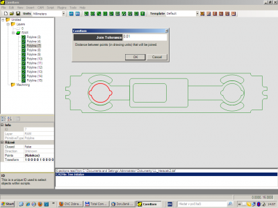

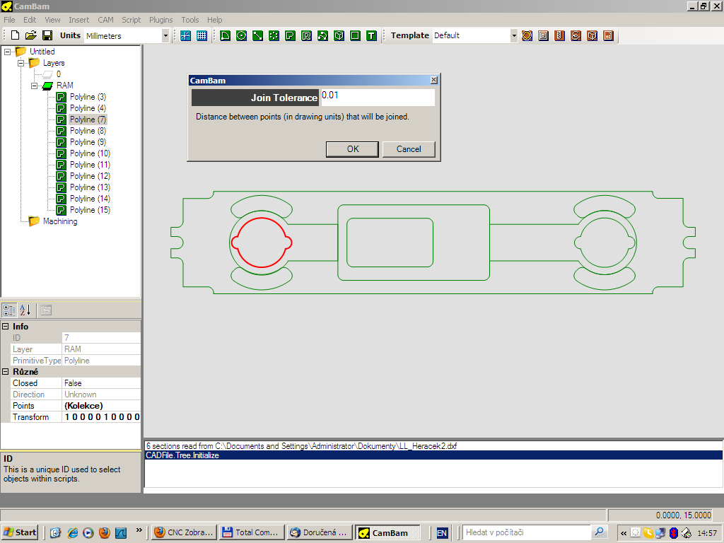

Snowi díky ! Tos mi potvrdil co potřebuju !
Lze to i po jedné polyline. Jen se dívám, že se pak přepíše její ID.

23. 10. 2009, 2:20
Jo jo, jde. Já to dělám hned u všech. :wink:

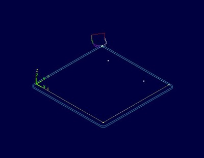

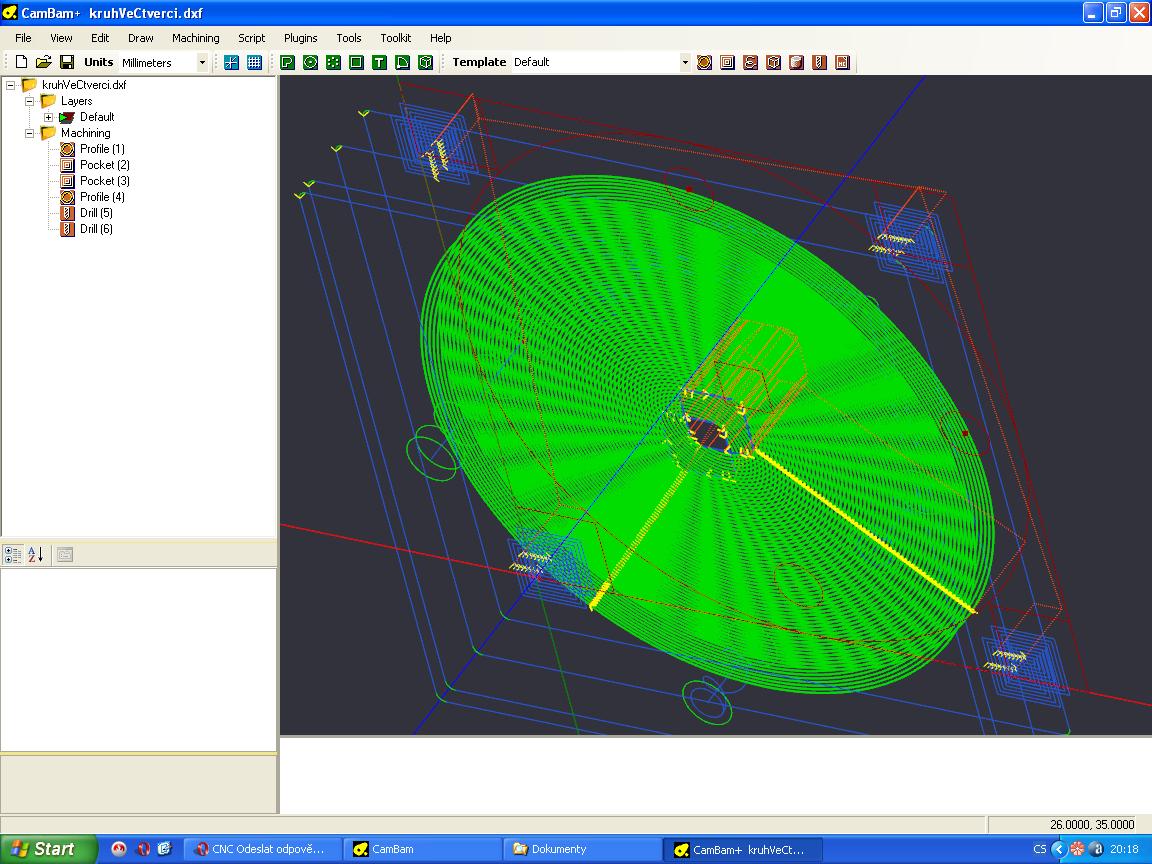

23. 10. 2009, 5:52
snowi píše:Jo jo, jde. Já to dělám hned u všech. :wink:

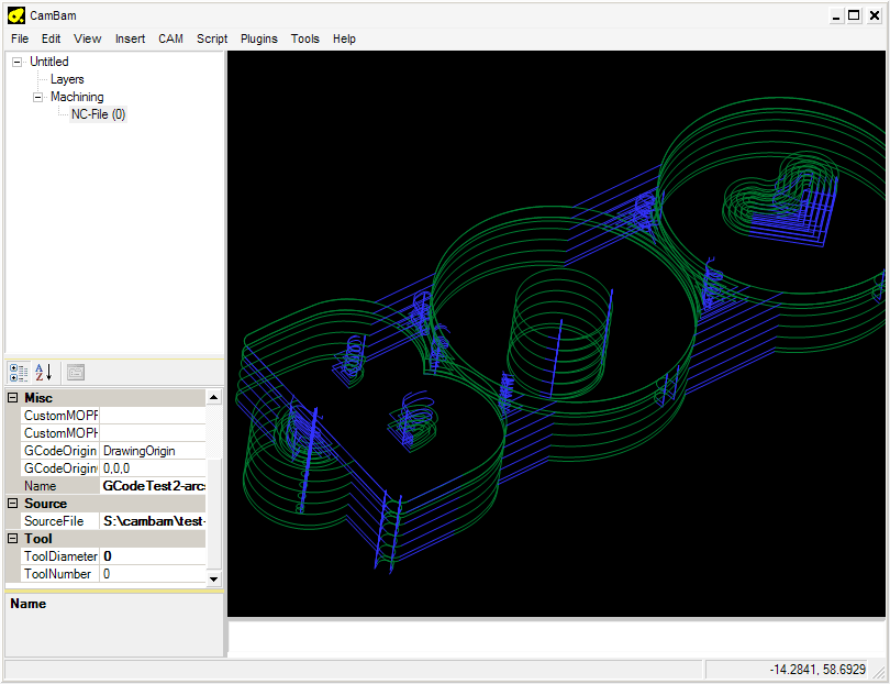

Vypada to na dobry soft pro nas bezne modelare ale nenasel jsem najezdy a vyjezdy? Prehledl jsem nekde neco? Tady na prilozenem obrazku je videt ze to tam je.

23. 10. 2009, 7:07
Jestli myslíš ty spirály, a modré přímé čáry směrem ke spodním vrstvám,tak to vypadá na vrtání, kdyžtak pošli zdroj obrázku.
frézování děr - modrá spirála
vrtání - modrá linka
fréza přímý směr- modrá
fréza oblouk - zelená
nájezdy a přejezdy jsou vidět až v placené verzi CamBam+, nastavit se dají, ale i ve free verzi.

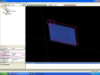

23. 10. 2009, 7:56

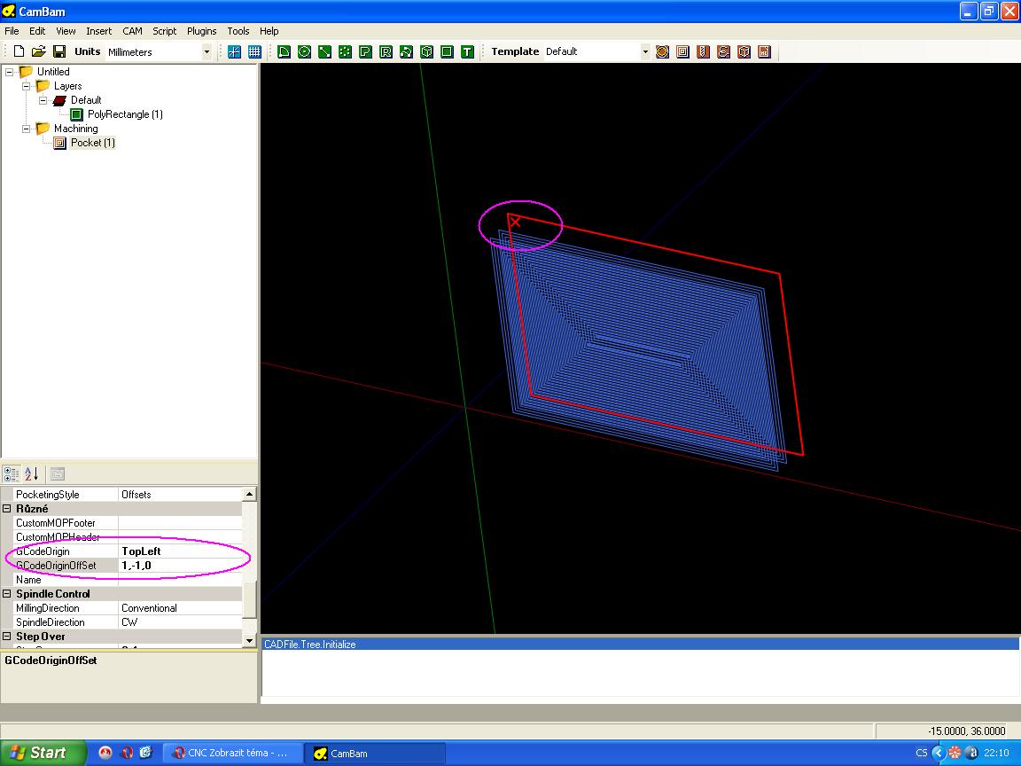

U jednotlivých MOPu se vždy zobrazuje červený křížek odkud se začíná frézovat.
Můžeš to změnit ve stromu příslušného MOPu v
různé-GCodeOrigin říká odkud- DrawingOrigin dle poč. tvaru ...
-GCodeOriginOffset přidává posunutí X,Y,Z
např. kapsování
GCodeOrigin - TOP LEFT začne v levém horním rohu
GCodeOriginOffset -1,-1,0 s posunutím X-1 Y-1 a Z0
to samé platí pro celý program ve stromu Machining- .......
Ještě jsem to neotestoval, tak pak dej vědět :) :wink:

tak to zkusam a nic, nevykresli najezd :cry:

Vždyť já psal, že se zobrazují jen v plné verzi CamBam+
Určení odkud začít se dá i ve Free, ale čáry to nezoobrazuje.
Na co to potřebuješ? Vyhnou se upínkám?

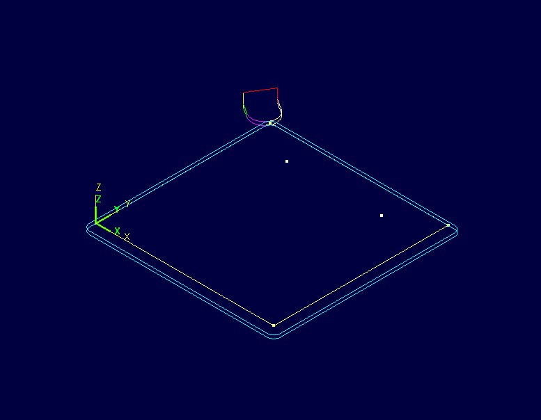

snowi píše:Vždyť já psal, že se zobrazují jen v plné verzi CamBam+
toto jsem mel na mysli.
