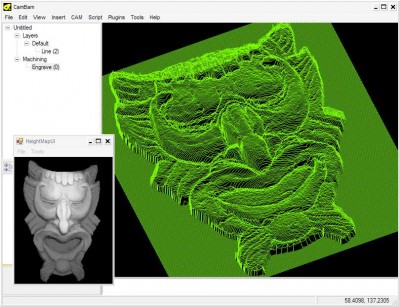

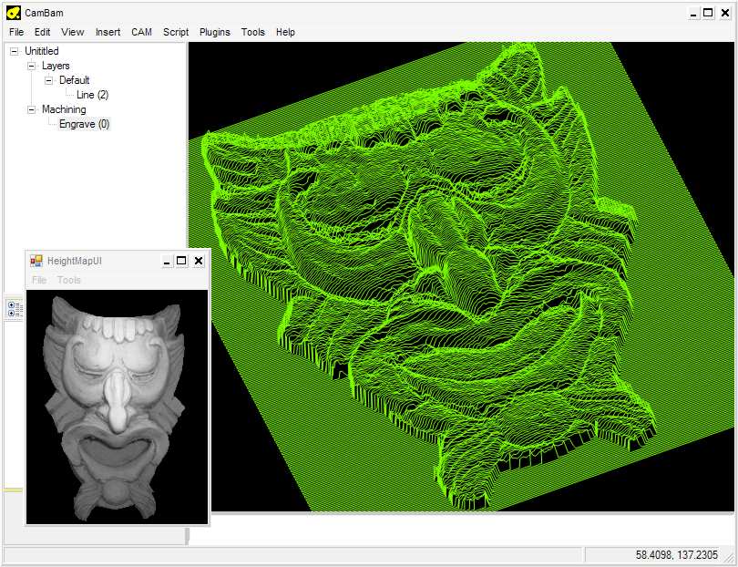

Při brouzdání po netu jsem narazil na docela zajímavý CAM prográmek pro tvorbu G kódu.
Umí tyto věci:
• 2.5D profilování a kapsování.
• Dráhy nástroje z TTF textu.
• Plně skriptový, používající VBScript nebo JScript.
• Částečná podpora 3D.
• 3D obrábění z fotografií.
Má určitě i své 'muchy', ale to nejdůležitější - JE ZADARMO!

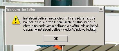

Dodatočne som nainštaloval - nepomohlo . :( Pri inštalácii : CamBamPlus-beta0.9.3D.msi sa zobrazí :

Už to mám . Musí sa inštalovať priamo z C-čka , z ináho adresára nejde . :o

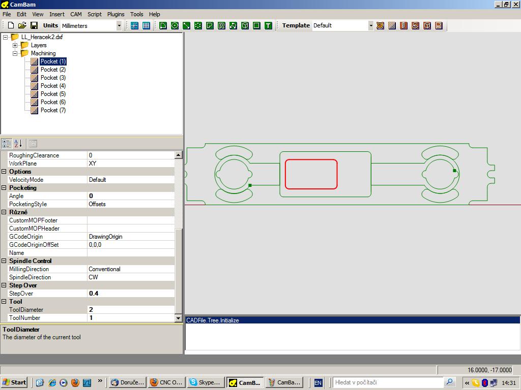

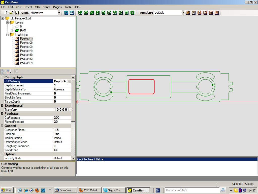

Mohu se Tě případně dotázat ?
k obrazovkám vlevo dole bych rád věděl co přesně jsou položky v menu Cutting Depth popřípadě je-li to někde popsáno.
Předpokládám, že údaj Step Over v okně níže je překryv nástroje - tedy rozestup drah nástrojů
