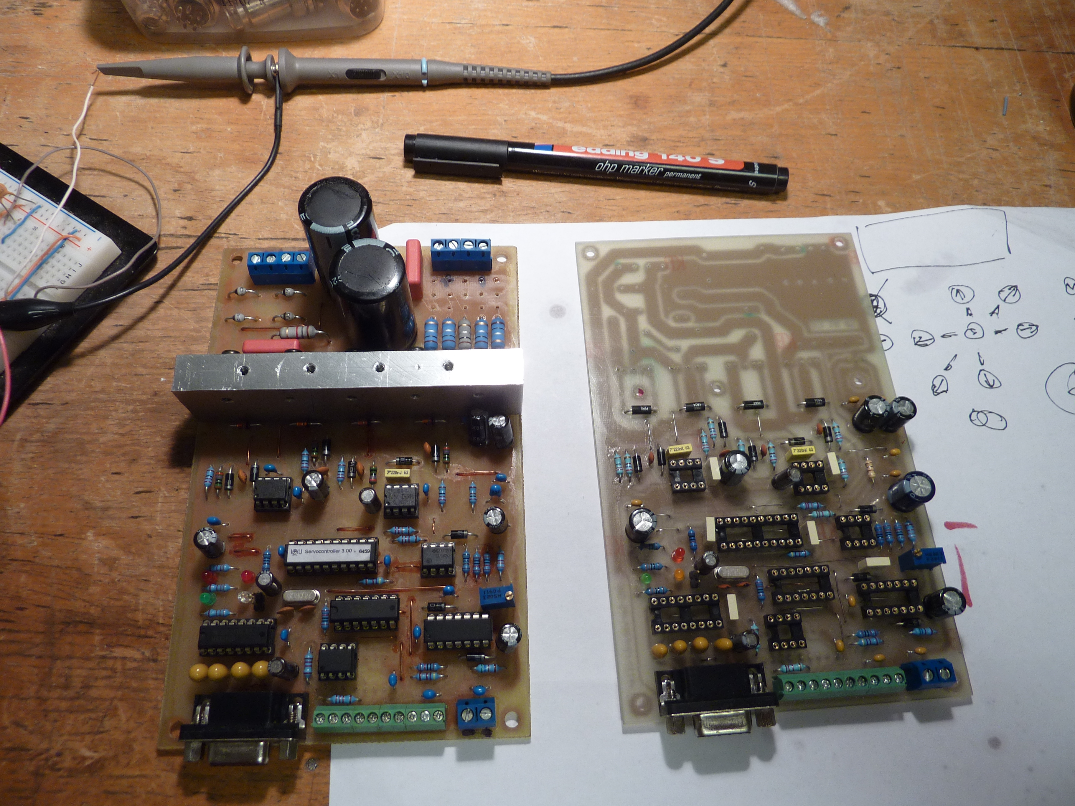

Aké označenie a kde sa dá zohnať chladič, nejako sa mi nedarí , už som osadil celú dosku len chladič , 4x P6KE12CA a 2x 1000u/100v mi chýba. Dík 8)

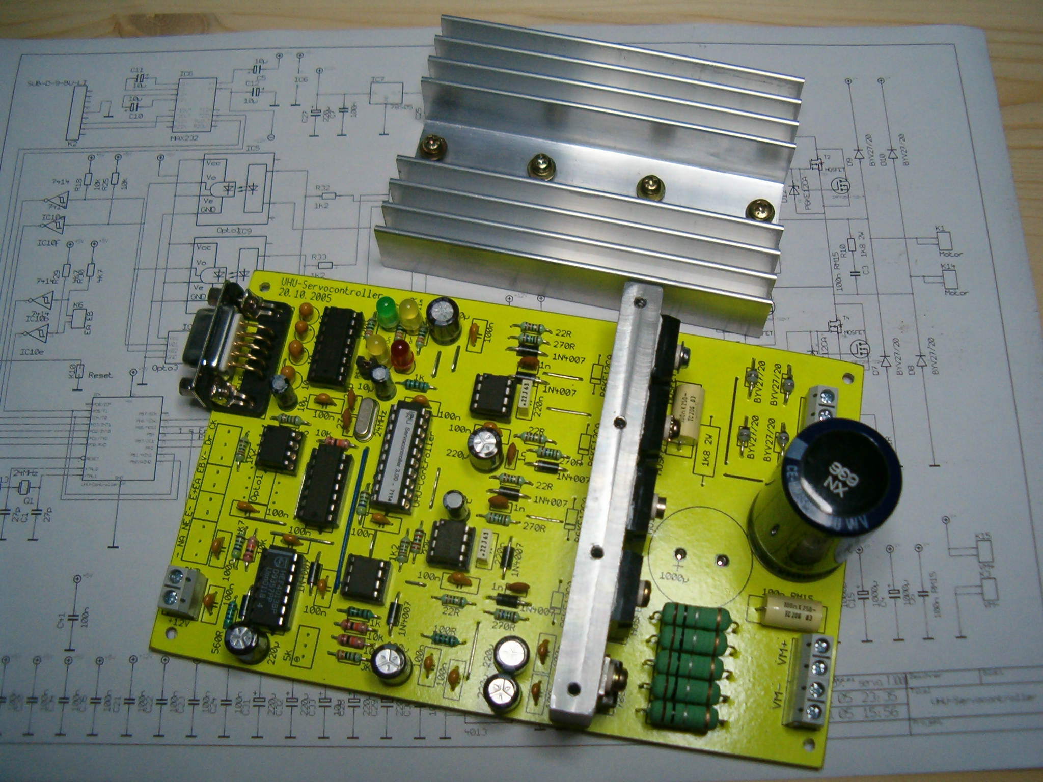

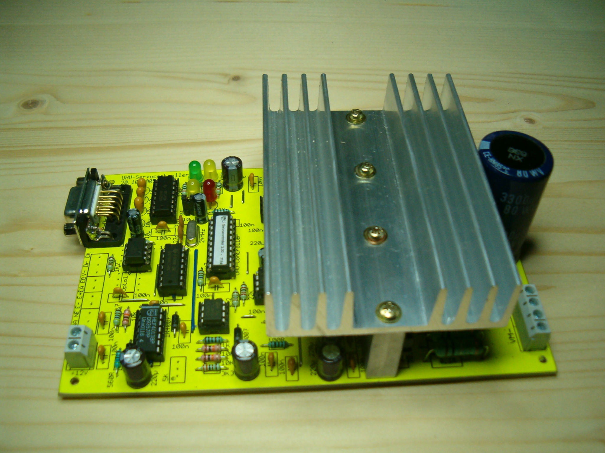

[/quote] Aké označenie a kde sa dá zohnať chladič, nejako sa mi nedarí , už som osadil celú dosku len chladič , 4x P6KE12CA a 2x 1000u/100v mi chýba. Dík 8)[/quote]
Ellyty tam dej na závěrné napětí FEtů + nějaká reserva nebo dle motorů, já mám i 4G7/35V pro motory 27V. Není potřeba to přehánět.
Chladiče jsou jako vždy oříšek - pro testování krátkodobé stačí i AL plech 3mm. Jinak jsem si udělal držák (na fotce) z masivního duralu na výkonové tranzistory a stabilizátor, na který přijde přimontovat opět dělaný díl chladiče (s dírama pro kondíky), tak veliký, aby to uchladil tak na 50-60st.C. Vzhledem k PWM to není až takový problém.
