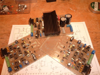

13. 1. 2011, 6:37
Tak tady je všechno pohromadě pro servocontroller UHU ver 23.10.05
- klišé,
- osazovací plán,
- schéma zapojení,
- vrtací a frézovací soubory (asi ano ještě neznám) - plošné spoje jsem dělal klasicky a růčo.
servo.zip
Vše v jednom
(2.4 MiB) Staženo 616 x
Mě to k perfektní stavbě několika kusů stačilo

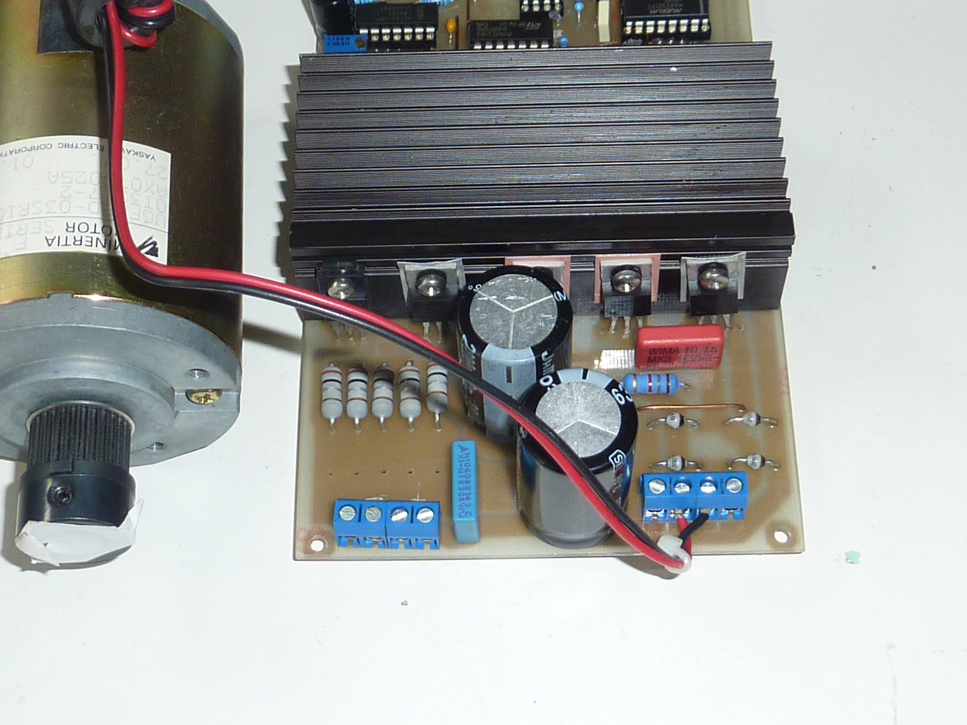

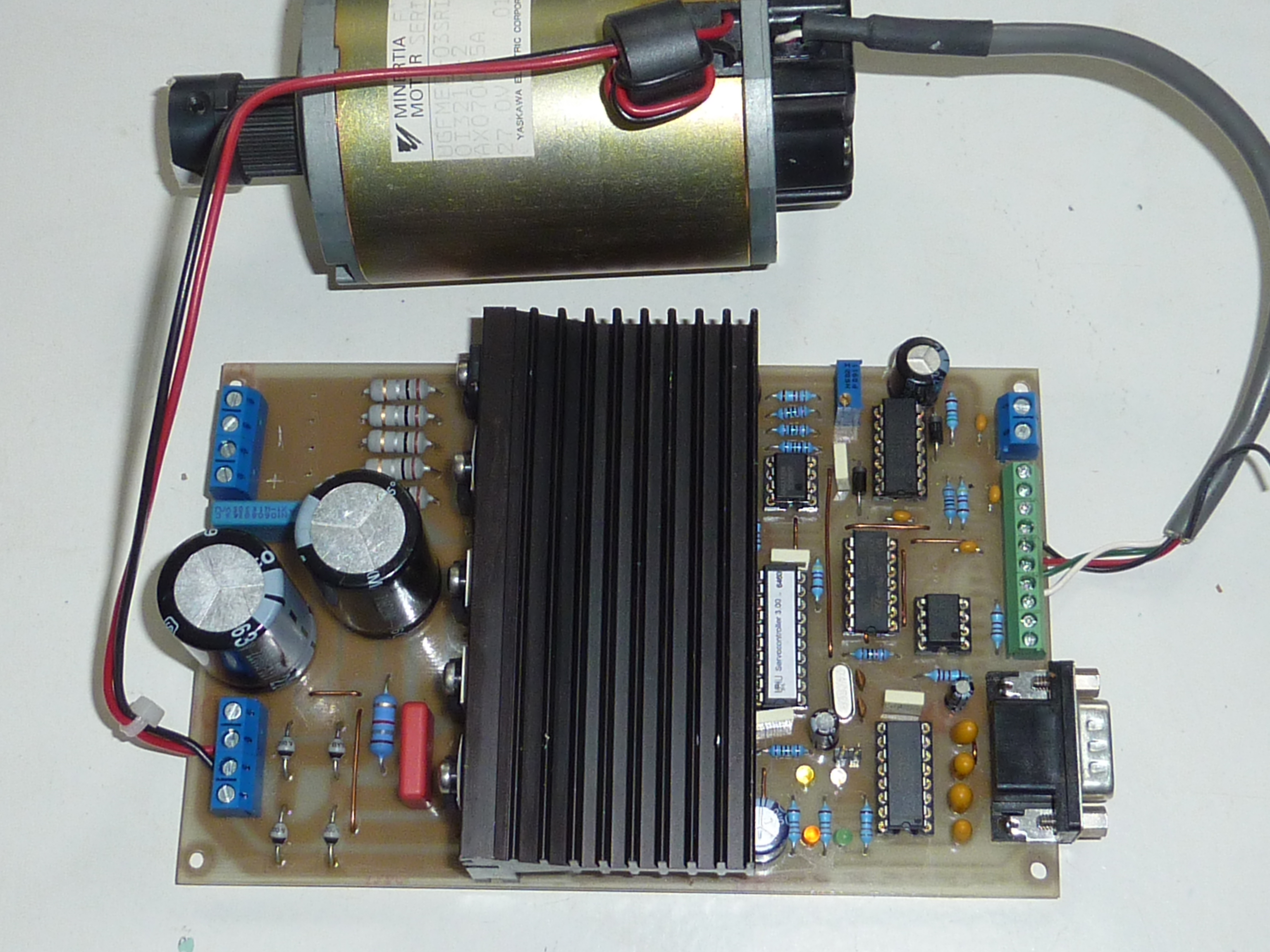

Hotové připravené do stroje

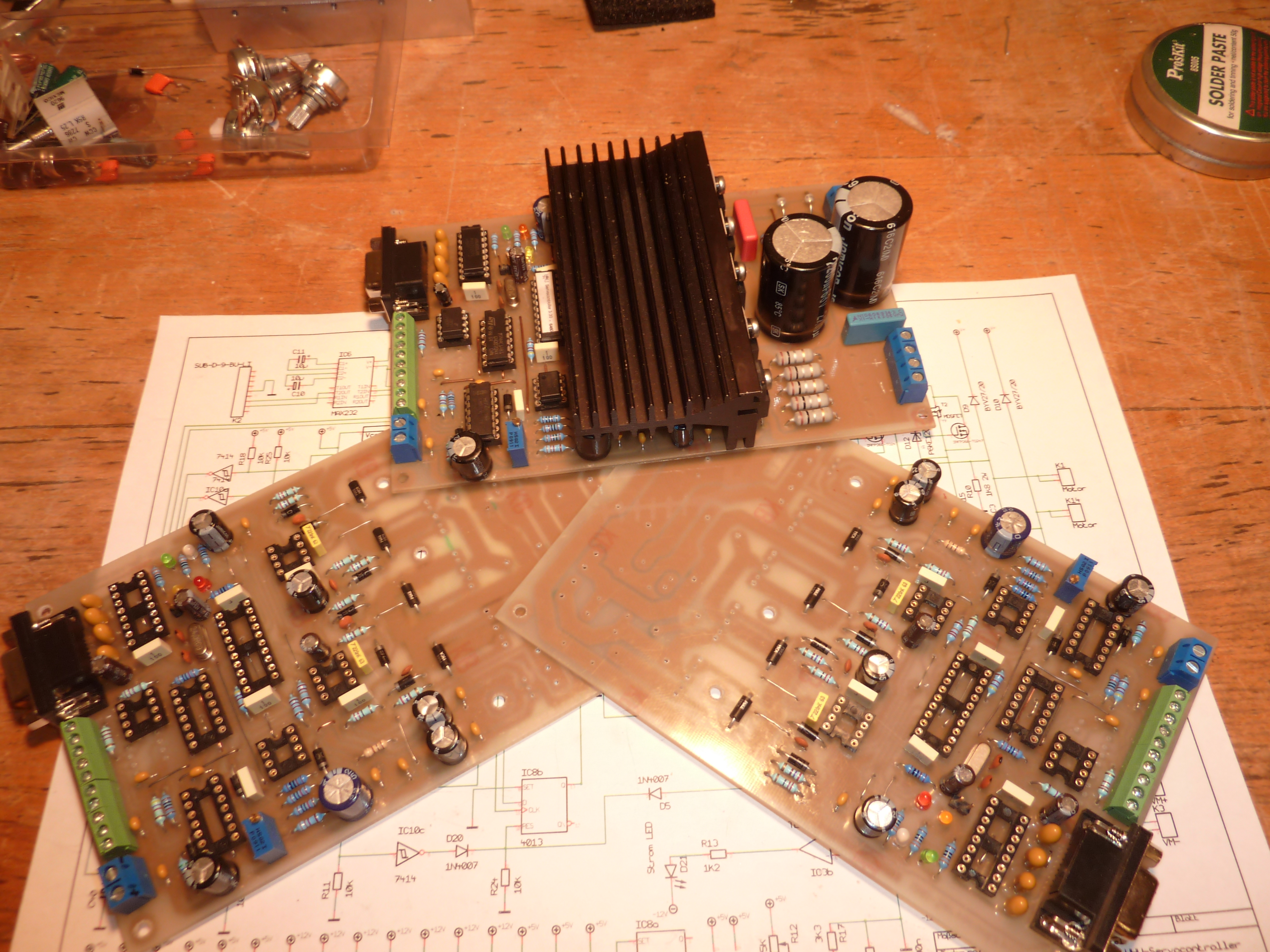

Rozestavěné kusy
Rozestavěné kusy

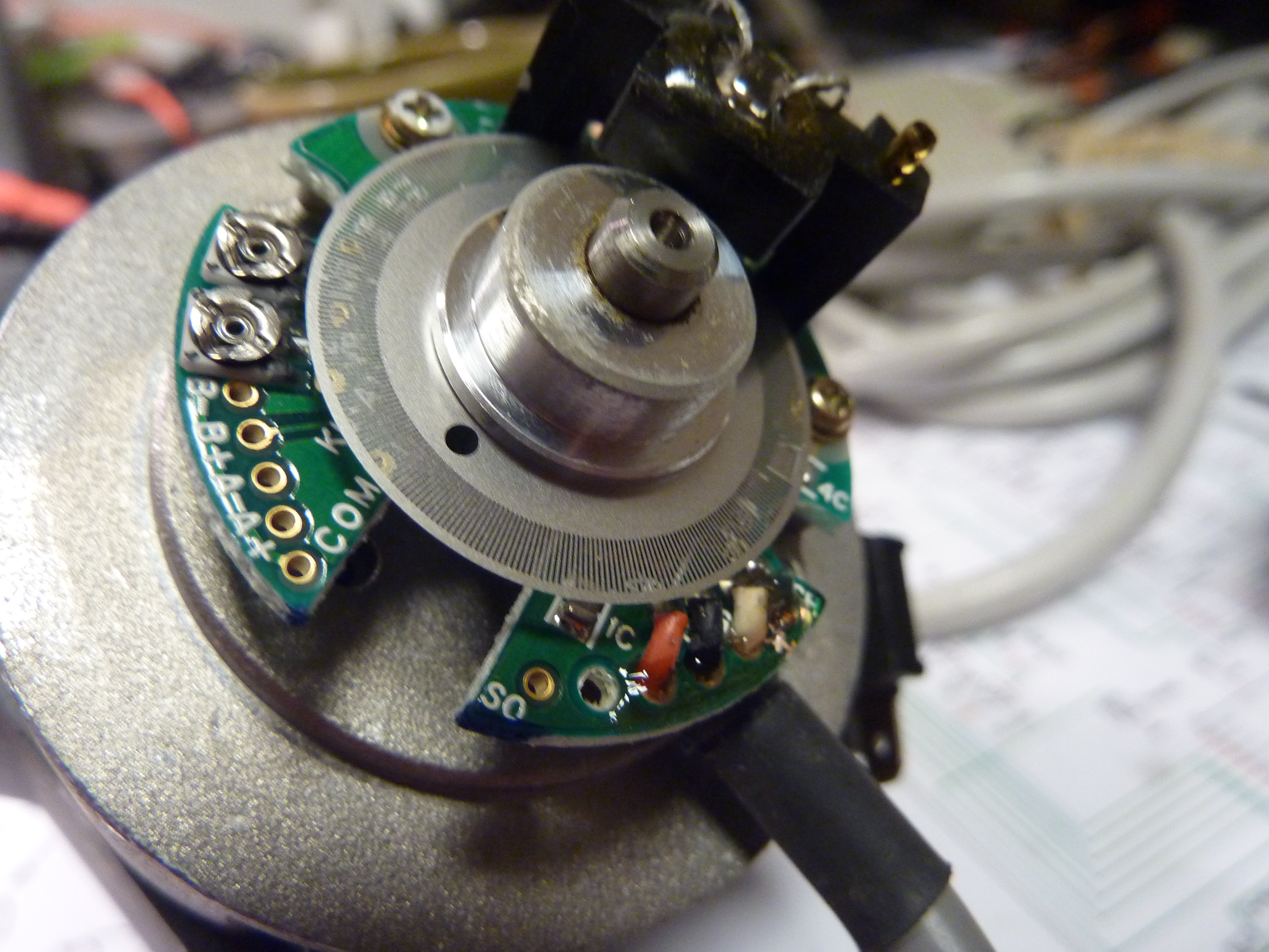

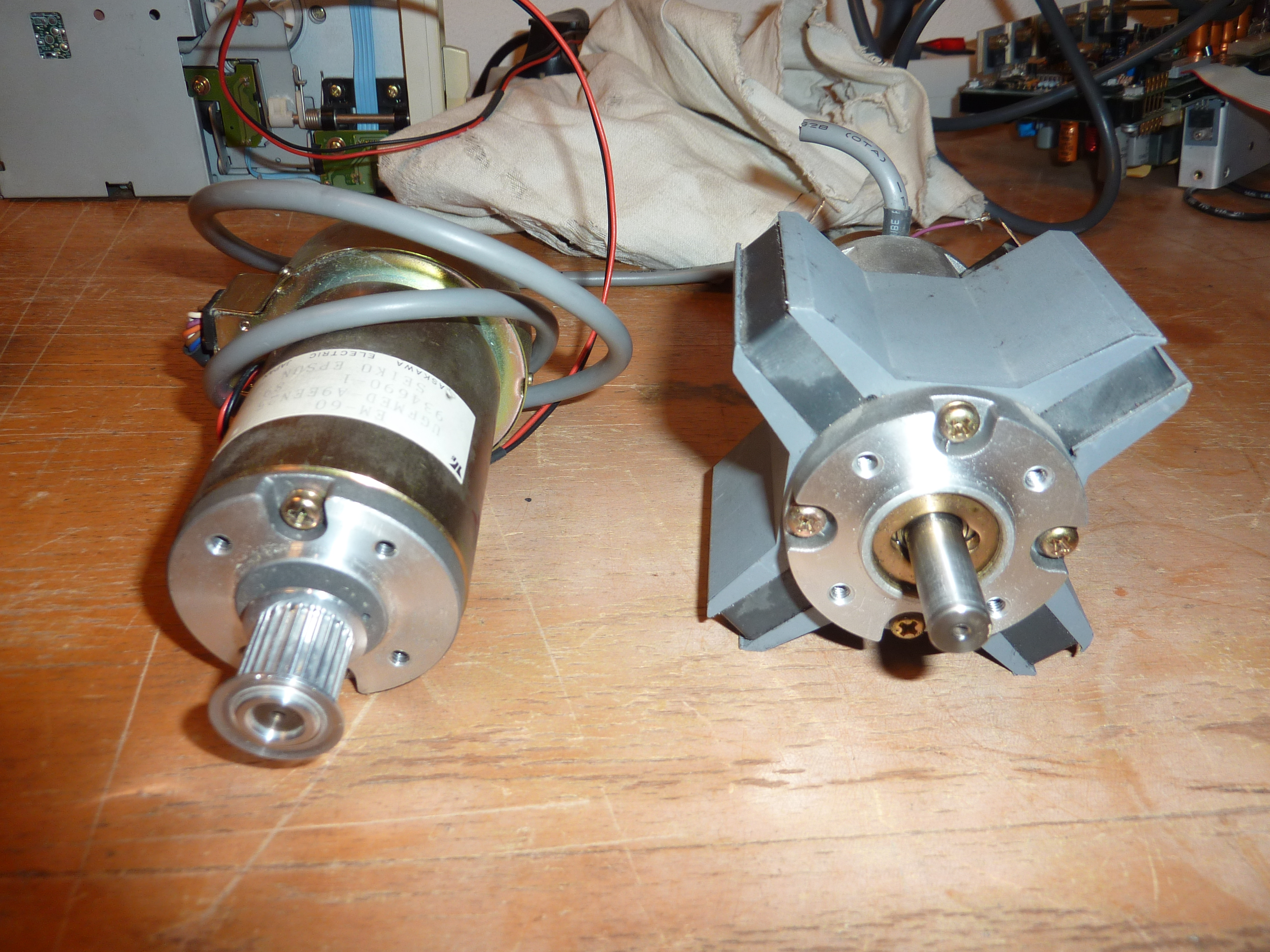

Moje motory
Moje motory
a enkodéry
a enkodéry
